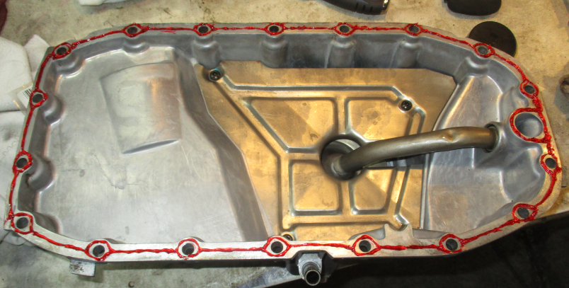

Du hattest vor kurzem mal ein Bild der der Raupe und auch um den Ölkanal gepostet. Findest du das zum verlinken noch?
  • Mitglied
So hatte ich es auch bei der vorherigen Ölwannenreinigung gemacht (und ja, ich weiß, dass die Kringel außen um die Schraubenlöcher überflüssig sind :redface:):

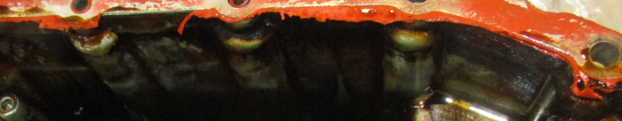

Außen sieht das dann so aus:

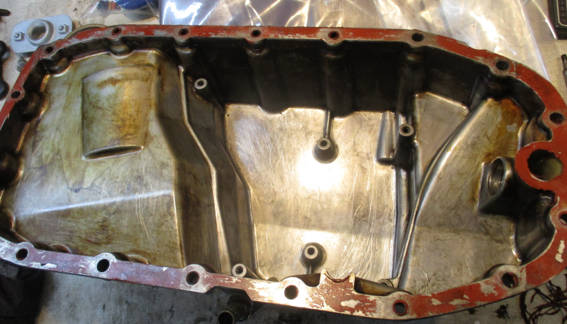

...und nach der Demontage sieht das dann so aus - die Flächen sind durchgängig bedeckt:

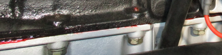

Aber auch so das ist schon reichlich, denn direkt nach dem Abbauen fanden sich innen diese Wülste:
Ja, das ist Loctite 518 - so ganz scheint das also doch nicht zu stimmen mit dem Auflösen überschüssiger Dichtmasse im Öl, auch wenn sich keinerlei Reste davon in der Wanne oder am Filter fanden.
Nächstes Mal würde ich die Dichtmasse dann wohl doch mit dem Finger zu einer dünnen, gleichmäßigen Schicht verstreichen.
