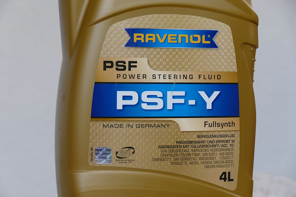

RAVENOL PSF-Y entspricht der von Saab geforderten Texaco TL 4634 für Lenkgetriebe. Wenn man wechseln möchte, kann man dieses sehr einfach bestellen und verfüllen (siehe #11).
Wozu nun noch ATF-"Literaturarbeit" dazu?
Und das Beste: die Packung ist golden. Specs anbei.

Und was soll mir das jetzt sagen? Das man die kauft, weil Gülden? :congrats:
