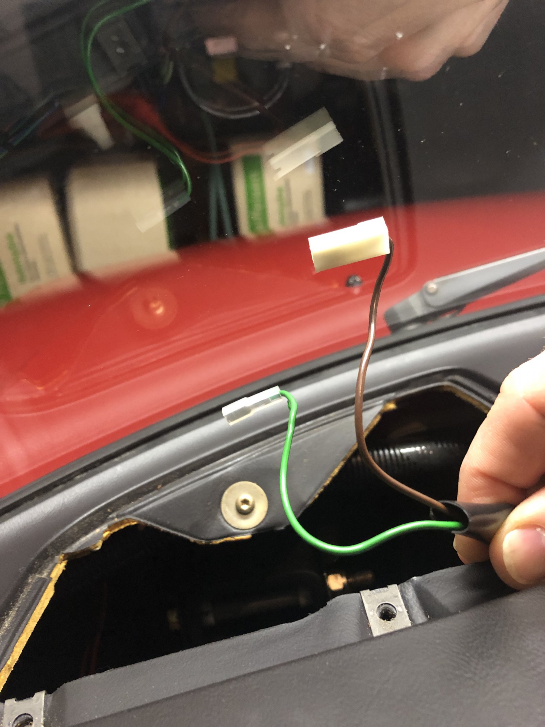

Weil ich es so selten brauche, kann ich mir auch immer nicht merken ob der kleine oder große Stecker Plus oder Minus ist...
Da du uns ja das Foto gezeigt hast und es auch Schaltpläne gibt, zeigt der Blick dorthinein:
Minus ist der kleine Stecker - vorne links grün, rechts blau.
Hinten ebenso, nur jeweils in der Kombination mit violett.

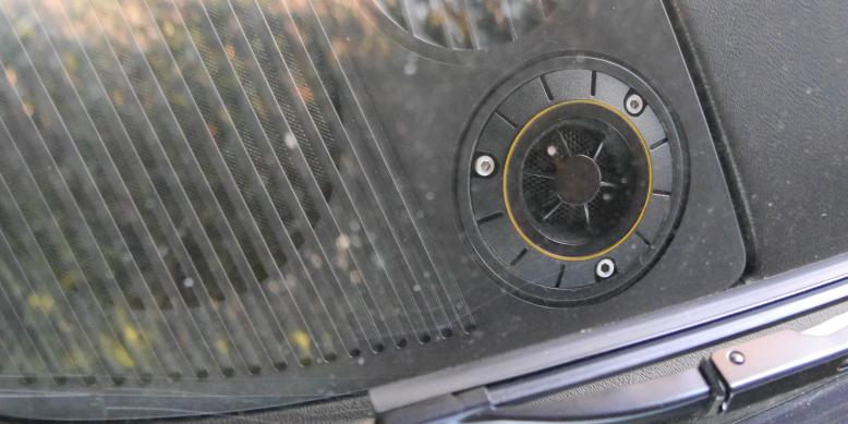

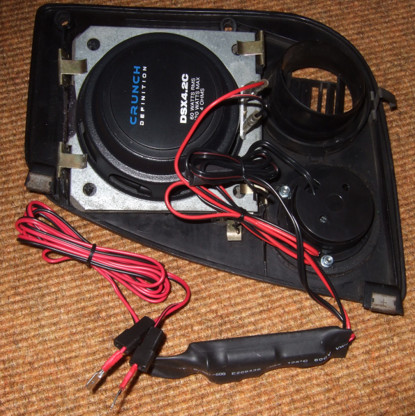

Wenn original ein 2-Wege-System eingebaut war, würde ich jedenfalls dieses wann immer möglich auch durch ein solches ersetzen.
Crunch DSX4.2C sind ein 2-Wegesystem, dessen Hochtöner mit minimalen Änderungen an dessen mitgeliefertem Haltering (kleine Kerben für die Schrauben feilen) einen ansonsten sehr einfachen und völlig ohne Eingriffe an der Originalsubstanz vorzunehmenden Einbau ermöglichen.
Das geht sicher mit anderen 2-Wege-Systemen auch - ich hab es hiermit gemacht und bin damit sehr zufrieden.
(Ja, bei den Schrauben ist Verbesserungspotenzial hinsichtlich Originalität :rolleyes:)

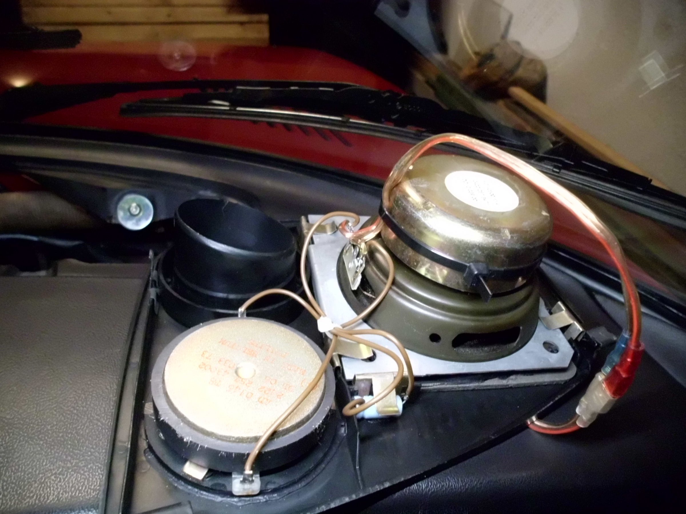

Hier noch ein Bild, wie der 2-Wege LS verkabelt ist.
Hatte ich grade wegen dem Gebläsemotor in der Hand,....
[ATTACH]220734[/ATTACH]
Durch den Kabelbinder leider nicht so gut zu erkennen ... :redface:
Was hängt denn da noch für ein Kondensator mit dran ?
Kondensator ist der damals übliche, ... keine Ahnung welche Werte der genau hat. (12db Flanke, .. bin kein "Elektriker".)
Schaltung ist parall zum MT, das wollte ich nur nochmal mit dem Bild zeigen.
Aber stimmt, hab vergessen zu schauen ob der im Plus Weg hängt oder im Minus, könnte evtl. sogar egal sein.
Wenn da (wovon ich ausgehe) nur der eine Kondensator ist, dann sinds nur 6db (1.Ordnung).
