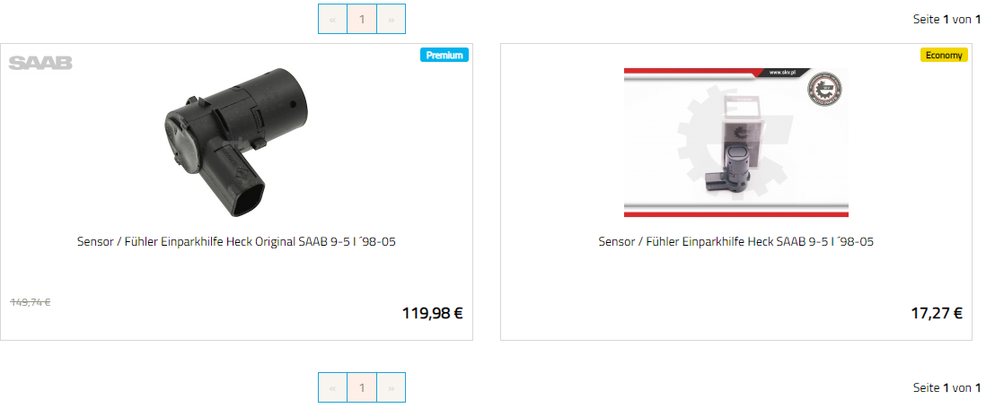

bei meinem 9-5 (Kombi, MJ2005) sind laut Tech 2 drei Parksensoren defekt. Bei Schwedenteile werden für die Teilenummer zwei Sensoren mit einem gewaltigen Preisunterschied angezeigt. Hat jemand von euch schon mit der günstigen Variante Erfahrungen gesammelt?
Teilenummer: 5266523
Laut EPC müsste ich bei mir 5267042 eingebaut sein. Kennt ihr den Unterschied?
Auch da gibt es sehr viele unterschiedliche Hersteller mit einem breiten Preisspektrum. Könnt ihr ein empfehlen?
Ich habe den günstigen drin, aber erst seit ein paar Monaten. Da kann man noch keine Aussage treffen.
Volvo hat die gleichen auch eingebaut. Entsprechend gibt es da reichlich Produkte aus Asien. Ist wohl mehr eine Sache von Vertrauen und Gewährleistung. Meine aus #17 halten noch. Wie lange, wer weiß.
Stimmt: hab bei meinem Volvo (XC90 2005) die gleichen drin wie beim Saab. Habe damals auch nach neuen Sensoren für meinen 9-5 gesucht und dann gesehen, dass die identisch sind. Habe auch die Günstigen genommen. Funktionieren seit etlichen Jahren. Bilde mir aber ein, dass die Reichweite einen guten halben Meter weiniger ist. Aber in Verbindung mit der Rückfahrkamera, ist das kein Problem
