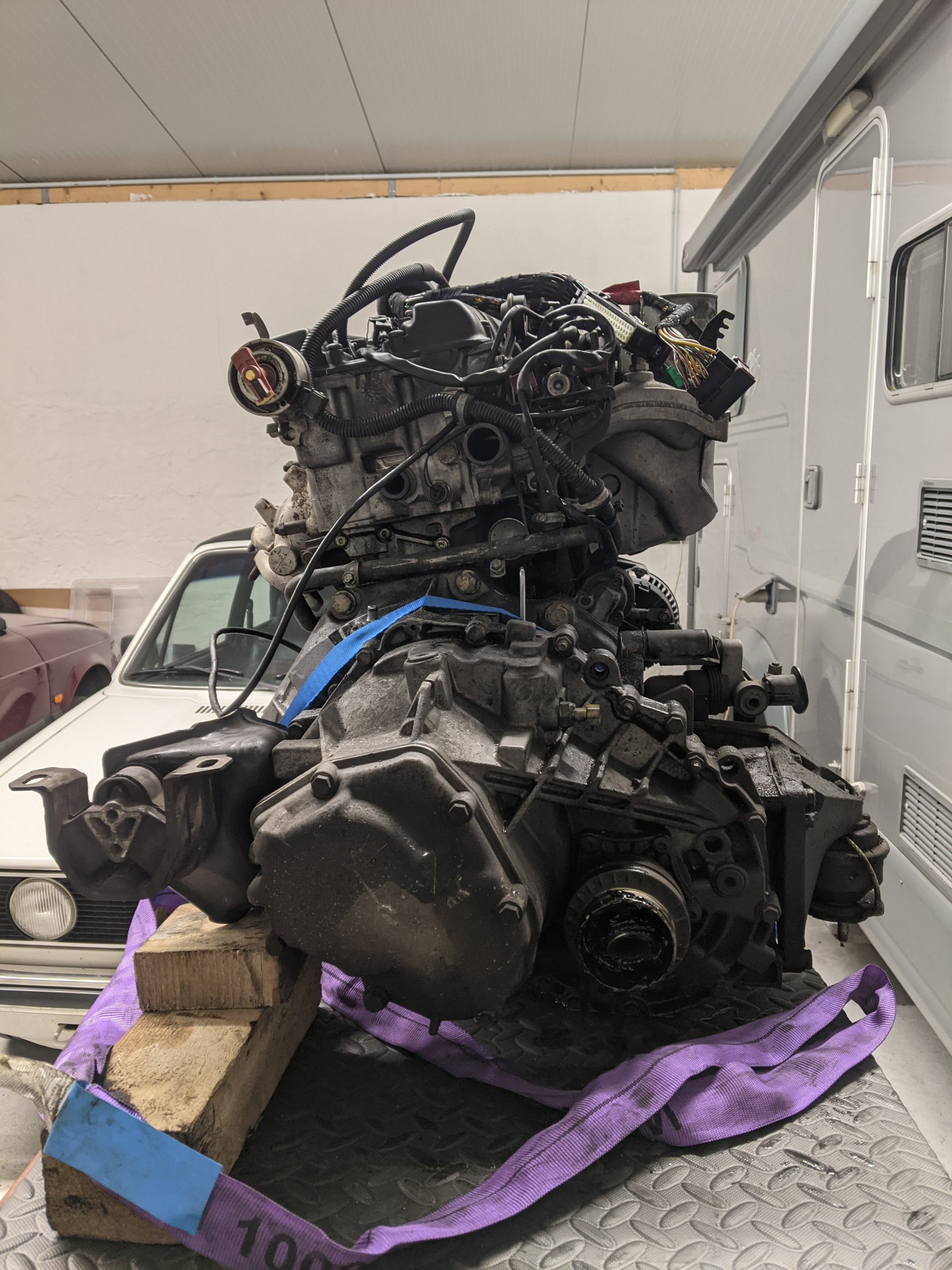

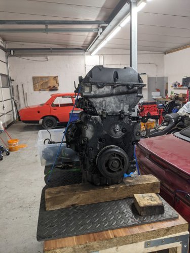

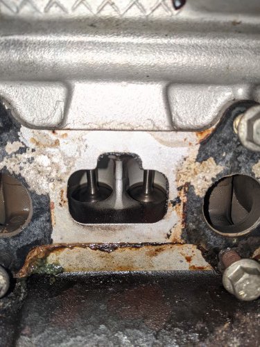

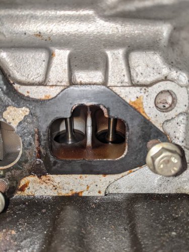

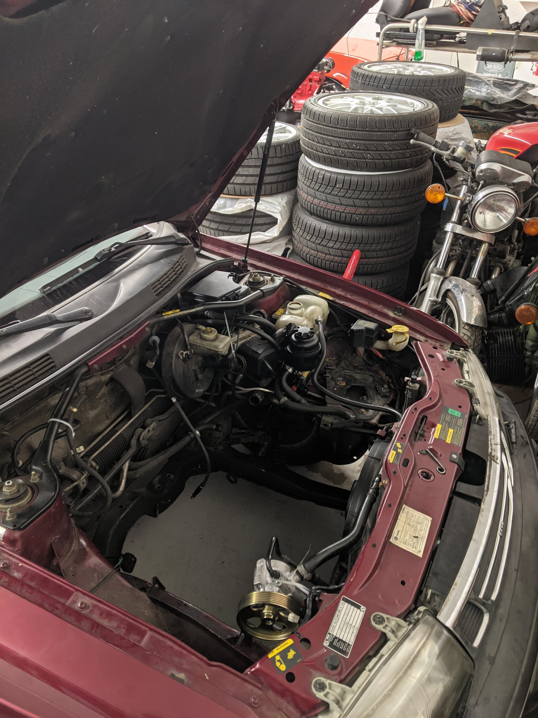

Hallo zusammen,
da ich gerade in einem anderen Beitrag gelesen habe, dass es anscheinend von meinem 900 II 2.0 Cabrio nur noch 85 zugelassene Fahrzeuge gibt, muss ich wohl schon deswegen meinen weinroten Bremsklotz wieder auf die Straße bringen.
Der Motor macht im kalten Zustand laute, schleifende Geräusche und den möchte ich auf den Grund gehen.
Wenn er schon mal raus ist, was würdet ihr noch standardmäßig an dem Motor machen?
(Soweit er noch zu retten ist mit ca. 190Tkm)
Von außen hab ich schon gesehen:
- neue Motorlager
- Dichtung der Schaltstange
Viele Grüße
PXL_20221119_163249593.thumb.jpg.a5a9e31c00d5a749bee25c557302ec16.jpg PXL_20221119_163302885.thumb.jpg.9fcb0a3997cc774a198ef26db545eb5e.jpg PXL_20221119_163309576.thumb.jpg.86ed6dc3a4403efe9b3e47f9800e5f1a.jpg PXL_20221119_163318460.thumb.jpg.0b3980372082cf0b5fd887d92b724fb5.jpg PXL_20221119_163344259.thumb.jpg.0e4615085985a4294fe672a9cc108594.jpg
Ketten komplett, Wanne, alle Dichtungen, Lager, Öldruckruckregelventil - incl. gründlichstes Reinigen
Kolbenringe + Honen je nach Befund, sonst -> Motorenbauer
Kopf (Ventildichungen, ggf. Sitze, Planen) - also sicher was für den Motorenbauer
am Getriebe die Antriebssimmerringe
WaPu neu, alle Schläuche neu
LiMa wenigstens neuen Regler, Anlasser ggf. reinigen, neue Kohlen
Servoleitung konservieren oder erneuern, dgl. ggf. Klimaleitungen
Rost im Motorraum (so gut kommst du nie wieder ran)
Wenn er schonmal auf dem Tisch steht, solltest du die Ursache für das schleifende Geräusch suchen und beheben.
Ansonsten Kettenspanner prüfen, vermutlich ist die Steuerkette (bald) austauschreif, also Kette mitsamt Führungen, Ausgleichswellenketten mit Führungen. alles reinigen, neue Dichtungen,
Kopf etc. ...

Letztlich würde ich, wenn der Motor einmal auf dem Tisch steht, immer das Komplettprogramm machen.
Alles kann, nichts muss :biggrin:
(Außer Kodi und Steuerkette..wäre so das minimalpaket)
ansonsten Zerlegen und entscheiden was anhand des Zustands nötig ist.
Sind die Laufbuchsen oval wird’s teuer..

Momentan gehe ich davon aus das die Ketten und die Führungen hin sind. Das Geräusch schien auch aus dieser Ecke zu kommen. Aber da die Dichtung am Schaltgestänge sowieso undicht ist, und die Ölwanne runter sollte, hab ich halt sofort Tabula Rasa gemacht und den Motor ausgebaut
Wasserpumpe / Generator / Servopumpe sind neu. Klima kann ausgeschlossen werden.

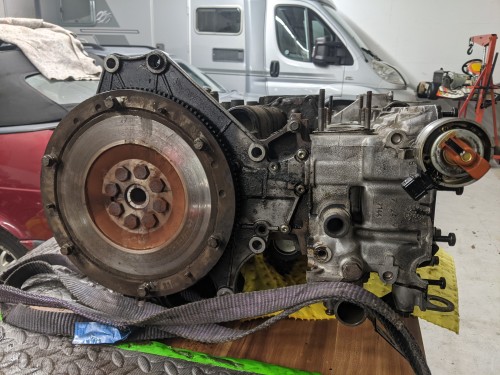

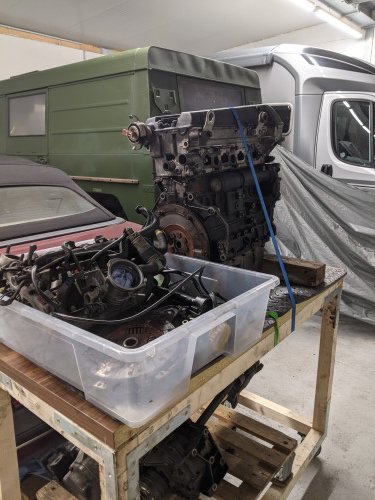

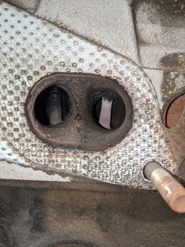

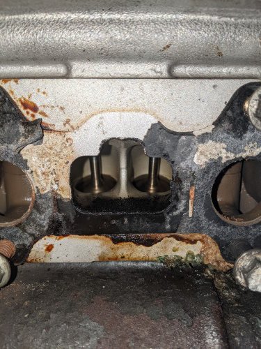

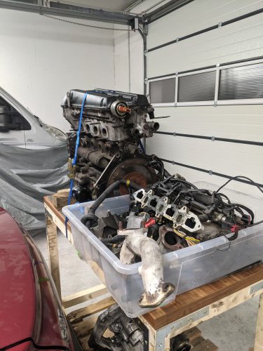

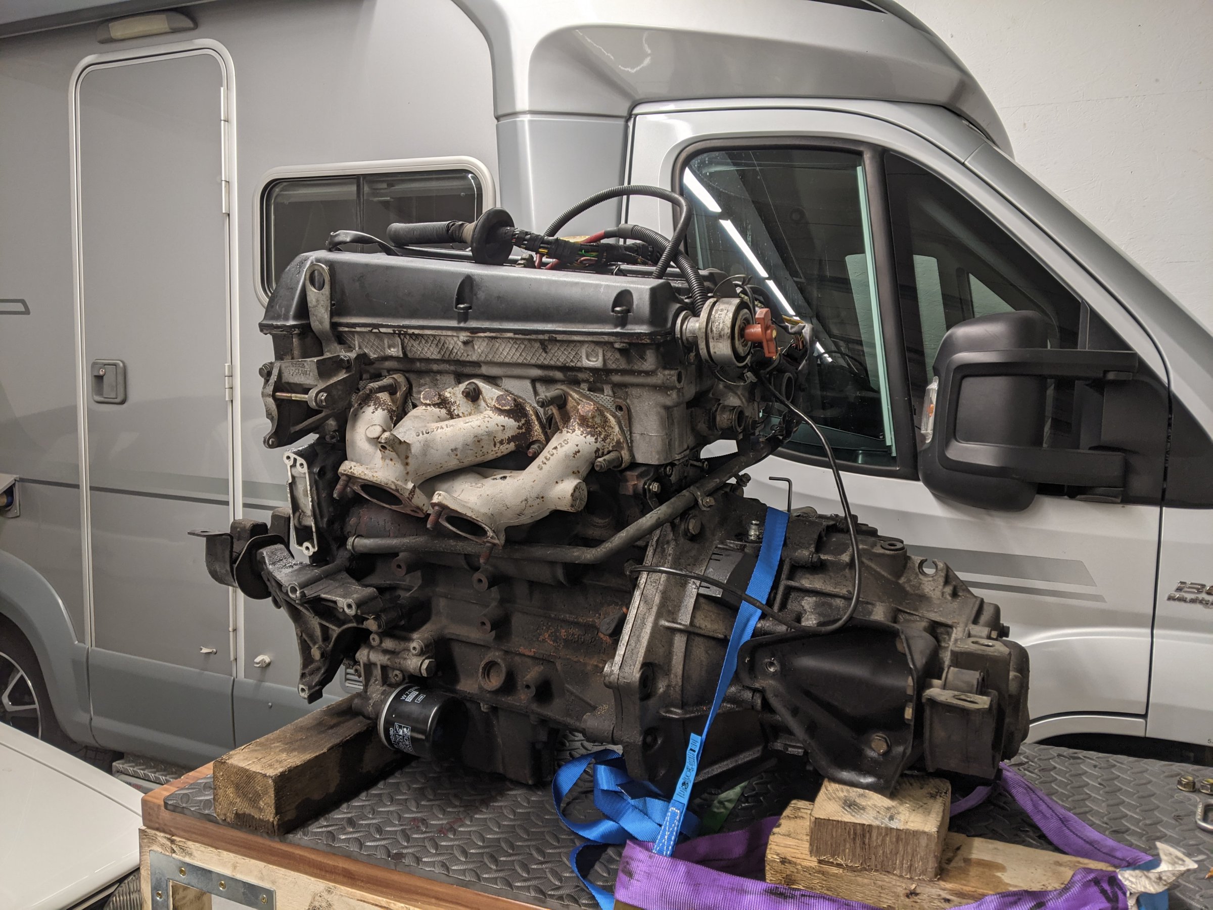

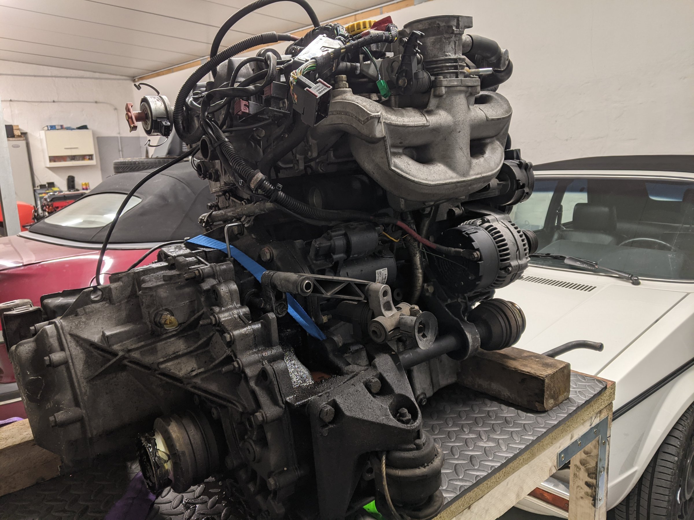

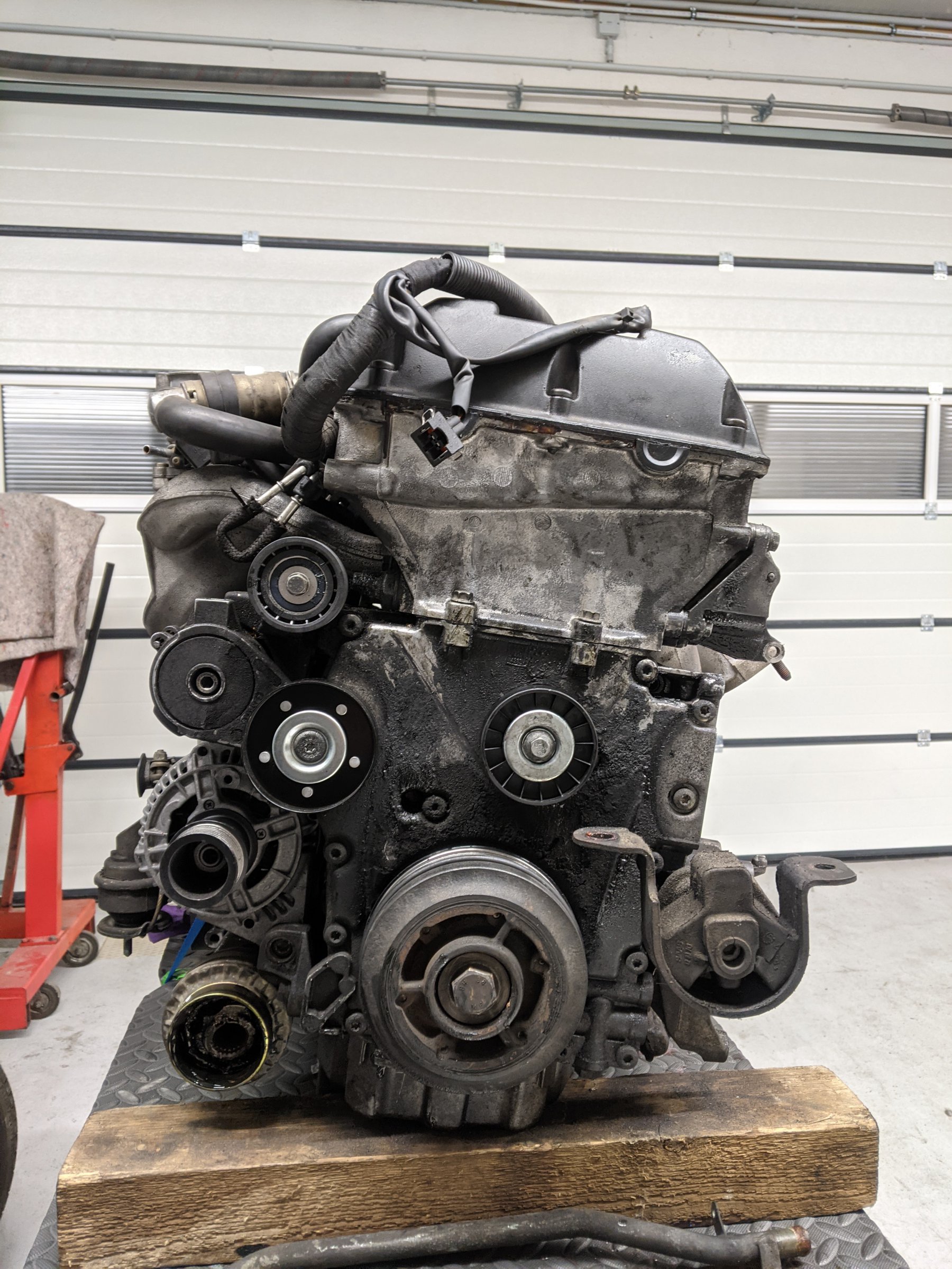

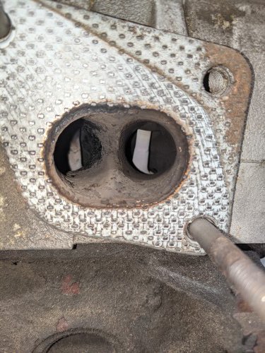

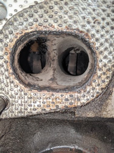

Hier mal ein paar Impressionen vom Motor nach dem Abbau des Getriebes, Krümmers und des Ansaugtraktes.
PXL_20221208_182718764.jpg.1b51610062d819c3e945d4115f7f75a0.jpg PXL_20221208_182728065.jpg.319d2930ea7764320e8aa8ad7e7778a8.jpg PXL_20221208_182734545.jpg.e01732d7887e607721cd6422f0c07c93.jpg PXL_20221208_182813340.jpg.217c90cbde2d45bf92b8017b5cd3cdcd.jpg PXL_20221208_182834756.jpg.73402b43522c74ca33fb99d578aa0be4.jpg PXL_20221208_182852795.jpg.b9124cfe3111f1995bc6c8dba2816150.jpg PXL_20221208_182902652.jpg.800588bf13364ca0a7a6c2f3ba6cc7a0.jpg PXL_20221208_182911675.jpg.ccfa5ef642f276570b19612f15b16387.jpg PXL_20221208_182944711.jpg.7aa39cb71d893a1b48cda08440796516.jpg PXL_20221208_182952438.jpg.7c1a2b5835a0424879522871db6a330c.jpg
PXL_20221208_183000155.jpg.756fcba09d9d11bf777508056675ea0a.jpg PXL_20221208_183007510.jpg.5d56b14dc0cf01e23aed7b73c30f2c59.jpg

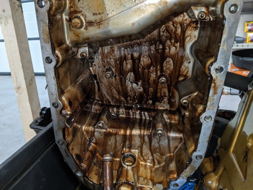

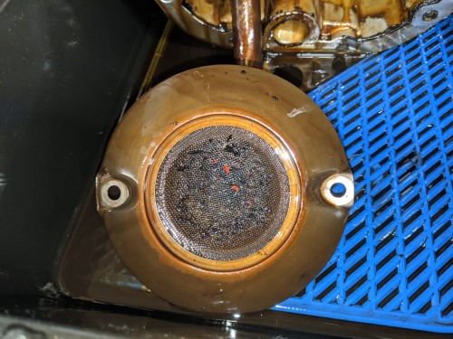

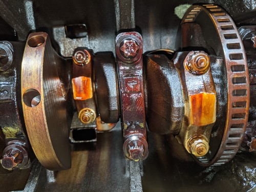

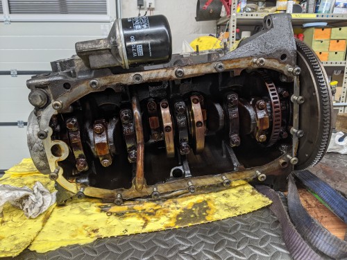

Hab gestern die Öl-Wanne abgebaut. Das sah alles nicht so wild aus. Nicht "viel" Schlamm und das Sieb sah auch noch Verhältnismäßig gut aus. Es sind einige wenige kleine Metallspäne in der Wanne.
Ich würde jetzt mal tippen das das Geräusch schon mal nicht daher kommt.
PXL_20221212_215603937.jpg.eba8e042dff67cb84cbb2e02529cf0d1.jpg PXL_20221212_215610784.jpg.ac42b25acba853888b0db5088b4918dc.jpg

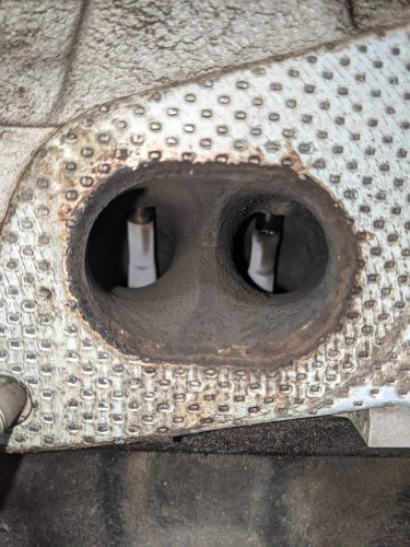

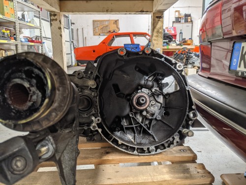

Der Deckel zur Getriebeseite sieht ziemlich ölig aus. Auch in der Getriebeglocke ist viel Öl. Da werd ich eine neue Dichtung machen. Genau so wie auf der Kettenseite und der Ölwanne.

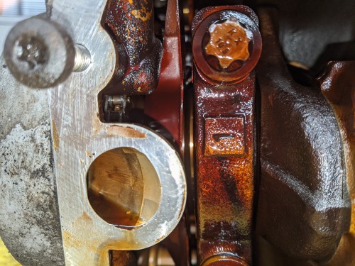

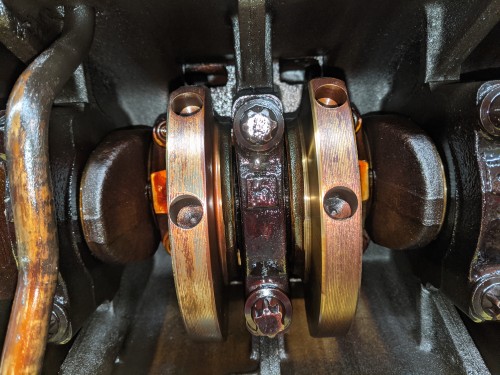

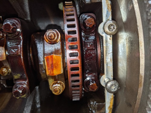

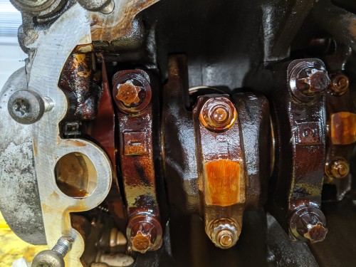

Die Pleuelstangen ließen axial ganz leicht etwas hin und her bewegen. Denke nicht das sie gefressen haben. Radial war kein Spiel zu erkennen. Würdet ihr das auseinander nehmen, oder bei der "Optik" lassen?

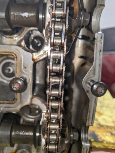

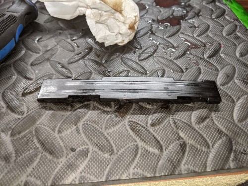

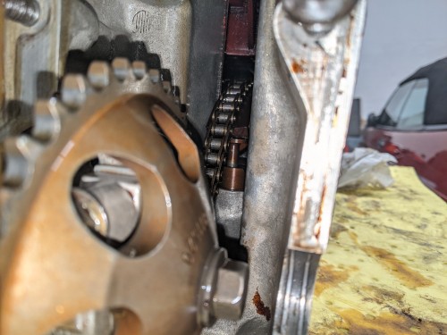

Ich tippe jetzt auch auf die Kette die das Geräusch verursacht könnte. Die obere Führung sah schon sehr mitgenommen aus. Etwas spiel ist auch in der Kette. Und wenn ich das Richtig sehe ist der Kettenspanner auch schon sehr weit herausgefahren, oder?

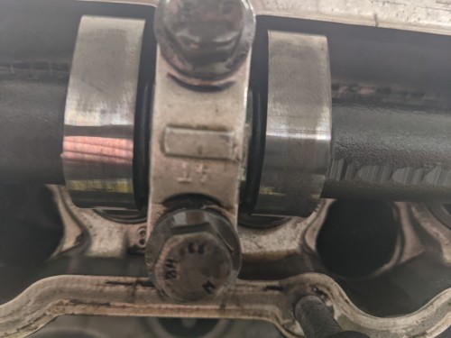

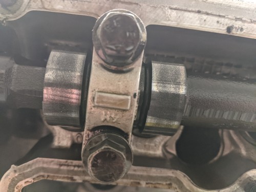

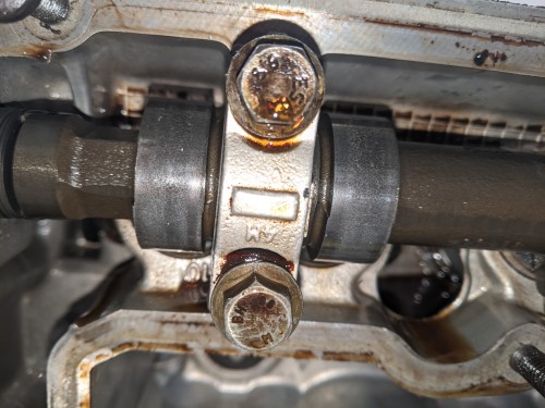

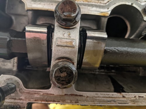

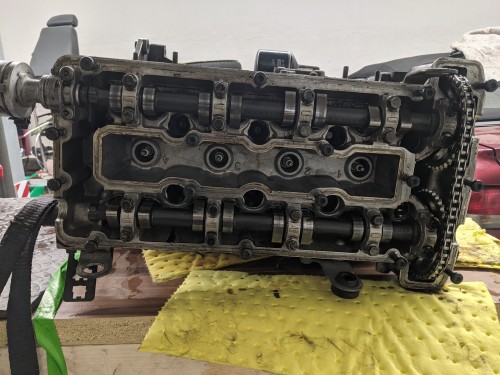

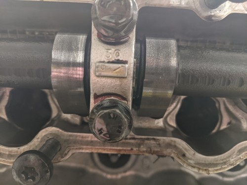

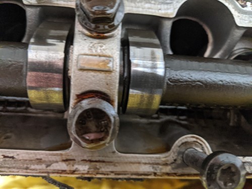

Und nun nur noch die Nockenwellen. Sind die schon eingelaufen, oder ist das nach eurem Verständnis noch okay. Wenn man mit dem Finger drüber streicht, bemerkt man keine Unebenheiten.
PXL_20221212_215517638.jpg.d3cd12b2472b5d465e3a6c58415f2e5f.jpgPXL_20221212_215227418.jpg.e692dffb18f6a85a35fe7a494e5f156e.jpgPXL_20221212_215247886.jpg.e9bab54da0566a2c3d09beb812cc5e3f.jpgPXL_20221212_215253731.jpg.80413a11937be2c025e870e92e2b248d.jpgPXL_20221212_215258749.jpg.7c7546a8a68ce906fc5f7a23b9a594fe.jpgPXL_20221212_215309376.jpg.d541ff9fb216625bc7f0351ffeefdb80.jpgPXL_20221212_215313609.jpg.13b0cb24a1c4a1afd211cad207a9508d.jpg
