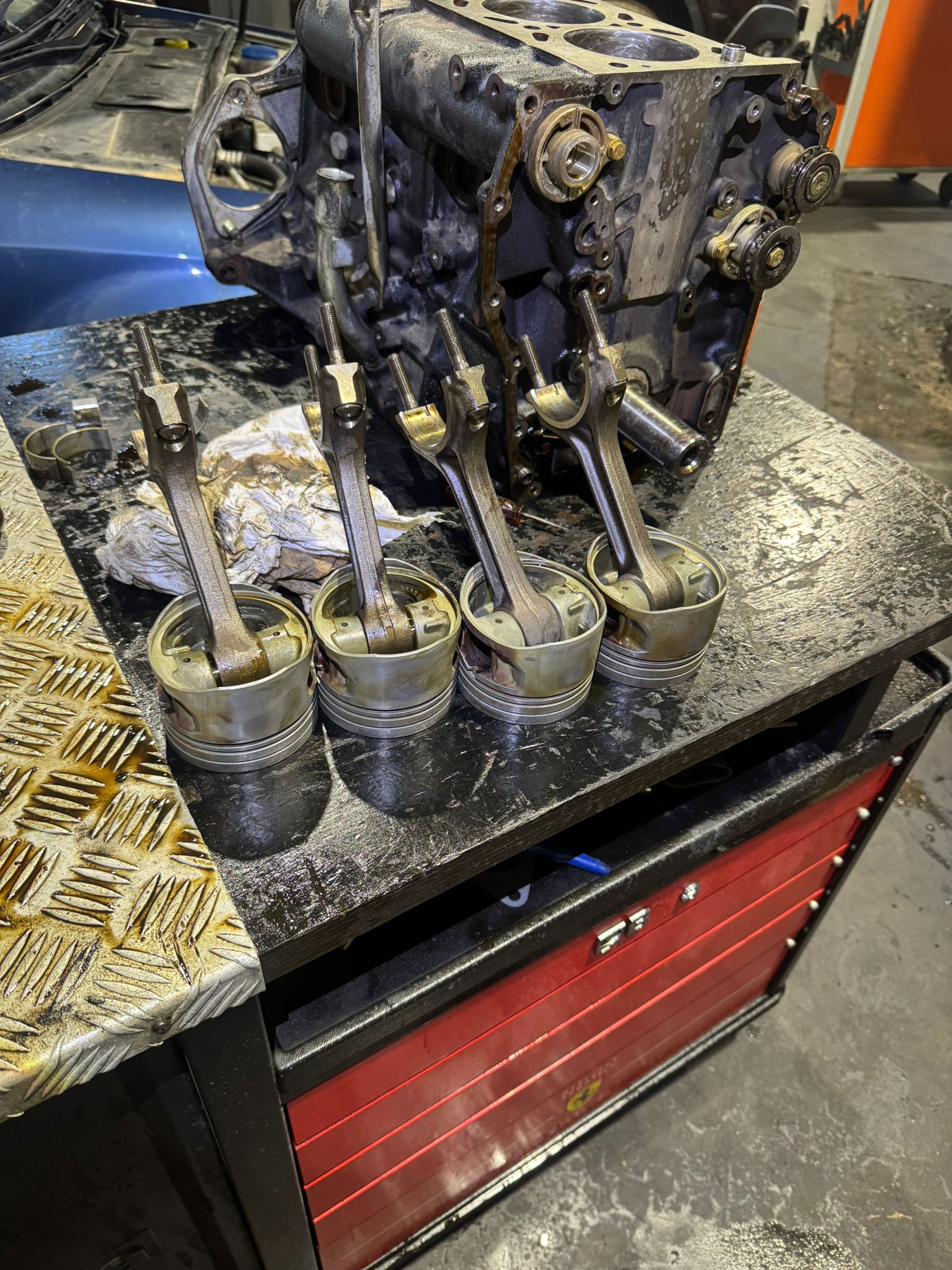

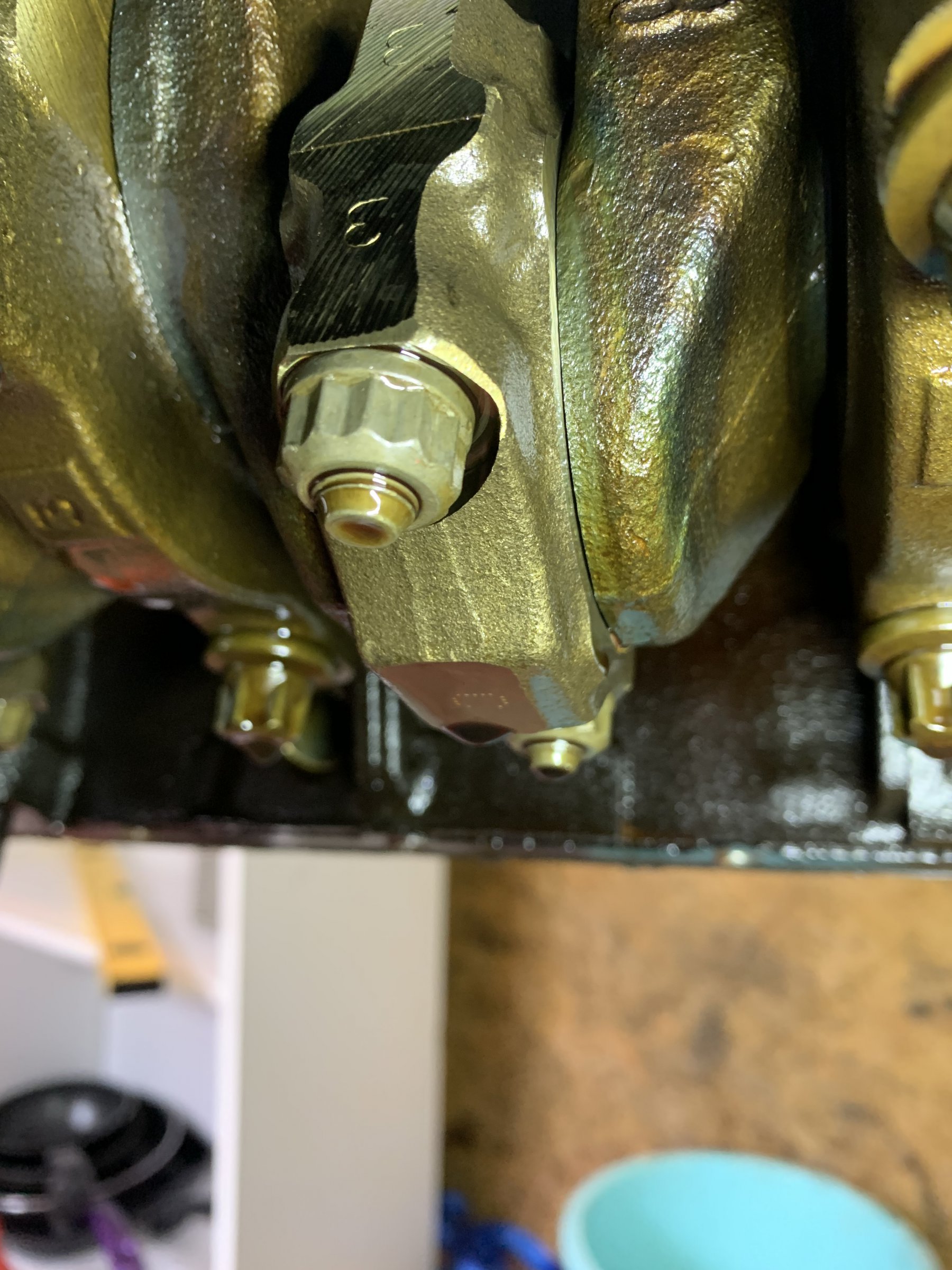

bin im Parallelen Projekt soweit, dass Kolben und Kurbelwelle raus können.
daher wollte ich mal nachfragen welches Werkzeug ich zum lösen der Pleulschrauben nehmen muss? (Beim Motorrad hatte ich an einer unkritischen Stelle immer nen Gekröpften Ringschlüssel genommen… hier will ich aber nicht experimentieren :-) ) und ich brauche noch ne Quelle für die Pleulmutter. Mein alter Zweiradlehrmeister hat an solchen Stellen immer neue Teile verwendet. Daran will ich jetzt nicht sparen. Einer von euch „alten“ Hasen hat doch sicher einen Tipp :-)

Naja zum Anziehen braucht es ja eh den Drehmomentschlüssel. Ich hab da einfach in den alten Ratschenkasten gegriffen. Müssten doch ganz normal 12 Zähne/Ecken sein.
Da bin ich mir ziemlich sicher, dass es das nicht ist..
auch als Nuss gibt es ja alle vorstellbaren Arten. An einer so schwer zugänglichen und wichtigen Stelle finde ich das ziemlichen Pfusch.
könnte eine XZN Mutter sein
Flemming, ganz ehrlich! Wann hattest Du den letzten Motor auf?
Einer liegt gerade noch halb zerlegt in der Garage. Was denn? Das ist doch genau das was ich geschrieben habe. Normale Nüsse mit 12 Zähnen. Bei mir ist es ein uralter Kasten von TECOmaster.

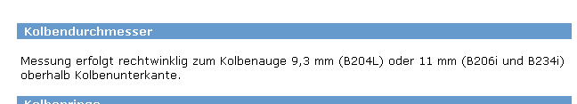

kann mir einer sagen an welcher Stelle ich beim B204E den Kolbendurchmesser Messe? (Nehme mal an, dass der Motor B204E im 902/9-3/9-5 und 9000 identisch waren).
finde da leider nichts zu.
Danke, das hatte ich auch gefunden :-) .Aber es ist doch ein 204E und nicht l/i
nicht das es dort auch wieder eine andere Stelle ist.
Also da der E kein Sauger ist gehe ich dann mal von dem Wert L aus.. oder ich wechsle einfach nur die Ringe, lasse schleifen und bau den ganzen Mist wieder zusammen und hoffe auf mein Glück..

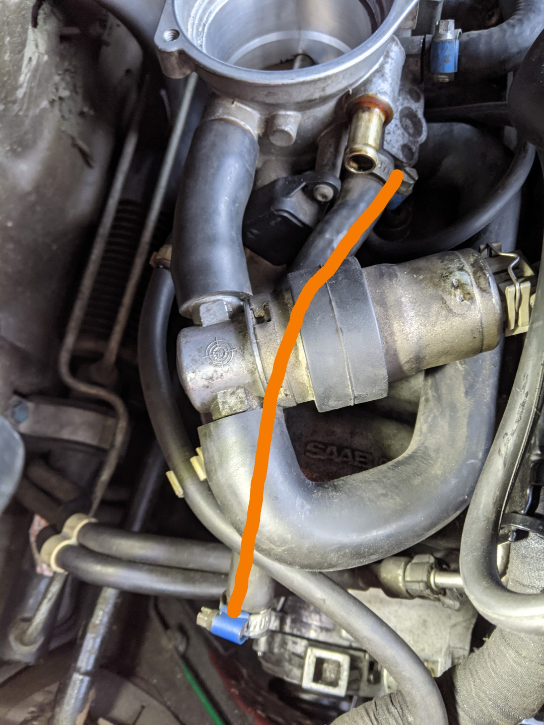

Kann mir jemand sagen wo dieser Schlauch von der Drosselklappe hinführen sollte? Alles andere ist angeschlossen, nur dafür gibt es kein Gegenstück mehr. ;-)

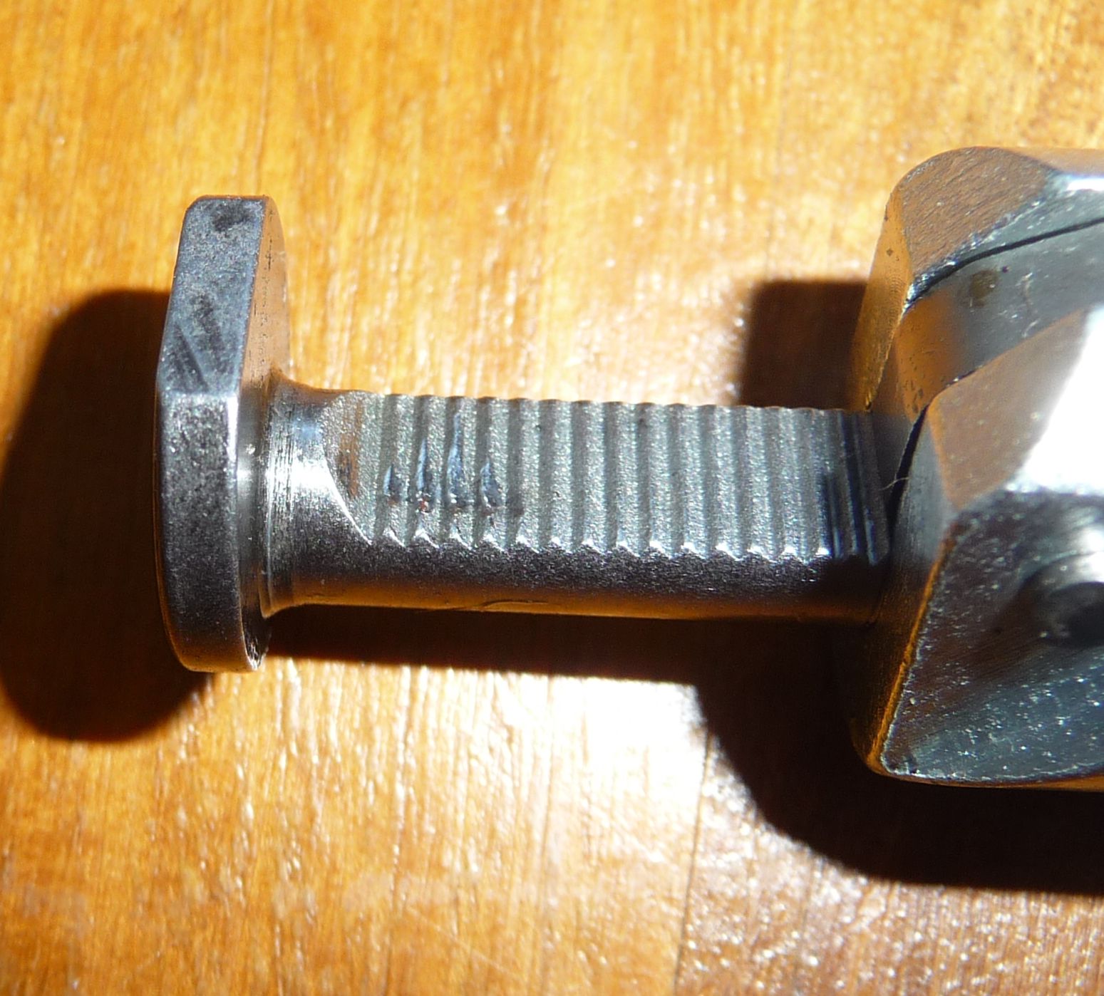

...Eine Vermutung war dann, dass der Spanner (Neuteil) nicht von allein durch die Federkraft richtig ausgefahren ist, ...
Ähnliches gab es ja nach der Motorüberholung, von der [mention=30]MikeKöln[/mention] hier vor etlicher Zeit berichtete, wo er dann auch einen defekten neuen Kettenspanner fand.
Interessant, bei mir ist auch letzte Woche ein neuer Kettenspanner ausgefallen. Nach dieser Erfahrung werde ich nie wieder ein Neuteil einbauen. Da verschleißt sowieso nix wenn da alle 50tkm einen Zahn vorgerückt wird. Ich habe auch ein Video gemacht auf dem zu sehen ist wie der Spanner munter aus und einfährt wenn ich am Nockenwellenrad drehe.
Ich habe neulich beim aufräumen auch noch einen gebrauchten Original-Spanner von einem B202 gefunden. Den habe ich mir gut weg gepackt für den Fall, daß ich mal einen ersetzen muß.
Ich würde nach den ganzen Berichten in den letzten ca. 10 Jahren mit den Aftermarket-Neuteilen auch lieber so einen verbauen. Da habe ich mehr Vertrauen. :top:

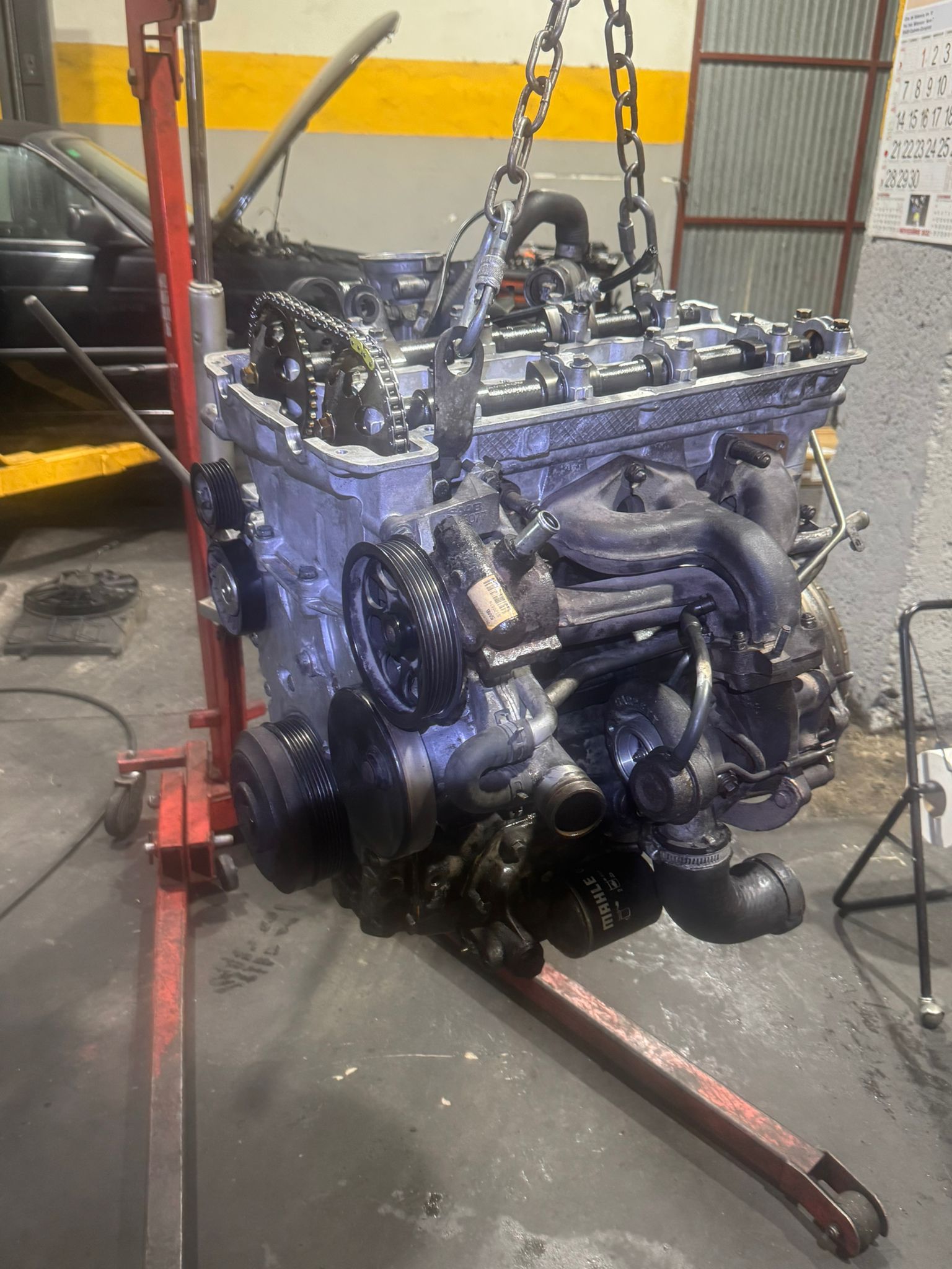

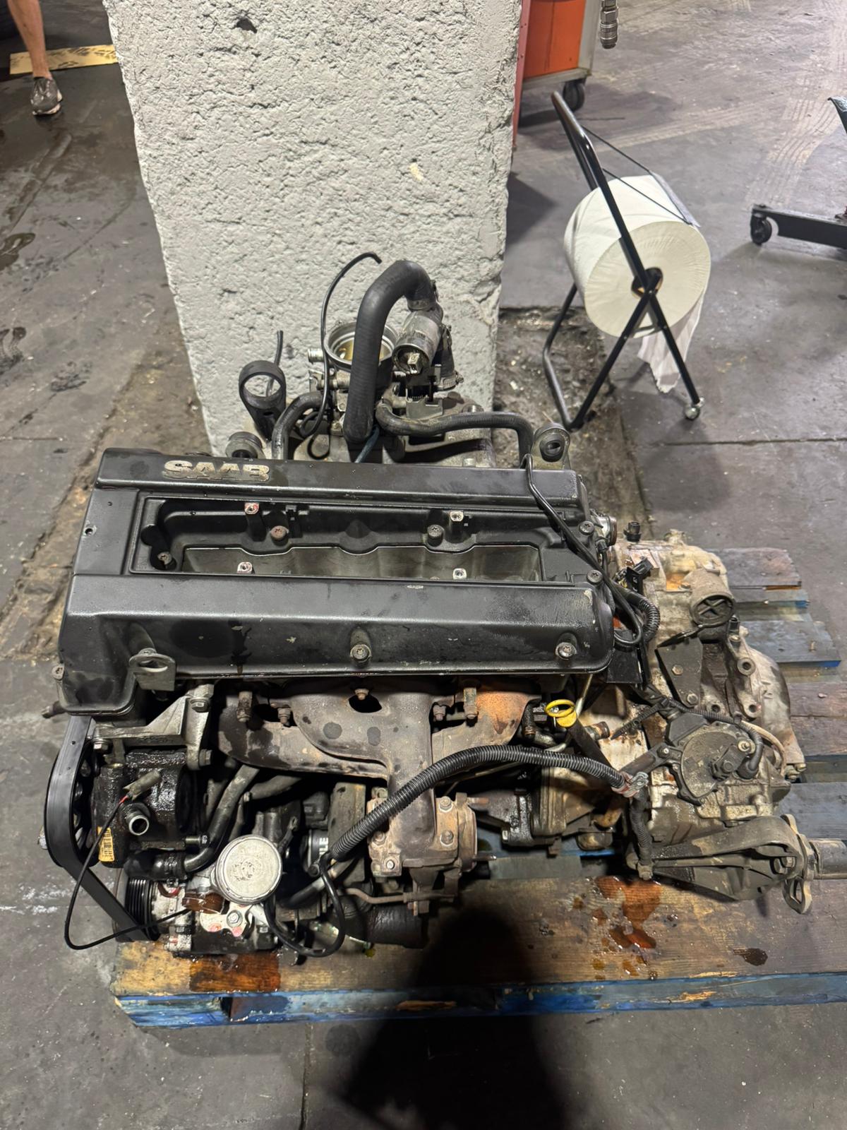

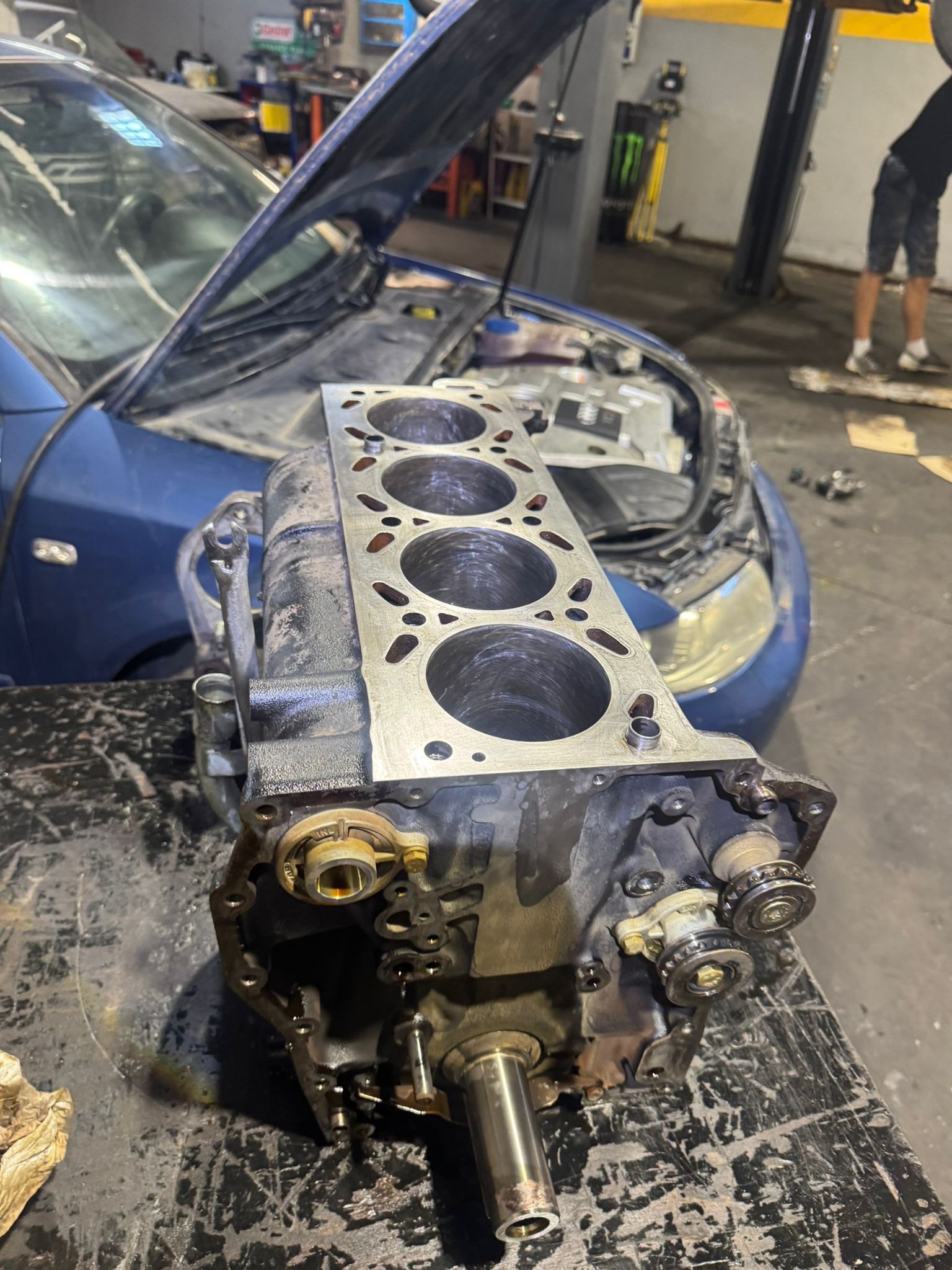

Hallo zusammen, mein B204e wird gerade auseinandergebaut und generalüberholt......nach 436.000 km war es wohl an der Zeit .... Am meisten freue ich mich auf das anstehende Einfahren, ca 2000 km bei konstant Tempo 120 ca. 24h ohne anzuhalten bloß zum Tanken, etc., also ohne dass der Motor kalt wird ......
Bearbeitet von Huesca
...am besten noch mit vollsythetischem Leichtlauföl, dann hast Du alles abgegriffen, was man beim Einfahren falsch machen kann...
Wechselnde Last und Drehzahl, beides nicht zu hoch, Konstantfahrt vermeiden, kein Leichtlauföl sind die bewährten Einfarregeln
5W40 sowieso und alle 10.000 km neu.
Nö,
neuer Motor : HD30, vielleicht 20w50 oder 15w40 und nach 1000 - 2000 Km wechseln (5W40 ist ein Leichtlauföl )

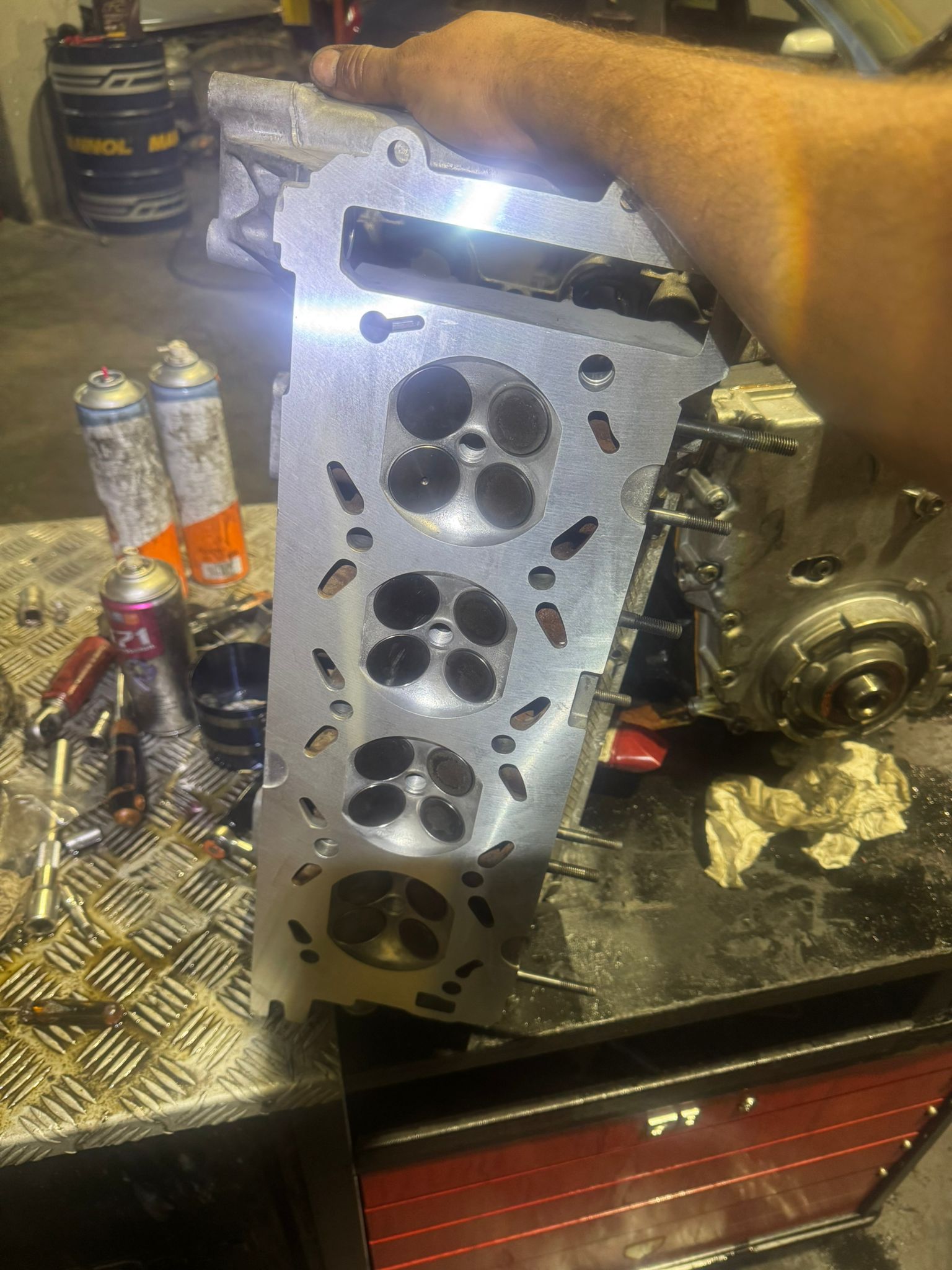

Fast fertig zusammengesteckt ......
