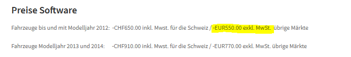

Mai 15, 20232 j Da Hirsch die Preise vor ein paar Jahren für unseren alten Kisten halbiert hat, hat mich der Spaß inclusive Eintragung bei der Dekra keine 1000,- € gekostet
Mai 15, 20232 j Mitglied War das nicht der originale Preis vor der Reduzierung? Ich meine, ich hab damals deutlich weniger bezahlt. Jetzt ist es jedenfalls ca. die Hälfte (aktuell auf https://saab.hirsch-performance.ch/bestellungen-und-preise/) - und so teuer war die Eintragung dan auch nicht...

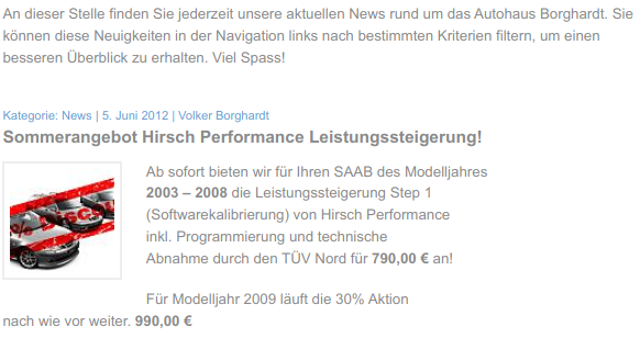

Mai 15, 20232 j Dies hier ist das Angebot von Borghardt in Paderborn. Ich hoffe, dass die das auch für mein MJ 2002 noch anbieten können.
Mai 15, 20232 j Dies hier ist das Angebot von Borghardt in Paderborn. Ich hoffe, dass die das auch für mein MJ 2002 noch anbieten können. [ATTACH=full]226030[/ATTACH] Der Preis inkl. Eintragung kommt hin. Die 220PS-Software von Hirsch ist von 2000 bis 2006 und ab 2007 Bio-Power. Das sollte also passen. Bremsen: Sind von 1999 bis 2005 baugleich. Vorne braucht es für die 16" Bremsen nur die größeren Halter. Die sind allerdings Goldstaub, da die Opel-Fraktion alles wegkauft. Hinten sind andere Bremszylinder verbaut, da die Scheiben nicht nur größer sondern auch belüftet sind. Das Spritzschutzblech vorne kann man etwas aufbördeln, sonst das größere einsetzen. Bei Aero-World gibt es zur Zeit Schutzbleche und Sättel hinten. Sollten nach Anruf welche für vorne lieferbar sein (es sind längst nicht alle Teile gelistet) kannst du die größeren Halter an deine vorhandenen Zylinder schrauben. Anbei noch die Nummern für die Bremsen.Bremsen 9-5 1999 - 2005.pdf
