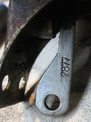

Beim Vergleich habe ich festgestellt, dass die Schubstangen eine Nummer tragen, die den letzten 4 Ziffern der Bosch-Nr. entspricht - bei meinem Turbo ist es die 2877, vielleicht kann auch die ja bei der Suche nach einer Alternative helfen?

Bei meinem 010 Verteiler für den Turbo ist die Nummer der Schubschwinge 2973.

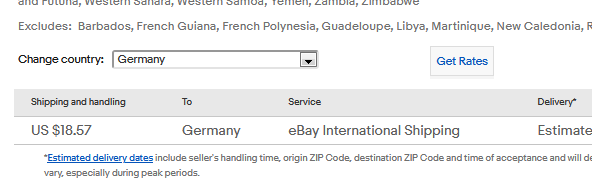

Laut eBay ist ein Versand nach Deutschland vom Anbieter nicht hinterlegt. Ich habe ihn mal angefragt.
?? International Shipping $ 18,75 ??
Da offensichtlich nur eine Dose verfügbar ist, würde ich nicht lange fragen, sondern bestellen.
Wieso das?
Du schaffst das noch, dass der vor dir weg ist... :eek:
Wieso das?
[ATTACH=full]222273[/ATTACH]
Als ich gestern kaufen wollte, kam bei eBay die Meldung, dass der Verkäufer ein Verkauf nach Deutschland nicht vorgesehen hat. Da war der Versand auch noch bei $ 14 und irgendwas. Daraufhin habe ich ihn angeschrieben. Vermutlich deshalb nun die Änderung. Jedenfalls konnte ich jetzt die Bestellung abschließen :smile:

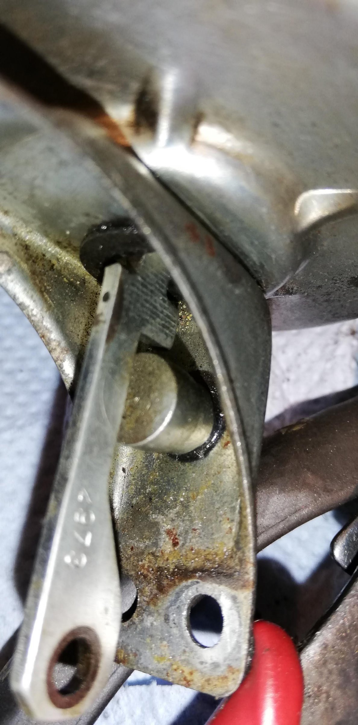

Die recht schnell gelieferte Dose sieht optisch sehr gut aus, meine wurde auf jeden Fall von außen aufgearbeitet. Die Nummer auf dem Stellhebel 2327 entspricht der in meinem Verteiler verbauten Version (Verteiler: 0 237 021 051 im 900i 8V mit Kat). Ein kurzer Test nach grober Einstellung der Zündung zeigte auch eine deutliche (etwa 10°) Verschiebung des ZZP. Der für die Verstellung erforderliche Unterdruck kommt mir im eingebauten Zustand, aber auch bei ausgebauter Unterdruckdose ziemlich hoch vor, ich habe den Druck aber bisher nicht messen können.
Noch ein paar Worte zum Einbau: Nachdem ich in den Untiefen des Forums gelesen hatte, dass der Umbau bei eingebautem Zündverteiler möglich sei, habe ich es natürlich versucht, bin aber hoffnungslos gescheitert und würde dringend davon abraten. Der Verstellmechanismus im Zündverteiler war bei mir sehr schwergängig, vermutlich weil die Unterdruckdose schon sehr lange ohne Funktion war. Er ließ sich aber mit WD-40 wieder gängig machen, was natürlich nur im ausgebauten Zustand möglich ist. Der Stellhebel scheint auch nur in einen entsprechenden Stift (Siehe Foto) eingehängt zu sein. Da Bohrung und Stift sicherlich gewisse Toleranzen aufweisen, kann es je nach Kombination einfacher sein. Bei mir ließ sich der Stellhebel der alten Dose auch im ausgebauten Zustand deutlich leichter wieder einhängen. Bei der neuen Dose musste ich mit einem dünnen Blech den Stellhebel leicht in Richtung Stift drücken, damit er endlich einrastete. Das wäre im eingebauten Zustand kaum möglich gewesen. Ich würde auch empfehlen, einen passenden O-Ring für den Verteiler mitzubestellen. https://www.saab-parts.eu/Dichtring-Zuendverteiler-an-Ventildeckel_1
Dem kann ich nur beipflichten. Ich hab es zwar gar nicht erst versucht, weil eh eine komplette Überholung anstand, aber als ich ihn zum Zusammenbau in der Hand hielt, dachte ich das gleiche.
Kontrolliere immer mal, dass die Unterdruckverstellung wirklich funktioniert - der langfristigen "Heilung" durch WD40 traue ich nicht.
