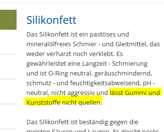

Aber die Vermutung, es könnte Öl verwendet worden sein, rechtfertigt doch nicht die Warnung vor Silikonfett.
Und dass Silikonfett Gummi angreift, ist mir bisher weder in den vielen Jahren der Benutzung bei irgendeiner der Anwendungen vorgekommen (seien es Tür- oder Schiebedachdichtungen, Dichtungen an Wasserleitungen oder -hähnen, O-Ringe an Kaffeemaschinen, Schmieren von Kunststoffgetrieben - oder eben Führungsgummis der Gleitstifte an Bremssätteln), noch passt das irgendwie zu den Produktbeschreibungen und Anwendungshinweisen.
Siehe z.B. https://hl-technology.de/de/produkte/schmierstoffe/fette-pasten/silikonfett
Woher du deine Warnung vor Silikonfett nimmst, bleibt mir daher schleierhaft - aber Chemie ist nicht meine große Stärke, und ich lerne gerne dazu.

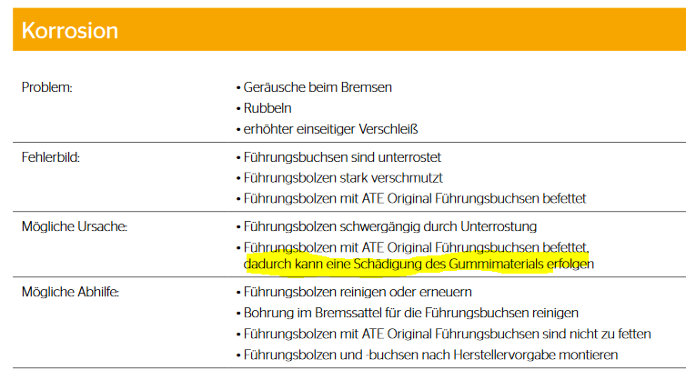

Der Vollständigkeit halber muss ich aber doch noch ergänzen, dass es von ATE die Anweisung gibt, deren originale Führungsbolzen ungefettet zu montieren unter dem Hinweis auf ein mögliches Aufquellen des Gummis. Das bezieht sich meines Wissens aber nicht (nur) auf fremde Fette, sondern auf das Fetten grundsätzlich - meinem Verständnis nach also auch auf die ATE Produkte oder das spezielle Bremsenführungsstiftefett.
Siehe Seite 31 in https://www.morecontinental.com/SharedData/Resources/45b03638-be53-4575-88dd-060310acd955/FP-255/v1/Broschüre Bremsscheibe i.O. v4.pdf
Das Thema hatten wir aber bereits vor einiger Zeit u.a. hier mal diskutiert, wobei ich nicht der einzige war, der die Gummibuchsen (ich verwende fast ausschließlich ATE) gefettet einsetzt und dabei bislang keine Probleme hatte, und ich bleibe auch dabei, weil ich von durch Rost zugedrückten Gummiführungen eher Probleme erwarte (und schon erlebt habe) als durch eine Schädigung des Gummis durch das Fett.
