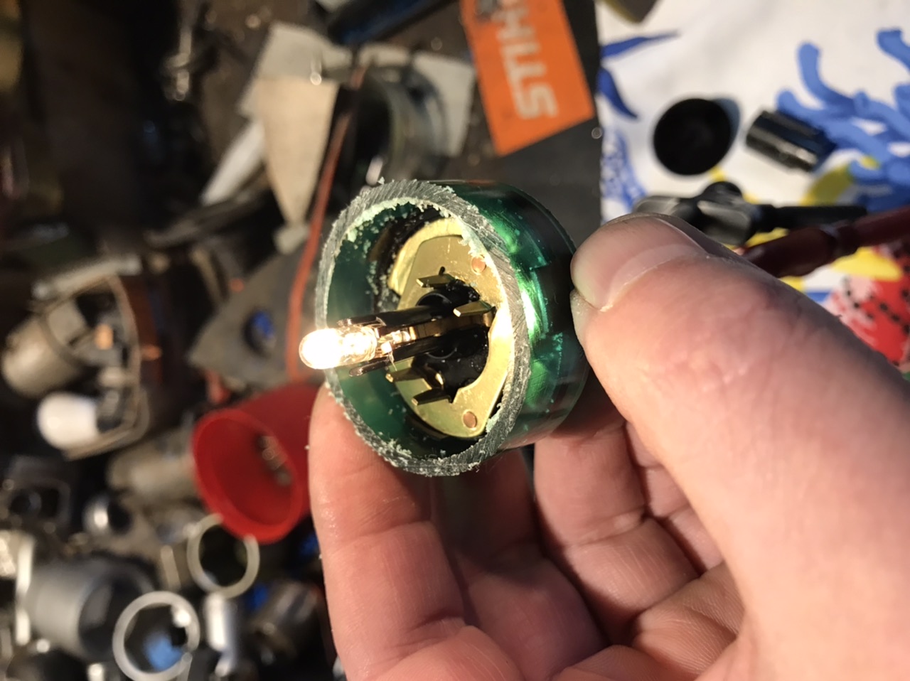

Vom Drehlichtschalter war die Beleuchtung immer wieder ohne Funktion. Das Leuchtmittel war aber nie kaputt.
Ich war der Meinung das es an einem mangelhaften Kontakt an der unteren Platte gelegen haben müsste.

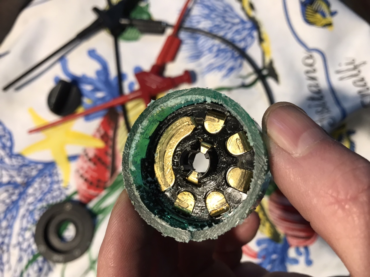

Heute platzte mir der Kragen und ich habe meinen Ersatzschalter (Birne ging da auch nicht) aufgeschnitten.

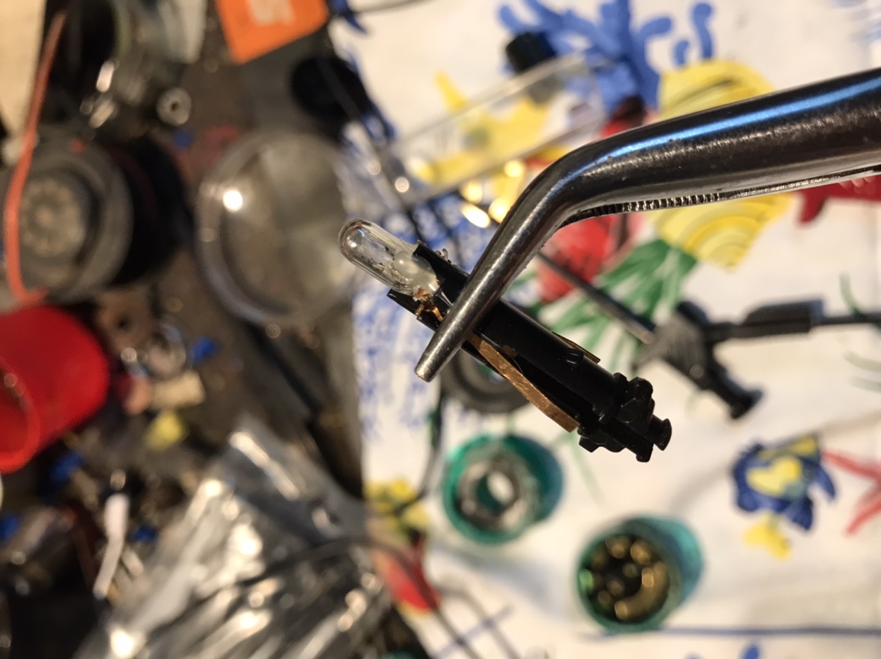

Es war ein Kontaktproblem an der FASSUNG der Lampe! Immer wenn die Lampe eingeschoben wurde löste sich die Lampe aus der Fassung - kein Licht im eingebauten Zustand.
Da ich die haardicken Kontakte der Aufnahme nicht nachbiegen konnte habe ich die Birne kurzerhand mit einem Tropfen Kleber seitlich fixiert.
Endlich, auch nach heftigen Schütteln und leichten Klopfen auf den Schreibtisch blieb die Birne an.
Hab jetzt einen Lichtschalter weniger, aber noch einen zusätzlichen Einsatz falls der Andere mal „verloren“ gehen sollte.
Vielleicht möchte der Eine oder Andere ja auch kleben, über Suchen habe ich nichts vergleichbares gefunden.

Hab ich bei meinem auch schon durch...aber bei mir war zusätzlich das grüne Lichtleiterzeug zerbröselt, somit Feder rausgesprungen und Schalter im Eimer.
Ein paar Gramm Epoxy und das Ding tut...und das vermutlich für immer
