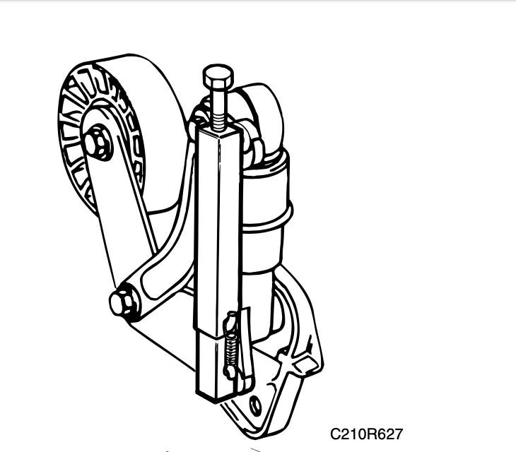

Das Werkzeug wird in die Haken am Spanner eingehängt und sieht so aus:poly.jpg.21b85e1ea69aeafd5d8b4c7bc19c730f.jpg
und wo bekommt man sowas? Tante gockel war nicht erfolgreich.
gruß
Leider 'sold out'. Aber vielleicht kommt eine Neuauflage. Ich weiß, hilft Dir aktuell nicht.

Es gibt hier im Forum eine bebilderte und bemaßte Anleitung zum Nachbau.
sicher, dass es sich dabei um das Spannwerkzeug und nicht nur um den "Haltebügel" handelt ?

sachichdoch
Aber ohne Maße:
Aber hier, bitteschön:
https://www.saab-cars.de/threads/saab-9000-herrichten.76264/page-48#post-1545902
Und der Nachbau ist nicht schwer.
Aber ob man das wirklich braucht, ...
Was braucht man schon... :rolleyes:
Aber es ist so herrlich komfortabel damit, und meiner fährt immer im Bordwerkzeug mit und hat mir unterwegs schon gute Dienste geleistet. Allerdings fehlte da ein passender 19er Schlüssel... :redface:

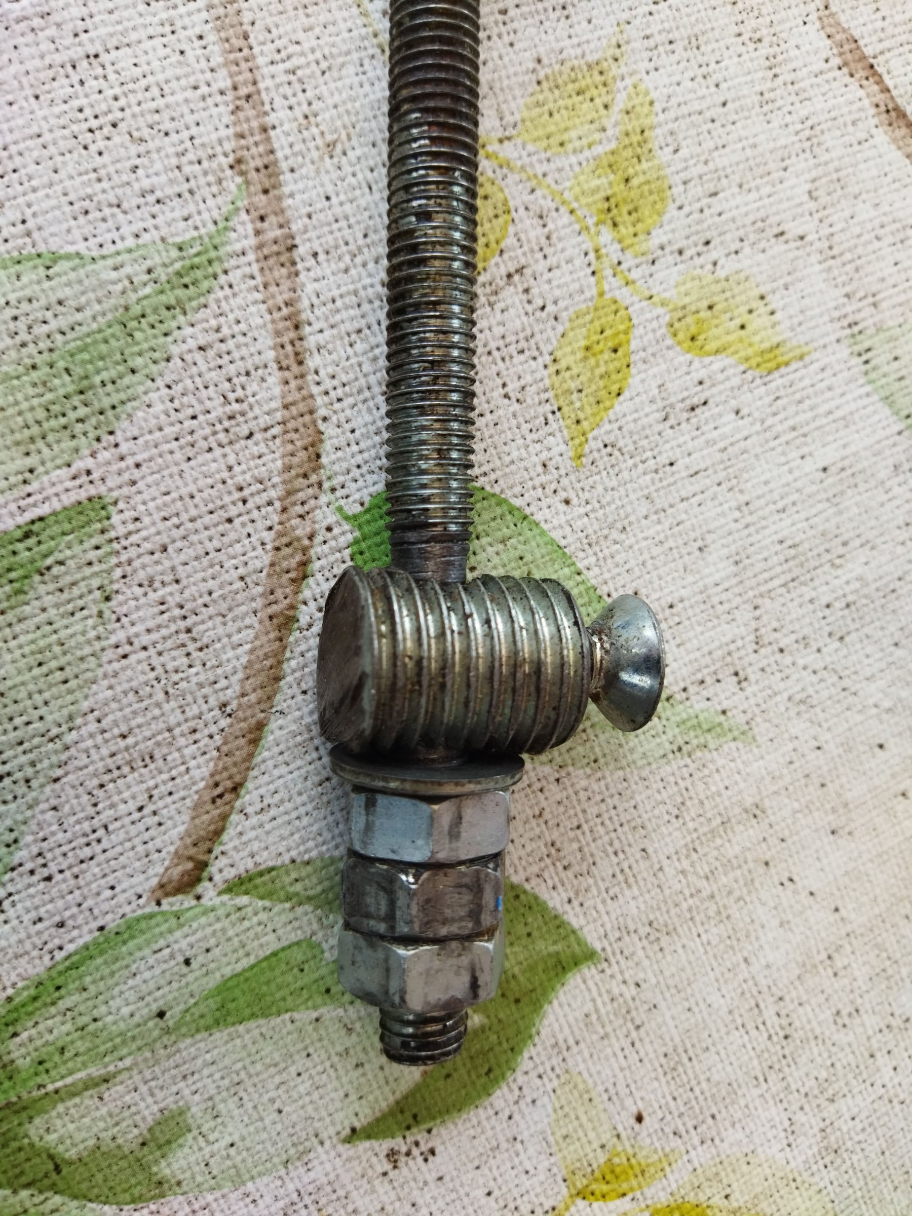

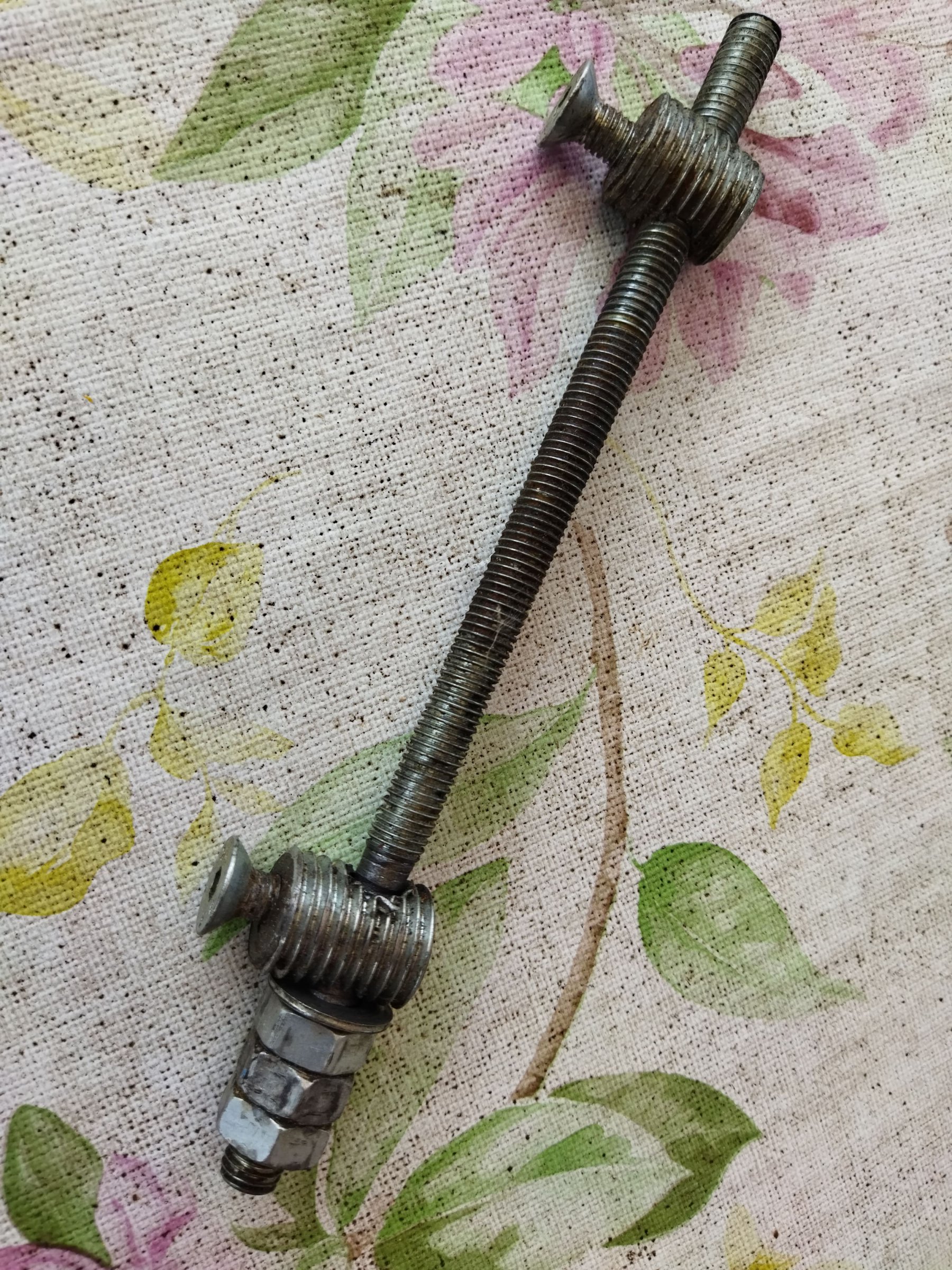

Dann will ich doch mal meinen Nachbau mit in die Runde werfen.
Für die Hauptspindel sollte man mindestens M8 nehmen. Wie man hoffentlich auf den Bildern sehen kann, ist das Gewinde für das obere Gegenstück weggenommen worde, damit es sich frei drehen kann und nur der untere Halter gespannt wird. Wer also eine Ständerbohrmaschine und einige Gewindeschneider hat, kann das leicht nachbauen. Länge der Gewindestange ist 21 cm. Und bei Nutzung das Gewinde fetten nicht vergessen, erleichtert den Kraftaufwand ungemein.
Hat mir schon gute Dienste geleistet
