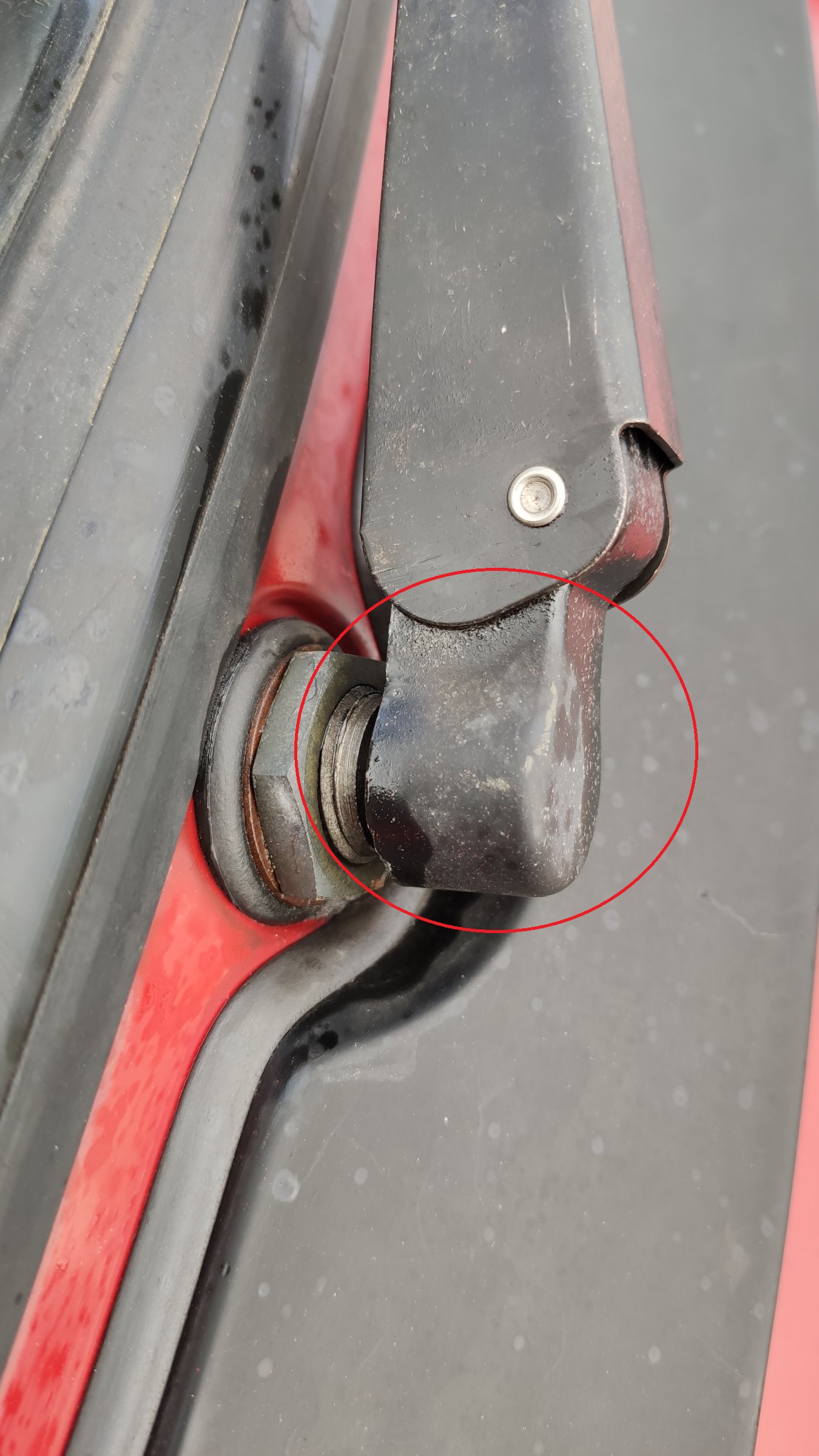

Decke doch. Klapp mal den Wischer ganz hoch und schau von der Seite drunter. Dann müsstest du sehen, dass das eine Kunststoffkappe ist. Sitzt aber schon mal recht fest da drüber. Die klappt mit der gleichen Achse wie der Wischerarm. Geht also nur wenn der Wischer an der Scheibe anliegt.
Hatte ich gemacht und sah mir nicht nach Kappe aus... als wenn das sitzt das brutal fest, hatte es schon mit WD40 eingesuppt.
Das am Ende ist aber die Kappe, die man hochklappen kann und muß. :smile:
Hier rot eingekringelt:
Ok dann muss ich vielleicht mit etwas mehr Gewalt dran... Sieht mir aber irgendwie nicht nach Kappe aus...
Meiner Erinnerung nach sind sie gesteckt. Darunter befindet sich ein konischer Vielzahn. Die hier genannte "Kappe" ist das Gegenstück. Also vorsichtig abhebeln.
Genau so schaut´s beim Saab auch aus.
Irgendwie denke ich dass das so auch bei meinem ist.

Ja ne Vorsicht. Schaut mal die Bilder in #5 genau an. Ich kenne die Kappe zum Schwenken nur aus Kunststoff. Das sieht aber nicht danach aus. Also erstmal Eriks Hinweis aus #11 nachgehen bevor man da weiter hebelt.
Nene, das ist schon die Version mit Kappe zum hochklappen. Die die ich meine sieht ganz anders aus und ist auch mit Tomaten auf den Augen gleich zu erkennen.
Kappe hochklappen, dann Mutter lösen, das ist hier im Ursprungsbeitrag das richtige Vorgehen!
Sicher? Ich sehe da im linken Bild nur ein Teil aus Druckguss. Wenn man das deutlich vergrößert sich eine Gussmarke in dem Bereich, in dem die Farbe an gescheuert ist. Das dürfte bei Kunststoff nicht passieren. Vielleicht täuscht das, aber da würde ich erstmal nochmal genau hin schauen.

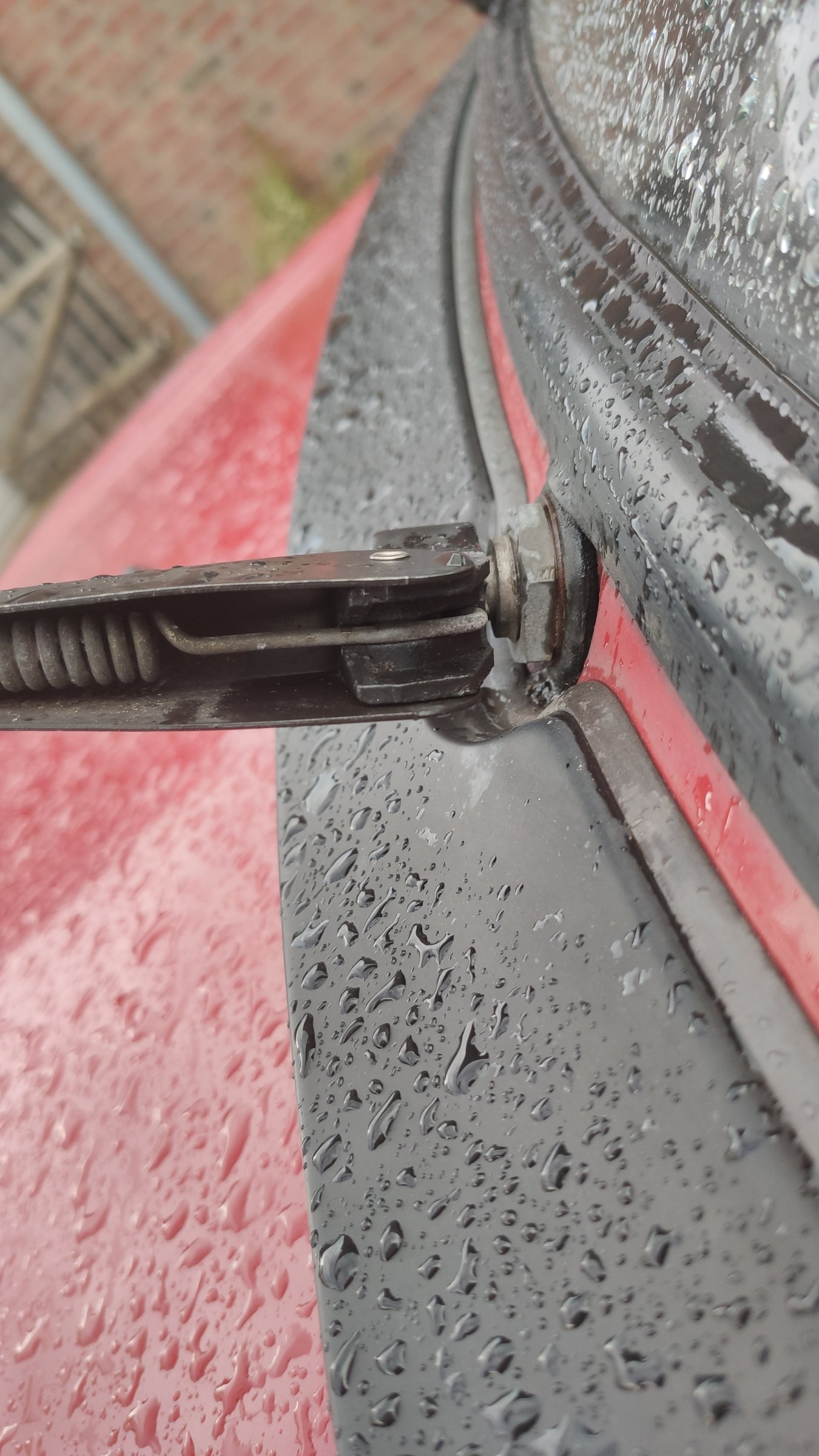

Beim 99er kann man da nix hochklappen. Wenn du bei hochgeklapptem Wischer einmal genau reinguckst, siehst du das Ende einer Sicherungsspange in der Nähe der Welle. Die muss raus. Das geht mit einem kleinen Schraubendreher und einer Spitzzange leidlich gut.
Anschließend lässt sich der Wischerarm abziehen.

So wie Totoking beschreibt, da ist irgendwo so ne Lasche die man eindrücken kann, Federbelastet? Spange zum rausziehen sagt mir jetzt nix, kenne aber auch nur 99 bis ca. 1979. Hm, habe jetzt keinen Zugriff auf passendes Anschauungs-Material. :redface:

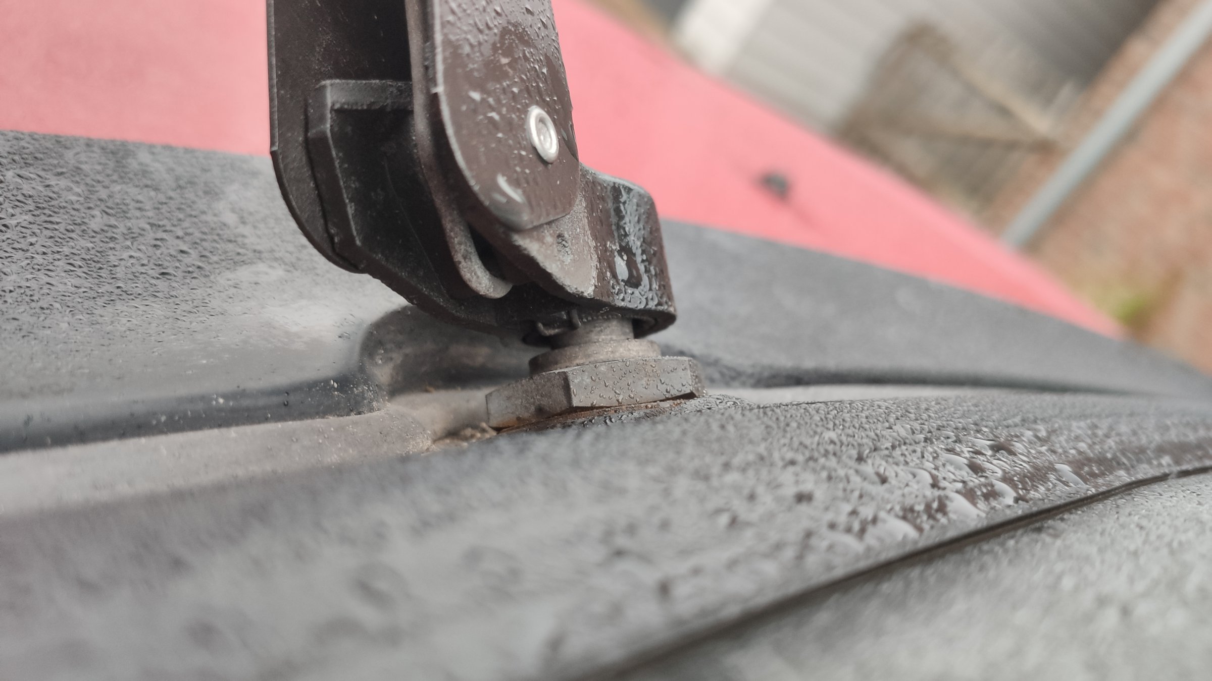

Update... bin gerade nochmal rausgegangen, da gleich bei der Welle ist die Sicherungsspange. Bitte nicht versuchen zu hebeln, das macht nur was kaputt.aa44024d8789b6f5de612f37438154fb.jpg
Gesendet von meinem SM-A202F mit Tapatalk

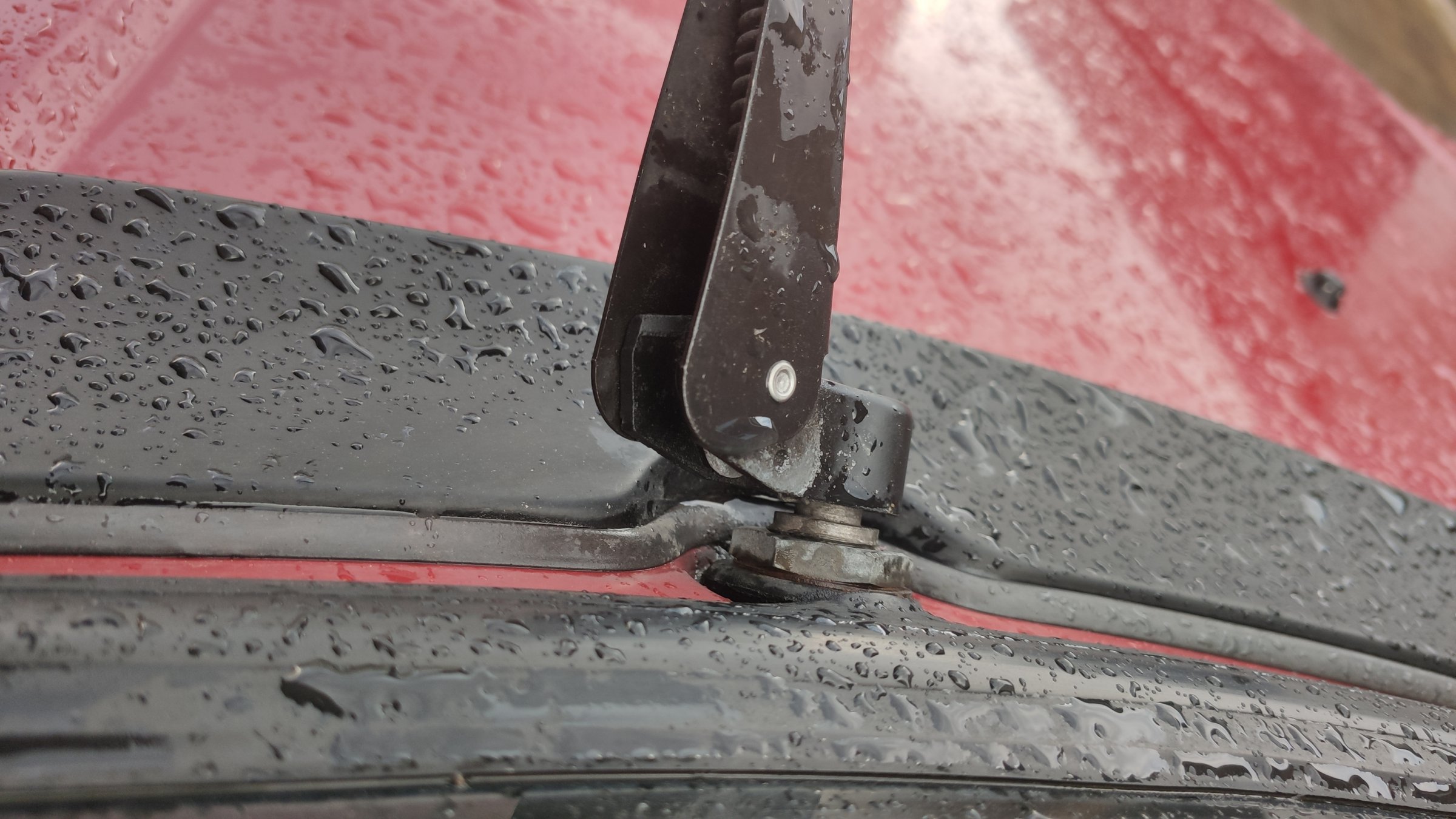

Guck mal unter der Überschrift „Wischerarmkappe“ unter #9 habe ich mal meine abgelichtet.
Die war bei meinem 92´er Model besagte Kappemzum hochklappen. Aber Vorsicht, die bricht tatsächlich recht schnell.
Im Detail sieht man bei mir auch diese Spange.
[mention=9887]totoking[/mention] wird die ausgehebelt oder was ist da der Trick?
Mit Zange spreizen und raus mit dem Arm.

Hier die Bilder der Kappe…
2021-05-2523_19_35.thumb.jpg.041656f67483d0518d84af7378f31815.jpg img_20210528_160038.thumb.jpg.47d67b9bff67065c2c710f2816f2de18.jpg
