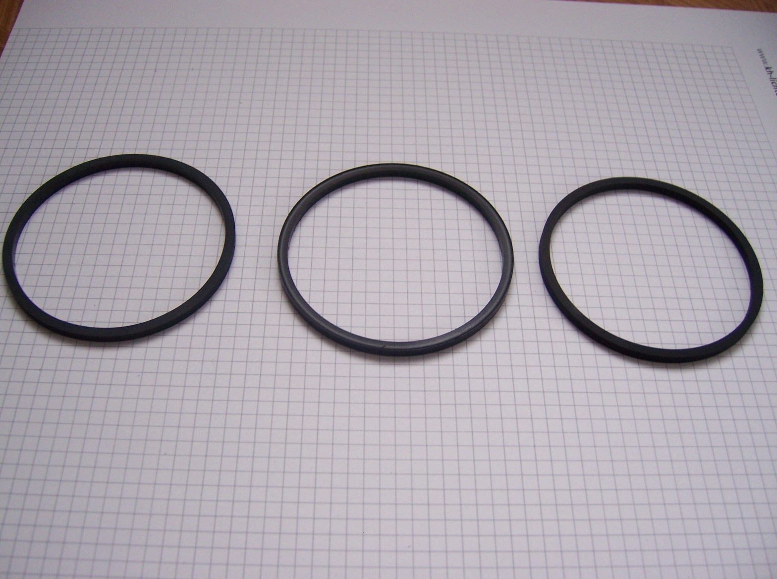

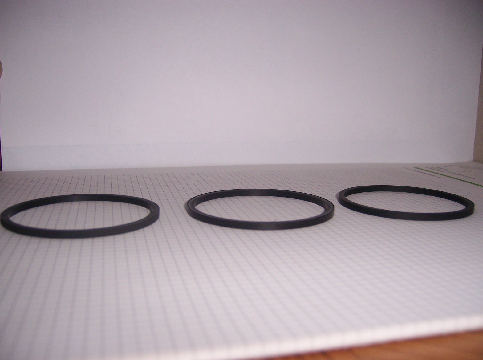

Hier unten noch Bilder, weil einige gefragt hatten. Links Nachfertigung, mitte gebraucht, rechts neu org. ZF.

So, jetzt bin ich zufrieden, ihr hoffentlich auch :top:
Links ZF, rechts das Plagiat.
Material: NBR-85
Die ersten sind quasi unterwegs...
Grüße steini

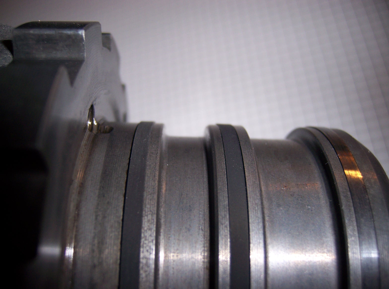

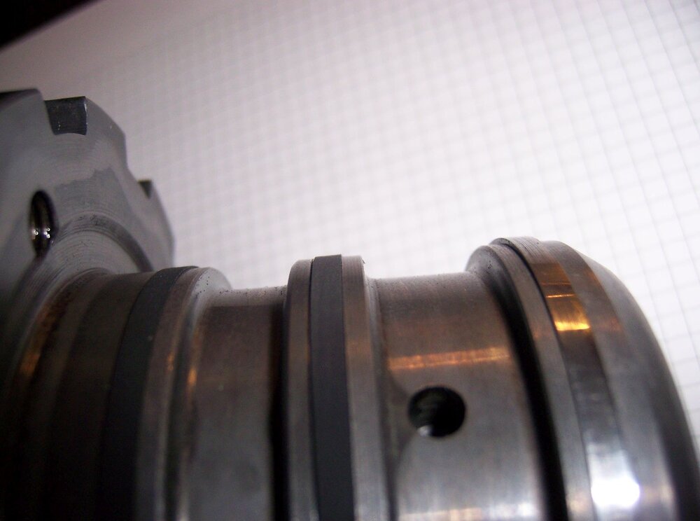

Hm, sieht aber so aus als wäre der rechts etwas zu klein im Außendurchmesser?
Der von ZF steht ja minimal über, während der rechts leichten Unterstand hat. Da frage ich mich, ob das dann dicht hält...
Ja nee, passt schon. Lässt sich schlecht fotografieren oder liegt an der Ringnut.

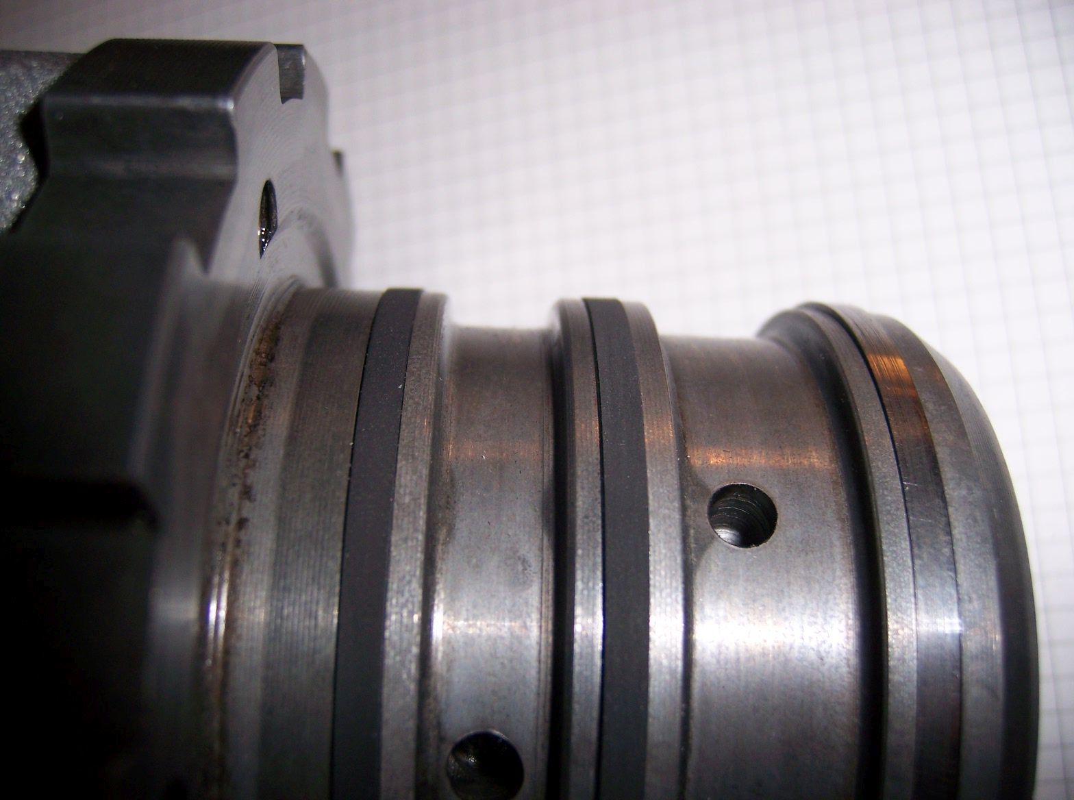

Hier noch mal getauscht, links Plagiat rechts ZF...

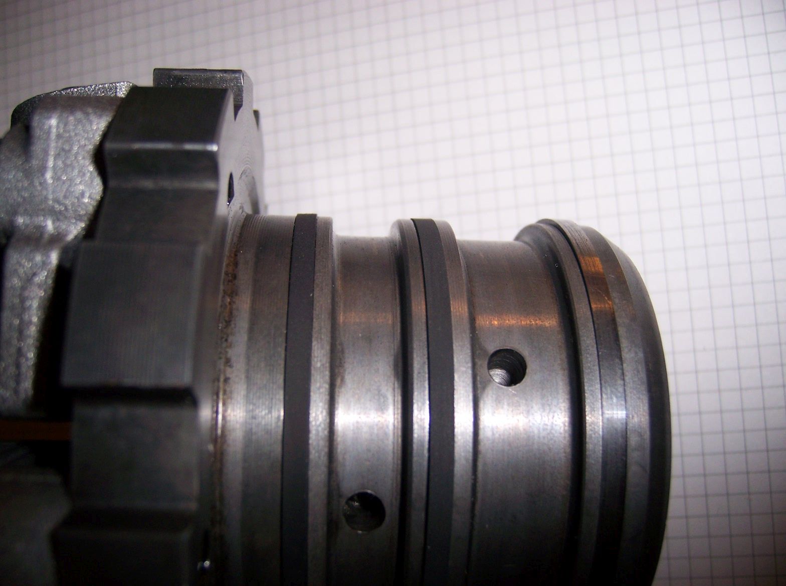

Der Ring an sich liegt ja eher locker in seinem Bett, ist also größer als der Innendurchmesser der Ringnut und wird dann bei der Montage des Reglers am Außendurchmesser des Gehäuses im Getriebe zentriert/vorgespannt. Dort "steht" er dann und der Regler dreht sich im Ring. So zumindest die Spuren an den ausgebauten gebrauchten Ringen...
Grüße steini

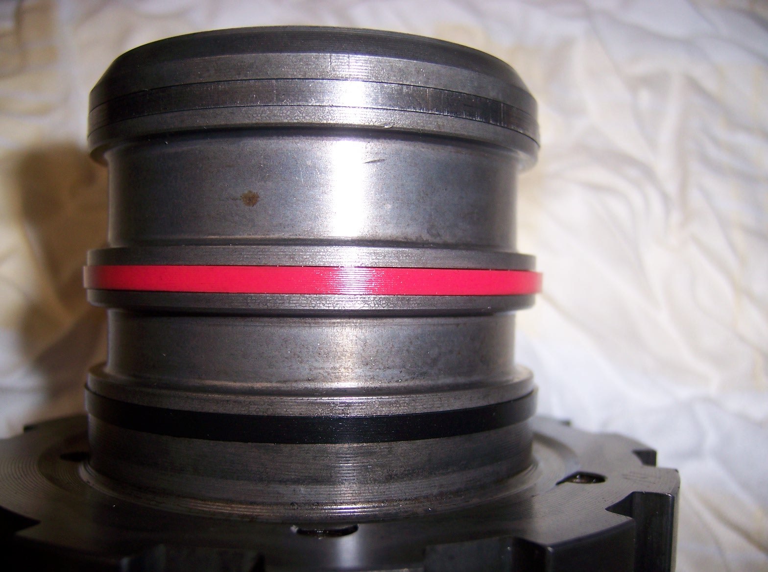

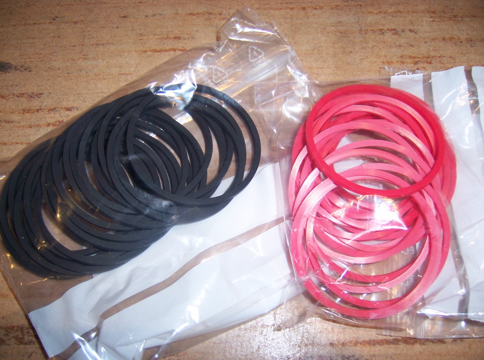

Hab jetzt aus aktuellem Anlass die nächste Charge fertigen lassen. (EVO3! :smile:)
Leider hat der Lieferant wieder eigenmächtig gehandelt bzw. war die Kommunikation ungenügend und so hab ich jetzt 20 Stück in PUR-H-95 zusätzlich. Das ist ein PU und kein Gummi also relativ fest. (Effekt wie z.B. beim Fahrwerkslager)
Dieses wird standardmäßig in dynamisch belasteten Hydraulik-Bauteilen verwendet und soll sogar langlebiger und temperaturstabiler als das NBR-85 sein.
Ich hatte aber Bedenken, ob sich die Dichtungen überhaupt montieren lassen und dann in das Gehäuse passen. Deswegen hab ich die NBR-85 (Gummi) trotzdem fertigen lassen.
Wer das also mal ausprobieren will, hat die Wahl- alles kann, nichts muss. :cool:
Preis ist die Hälfte, 12€ pro Satz, incl. Versand.
Ab 2 Sätze NBR leg ich einen in PU gratis zum probieren bei...

Hab heut endlich Zeit gefunden, die neuen Ringe mal zu probieren. Montage ist möglich und kaum anstrengender als beim Gummiteil und der Sitz perfekt, also eine echte Alternative.
