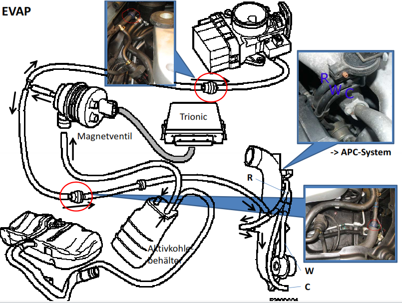

Die Tankbelüftung macht sehr viel Sinn. Dazu würde es ja reichen nur den Tankdeckel zu öffnen und dann zu starten??
Was ist ein EVAP? Werde ich am Montag mal prüfen.
Ja, probiere mal, mit geöffnetem Tankdeckel zu fahren.
EVAP ist das Tankentlüftungssystem, das die Benzindämpfe aus dem Tank in einem Aktivkohlebehälter (im rechten Radkasten) zwischenspeichert und von dort mit Zufuhr von Frischluft wieder "ausspült" und über das EVAP-Magnetventil bei geeigneten Betriebszuständen zur Drosselklappe (Anschluss hinten) bzw. die Cobra zur Verbrennung leitet.
Damit das alles korrekt funktioniert, sind im EVAP mehrere Rückschlagventile verbaut, über die das System auch mit der Ladedruckregelung (APC-Ventil) in Verbindung steht.
Ein Schema häng ich dir mal an, nach dem du es prüfen kannst - mehr Details finden sich dazu auch über die Suche.
