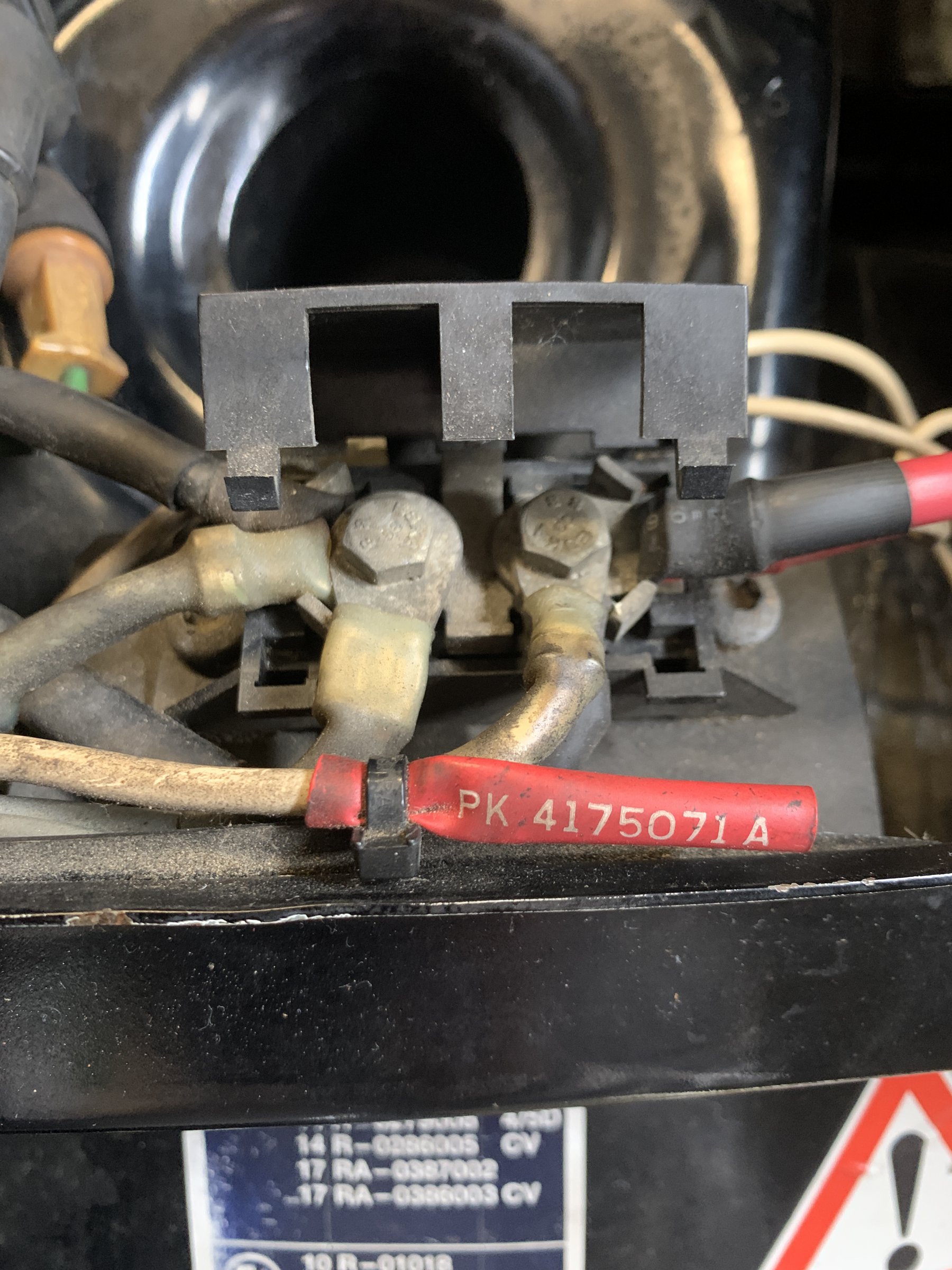

Wo würdet ihr / bzw. Habt ihr das Stromkabel verlegt, und kann ich das an den kleinen Verteiler anschließen? (Siehe Bild)

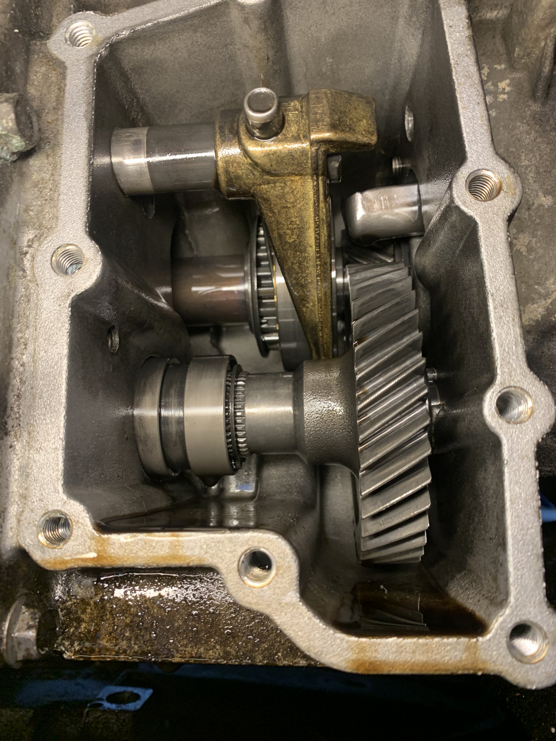

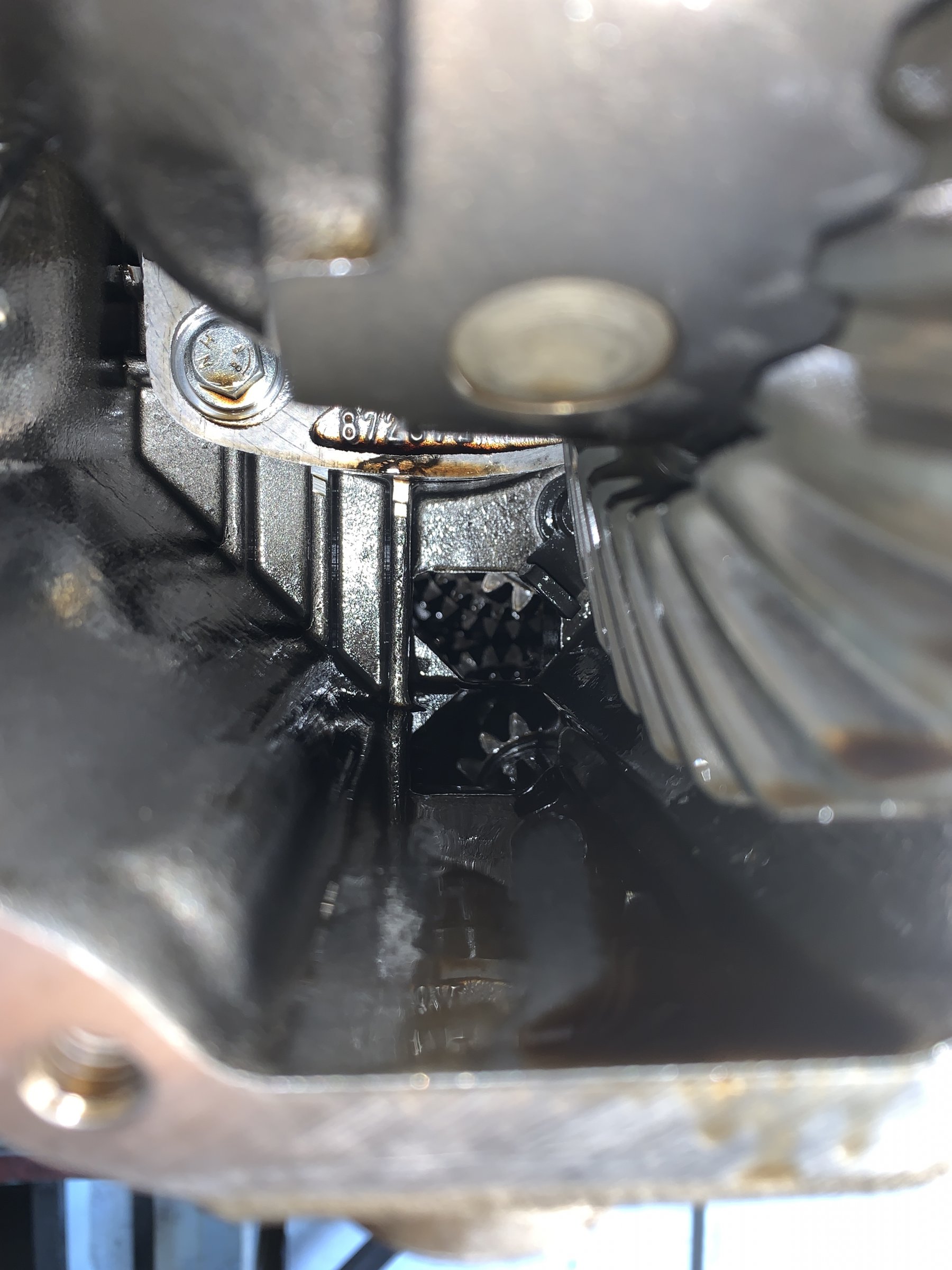

Nachdem ich heute das Getriebeöl abgelassen und gewechselt habe, ist mir aufgefallen, dass sowohl der Ablassflansch als auch der Übergang am Thermostat undicht sind.
Bzgl. Getriebeöl:
Am Magneten waren schon deutliche Ablagerungen, vllt. kann mir jemand sagen ob das normal ist. :)
Thermostat würde ich einfach mit Loctite 518 abdichten, das sollte gehen. Das kann ich ja öffnen, ohne das mir das Kühlwasser entgegen läuft, richtig?
Was mich nervt ist der Ablassflansch. Den würde ich ungern wieder abbauen, wenn es nicht sein muss. Kann ich den unchristlich von Außen abdichten?

Beim Getriebe hättes es genügt den hinteren Deckel abzunehmen.
Der Abrieb ist nicht ungewöhnlich, falls das Öl nicht gerade kürzlich getauscht wurde.

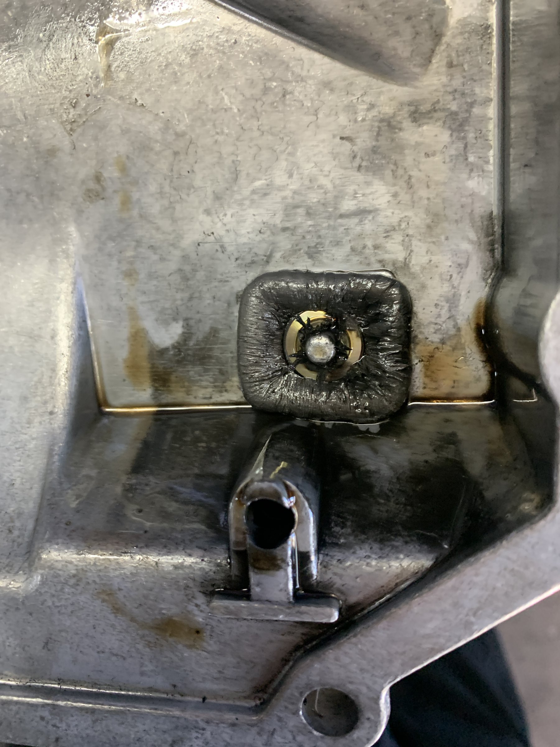

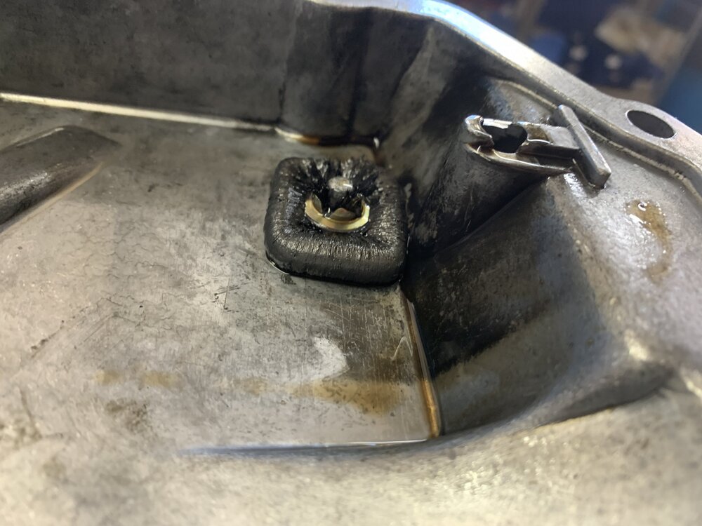

Bild 2 ist der hintere Getriebedeckel. Ich habe zwei der 3 Deckel getauscht.
Mist, dann liegt da womöglich der Fehler.
Da habe ich dich wahrscheinlich falsch verstanden ("Beim Ablassflansch würde ich die Papierdichtung verwenden (Alugehäuse auf Stahlblock) ich verklebe die idR zusätzlich mit Loctite 518.")
Selbes, falsches Prozedere hab ich mit den Getriebedeckeldichtungen heute veranstaltet. Quasi Papierdichtung plus Loctite 518.
Oder kann daran eigtl. nicht liegen?

Nein, daran liegt es nicht, Papierdichtungen plus 518 funktioniert prima.

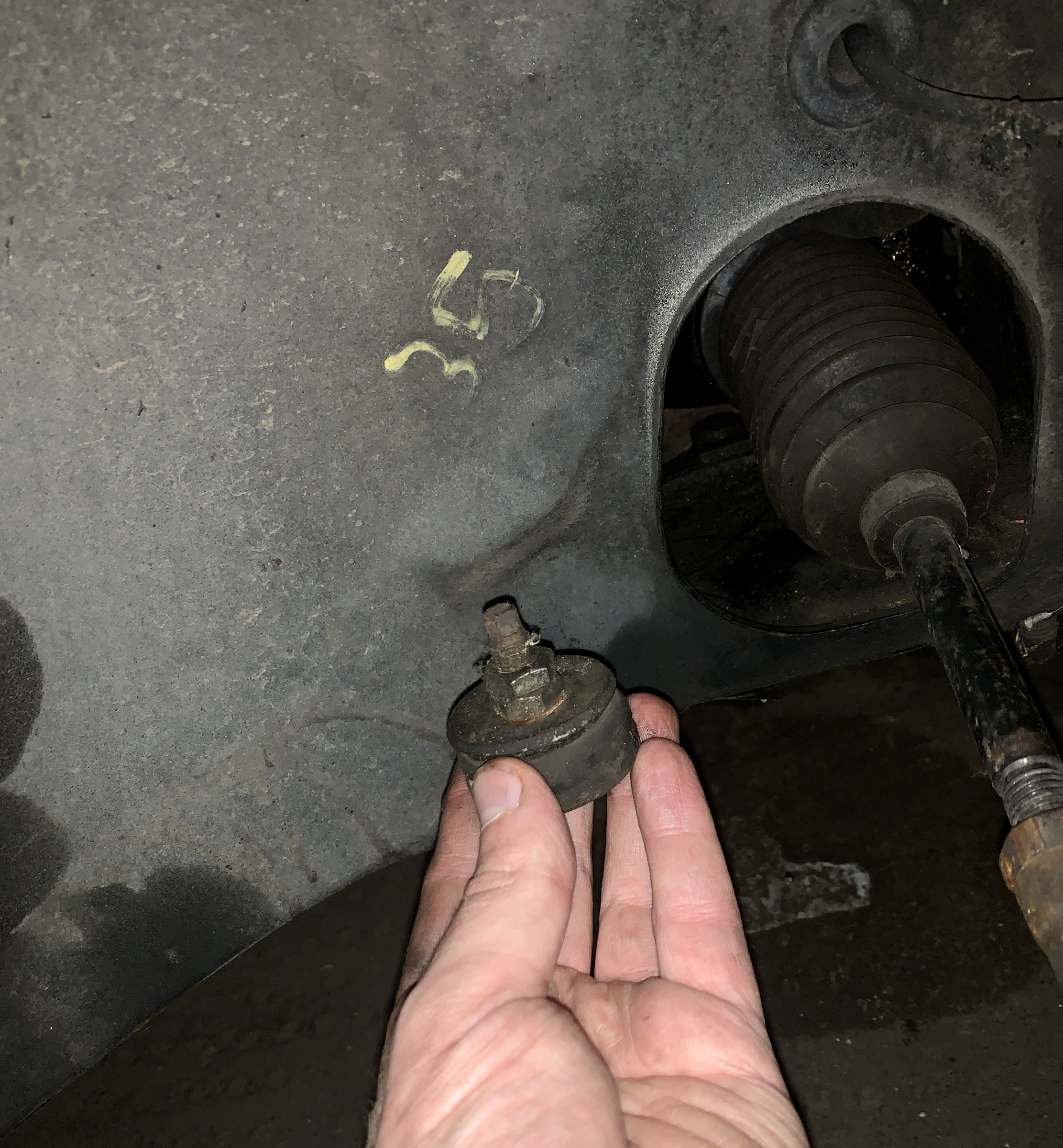

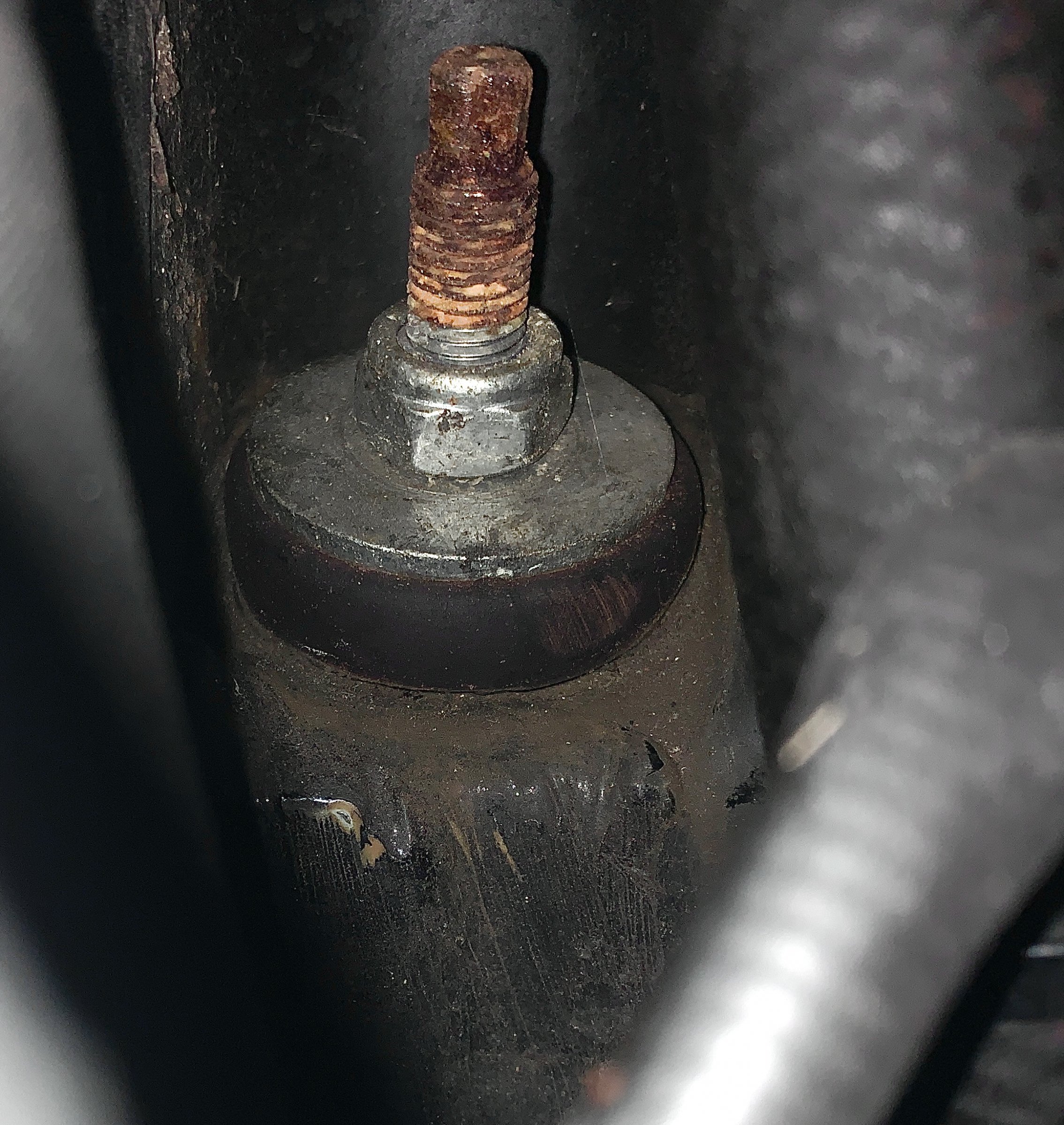

Ich habe mich heute mal an die Achswellentunnel gesetzt und den ganzen Dreck rausgemacht um anschließend zu konservieren, dass es wenigstens nicht weiter rostet.
Hier kam mir was unerwartet entgegen.
Ich hab am rechten AWT im hinteren Loch ganz nach hinten in Richtung Feuerwand durchgegriffen, um den Dreck rauszuholen.
Dann hatte ich plötzlich das Teil in der Hand.
Mir hat sich nicht direkt erschlossen was es dort gemacht hat, oder wo es befestigt war.
kann mir jemand sagen, woher dieses Teil normalerweise sitzen sollte oder ob es da evtl. einfach nur “lag”? Der untere Teil der Schraube sieht aus wie abgebrochen. :frown:
Stoßdämpfer
Oberes Stück der Verschraubung
Entweder durchgerostet oder Überreste von einem früheren Tausch
Ok, das hätte ich wahrscheinlich gemerkt, wenn das die letzten Fahrten schon ab gewesen wäre, oder bleibt der Stoßdämpfer dann mit Glück trotzdem an Ort und Stelle?
Unwahrscheinlich dass sich der nicht bewegen würde....schau aber lieber nach. Leicht zu sehen
Danke nochmal. Ich schau nachher. So wie meine ganzen Gummis aber aussehen, würde der Zustand des gefunden sogar passen :)
Also so wie es aussieht, ist das wohl leider mein Kopf des Dämpfers?! Da sollte der sitzen, wenn ich mir die andere Seite anschaue.
Ich bin mir aber ziemlich sicher, dass ich die Schüssel so kenne, wie ich sie jetzt fotografiert habe.
weder mir, noch 3 verschiedenen Saabwerkstätten / einer freien oder 2x dem TÜV ist das jemals aufgefallen.
Gute 10tkm hat es auch ausgehalten, in den letzten 5 Jahren, seit ich den Saab besitze :)
BNE 1953 sind verbaut. Die würde ich auch nochmal verbauen.
Macht es Sinn nur einen zu tauschen? Die Gummis rund rum sind ja alle durch.
Bekomm ich das als halb-Laie selbst hin?
Danke euch
Das auf dem Foto ist der Federdom. Der Stoßdämpfer sitzt versteckt, links davon, ein gutes Stück tiefer. Schau da nochmal links davon herunter, da siehst du das obere Ende vom Stoßdämpfer (je nachdem, was davon noch da ist).
ahhh ok. Doch falsch.
Dann schwing ich mich nochmal runter zur Kiste. :D
Ok, Entwarnung. Alles an seinem Platz. Aber Bestätigung meines Halb-Laien Statuses :)
