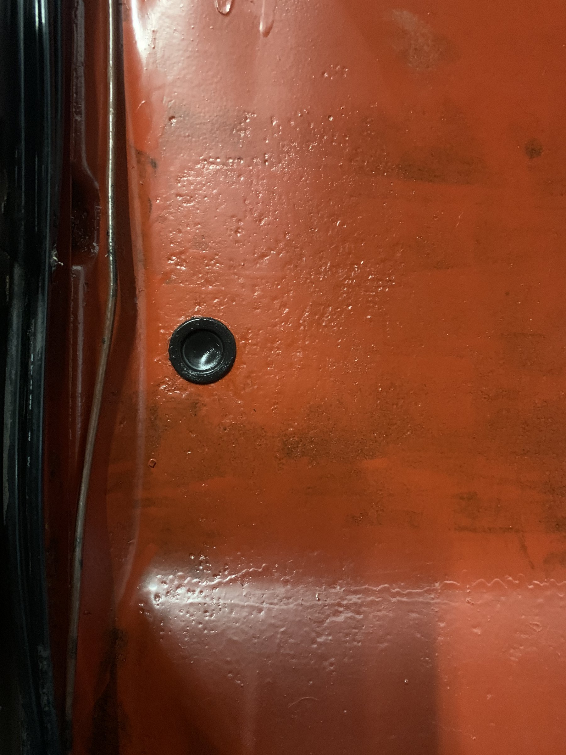

da ich gestern den Innenraum grundiert habe und jetzt Brantho drauf soll:
Erst die Gummis in die Löcher und Brantho drüber, oder andersherum?
Ich würde erst streichen, dann nach Trocknung Gummis rein.
War ja wohl eine Scherzfrage, oder?
Haha, ich dachte nur, weil ich einige dieser Stopfen im Innenraum oder auch im hinteren Radkasten, unter dem Unterbodenschutz gesehen hatte.
Ja, der Mist kommt später drüber, genauso wie die Bitumen-Dämmmatten. Aber die Stopfen werden in der Produktion nach der Lackierung (mit Tauchbädern und Trockenofen) eingesetzt. Einzig im Transporterbereich sind mir überlackierte Stopfen unter gekommen. Das waren Wagen, die erst später ihre Endlackierung bekommen haben.

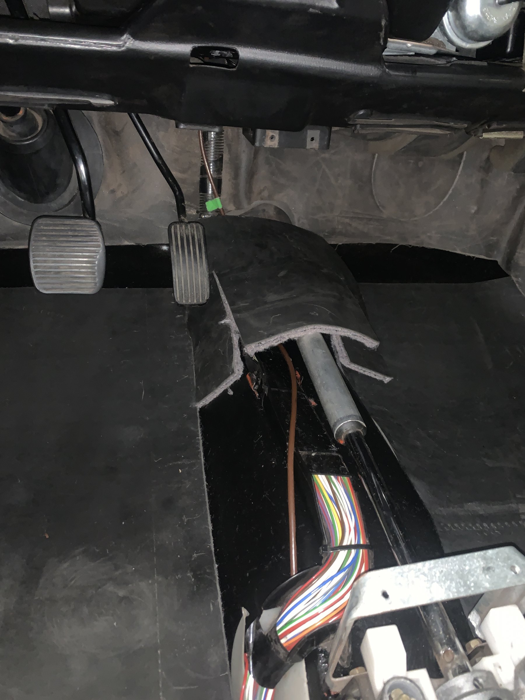

Moin! Da ich gerade den Innenraum wieder aufbaue und die alten Schaumstoffmatten ersetze:
Lag die Überlappung der vorderen Fahrermatte über dem "Schaltgestänge"?
Danke und LG
UNTER!
Wie solltest Du sonst problemlos schalten können?
Und unter dem Kabelbaum befand sich serienmässig eine Glasfasermatter als Hitzeschutz.
