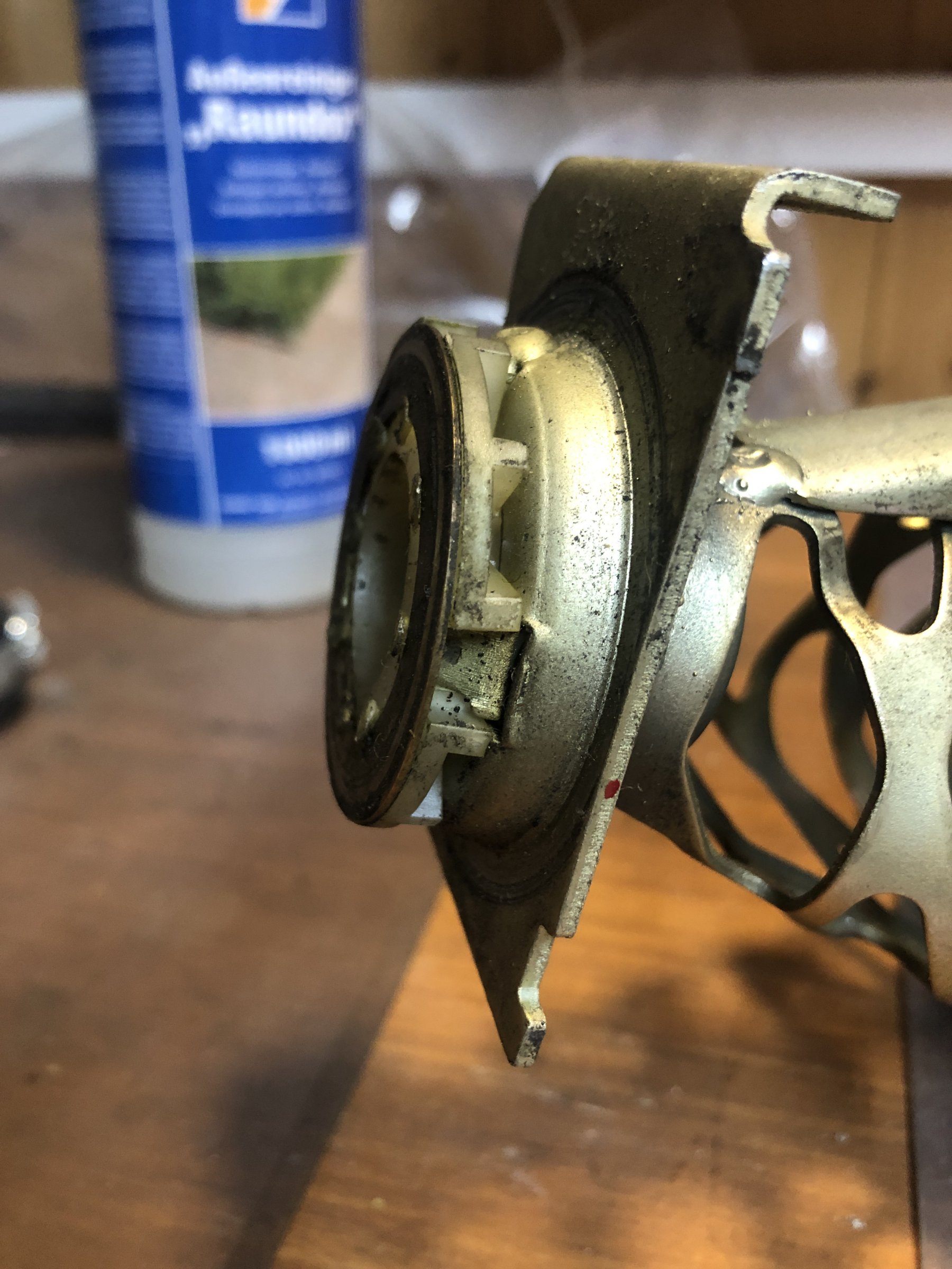

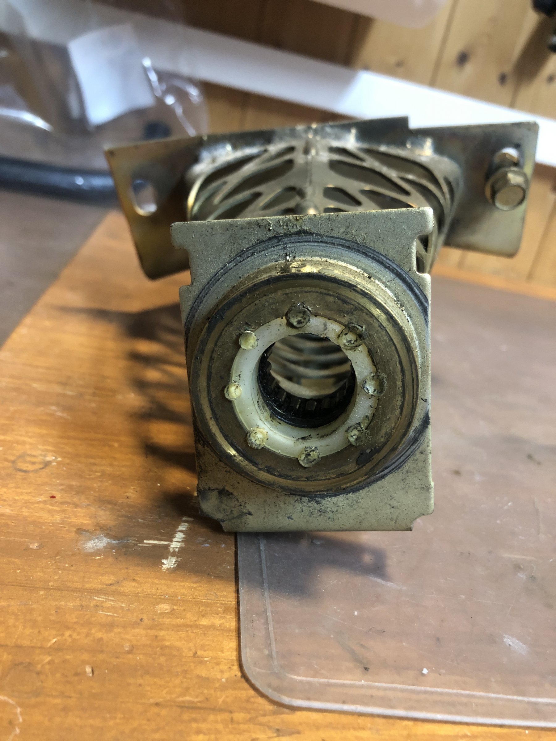

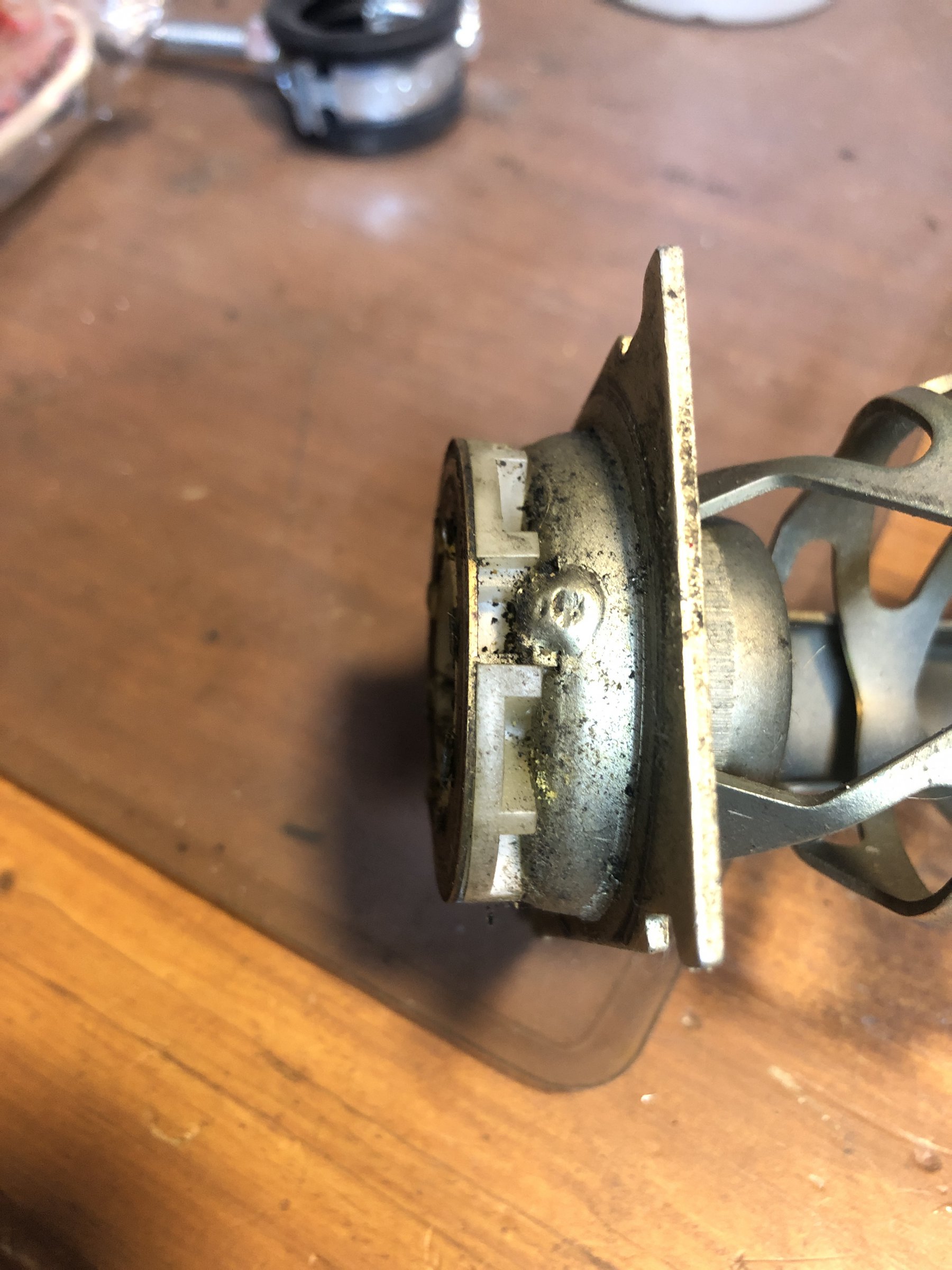

Moin moin,
da es das obere Lager für non-Airbag 900er überhaupt nicht mehr gibt und neu auch kein Drankommen ist, habe ich mir eine Lenkung mit funktionierenden Lager besorgt. Allerdings ist aus dem 30 Jahre alten Fett inzwischen eine ziemlich schwarze Mumpe geworden. Damit dieses obere Lager nicht auch irgendwann seinen Tod findet, würde ich das gern rausnehmen, reinigen und neu fetten. Die Frage ist allerdings, wie bekomme ich das schadlos raus? Anleitungen habe ich nur für Airbag-Modell gefunden. Es scheint, als ob der obere Teil gegen herausnehmen mit Schweißpunkten und 2 nach innen gebogenen Laschen gesichert zu sein. Schweißpunkte wegschleifen, das kann doch nicht im Sinne des Erfinders sein?
Ein paar Bilder dazu
Lars

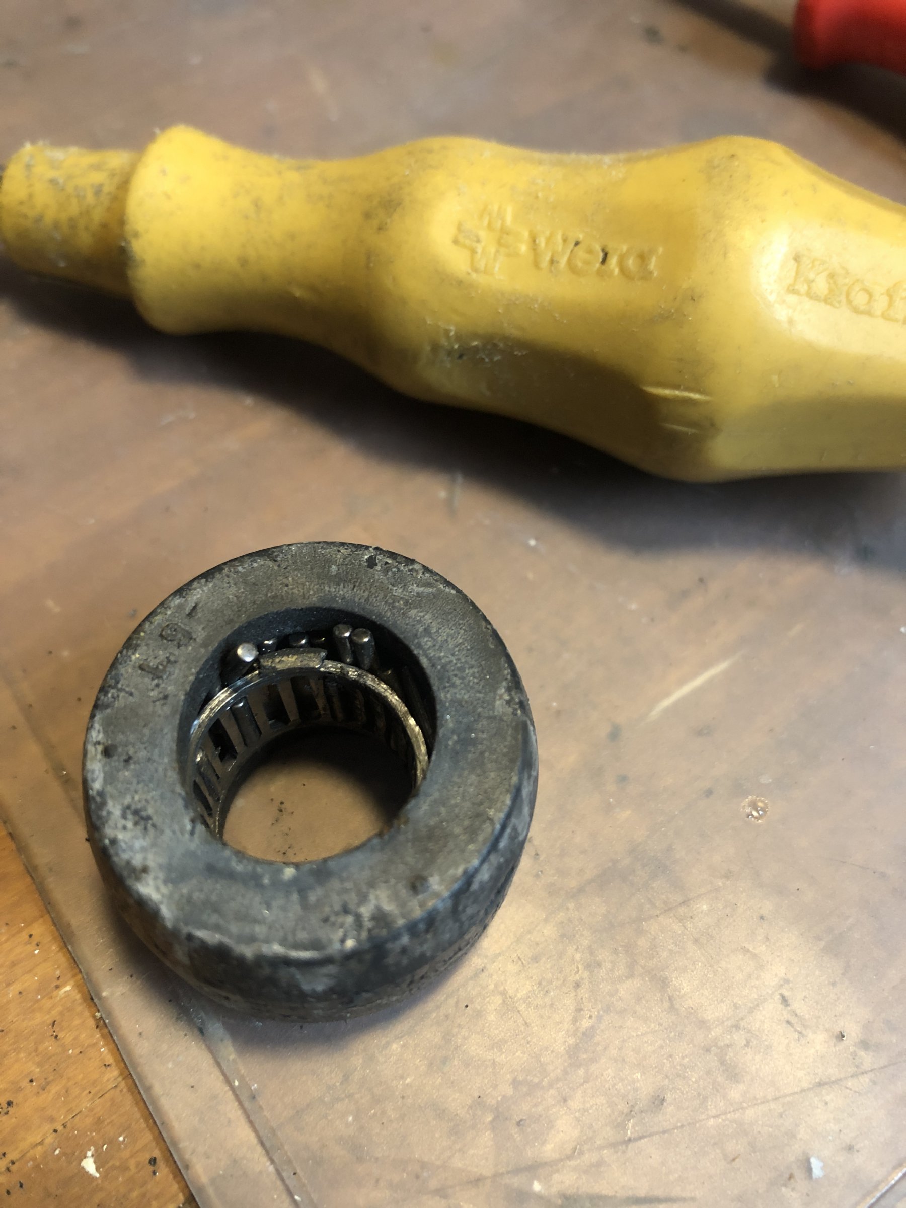

So, obere Lenksäule ist getauscht. Wider Erwarten hatte sich nicht das obere Lager, sondern das untere verabschiedet. Die Nadeln hatten sich bereits verkeilt und wollten unbedingt raus aus ihrem Käfig. Das obere Lager kann ich nun doch nicht vermessen, da es vollkommen i.O. und nur gereinigt und gefettet werden muss. Ich lasse es an seinem Platz. Und jetzt zu den kursierenden Ersatzlagern für unten (DG68 Original). Das HK 1512 passt definitiv nicht. Ich habe hier eines liegen und klar geht das über den Lagersitz. Allerdings hat das soviel Spiel, dass ich es definitiv nicht verbauen werde. Als Vergleich hatte ich das Originallager der Ersatzlenksäule. Das geht spielfrei saugend drüber. Also da wird es einige Hundertstel Unterschied geben. Ich schaue nun, ob ich noch ein originales, Unteres auftreiben kann. Viel Spiel, dann hält es länger, könnte man sagen. Aber soviel? Ob das im Sinne des Erfinders ist?

Also das Untere Lager ist original ja hier und da aufzutreiben. Das Obere ist wohl eher problematisch. Aber vermutlich ist das eh seltener defekt als das untere. In meiner Ersatzlenksäule machte das obere bis auf das alte Fett einen tadellosen Eindruck und auch bei meiner defekten Lenksäule ist das obere Lager in tadellosem Zustand. Das habe ich lediglich gereinigt und neu Klüber-gefettet . Das untere tausche ich gegen ein Originallager aus und hoffe, dass ich diese Lenksäule nie als Ersatz benötigen werde.
Und übrigens hatte die Lauffläche der Lenkwelle im oberen Lagerbereich einen leichten Grad, obwohl das Lager frei läuft. Das scheint kein gehärtetes Material zu sein. Naja, den Überstand konnte man in der Drehbank gut glattschleifen , ohne weiter Material von der Lauffläche wegzunehmen. Das Lager geht saugend, spielfrei drauf und läuft gut.
