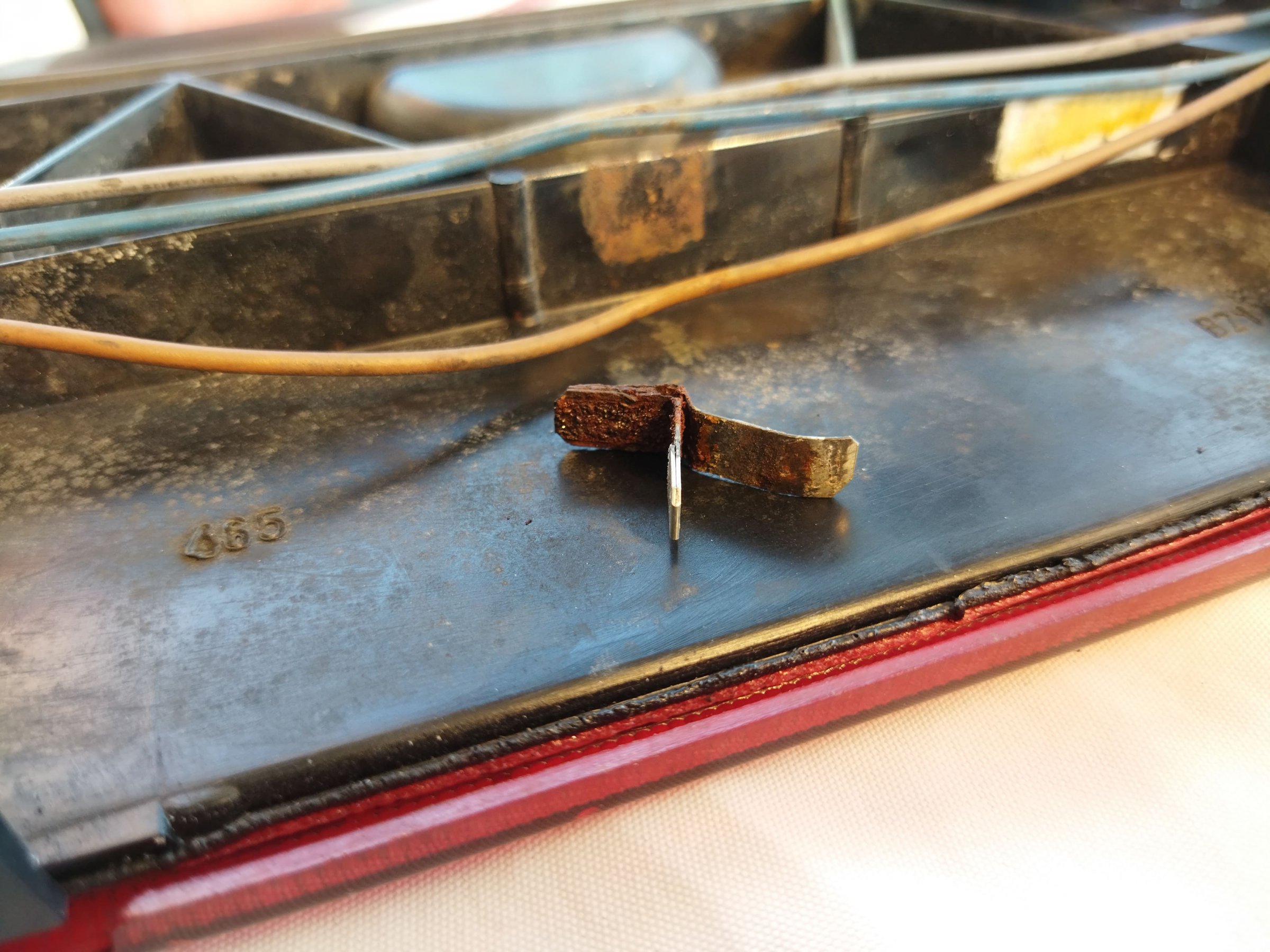

War letzte Woche beim TÜV und weil man da ja so gut wie nie hinsieht, hat er bemängelt, dass eines der Kennzeichenbirnchen nicht brannte.

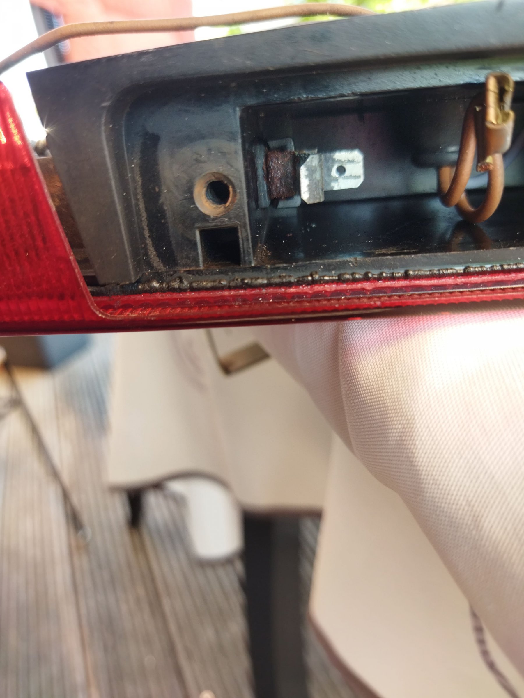

Leider haben sich die Schrauben für die Leuchteinsätze dann auch nicht gelöst und am Ende musste das ganze Panel runter, um an die Schrauben und Birnchen zu kommen.

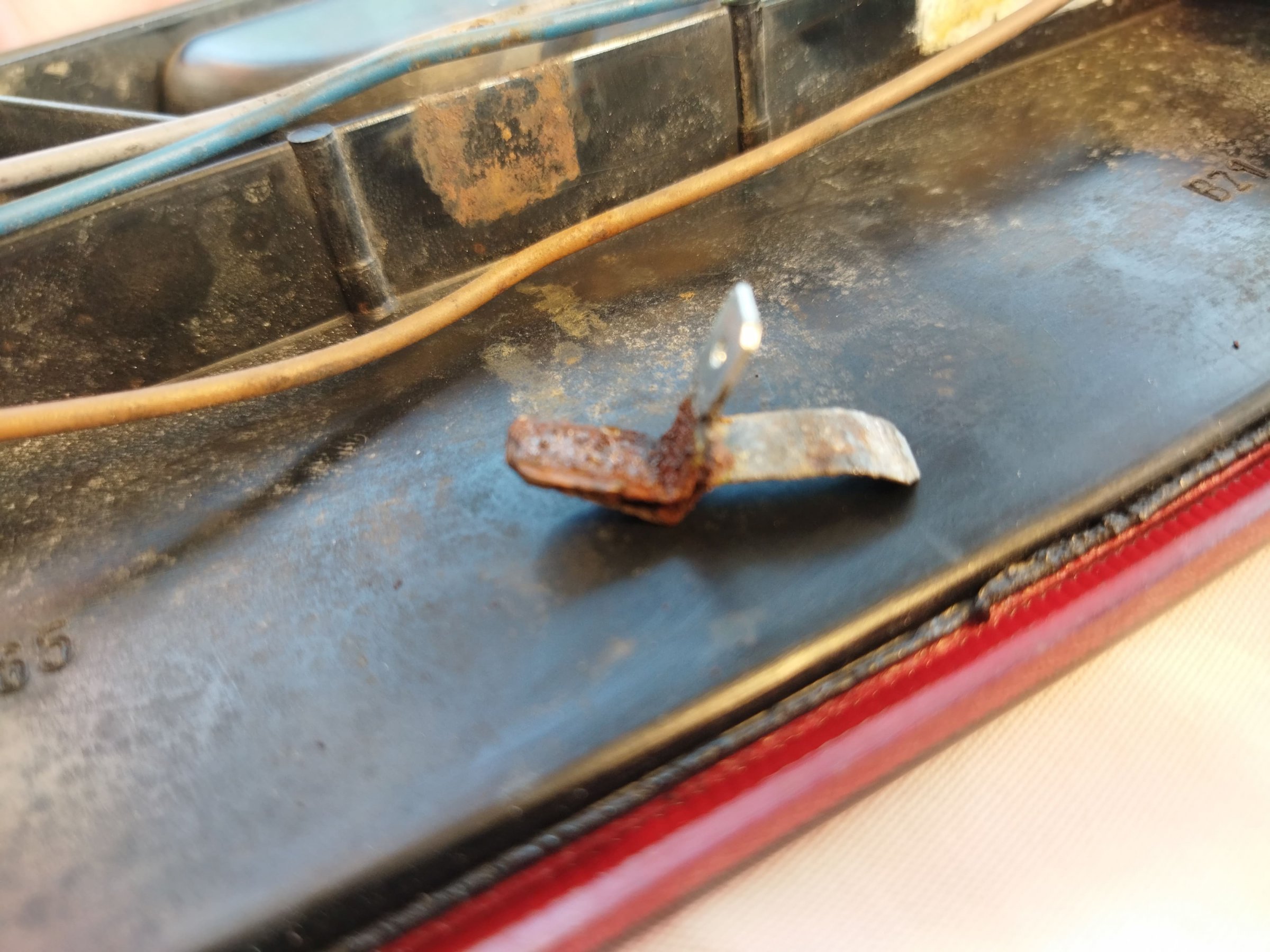

Wie sich herausstellte, waren die Birnchen noch in Ordnung ABER der eine Klemmkontakt war so stark verrostet, dass kein Strom mehr geflossen ist.
Jetzt würde ich gerne diese Beleuchtung komplett auf LED umbaiuen da auch die Scheibe schon heftig vergammelt ist und kaum noch Licht durchkommt. Am liebsten wäre es mir, wenn es dafür schon fertige Einsätze gibt.
Meine Fragen an euch,
  • hatte jemand von euch schon mal das gleiche Problem und wie habt ihr das mit dem durchgerosteten Kontakt gelöst?
  • wer hat diese Leuchteinsätze auf LED umgerüstet und mit welchen Komponenten?
IMG_20230528_162010.thumb.jpg.cc01595b5d66d055e82d22d7f6522663.jpg IMG_20230528_162250.thumb.jpg.fda0a8773d1b9f807f8ac671c6577a43.jpg IMG_20230528_162303.thumb.jpg.1d0abe64bd760454a5c98c9d0b72987b.jpg

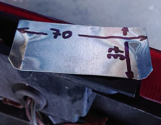

Hatte ja schon ein Loch im schwarzen Kunststoff, dort leuchtete die Kennzeichenleuchte durch die rote Blende.

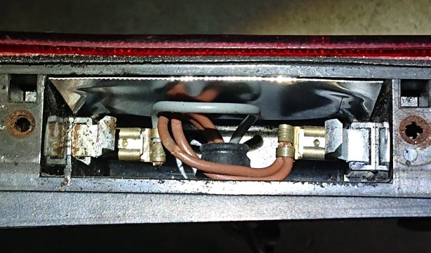

Das ist nun mit einem kleinen Blech gelöst. Einfach reinstecken, nix kleben. Durch die Form sitzt es sicher an seinem Platz, ist lichtdicht und verteilt die Wärme. Sicherheitshalber mach ich das präventiv auch an (noch) intakten Blenden.

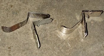

Vor dem Tausch der rostigen Kontaktfeder fiel auf, dass diese längst aus zwei Teilen bestand. Auch da kann gut Wärme entstehen.

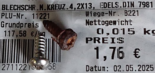

Dann noch die alten Schrauben mit rostfreien aus dem Baumarkt ersetzt (4,2x13). Bei den neuen Kennzeichenleuchten waren zwar neue dabei, aber nicht rostfrei.

Das Blech wäre mir persönlich zu nah an den Kontakten.
Ich habe Warmweiße LED von der Benzinfabrik drin. Super Optik und kaum Wärme.
Sicherheitshinweise sind immer willkommen. Habe beruflich mit E-Sicherheit zu tun.
In Real ist das nicht so knapp wie es vielleicht auf dem Bild wirkt. Ist sicher.
Man könnte nun auf die Idee kommen etwas isolierendes über das Blech zu ziehen...an den Enden eventuell jeweils ein Stück Fahrradschlauch oder ähnliches.
