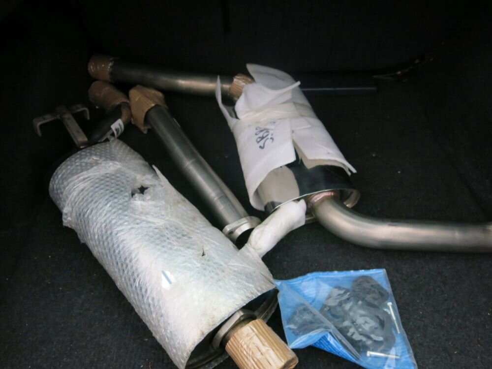

Von Raka Rör kam heute gerade eine Anlage für einen 900i 2,1-16 via UPS an.:cool:
Lieferzeit waren 5 Tage.

Dann hoffe ich mal, daß das klappt mit dem Einbau, die in`s Auge gefaßte Werkstatt ist zwar in der Regel kompetent, aber mit Saab nicht erfahren.
PS, hätte ich Schrauben besorgen müssen? Ich denke eigentlich, sowas hat eine Werkstatt.
Schau mal in die Tüte...
Wo ist der Unterschied bei einem Saab Auspuff gegenüber anderen Fahrzeuge?
ein Facharbeiter egal ob als Angestellter oder Chef wird da keine Fragen haben. Bei einem LKW oder Schiffsdiesel sieht das natürlich anders aus- die fahren auch nicht in eine PKW Werkstatt.
Am Motorkrümmer gibt es sicher ein paar Kniffe, die erfahrene Monteure haben. Aber so kanns halt da mal ein bisschen länger dauern, da die ja nicht nach AW-Vorgaben montieren.
Ich bin kein KFZ-Schlosser, aber habe es auch immer wieder erledigen können, da ich keine Montagezeitrekorde brechen will.
Sei mal etwas positiv- deine Werkstatt wirds dir schon recht machen, was dir auch wünsche.
ein paar Schrauben zeig schon das Foto.

So, RakaRör ist drin, Mitteldämpfer und Enddämpfer. Leichte Anpassungsarbeiten waren am Hitzeschutzblech nötig. Sound wie vorher, ich merke keinen Unterschied.
Gesamtpreis inkl. Montage € 580

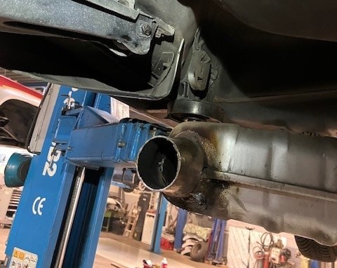

Weil das Thema bei mir erneut und ziemlich sehr akut wurde, hat es der "Autoservice" des Vertrauens gelöst. Es wurde ein Stück Rohr angeschweißt, der ESD entsprechend gekürzt und beides dann mit einer Verbindungsschelle verbunden. Passt so für mich und auch für die dauerhafte Funktion. Die Variante schlug mit 1 Std warten und 80 Euro zu Buche. Rückblickend bin ich froh um die Nichtlieferbarkeit des MSD. Alles an der Abgasanlage ist noch top (IMASAF 11 Jahre und 100 TKM) und wird weiter verwendet. Kein Material kommt in die Tonne bzw. keine Ressourcen für neues verbraucht. Logistik entfällt und Geld bleibt im Portemonnaie. Ich bin zufrieden.

Was hat das jetzt mit Edelstahl zu tun?
Die gezeigte IMASAF ist aus Normalstahl.
