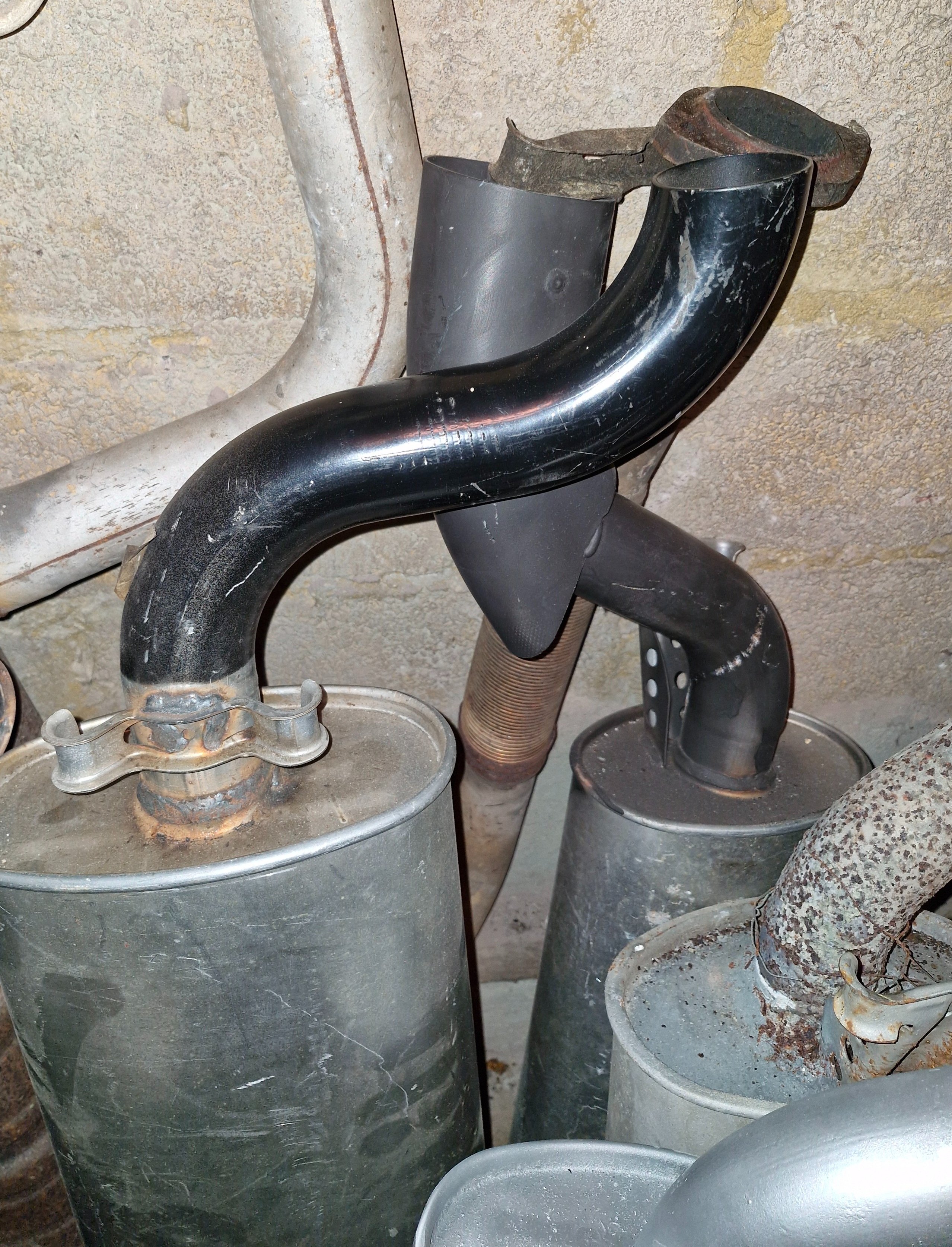

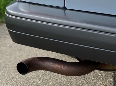

Ich habe jetzt mal zwei Vergleichsbilder gefunden:
1. so muss das Endrohr am Endschalldämpfer für einen frühen CC (mindestens bis MY 88 wie meiner) eigentlich aussehen (das sind Modelle ohne Aussparung in der Stoßstangenschürze:
Und so sehen die Angebote i.d.R. aus, die u.a. auch von auf Saab spezialisierten Händlern als passend sowohl für Turbo CC als auch CS Modelle im Web angeboten werden:
Jetzt, wo ich weiß, worauf man achten muss, sieht man auch ohne Bühne, daß das nicht 1:1 passen kann ...
Ob das zweite Bild den Polmo-Endschalldämpfer zeigt, weiß ich nicht, sieht aber sehr ähnlich aus.
Richtig, wie das erste Bild sind die alten CC Dämpfer.
Das Endrohr ist ein gestauchtes "S"
Bearbeitet von turbo9000
... sind die alten CS Dämpfer.
Meintest Du evtl. CC?
Natürlich. Merci...korrigiert...war ein Lapsus

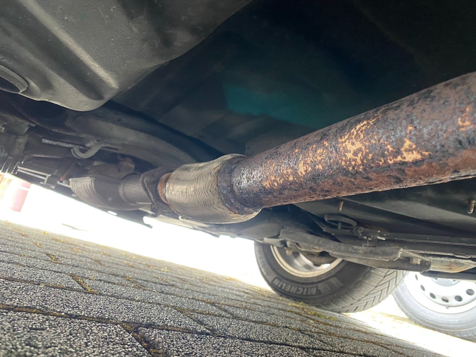

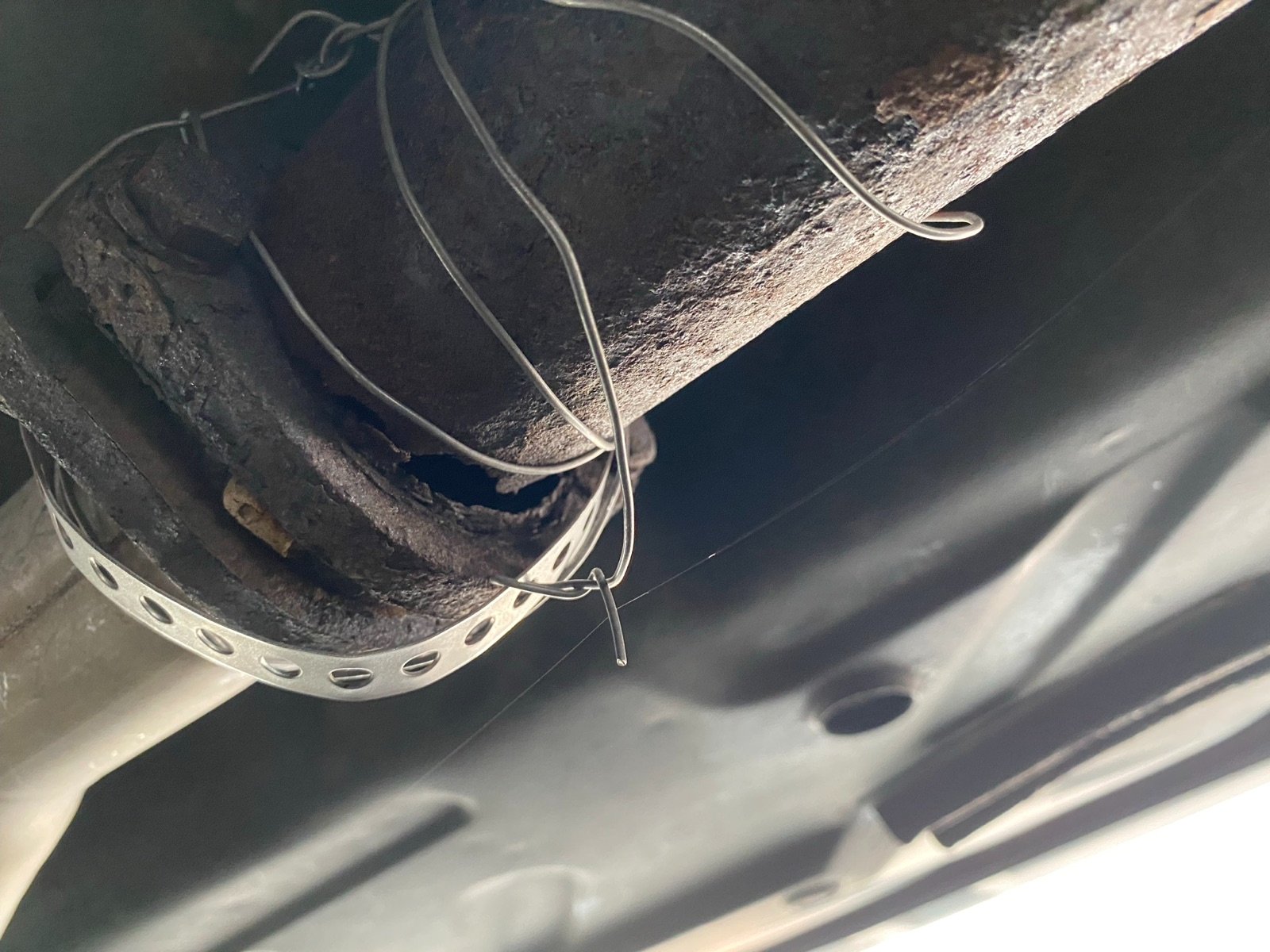

Hihi, dann sollte ich den vielleicht einfach nachkaufen, denn irgendwas ist davon vorgestern hinter Miltenberg abgefallen - und ich nehme doch an, du hast dieses Ding in den grünen verbaut gehabt?
Hallo nochmal zusammen,
sehe ich das richtig, dass dieses Flexrohr "das Problem" ist, also dass das bei den ganzen Sets, die man so kaufen kann, nicht dabei ist? Gibt es eine Alternative? Ich habe es in der Suchfunktion nicht mehr gefunden, irgendwo hatte ich etwas gesehen gehabt, meine ich mich zu erinnern.
Traurige Grüße
Auch wenn der Preis in etwa dem entspricht, was man bei anderen für eine komplette Anlage ab Kat bezahlt, ist die Verfügbarkeit doch nicht das Problem, z.B.
https://www.skandix.de/de/fahrzeug-teile/auspuff/rohre/zwischenrohr-flexibel/1003556/
https://www.hofmei.de/e/product/A751-767
https://www.proxyparts.de/autoersatzteilvorrat/teil/marke/saab/modell/9000/ersatzteil/auspuff-zwischenrohr/ersatzteilid/13122252/?srsltid=AfmBOorUuCwtPQeZk-fI0VBtEj9Qo9VAGq4U7Dru_wRZJHbBx_aPGX0b
Wenn man's billiger will und Zeit und Möglichkeit vorhanden sind, kauft man sich ein universelles Flexroht und schweißt es in ein altes Rohr ein, wenn's noch gut ist.
Und auch für abgerostete Flansche, wie es hier der Fall ist, gibt es Reparaturlösungen zum Schweißen oder Schrauben, denn oft sind die Teile ein Stück jenseits der Schweißnähte noch erstaunlich solide.
