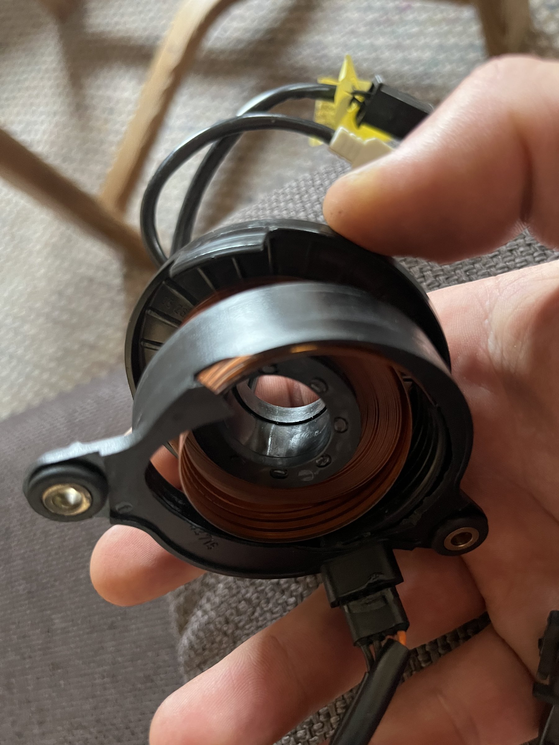

Also der Führungsstift und die Oberseite der Spule sind noch okay bzw gut beieinander. Unten ist halt der Boden herausgebrochen
Ich mache mal ein Bild und lade es dann hoch
Gute Idee,
ansonsten passt meiner Erinnerung nach auch eine Spule vom 9000 wenn man den Blinkermitnehmer ein wenig bearbeitet.
Das sollte die Verfügbarkeit ein wenig verbessern
So sieht das Schadensbild aus. Gibt es jemanden der von Airbag auf ohne zurückgebaut hat? Möchte mal für den Fall der Fälle wissen wie das ablief bzw. ob es jemals beim TÜV dazu Beanstandungen gab

Wäre tatsächlich gut zu wissen, ob das funktioniert. Ich habe meine Spule 2011 aus den USA noch als NOS Restbestand bekommen, das mE jetzt aber alles vorbei.
PS: das Problem was Du mit dem gebrochenen Gehäuse haben wirst ist die dadurch fehlende Nullstellung (Anzahl Drehungen der Spule zum Gehäuse), früher oder später wird die Spule im Gehäuse überdreht werden und geht kaputt.
