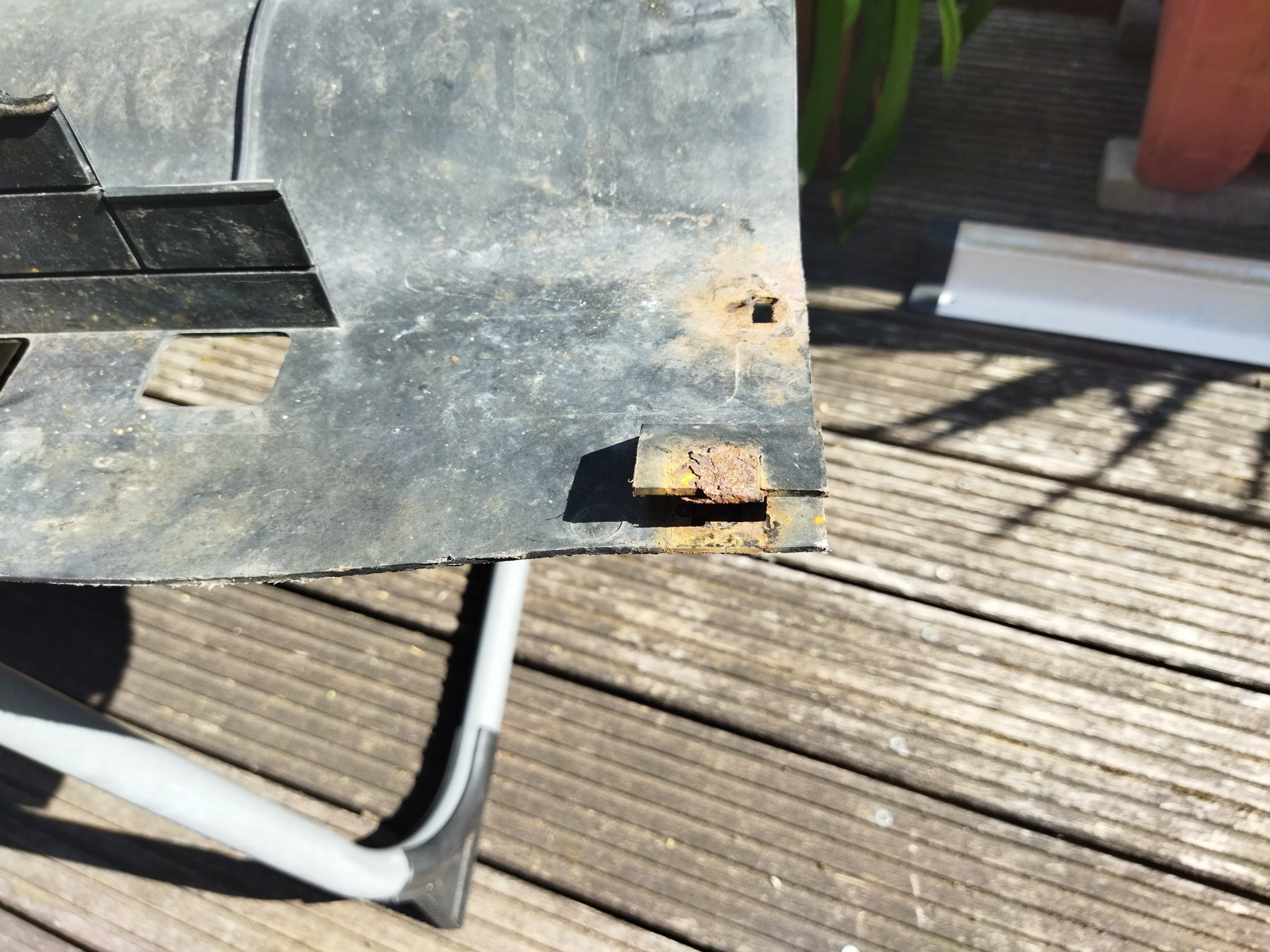

Veröffentlicht Juli 6, 20232 j Bedingt durch die Jahre sind die Metallklammern die das mittlere Spoilerschild, also die breite Kunststoffverkleidung die unter den Kühlern sitzt, brüchig geworden und fehlen teilweise. Damit hängt dieses Teil nach jeder kurzen Fahrt, sobald man etwas schneller unterwegs ist, nach unten weg. Habt ihr da eine Quelle für Ersatzklammern oder schon mal eine alternative Befestigungslösung gefunden? Bzw. was kann passieren, wenn man das Teil komplett weglässt?

Juli 6, 20232 j Autor Mein Problem sind nicht die Verschraubungen an beiden Seiten, sondern die hinteren Klammern die das Teil am Motorträger halten. An der Stelle löst sich das Mittelteil.
Juli 6, 20232 j Die hinteren Clipse gibt es doch noch original von Saab. Teilenummer 9265331. Wenn man das Teil weglässt, dann kann die Motorhaube so ab Tempo 200 anfangen zu flattern. Sehr unanagenehm.

Juli 6, 20232 j Da wundert es mich schon, das diese vier kleinen Klammern dann soviele Winddruck aushalten. Die Abdeckung ist links/ und rechts und vorn mit je 2 Schrauben fixiert, hinten ist sie nur eingehängt. Falls die Schrauben fehlen oder lose sind nützt das Einhängen nichts, und dass die hinteren Klammen fehlen , hatte ich bisher noch nicht.

Juli 7, 20232 j Autor Die Abdeckung ist links/ und rechts und vorn mit je 2 Schrauben fixiert, hinten ist sie nur eingehängt. Falls die Schrauben fehlen oder lose sind nützt das Einhängen nichts, und dass die hinteren Klammen fehlen , hatte ich bisher noch nicht. Diese Info hat mich doch noch etwas beschäftigt. Da bei mir alle 4 seitlichen Befestigungen ausgerissen sind und somit auch nicht mehr richtig halten, könnte das vermutlich mehr Auswirkung haben, als die hinteren Klammern. Das muss ich mir jetzt nochmal genauer ansehen und nach einer Lösung suchen. Fakt ist, die bisherigen Metallklammern sind nur noch rostige Reste und halten gar nichts mehr.
Juli 7, 20232 j Wenn ich das richtig in Erinnerung habe, halten die hinteren Klammern auch nicht, wenn die seitlichen Schrauben fehlen - da hängt das Schild vom eigenen Gewicht durch und zieht sich selbst aus den Klammern (sofern sie denn vorhanden und intakt sind). Da ist dann wohl eine Grundsanierung nötig, um das alles wieder an Ort und Stelle zu halten.

Juli 7, 20232 j Da hilft nur neue Klammern kaufen und die Schraubenaufnahmen sanieren. Und wenn die Klammern aus irgendeinem Grund nicht mehr richtig anzusetzen sein sollten, muss man sich eben eine Alternative überlegen. Wie das mit den Schraubenaufnahmen genau bei deinem (noch) geht, wenn die Löcher evtl. schon nicht mehr "maßhaltig" sind, muss man sich vor Ort anschauen.
Juli 7, 20232 j Klammern bei den üblichen Verdächtigen: https://schwedenteile.de/p/54107/klammer-fuer-saab-original-ersatzteil-oe-nr.-9265331.html https://www.skandix.de/de/suche/?q=9265331
Juli 7, 20232 j Bezgl. der Schrauben und vergammelten Gewindeeinsätze wie bereits o.g. Ich ersetze die Teile durch Schrauben mit Muttern und Unterlegscheiben aus Edelstahl Das ist etwas fummelig geht aber und hält dauerhaft.
Juli 7, 20232 j Autor Die Seitenteile sind komplett ausgerissen. Ich werde mich erstmal um eine stabile Verschraubung kümmern und dann um die hinteren Klammern. Aber so wie ich es bisher gehalten habe, gibt es auf jeden Fall eine Rückmeldung wenn die Lösung funktionert. Bearbeitet Juli 7, 20232 j von rpe 9000
Juli 7, 20232 j Ich habe die Gewindeeinsätze durch Reduziermuffen ersetzt, oben und unten mit einer flachen Mutter gekontert. Unterlegscheiben brauchte ich noch nicht. https://www.ebay.de/itm/134563959194?chn=ps&_trkparms=ispr%3D1&amdata=enc%3A1ypGYTwzzQnqSHEQouTEunA14&norover=1&mkevt=1&mkrid=707-134425-41852-0&mkcid=2&mkscid=101&itemid=134563959194&targetid=1716911582639&device=c&mktype=pla&googleloc=9116259&poi=&campaignid=17943303986&mkgroupid=140642150118&rlsatarget=pla-1716911582639&abcId=9301060&merchantid=730576798&gclid=EAIaIQobChMIloebgaP8_wIVoJRoCR2I2wtvEAQYAiABEgLGlfD_BwE
