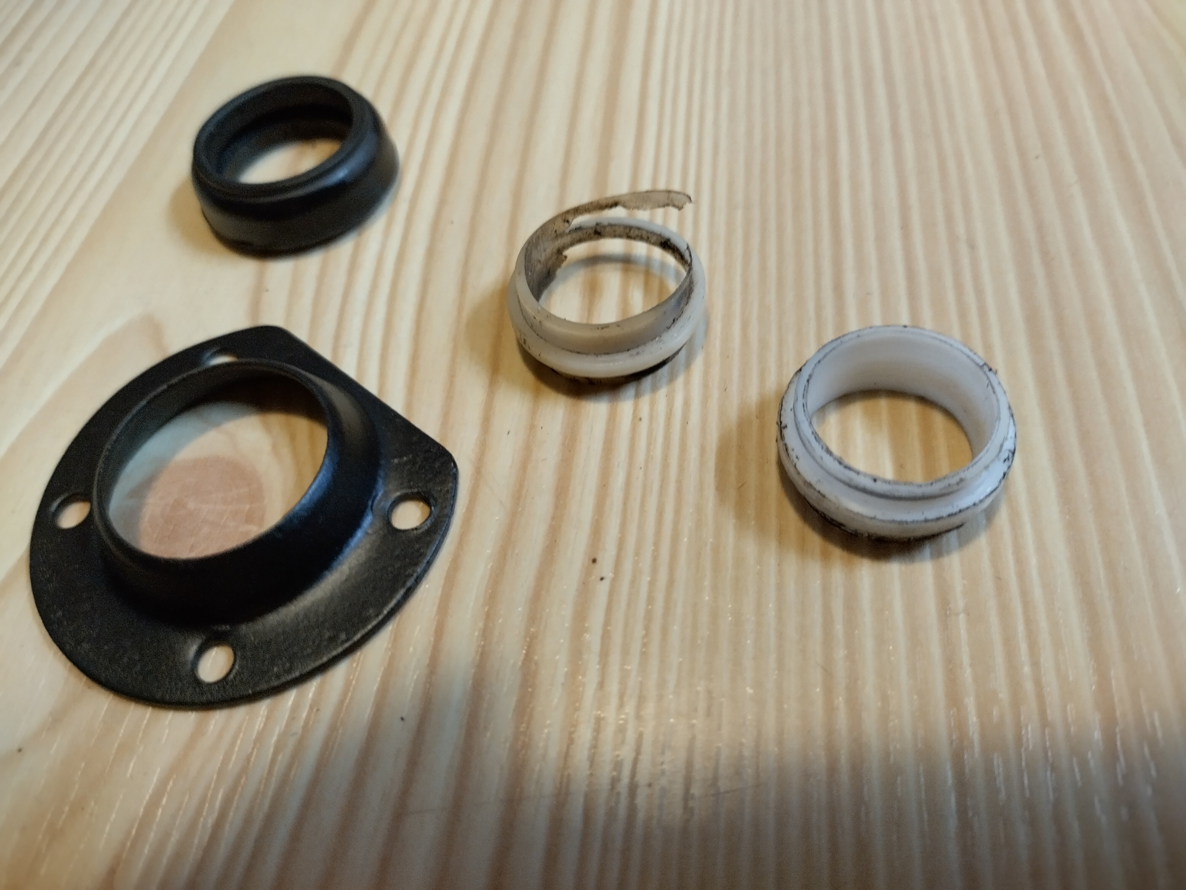

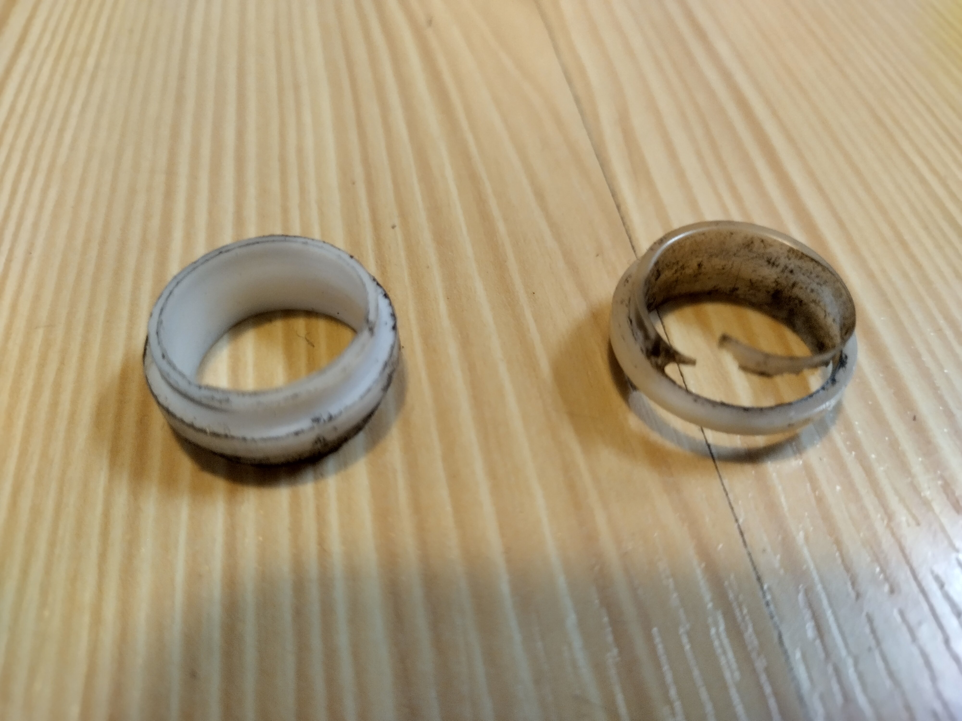

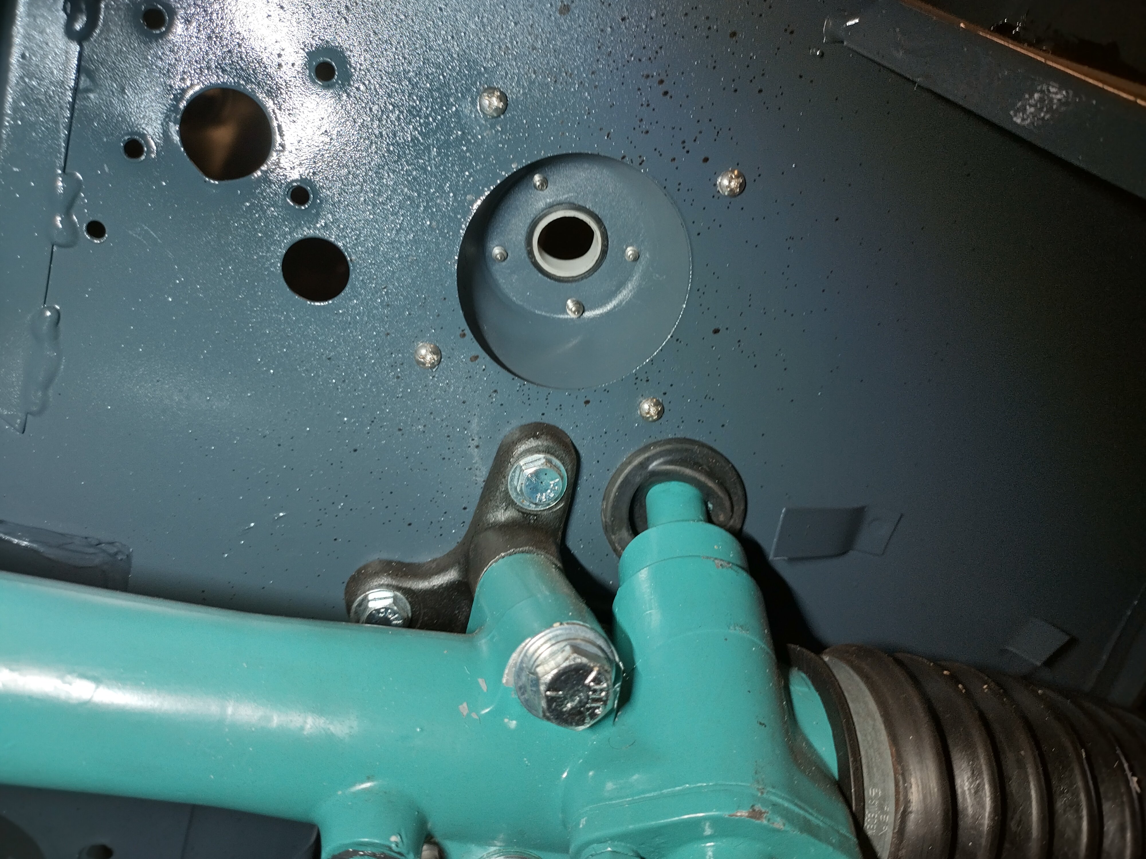

Gleitlagerbuchse für die Führung der Schaltstange unten an der Spritzwand. Das alte Gleitlager war maximal verbraucht. Neu gibt es nichts, also aus einem Stück POM-Hohlrohr eine neue gedreht. Passt.

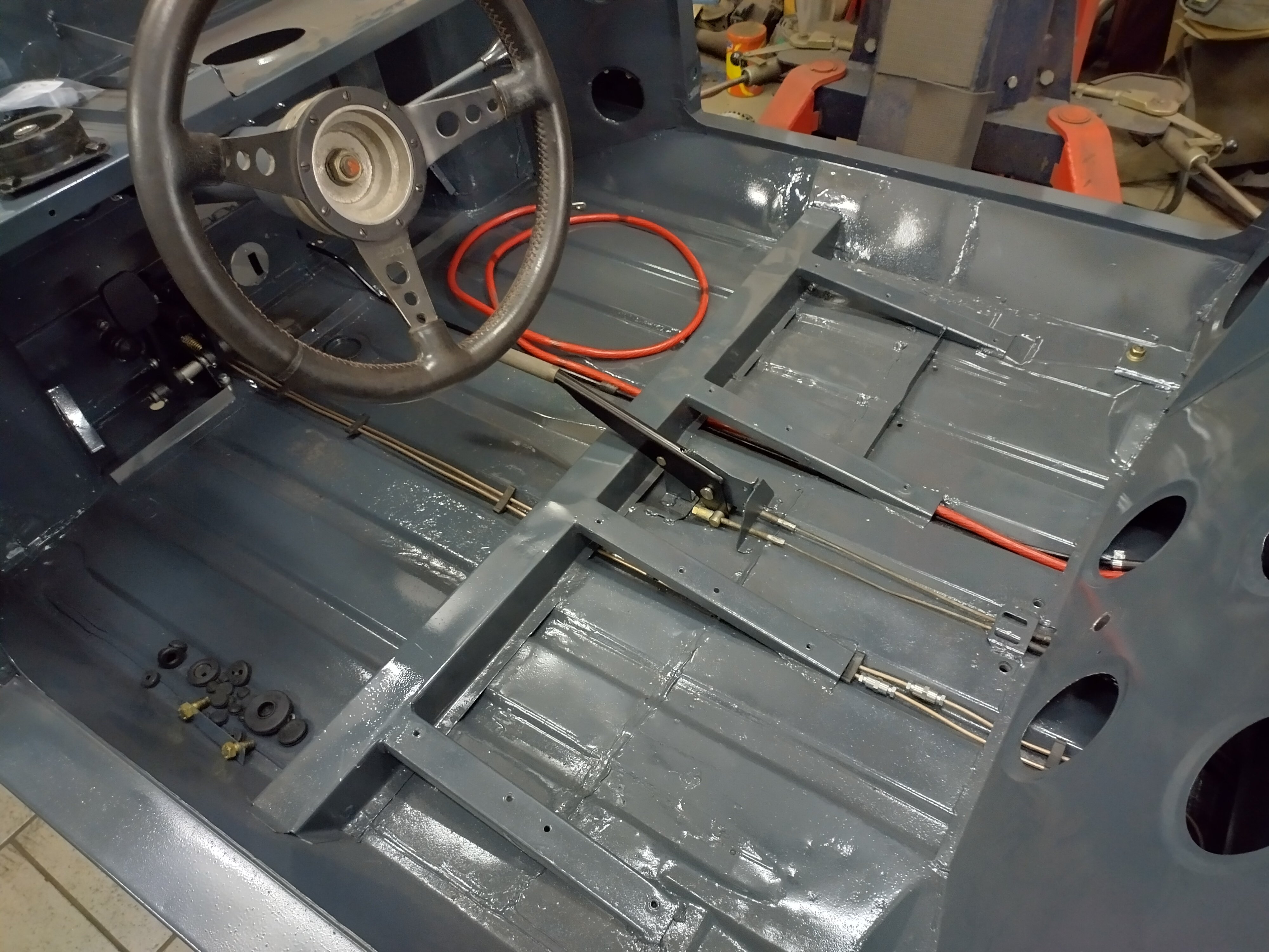

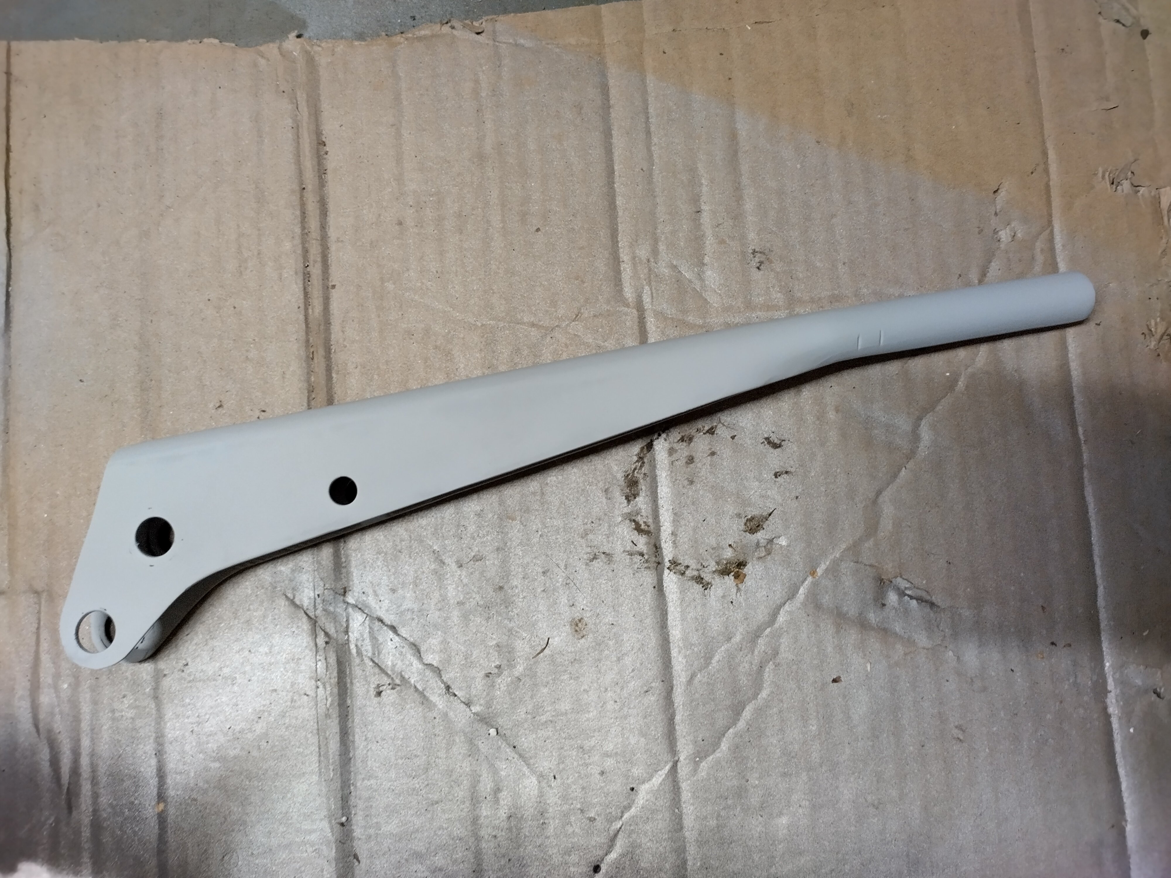

Gestern mehrere Stunden für den Handbremshebel gebraucht. Der war zum einen am unteren Ende, wo er seine Drehachse und das Zugstück für die Seile hat, etwas verbogen, uneben, verbeult. Keine Ahnung was man damit gemacht hat. Das habe ich zunächst so gut es ging gerichtet. Beim probeweisen Einbau hat sich dann wieder das schon bekannte Gewackel gezeigt. Ursache dafür ist, daß die Löcher im Blech, durch die der Steckbolzen für die Drehachse durch gesteckt wird, völlig ausgenudelt waren. Und da war wohl schonmal jemand dran mit einem kläglichen Versuch, da irgendwie ein Stück Draht einzulegen und fest zu punkten. Aber das war nix. Durchmesser Steckbolzen 14mm, Löcher oval im Bereich 14,5-15,5mm. Gleiches für die beiden Löcher für das Zugstück, welches ebenfalls 14mm Durchmesser hat.
Gut, also habe ich mir aus einem Stück Rohr mit 14mm innen / 20mm außen Ringe auf der Drehbank abgestochen und diese dann eingeschweißt. Da die dann natürlich genau in der Flucht gegenüber liegen müssen, war das etwas kniffelig und einen mußte ich dann nochmal entfernen weil schief geguggt und eingeschweißt...
Hat aber am Ende alles geklappt. Grundiert, lackiert. Morgen nochmal schleifen weil ich natürlich zwei Rotznasen im Lack fabriziert habe. Aber gut...

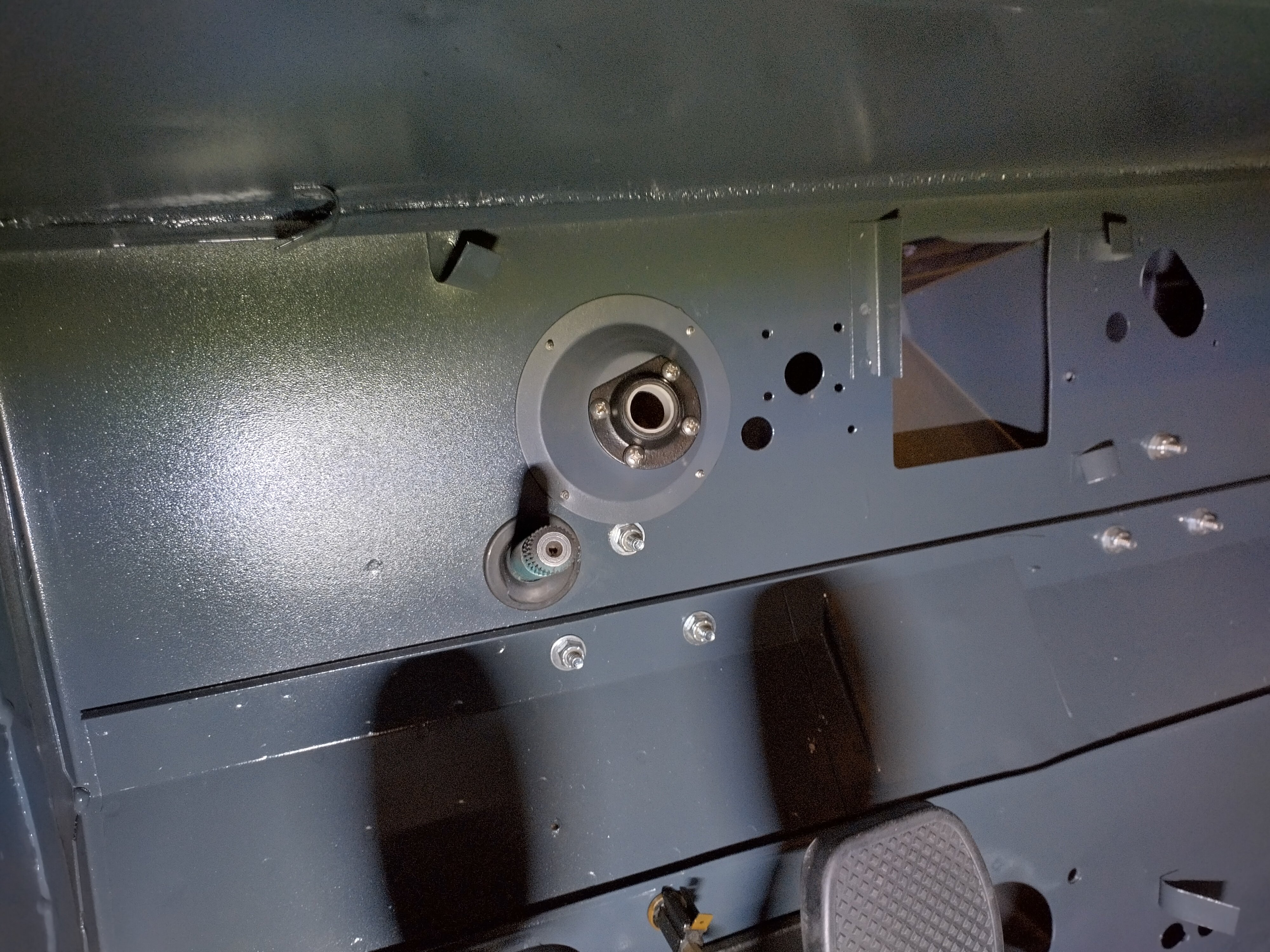

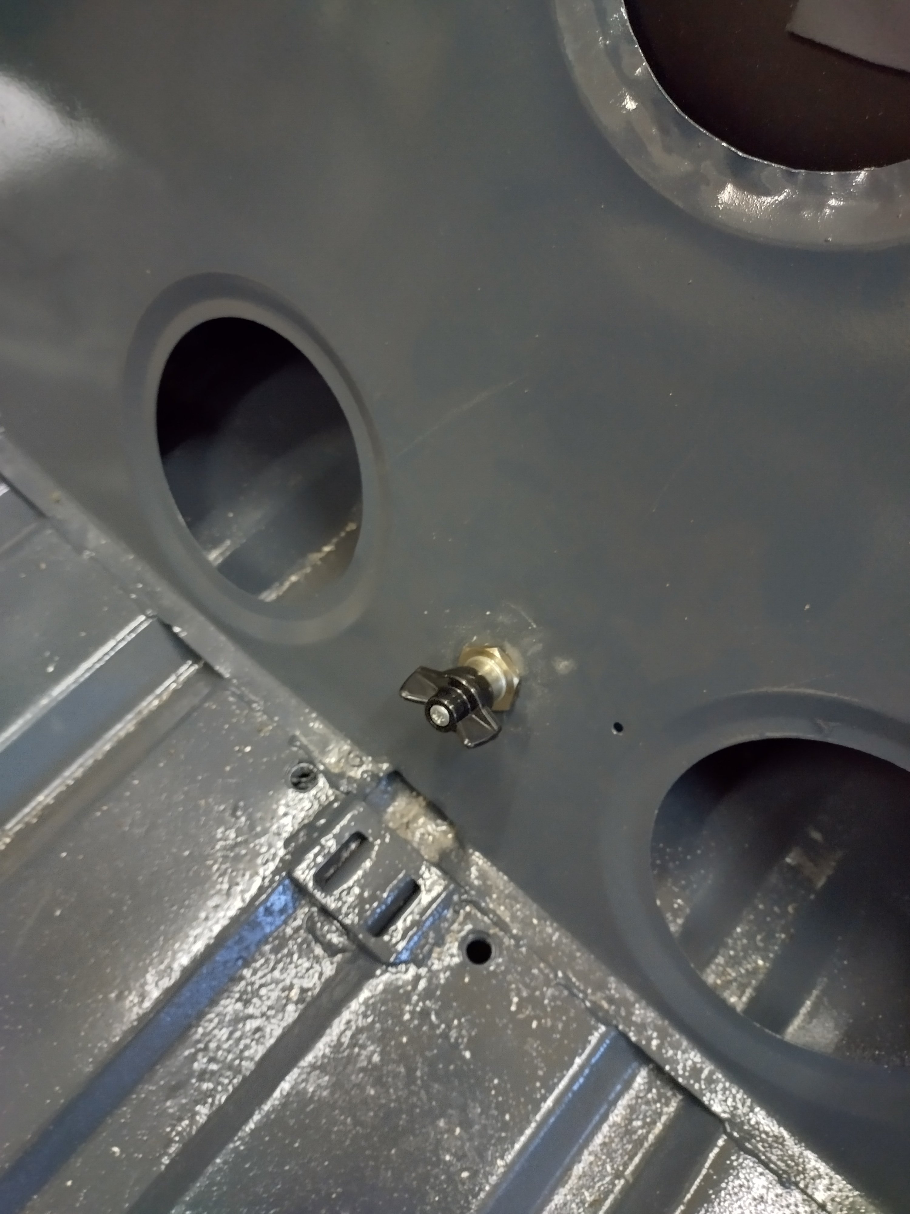

Dann habe ich die letzte Woche schon gezeigte untere Lagerbuchse fürs Schaltgestänge ins Chassis geschraubt.
IMG_20241215_151538_HDR.thumb.jpg.4289c308aa89121cecef7b62ecf95d54.jpgIMG_20241215_151551_HDR.thumb.jpg.bf007108ef0e9f0fc1f822f9ddb2bc5d.jpg
Den Lenkradbock habe ich auch fast fertig zusammen gesteckt. Schaltstange wieder rein geschraubt. Jetzt muß ich noch nach einer Feder suchen, da da am unteren Ende mit dran gehört. Die vorhandene ist leider ziemlich häßlich rostig. Eigentlich müßte ich sowas noch vom 96 liegen haben, ggf. in gutem Zustand. Sonst muß ich die halt auch noch zum verzinken abgeben.

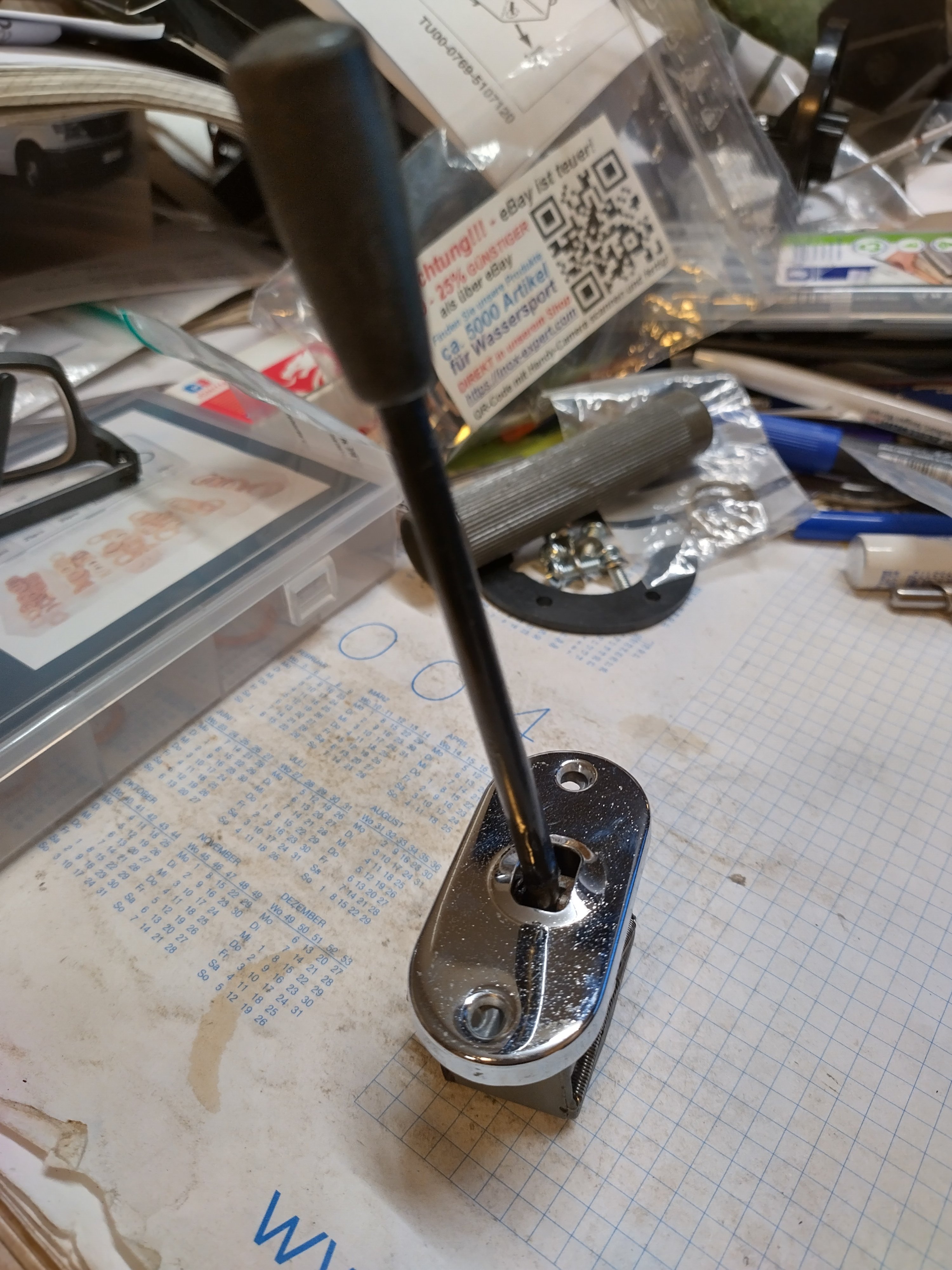

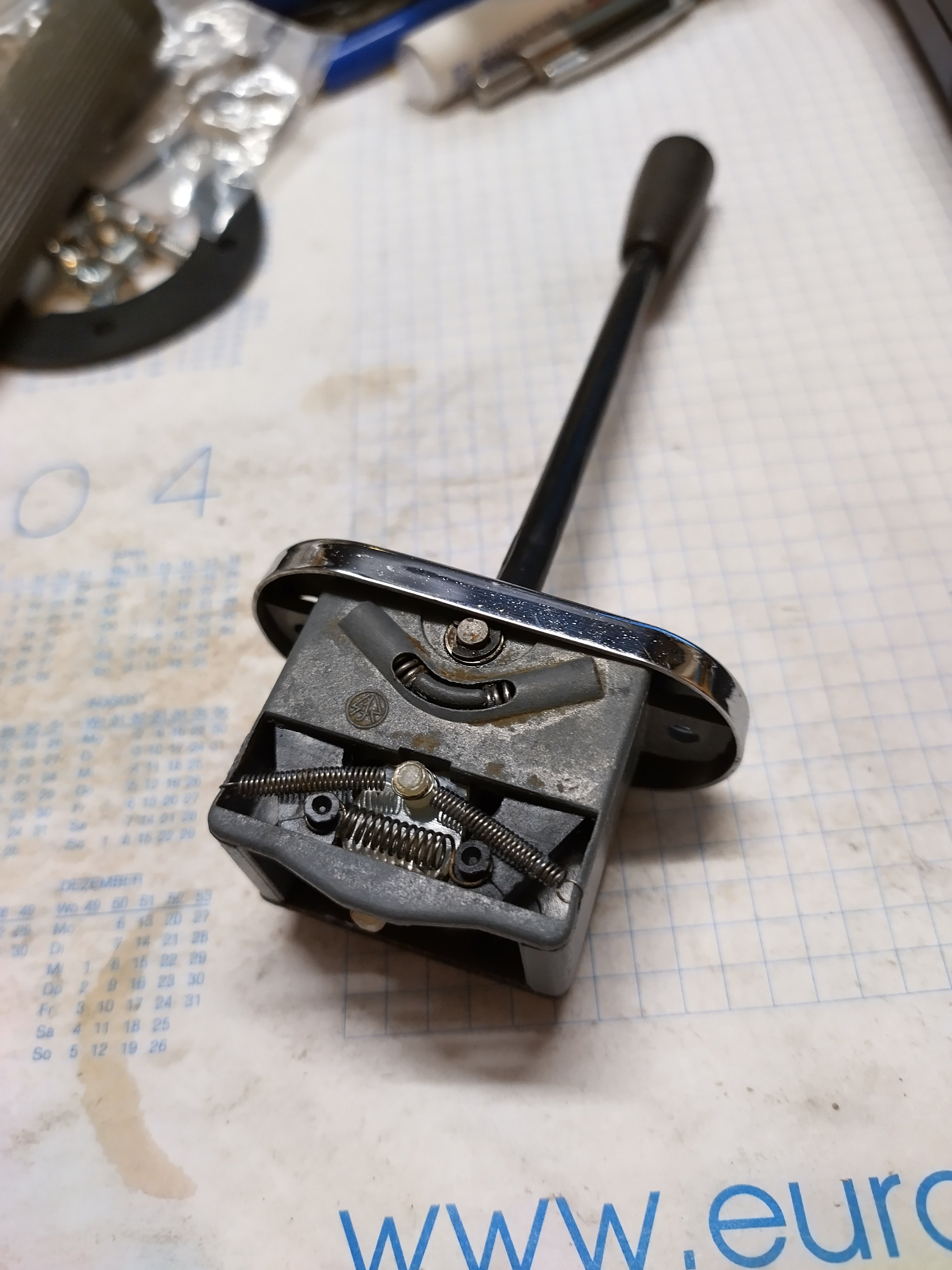

Dann habe ich heute noch den Blinkerhebel gereinigt, die Chromabdeckung mal soweit es ging mit NevrDull Polierwatte aufpoliert, um die Rostpickel weg zu bekommen. Sieht jetzt schon wieder ganz gut aus, so daß ich mir eine Neu-Verchromung wahrscheinlich sparen werde. Vielleicht kann ich mit einer Chrom-Polierpaste da noch etwas mehr heraus holen.

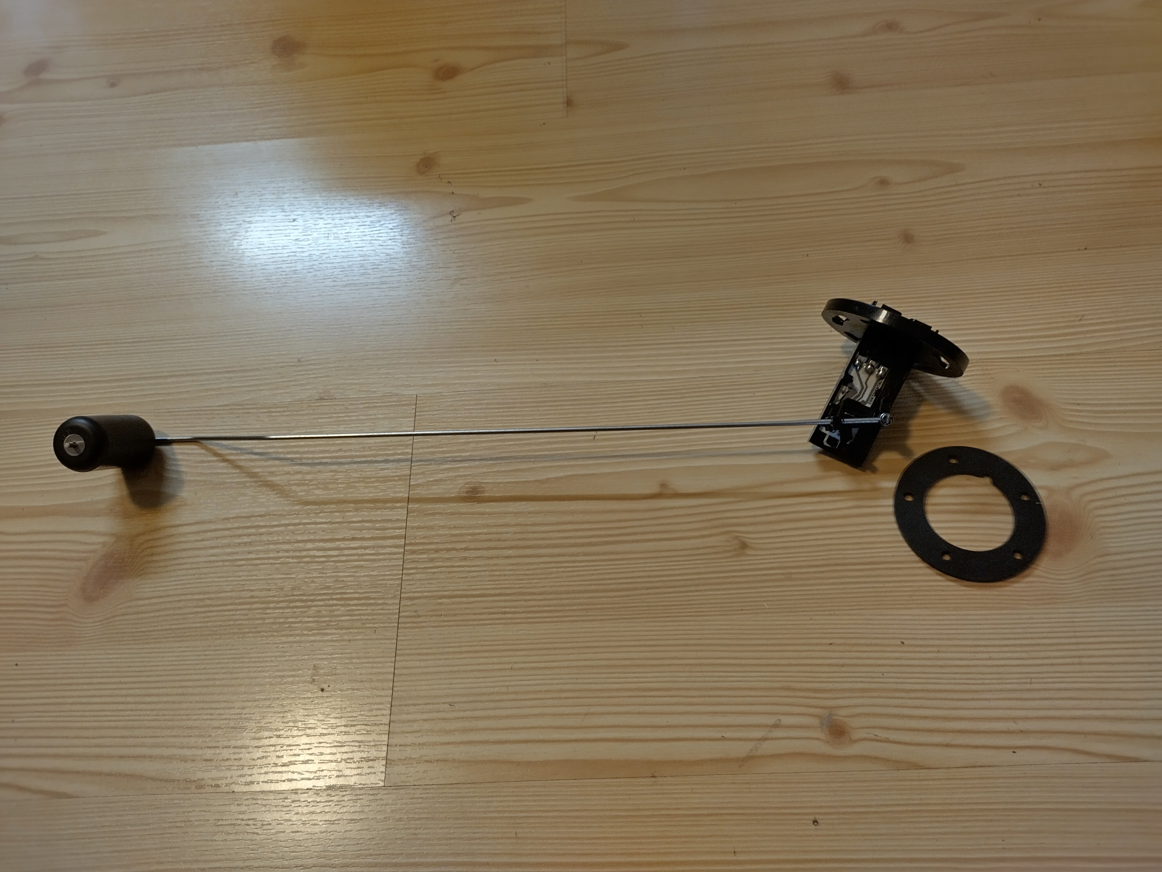

Last but not least ist die Woche der neue Tankgeber gekommen. Den habe ich schonmal passend abgelängt. Leider hatte ich keine passenden Karosserieschieben M4 liegen, sonst hätte ich den schon in den Tank einbauen können. Wird dann morgen nach einem Besuch im Baumarkt soweit sein.

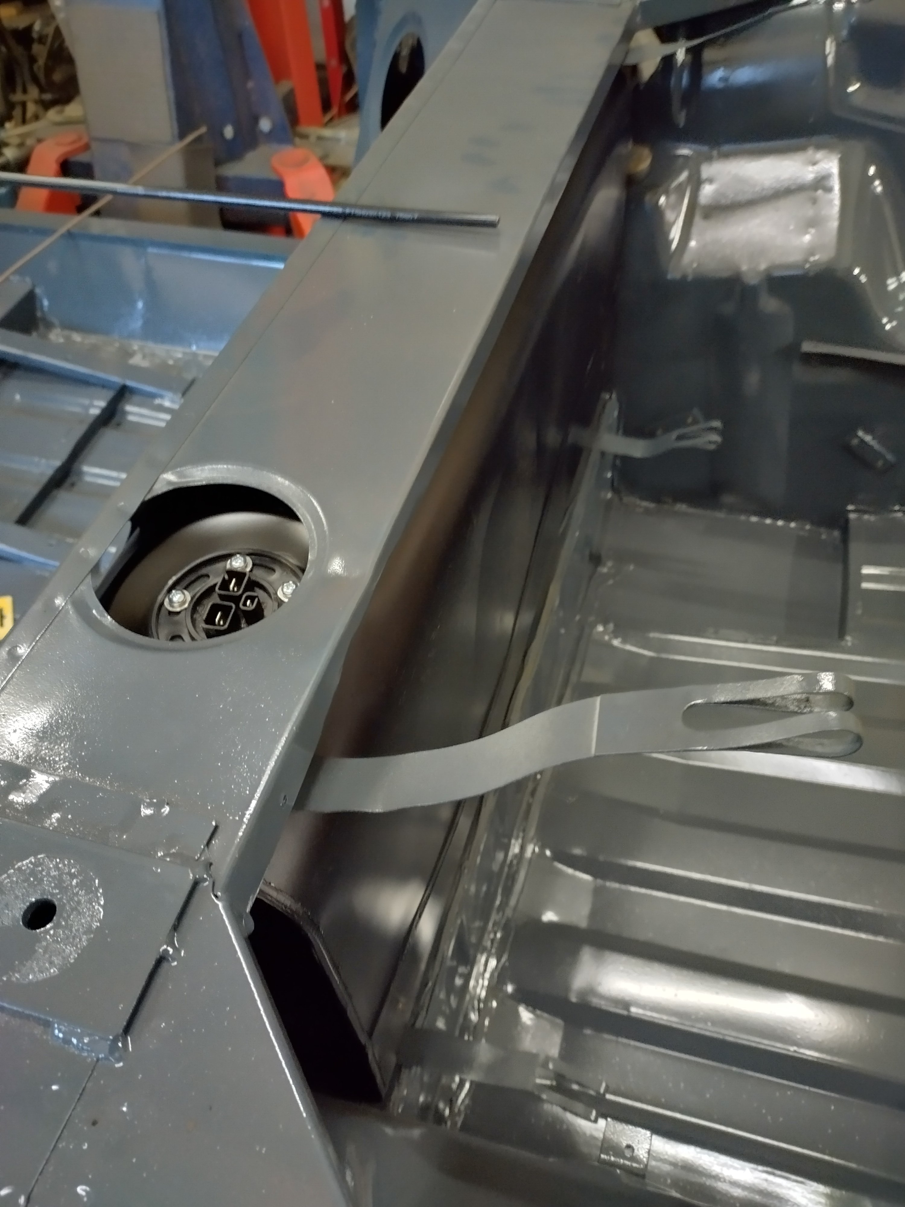

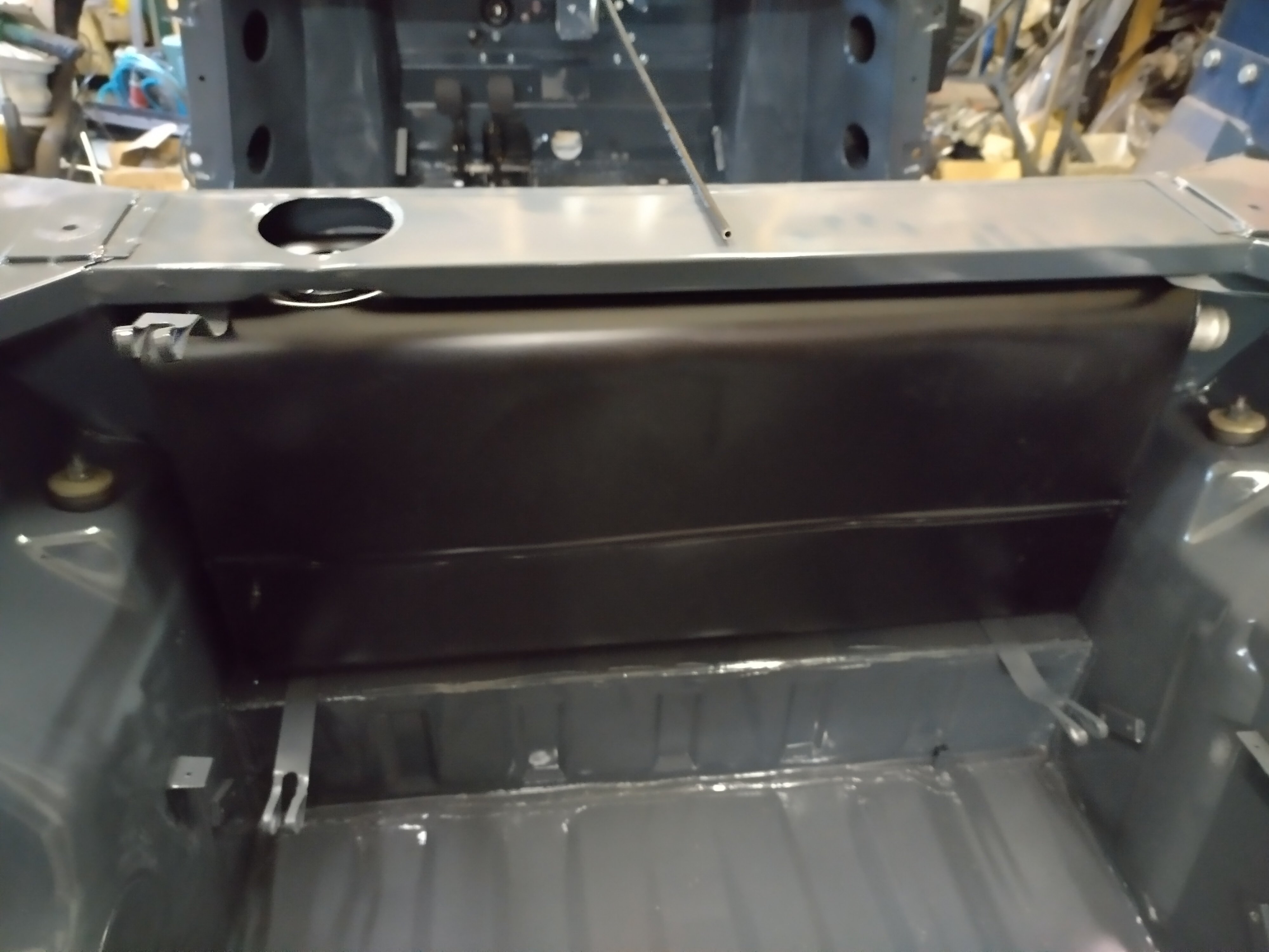

Als nächstes habe ich mir jetzt mal den aufgearbeiteten Tank hervor geholt. Tankgeber eingebaut. Streifen mit Dämm-Material aufgeklebt so wie es ab Werk auch der Fall war. Und dann das Ding mal provisorisch an seine Arbeitsstätte verbracht um noch ein paar Dinge drum herum zu prüfen. Ich hatte überlegt, die elektrische Benzinpumpe dort hinter dem "Käselochblech" unterhalb vom Tank zu platzieren. Wird aber doch alles recht eng dort, wenn ich die Pumpe noch mit Silentblöcken befestigen möchte. Da muß ich mal noch ein bißchen Tetris spielen. Evtl. kommt die Pumpe dann doch vorne in den Motorraum wie ich es beim 96 schon mehrfach verbaut habe. :hmmmm:

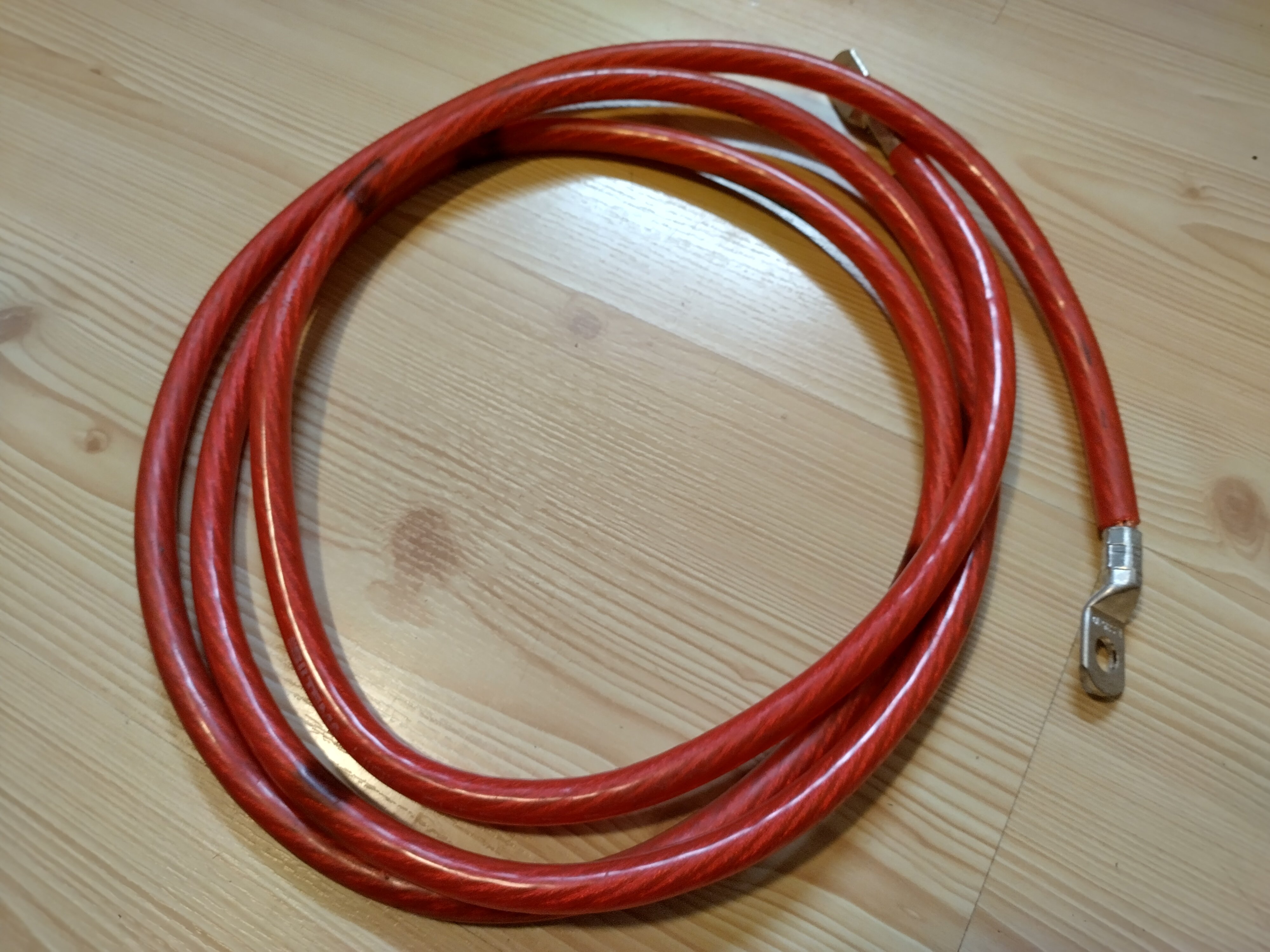

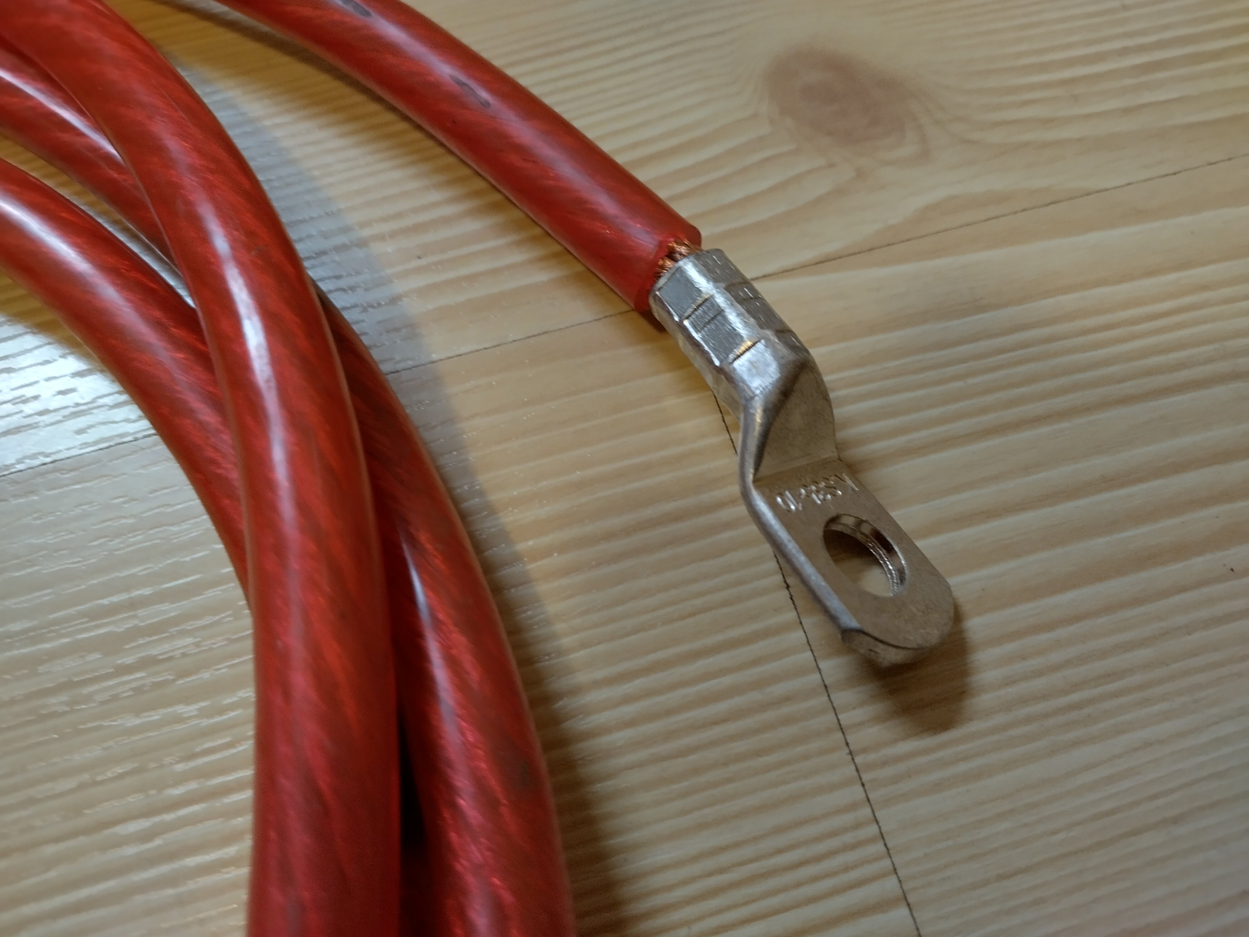

Außerdem noch das Batteriekabel abgelängt. Da will ich mir die Tage auf der Arbeit vom Elektriker die Ringösen drauf crimpen lassen. Und für den Batterie-Trennschalter habe ich ein passendes Loch gebohrt und schonmal zur Probe eingebaut. Passt.
Dienstag konnte ich mir das Batteriekabel crimpen lassen. Mit einer echt guten Profi-Zange. Da fange ich nicht an mit irgendwelchen billigen China-Zangen mit fragwürdigem Ergebnis herum zu pfuschen. 😄
IMG_20241219_210506_HDR.thumb.jpg.0e28f879b9ae3d7fcf1e5260f109ff89.jpgIMG_20241219_210509_HDR.thumb.jpg.1d452240de261ae7ad2b31e197083c20.jpg
Ja, das sieht auch wirklich gut aus. :top:
Ich frag mich aber immer, warum diese Stoßstellen zwischen Kabelschuh und Isolierung des Kabels offen bleiben. Das ist doch immer eine Eintrittsttelle für Feuchtigkeit, im schlimmeren Fall in Verbindung mit Salz, und damit Ausgangspunkt für Gammel.
Wirst du die Stelle noch mit einem Schrumpfschlauch "versiegeln"? Ich täte es.
Naja, anders kann man das nicht crimpen.
Ja, da kommt noch Schrumpfschlauch drüber bevor das Kabel final eingebaut wird. Ist ab Werk ja normalerweise auch immer so, eben aus den genannten Gründen.

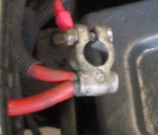

Hm, ab Werk wirklich? Ich hab da so etliche Stellen, die offen sind, und die sicher noch nicht erneuert worden sind...
Beispiel, von dem ich gerade ein Foto parat habe, aus dem 900II:
(Gut, die Stelle an dieser Art Batteriepolklemme lässt sich so sicher schlecht isolieren, aber besser muss das doch allemal gehen.)
Für ein normales Autoleben reicht das. Und wie du sagst, an der Stelle schwierig besser umzusetzen.
Ich meinte dein konkretes Beispiel vom 902 (und 931). :smile:
Ich denke mein Sonett wird kein Salz mehr erleben müssen. Habe ich jedenfalls nicht vor, den nochmal zu pökeln.
Ja, schon klar, hatte ich auch so verstanden. Und diese Stelle am 900II ist bis heute noch so und macht keine Probleme. Sieht nur kac.. aus. :redface: Ich hatte aber noch keinen Anlass, da mal ranzugehen.
Ich sage mal so: Wenn alles so lange halten und so wenig Probleme machen würde wie die Verkrimpungen an den Akkuklemmen, gäbe es an den Kisten auch nach über 30 Jahren (mußte da auch bei meinen 900ern noch nie ran) nicht wirklich etwas zu schrauben.
Aber ein hübsches neues Kabel, wie jetzt hier beim Erik, ist natürlich trotzudem immer eine feine Sache.

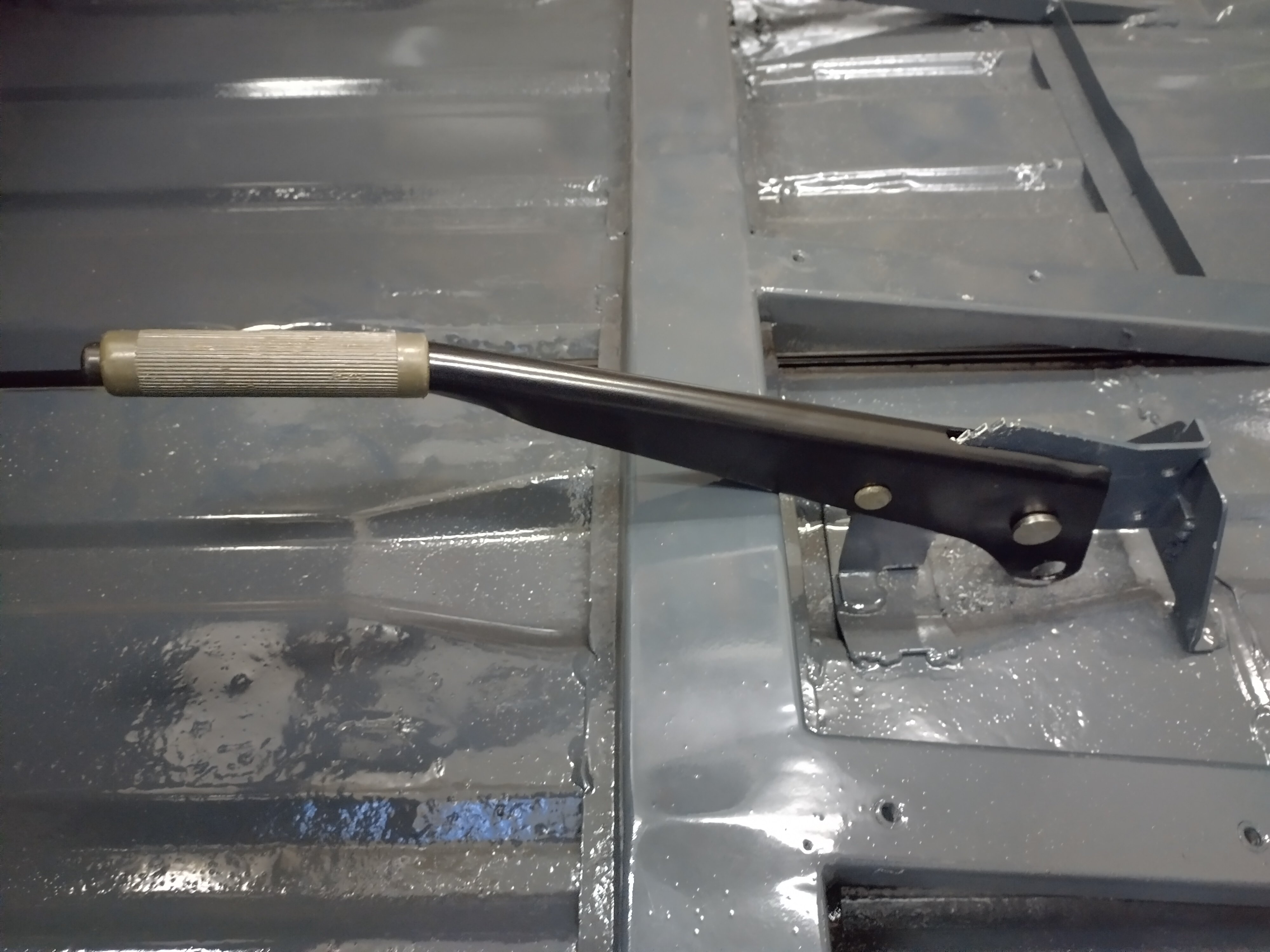

Heute habe ich den Handbremshebel zusammen gebaut und dann nach etwas Justierung eingebaut. Der Steckbolzen für die Drehachse ist neu, aus Edelstahl. Da der Bolzen zu lang war habe ich in gekürzt und mit einer neuen Bohrung für den Sicherungssplint versehen. Funktioniert jetzt wieder - ohne daß der Hebel wackelt und die Rastung funktioniert auch wieder. :smile:

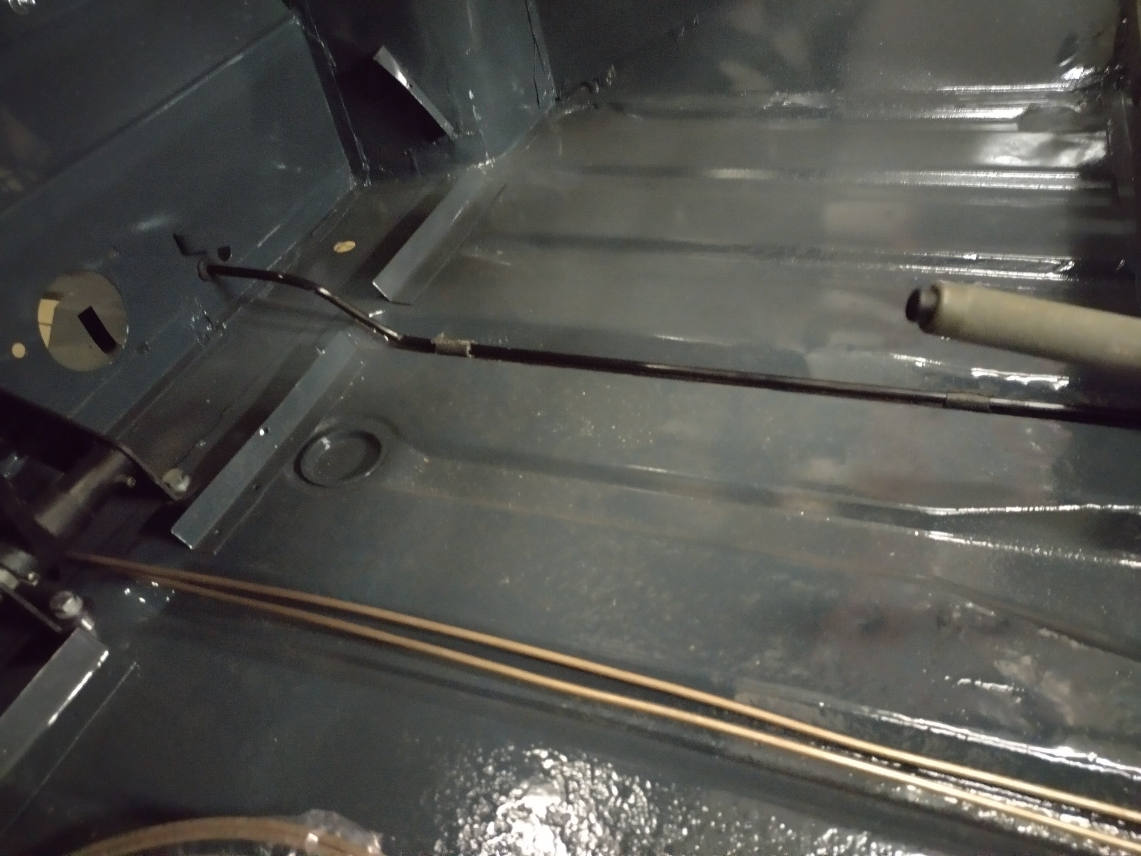

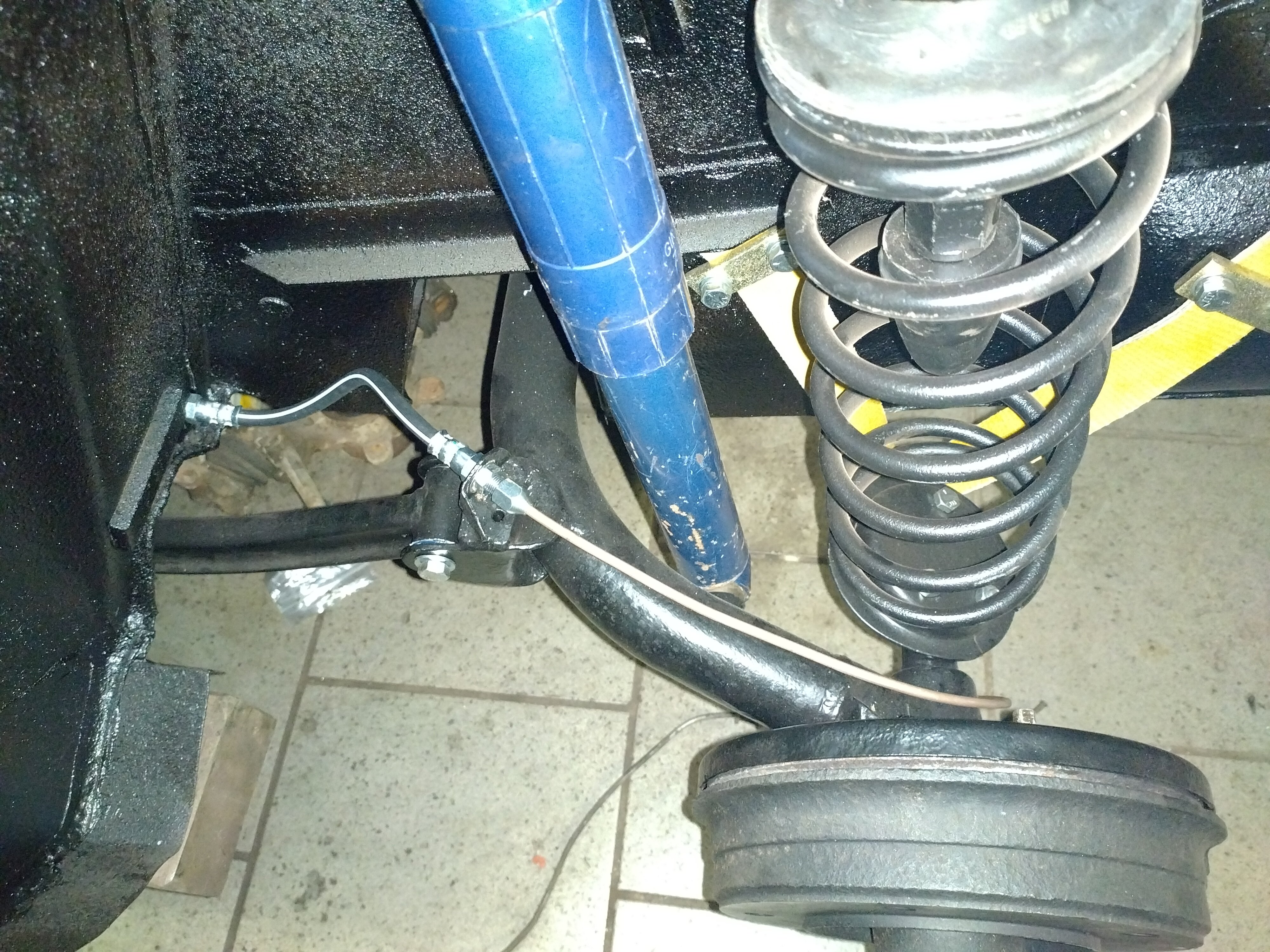

Benzinleitung und Bremsleitungen habe ich gestern und heute gebogen, gebördelt usw. - es fehlen nur noch 2 kurze Stücke zu den beiden Hinterrädern im Innenraum.

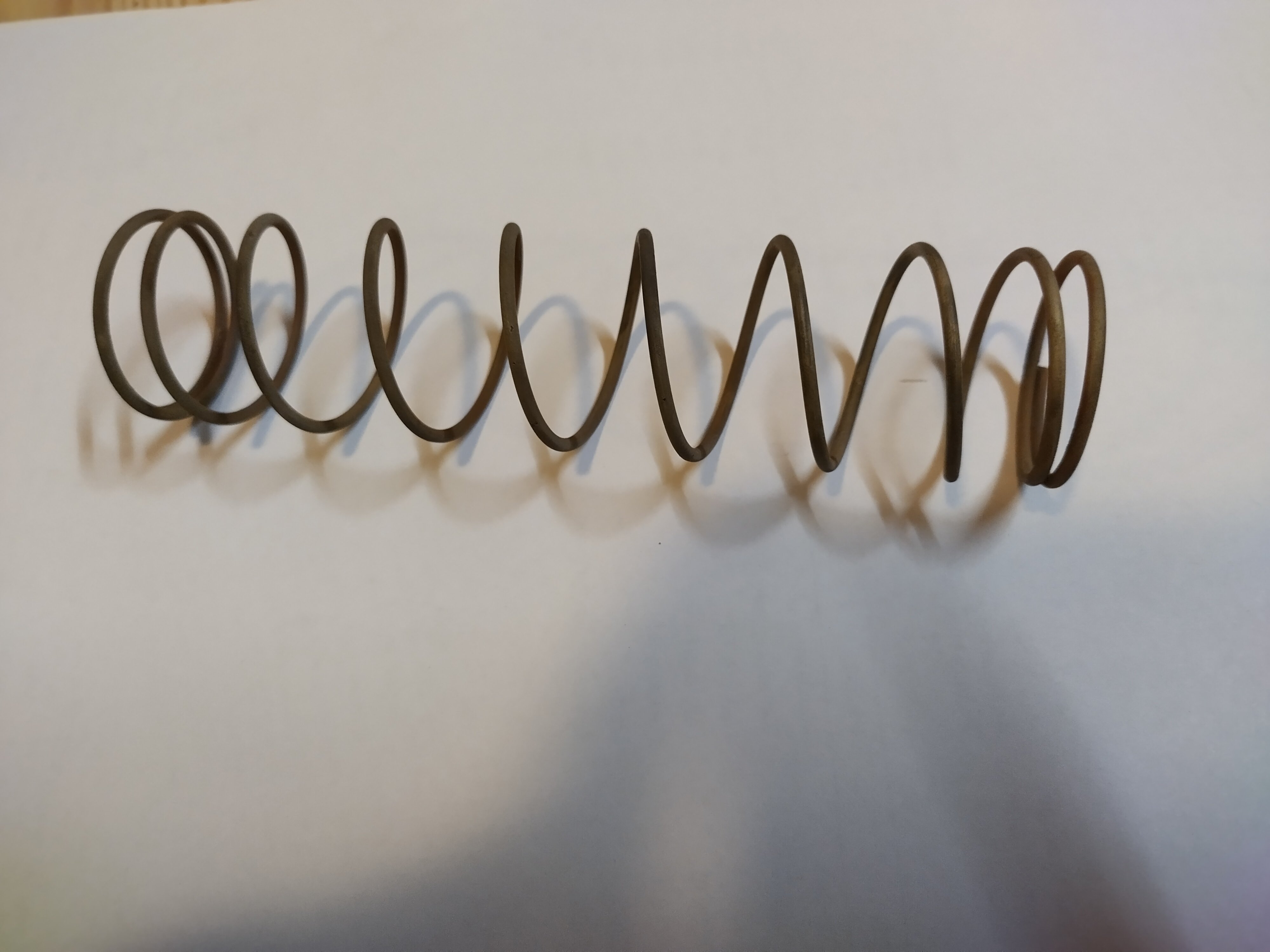

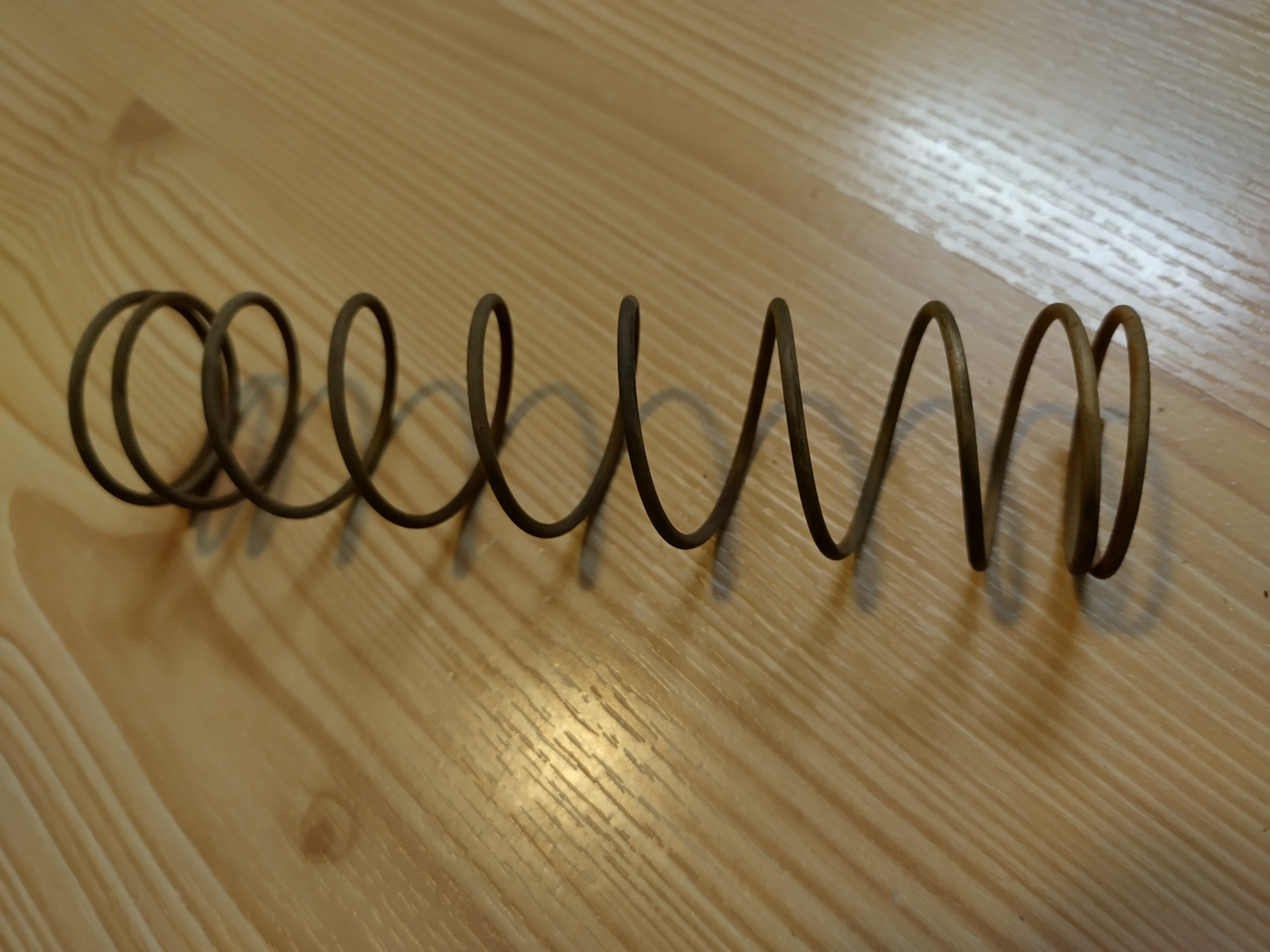

Last but not least habe ich jetzt mal probiert selbst Teile zu verzinken. Als "Opfer" für den ersten Versuch habe ich die rostige Feder vom Schaltgestänge genommen. Zunächst in Essigsäure entrostet. Dann mit Zinkelekrolyt, Zinkplatten und Labornetzteil in einer kleinen Wanne verzinkt. Ist nicht ganz trivial, aber ich denke für den ersten Versuch ist das schon ganz gut. Anschließend noch mit einer Chromatierungsflüssigkeit gelbchromatiert.
Ich denke, das ich das nur ab und zu mal machen werde wenn ich nicht auf die Arbeit der Profi-Galvanik-Firma warten kann oder will. Und eher für Teile, die im Innenraum verbaut werden. Das was die Profis machen ist auf jeden Fall hochwertiger und langlebiger. Aber ich wollte es mal ausprobieren.
Hier die Feder nach dem Bad in Essigsäure und dann fertig verzinkt und chromatiert. Leider geben die Fotos den Unterschied nicht richtig wieder. :redface:

Mittlerweile habe ich auch die Handbremsseile wieder gefunden und eingebaut. Die restlichen Bremsleitungen sind auch angefertigt und alles eingebaut und fest gezogen. Benzinleitung mit Schlauch am Tank angeschlossen. Und die Lenksäule mit Schaltgestänge ist drin. :biggrin:
