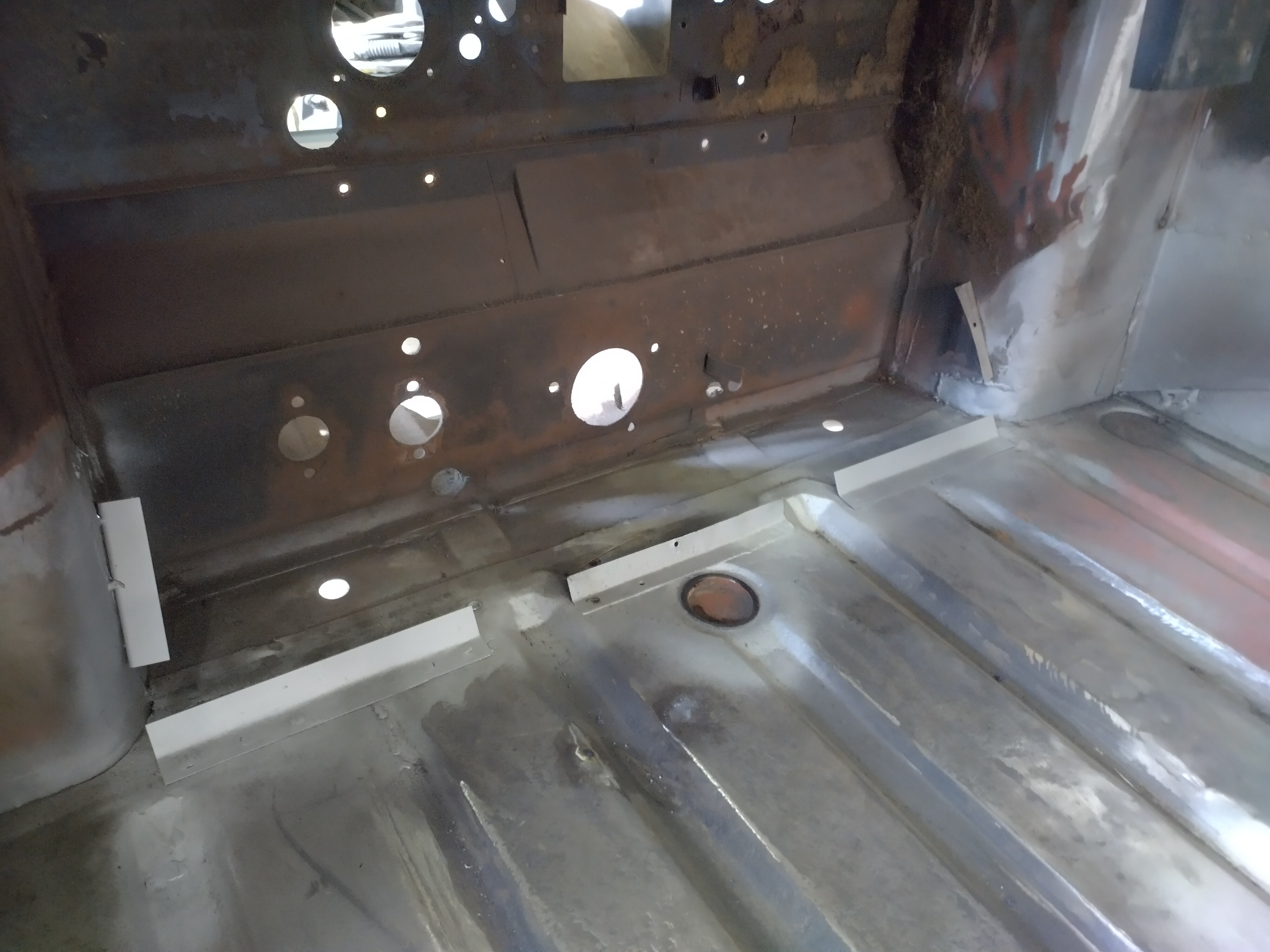

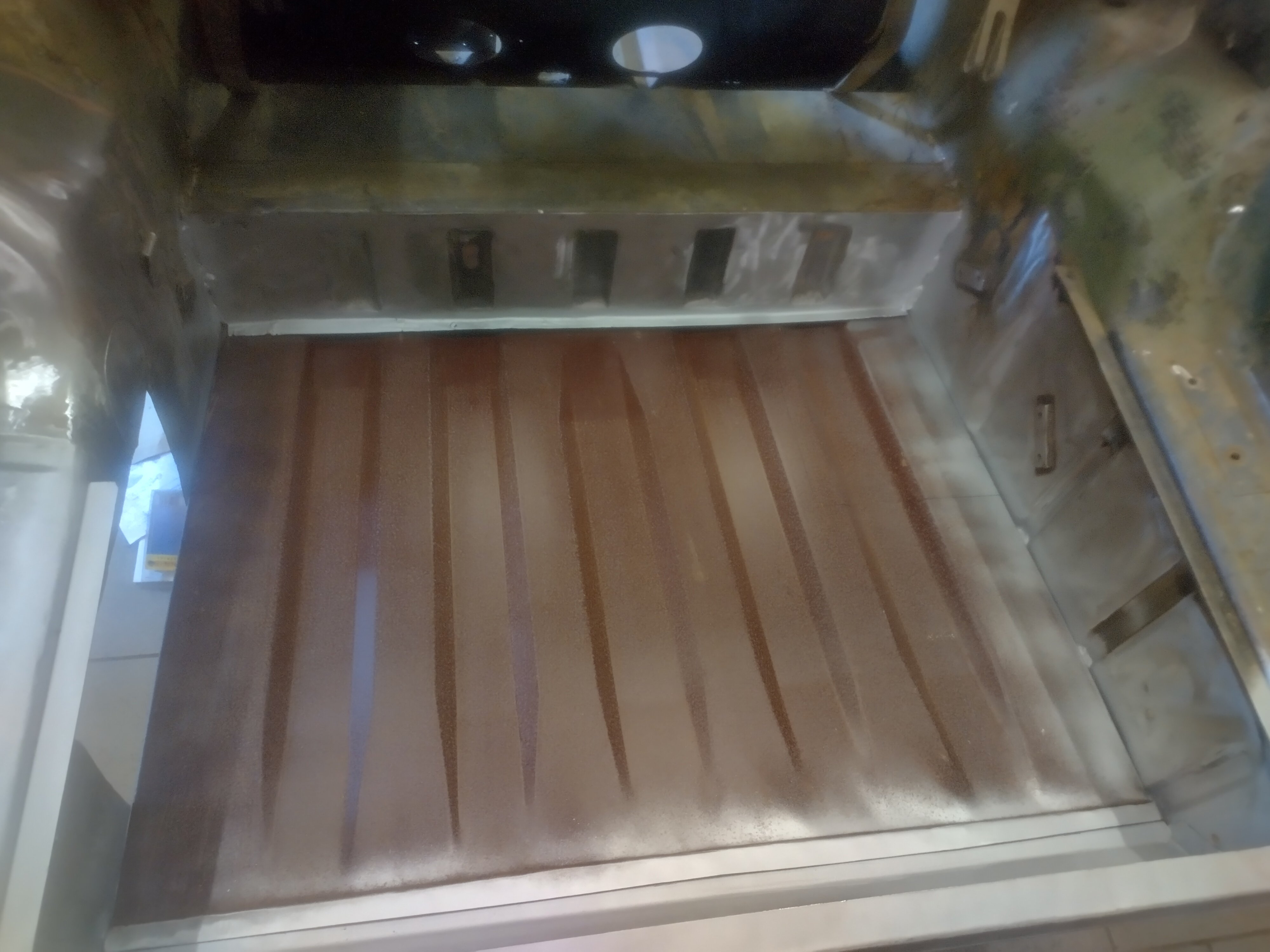

Da habe ich heute erstmal die diversen Falten vom Blechpräge-Vorgang beseitigt. Dann den Boden zur Probe eingesetzt und angezeichnet, wo er vorne gekürzt werden muß. Das habe ich dann mit etwa 2-3cm Überstand abgeflext. Die Kante kann ich dann später, wenn alles exakt eingepasst ist, noch auf das Endmaß kürzen - genug Futter ist da.
Außerdem schonmal den Ausschnitt für das Batteriefach angezeichnet. Und schonmal geschaut, wie ich dann an der Vordekante die noch offen stehenden Sicken im Bodenblech begradige, damit das Blech da vollständig an der Anschweißkante zur Kofferraumvorderwand angelegt werden kann. Ich will das schöner machen als es damals in Arlöv gemacht wurde (Fäustel und halbherzig platt geklopft, Dichtpampe regelte den Rest).

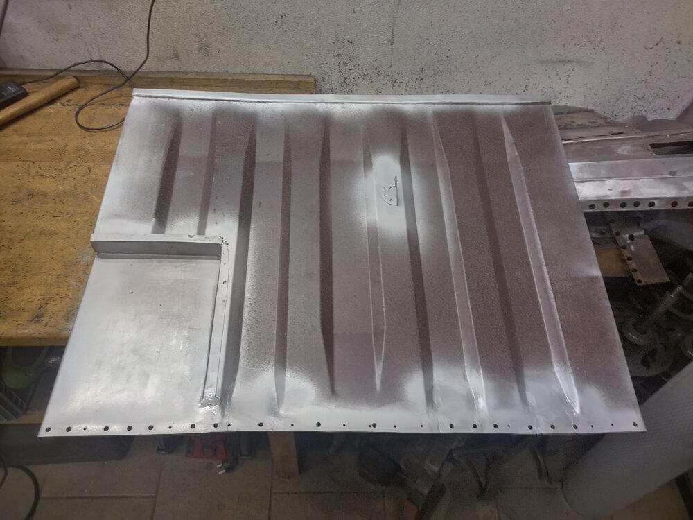

In den letzten Tagen habe ich mich zunächst um den Kofferraum gekümmert. Den Boden hatte ich zuletzt schon gezeigt. Diesen habe ich jetzt weiter eingepasst, das Batteriefach eingesetzt und verschweißt sowie den Haken für die Befestigung des Reserverades angeschweißt. Da wo es ging alles mit der Schweißpunktzange. Und zu guter letzt dann noch die Vorderkante auf das Sollmaß gekürzt und die Sicken dort "planiert", damit das Blech da durchgängig geschloßen anliegt beim finalen einschweißen.
IMG_20240803_225308_HDR.thumb.jpg.f8706ca62bbf9a381bdc501e6d6d00aa.jpgIMG_20240803_225316_HDR.thumb.jpg.9c023e7ceb231b26b83717a8273c4706.jpgIMG_20240803_225319_HDR.thumb.jpg.cb1d37cd31db52c09e000ebb5b958c22.jpg
Bearbeitet von erik

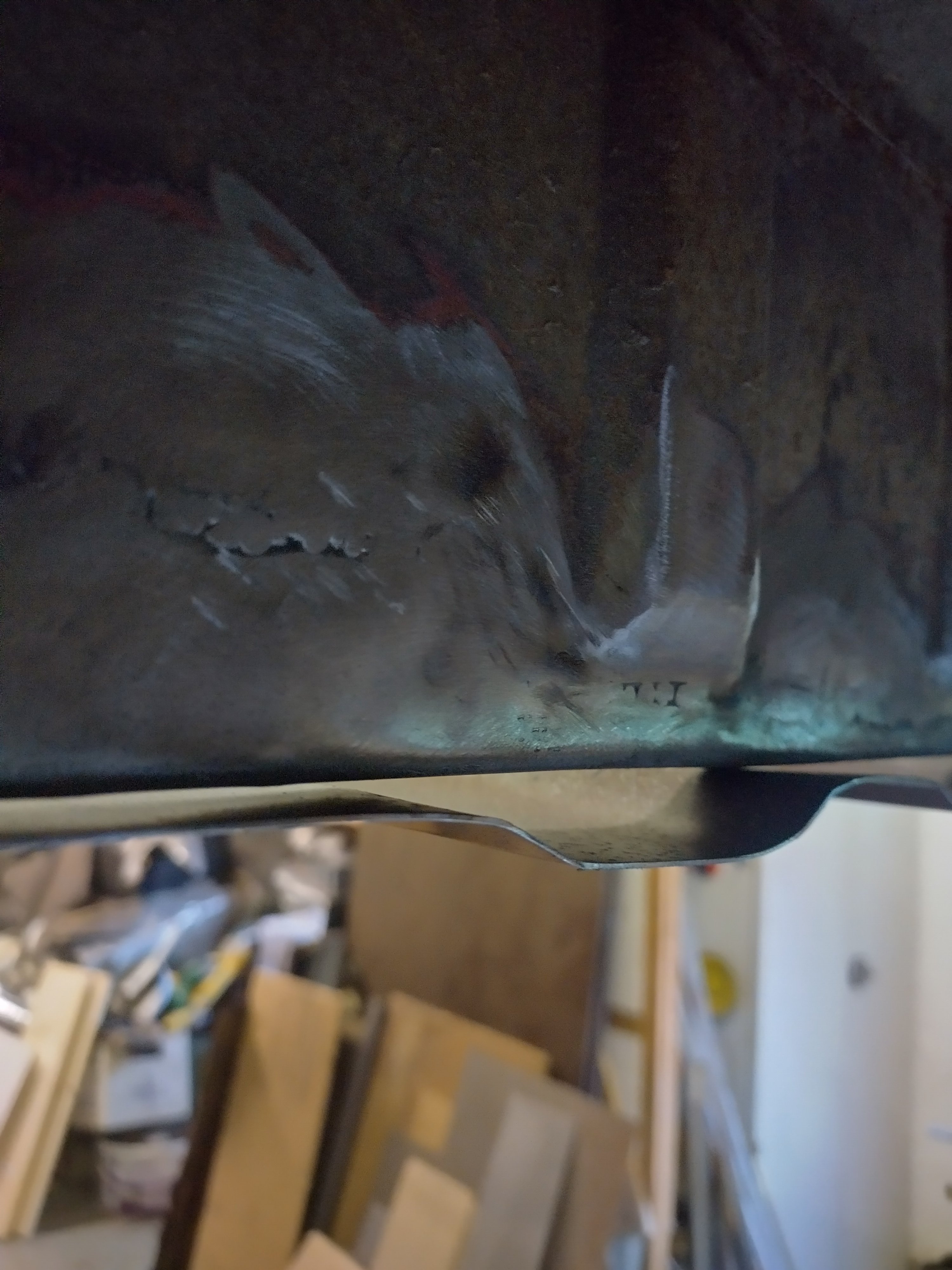

Bevor ich den Kofferraumboden einschweißen kann mußte ich aber zuerst noch das Blech mit der Ausbuchtung im hinteren, linken Radkasten fertig einpassen und einschweißen. Das konnte ich solange der Boden noch nicht drin ist, auch wieder mit der Schweißpunktzange machen.

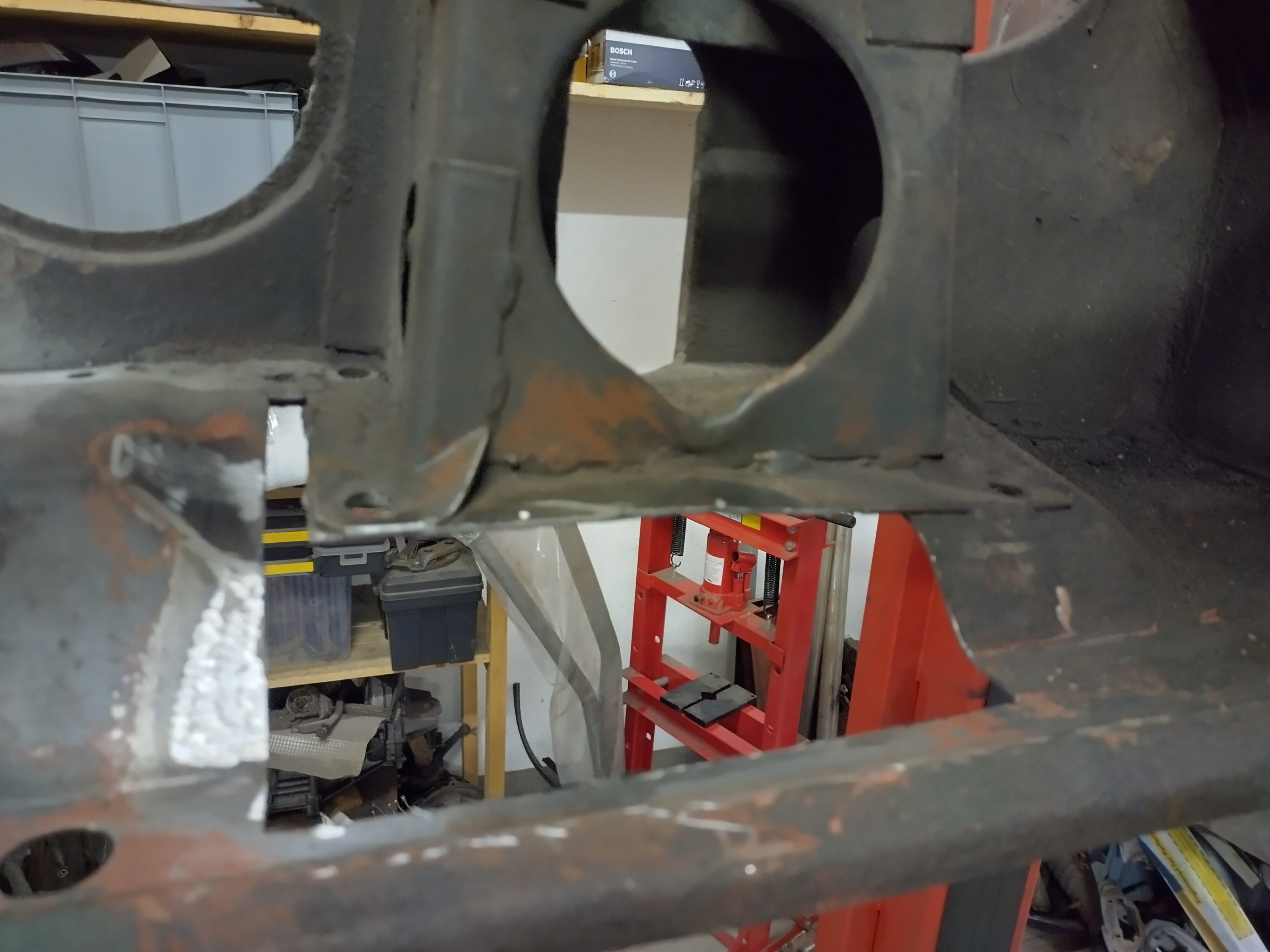

Und damit es nicht langweilig (oder gar fertig?) wird habe ich noch 2 weitere Baustellen entdeckt, die ich vorher nicht auf dem Schirm hatte.

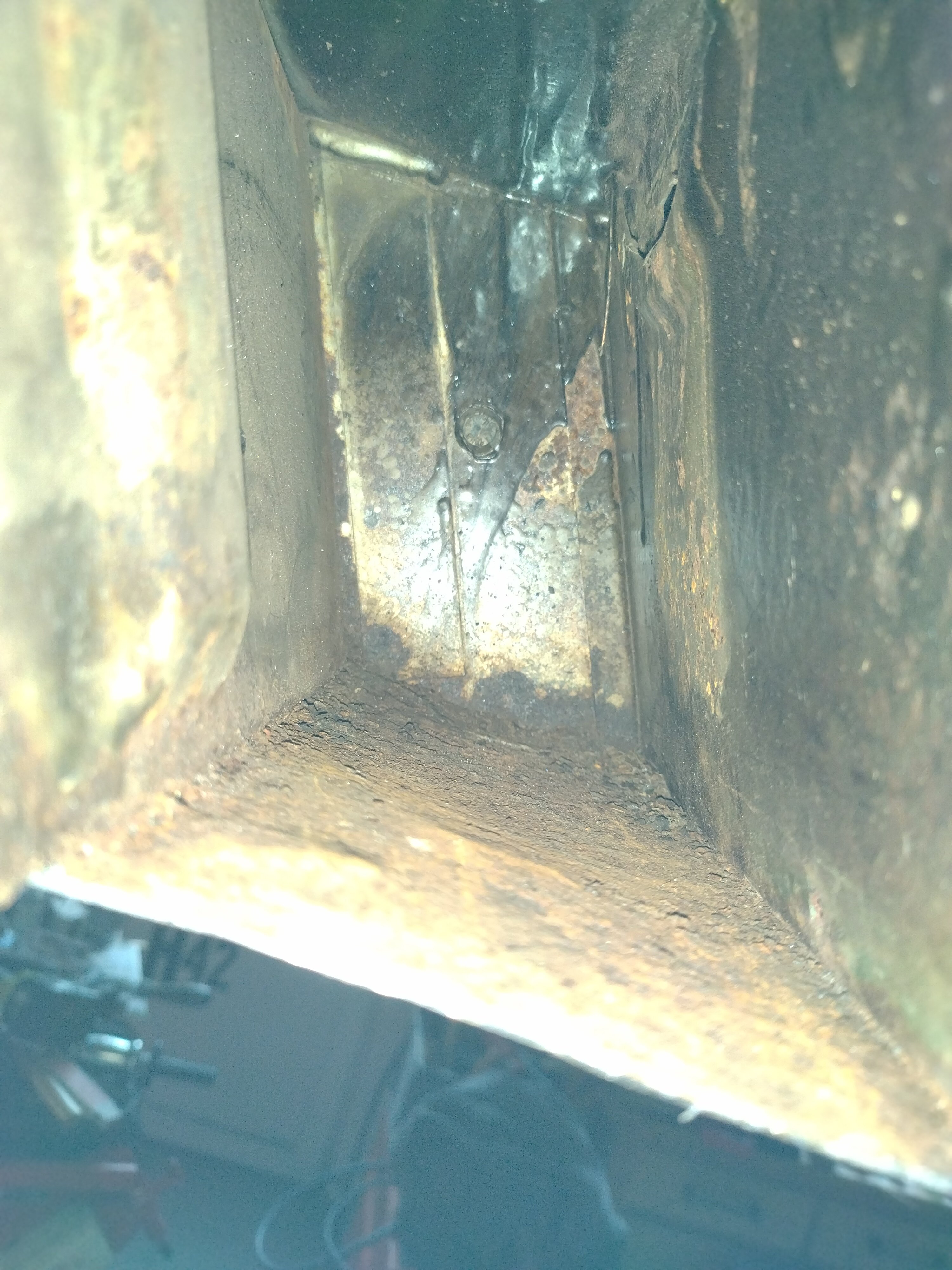

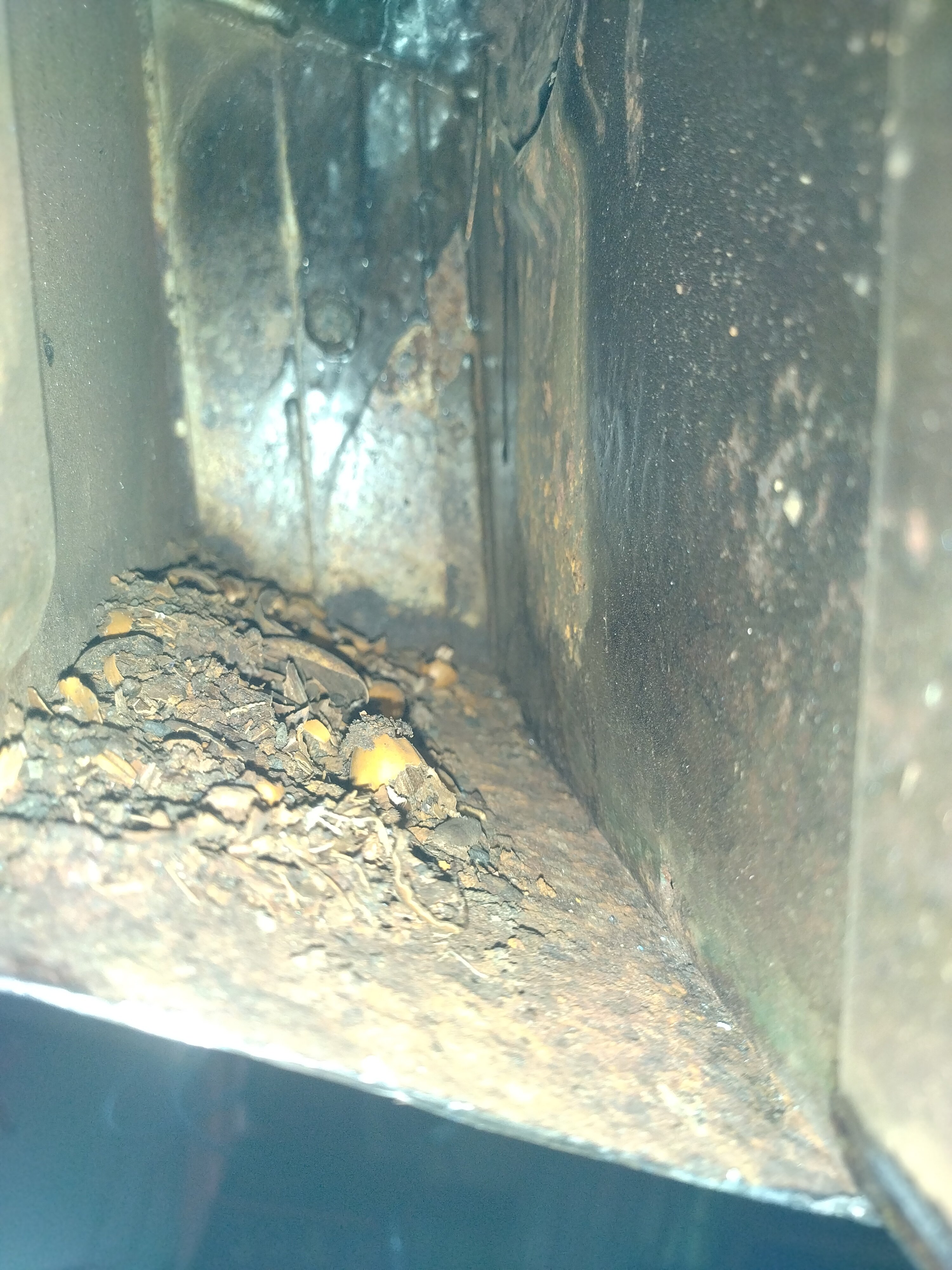

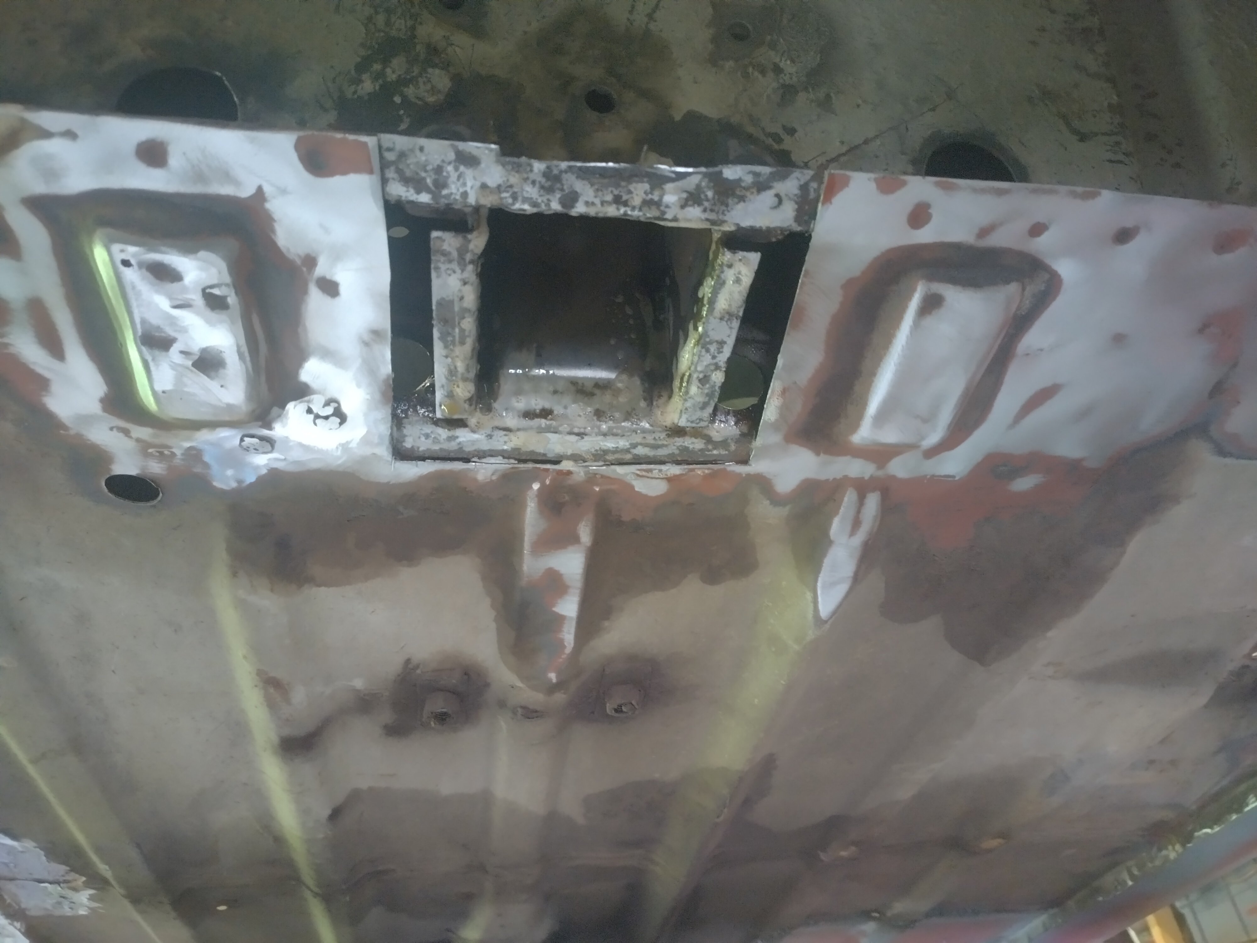

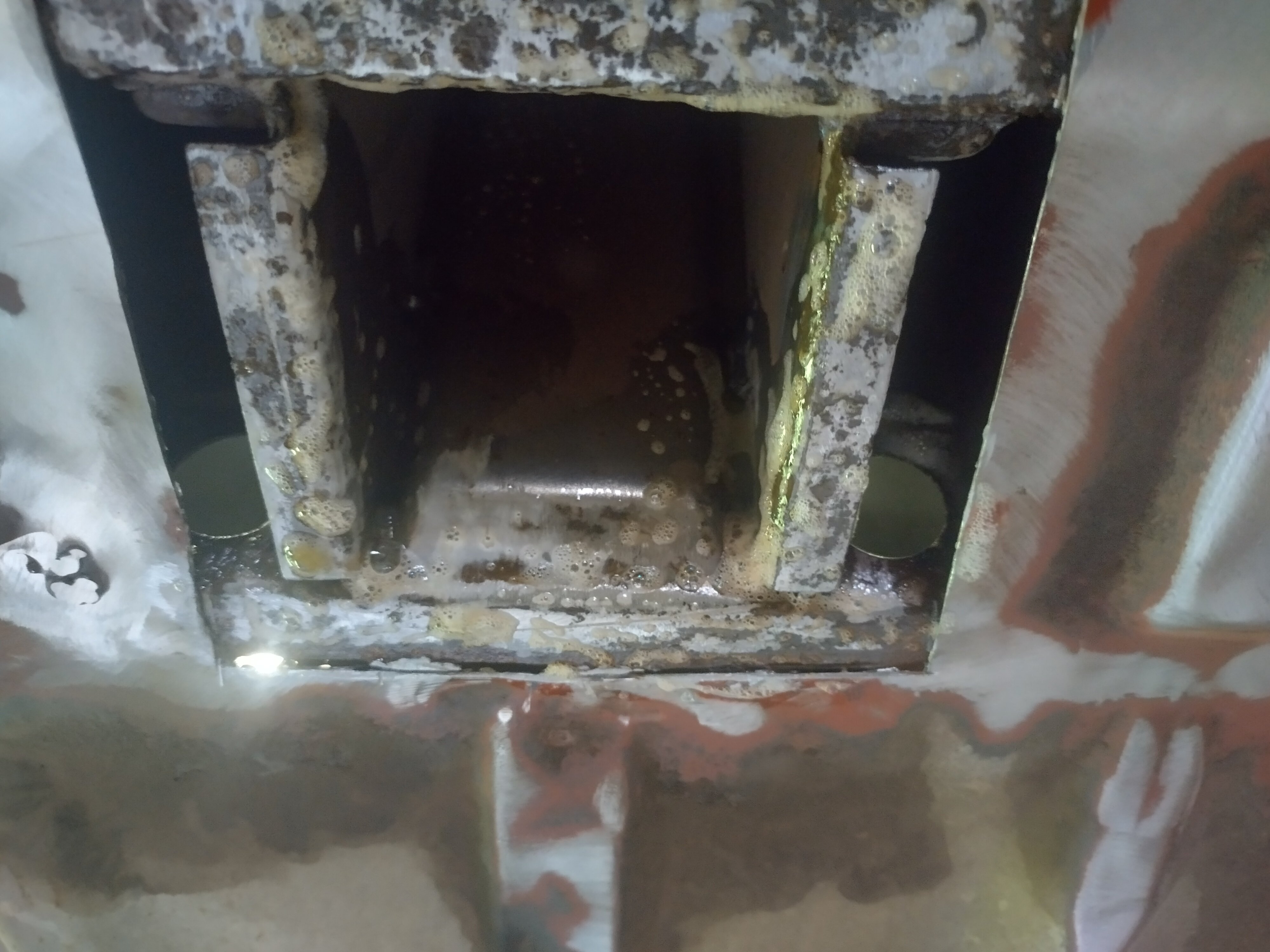

Da ist zunächst der Kasten / Hohlraum vor dem Hinterachstunnel. Irgendwie war mir entfallen, daß das praktisch ein Hohlraum ist (wie beim 96). Unten sind 3 kleine "Hubbel" im Blech - das ist ein Ansatzpunkt für den Wagenheber wenn man den Wagen hinten mittig mal anheben muß / möchte. Davon waren 2 Hubbel ziemlich eingedrückt. Also habe ich Unterlagscheiben angepunktet und habe das mit dem Zughammer ausgebeult. Bei dem mittleren war dann aber ein Loch im Blech. Hm. Ich habe dann erst eine Briefmarke ausgeschnitten um dann ein neues Stück einzuschweißen. Die heraus getrennte Briefmarke war aber auf der Innenseite völlig verrostet und dünn. Der Rest konnte dann auch nicht viel besser sein. Also mal etwas mehr raus geschnitten vom Bodenblech und rein geschaut.
IMG_20240803_133643_HDR.thumb.jpg.72789565118c2d1cba620a04bb29b449.jpgIMG_20240803_133652.thumb.jpg.7df2a06c40e3e2c2eeab83baabca6798.jpgIMG_20240803_133655.thumb.jpg.d23b7cad80dd5010ce11b8d21ed674bb.jpgIMG_20240803_133700_HDR.thumb.jpg.9b6973faa4f350583568849f21f2628d.jpg
Und damit es nicht langweilig ... wird
Immer wieder sonntags - hab schon auf den Bericht vom wochenendlichen Arbeitseinsatz gewartet... :rolleyes:
Diesmal Höhlenforschung :biggrin:
Da hat mal irgendwann jemand drin "gewohnt", wie man an der Ansammlung von Eicheln und Nussschalen erkennen kann.
IMG_20240804_112824.thumb.jpg.683d5777ef024b72307559a646ac5cbe.jpgIMG_20240804_113159_HDR.thumb.jpg.4dab9679c2ef2841ead3cbfb9c777b8c.jpgIMG_20240804_113517.thumb.jpg.fb7ea4c3fb2a2c5bb8668983db3864a1.jpg

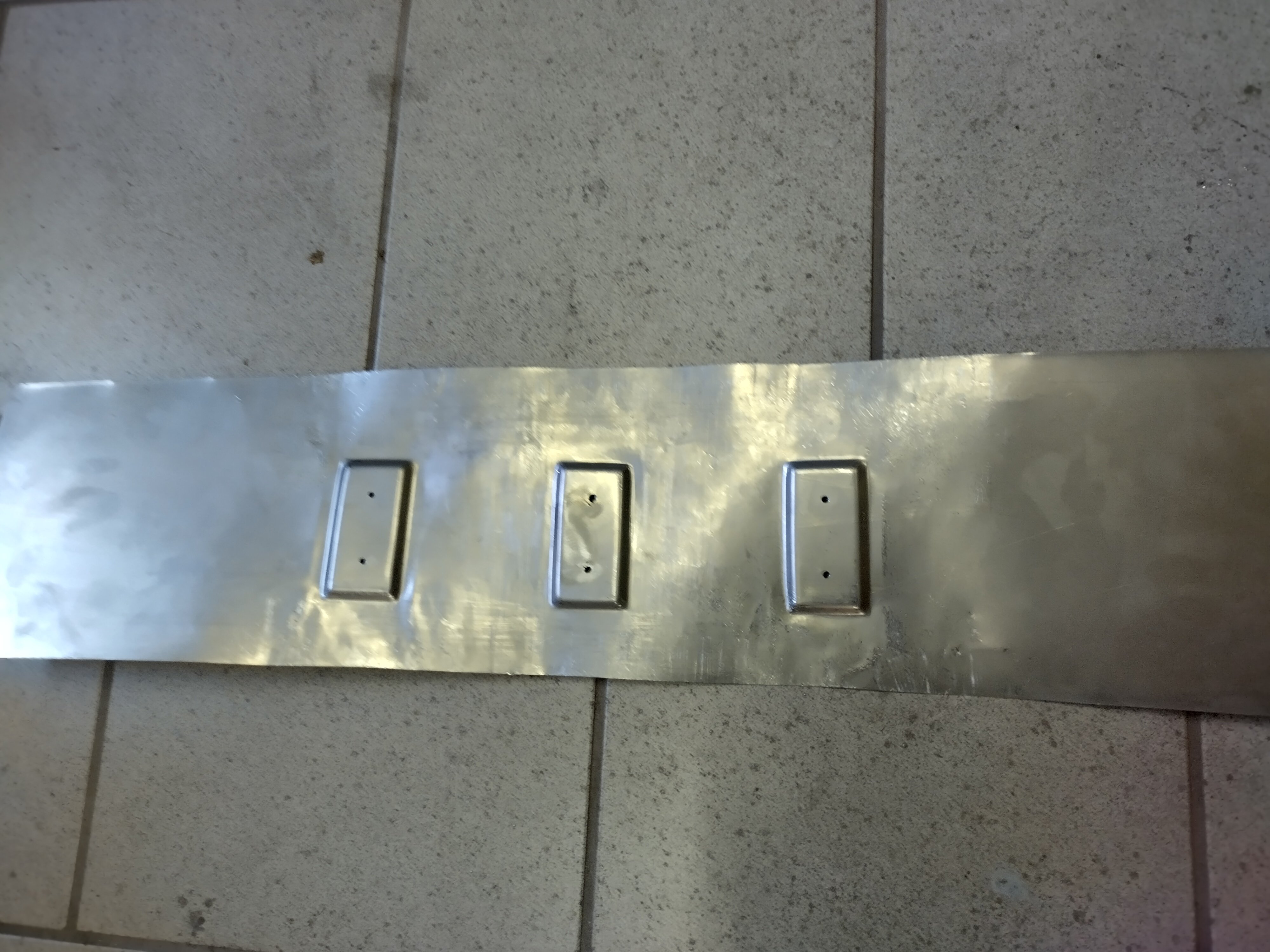

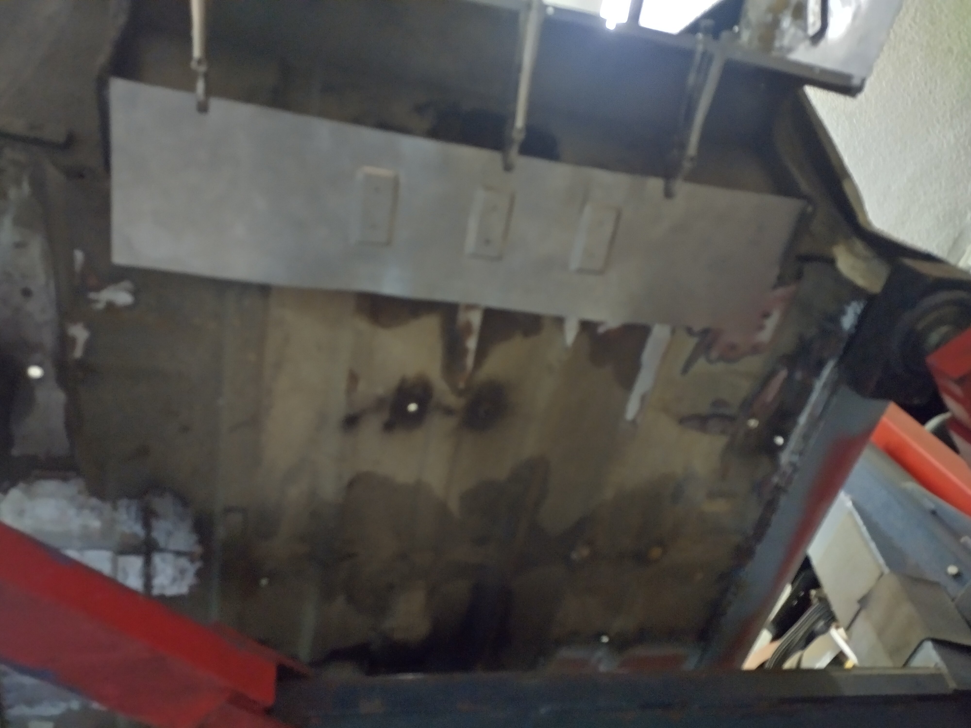

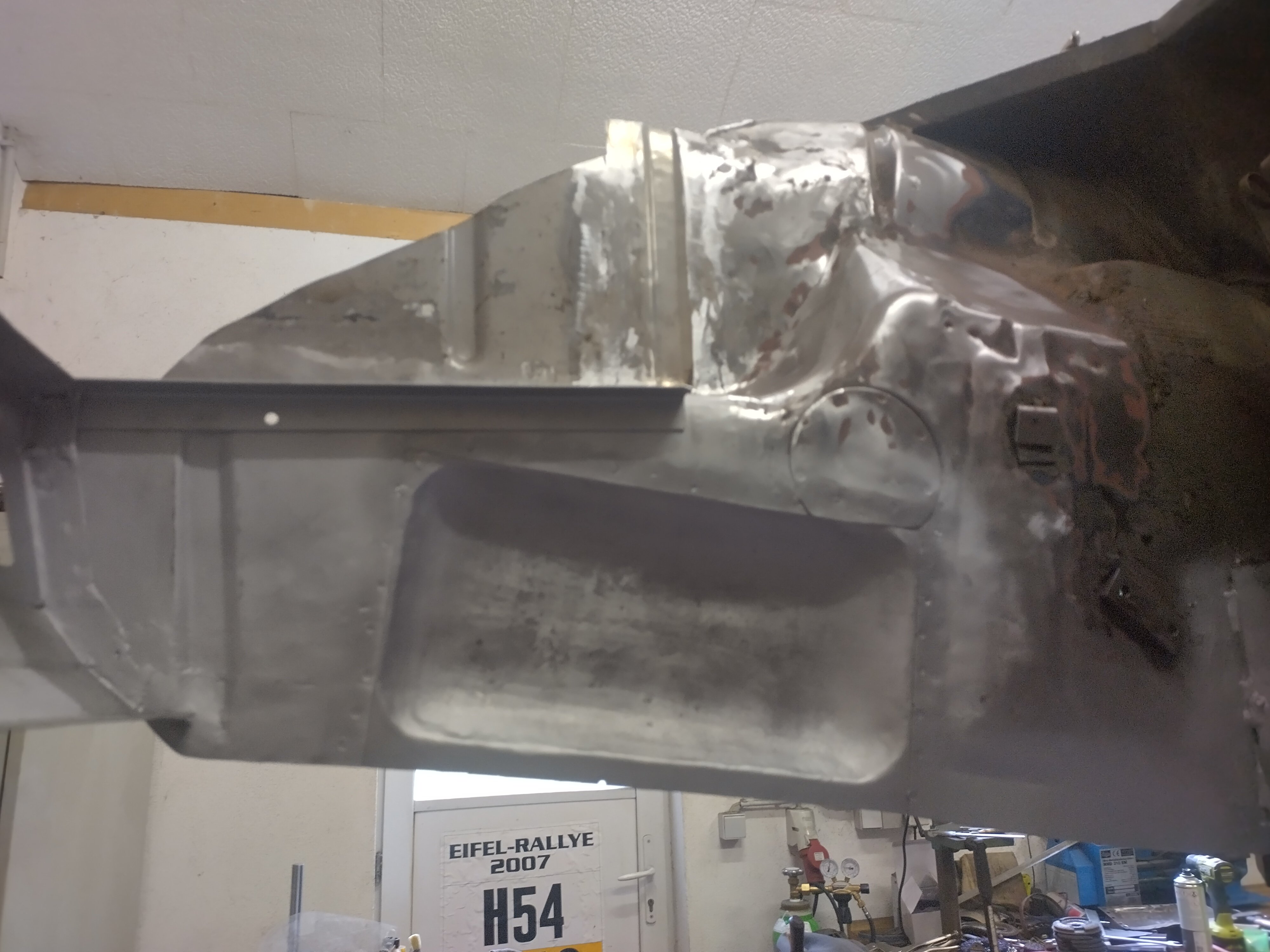

Daher dann den Boden von dem Hohlraum komplett heraus getrennt damit ich da frisches Blech einsetzten kann. Sonst sah es da drin gut aus an den senkrechten Wänden und der Decke. Ein bißchen Flugrost hier und da - aber ein Großteil war mit einem Hohlraumwachs bedeckt. Ob das ab Werk da rein kam oder ob mal jemand (halbherzig) was rein gesprüht hat, weiß ich nicht.

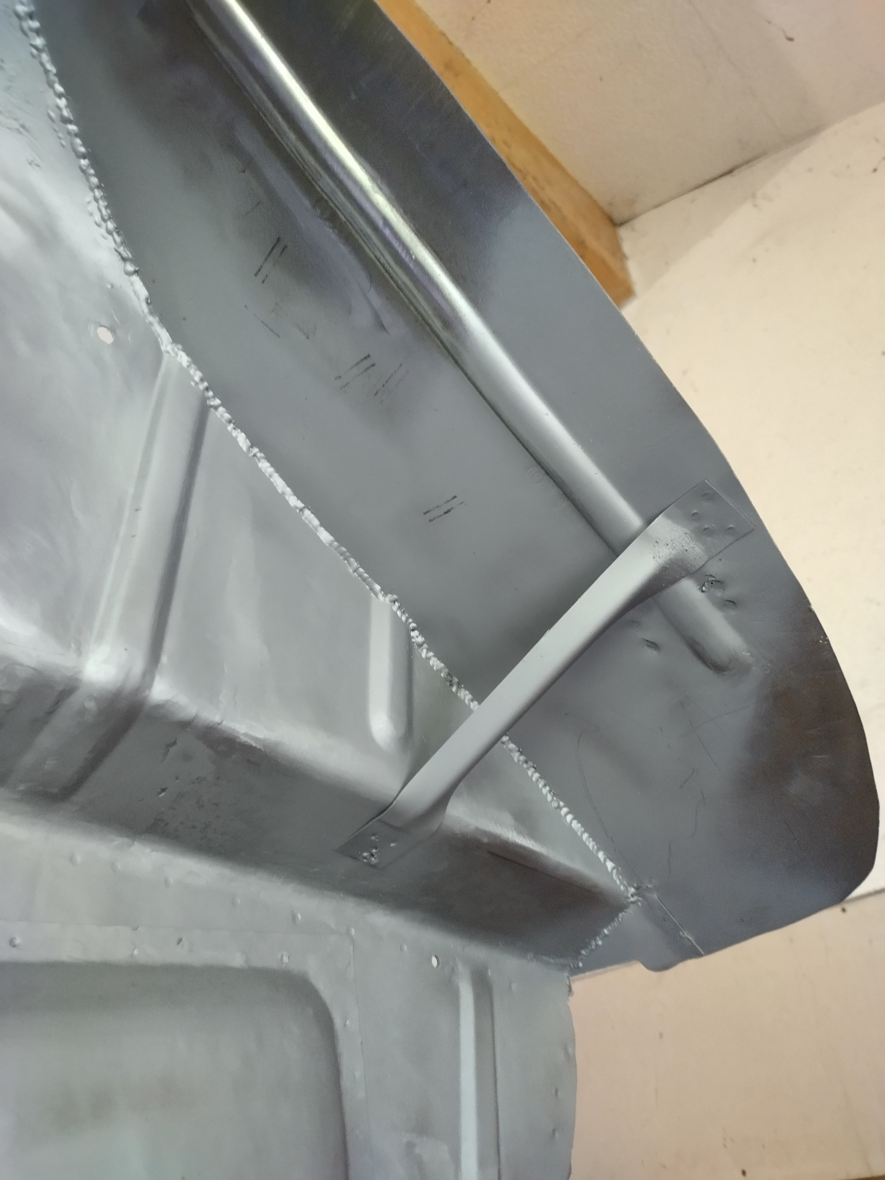

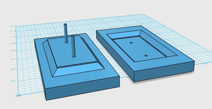

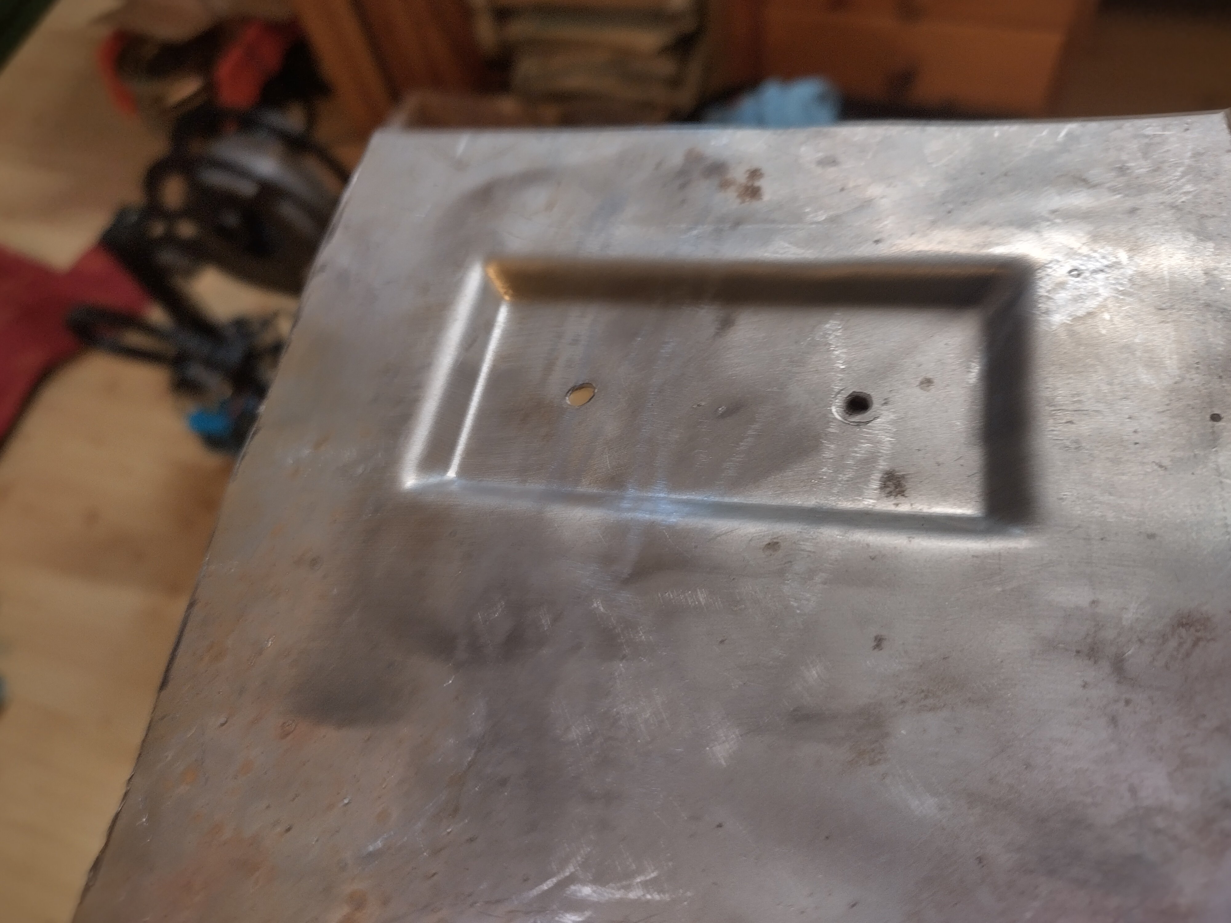

Das Bodenblech ist im Grunde einfach nur ein glattes Blech, abgesehen von den 3 Hubbeln. Die sollten da auch wieder rein.
Also schnell was im CAD gepfuscht, den 3D-Drucker mit PLA+ (100% Infill) ca. 20 Stunden drucken lassen und ausprobiert.
Wagenheberauflage_Achstunnel.JPG.fd0621bb0b0ee39d022695f2ca142519.JPGIMG_20240804_185732_HDR.thumb.jpg.6c086f74ae654e315dd84fca99e28970.jpgIMG_20240804_185735_HDR.thumb.jpg.d2cb353b266ad22c547d7a09e258e0be.jpg
Passt. Also dann ein Blech für den Boden des Hohlraums mit etwas Übermaß aus dem Blechregal gefischt und 3 Hubbel rein gedrückt. Muß jetzt wegen dem Verzug und Verwerfungen noch geglättet werden, aber das ist dann "nur eine Fleißarbeit". Mal zur Probe an den zukünftigen Wohnort geklemmt.
IMG_20240804_201532_HDR.thumb.jpg.011e8e712966f35df85d976d23d1aae8.jpgIMG_20240804_202439_HDR.thumb.jpg.0eb06e9b1ac11fc73d882088068a6a12.jpg

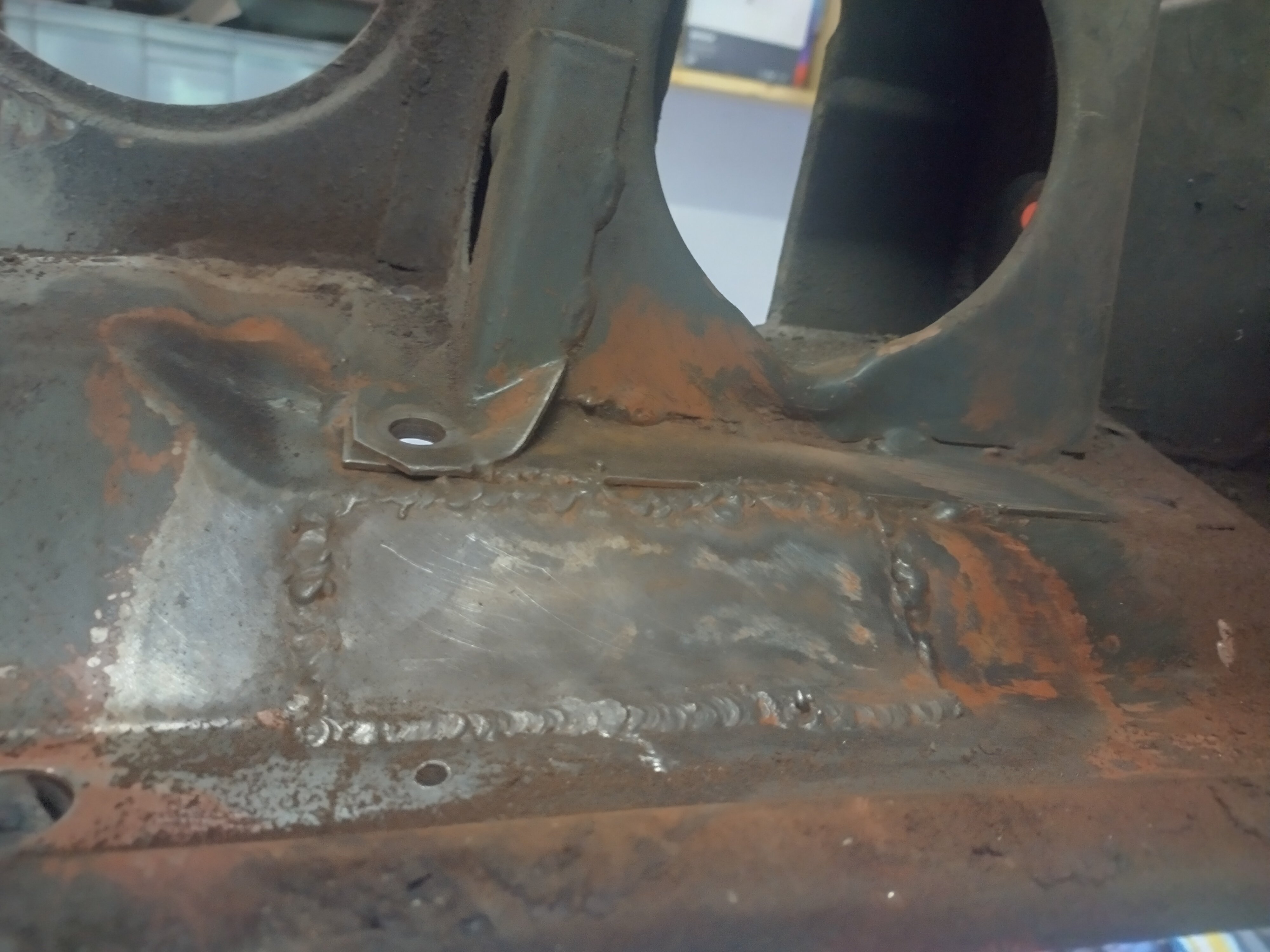

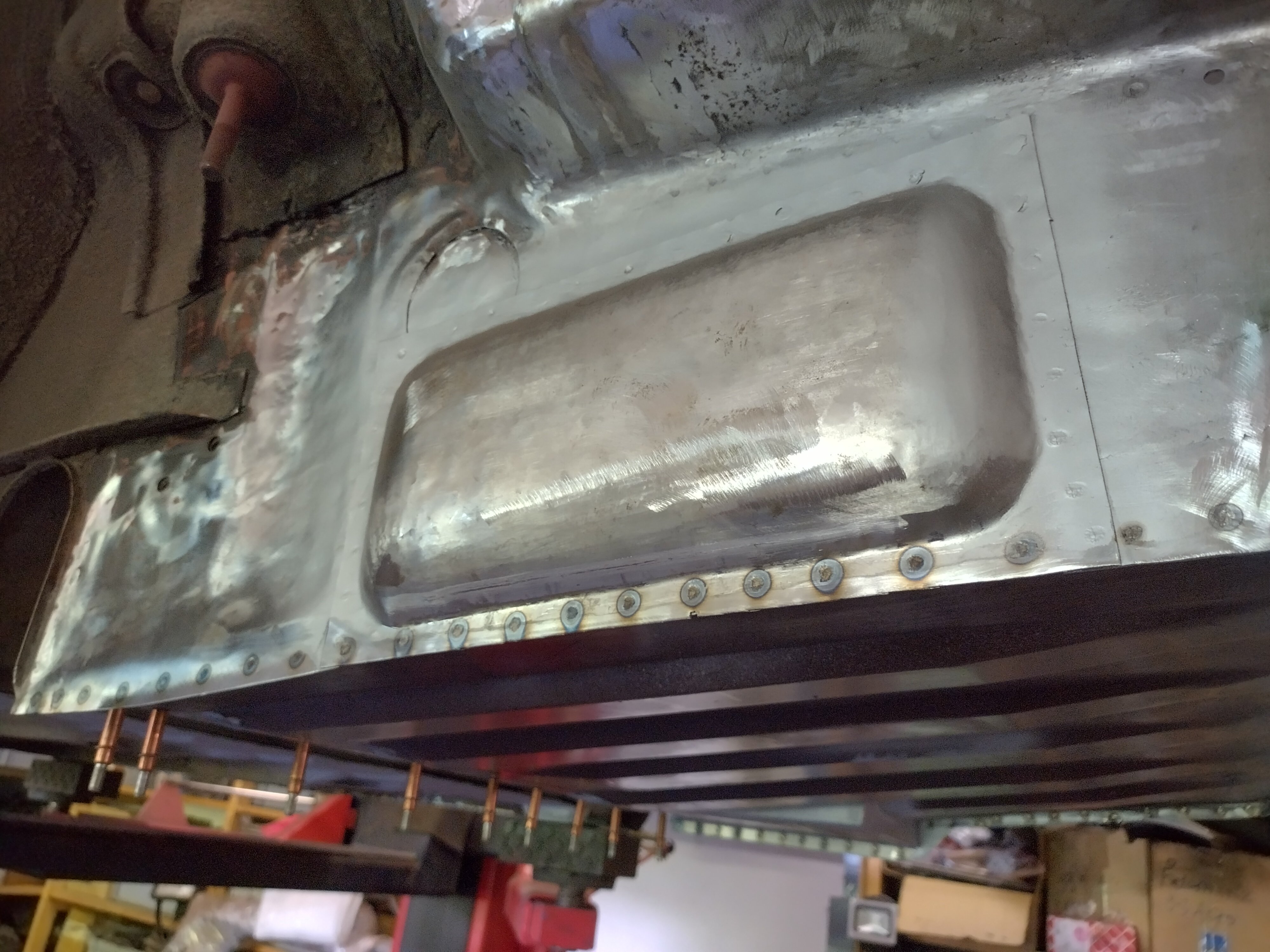

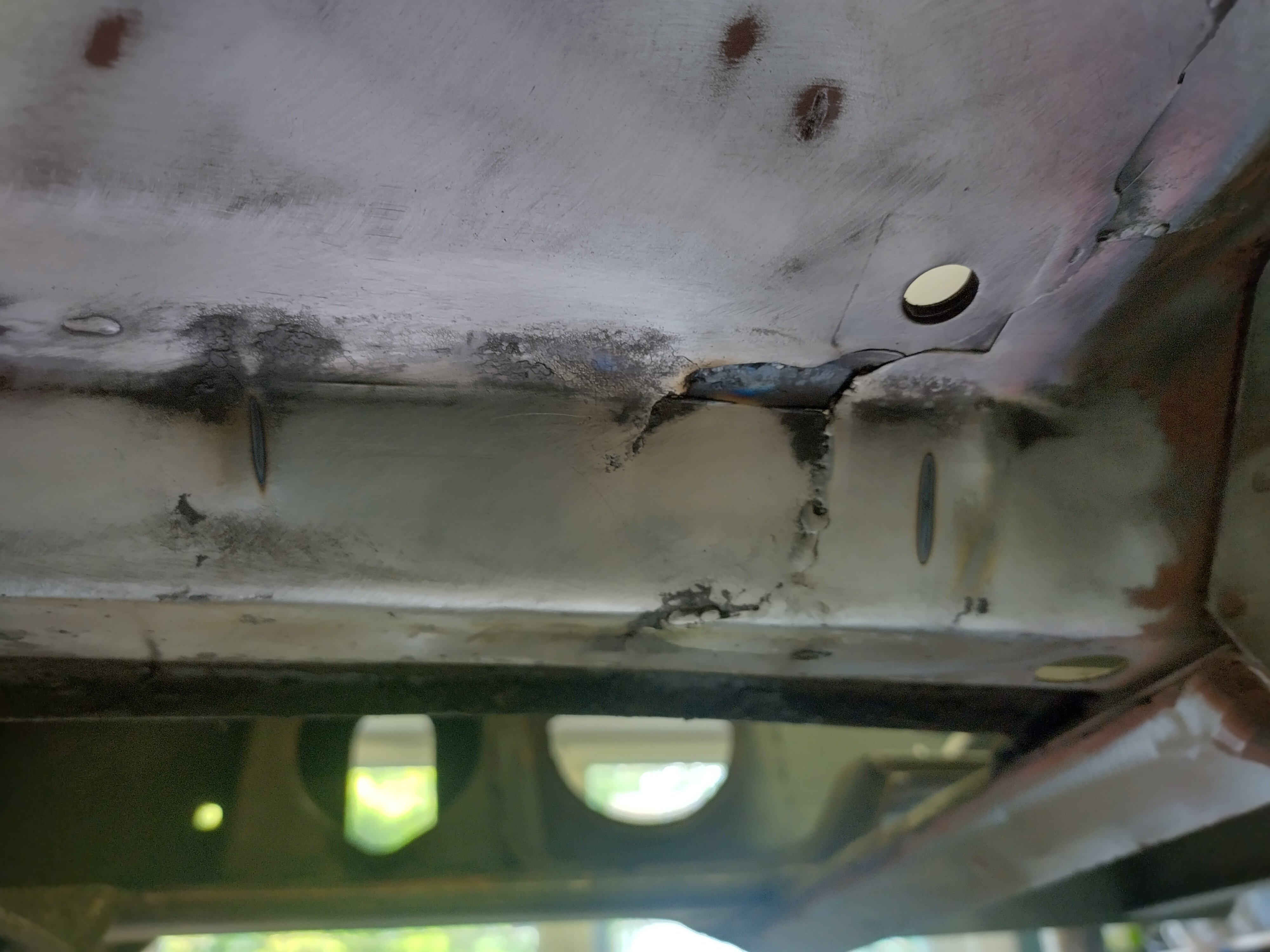

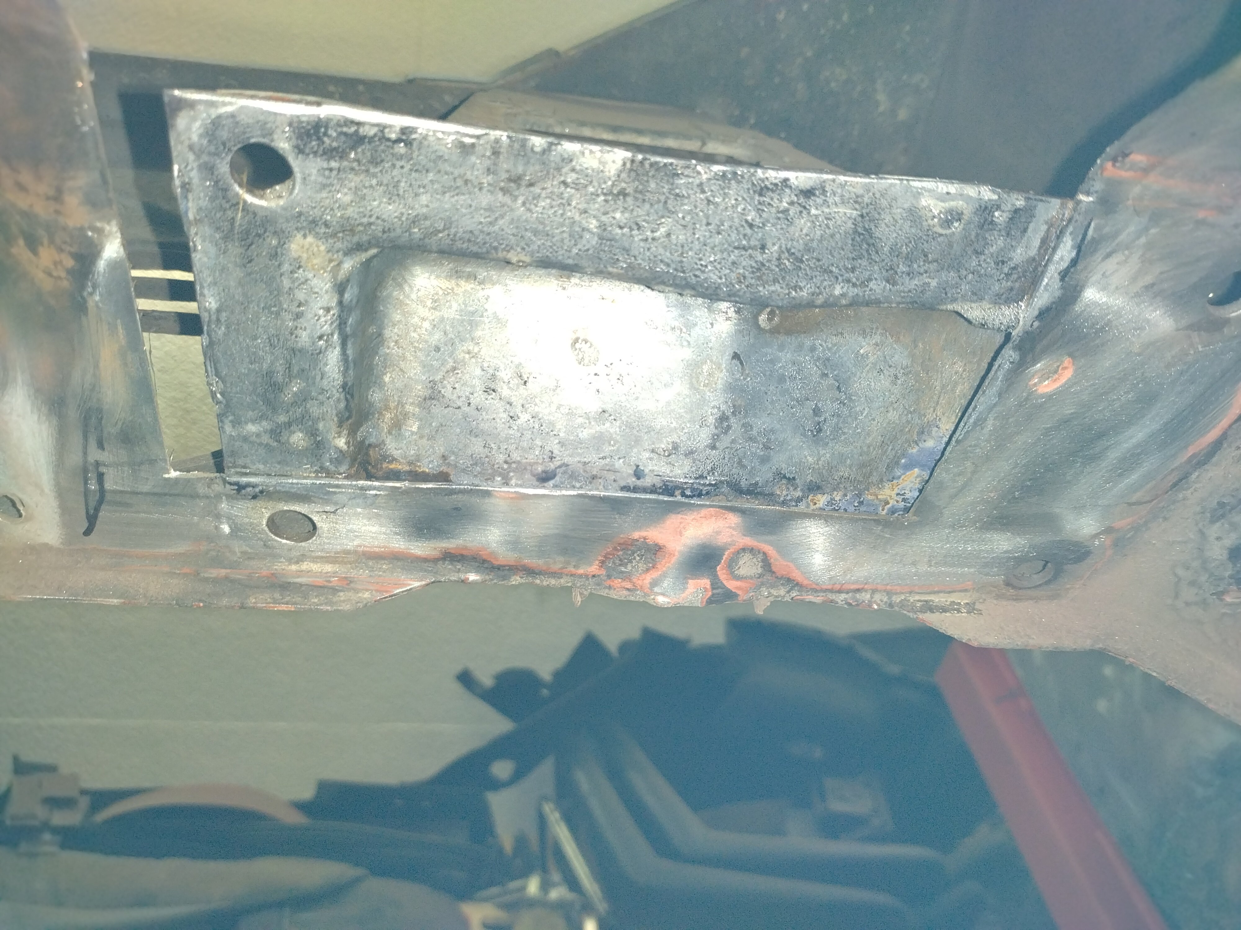

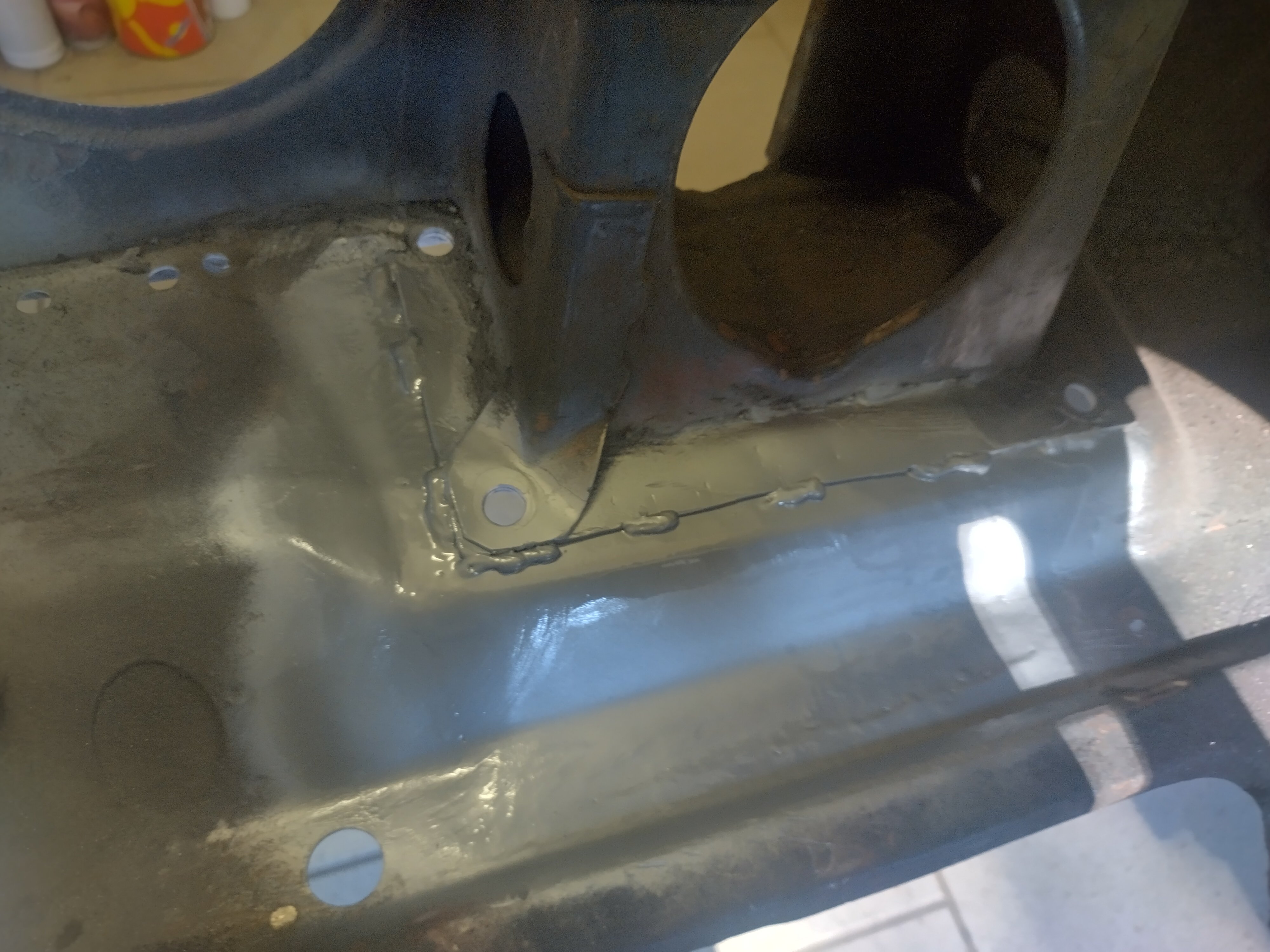

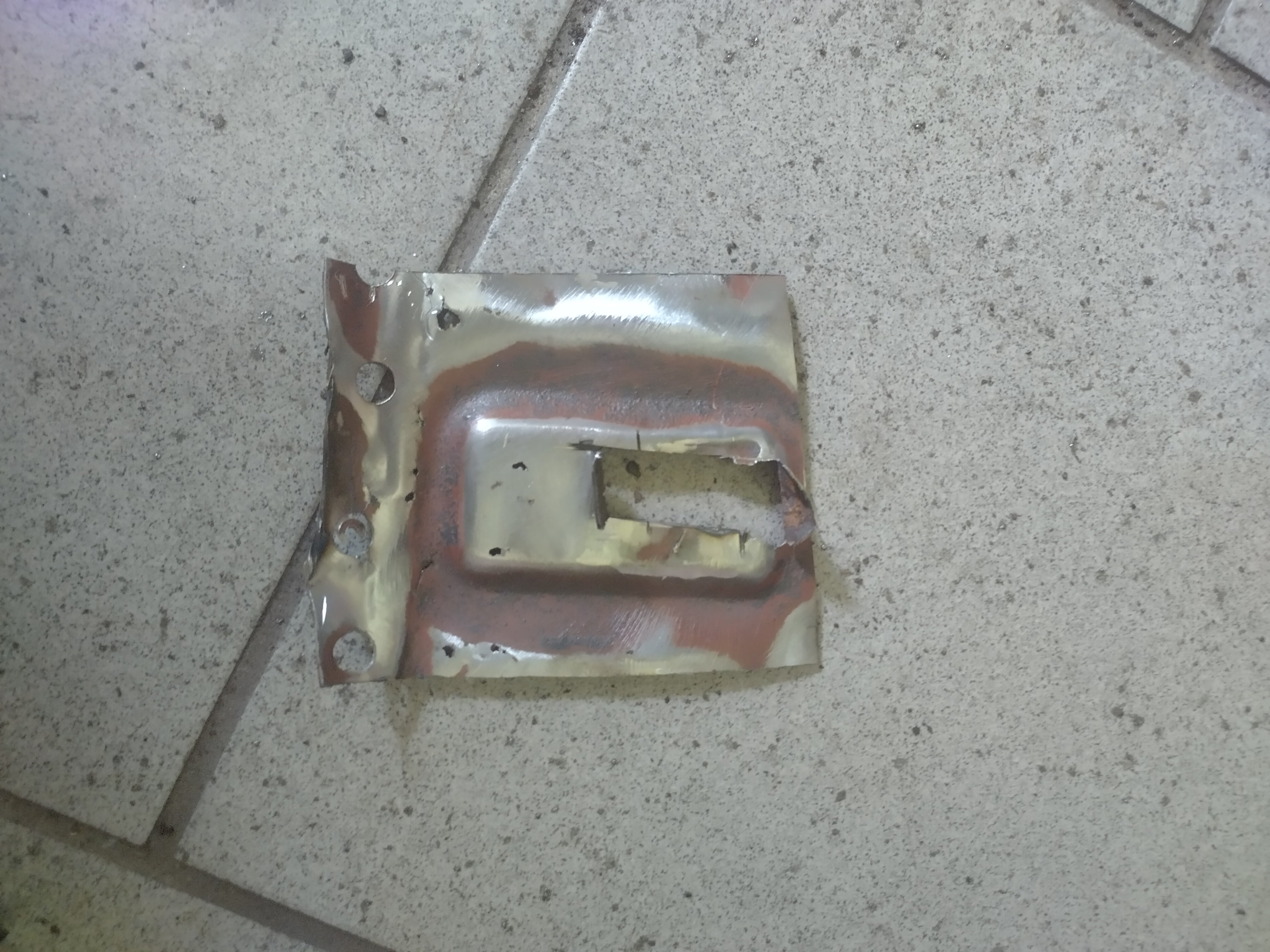

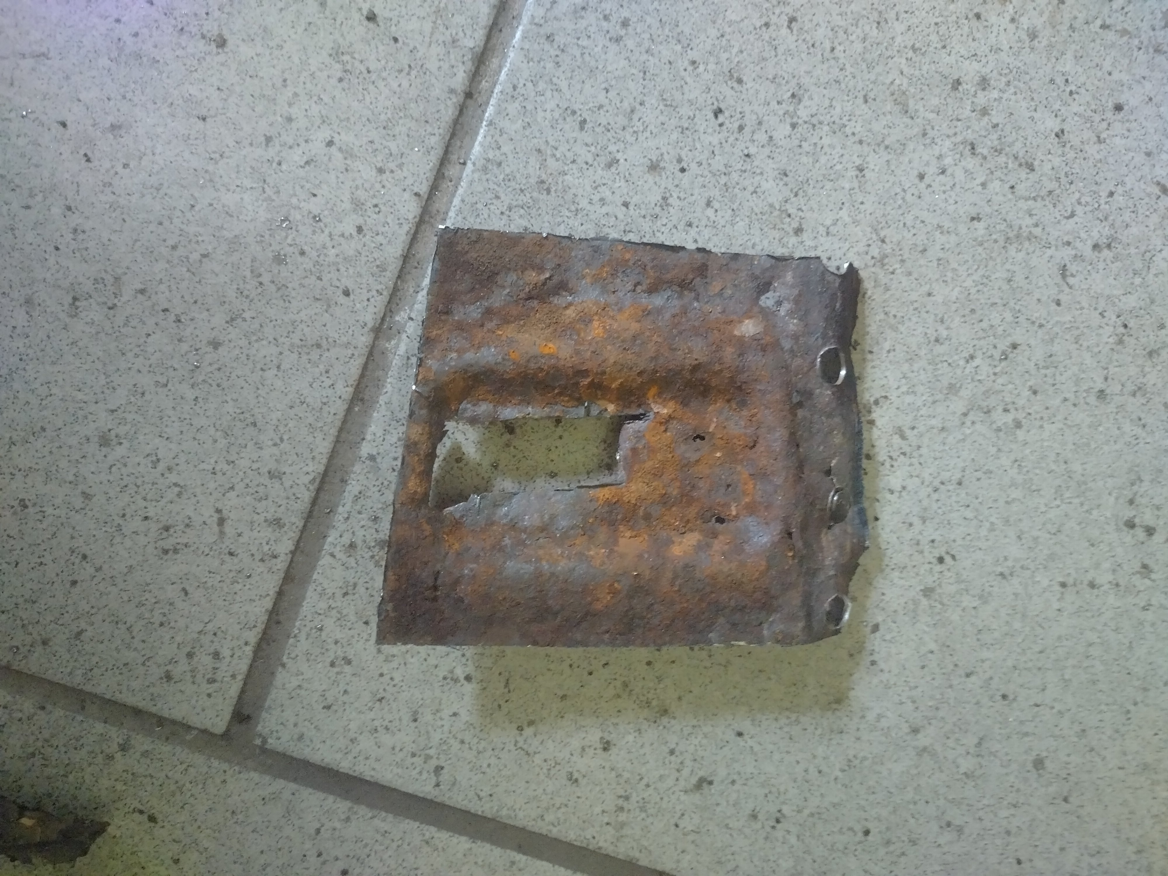

Und eine andere, bisher unentdeckte Baustelle habe ich vorne im Motorraum im Bodenblech im Bereich der Querlenkeraufnahme gefunden. War gut versteckt, da unten Unterbodenschutz und oben eine Dreckschicht gute Verschleierungsarbeit geleistet haben. IMG_20240803_120951_HDR.thumb.jpg.f406574d5487cf495d7abe97dcc87b1c.jpgIMG_20240804_163455_HDR.thumb.jpg.b9634dd290c0a5bb7f273ec3021fb823.jpg
Aus mir nicht nachvollziehbaren Gründen ist da das Bodenblech (1,5mm dick) gerissen und irgendein Dödel hat von oben einen Flicken drüber gebraten. "Schweißnaht" hatte fast 1cm Höhe, ging wieder "supergut" zu entfernen... :rolleyes:
Ein neues Stück Bodenblech habe ich schon aus 1,5mm Blech angefertigt und grob eingepasst. Jetzt erstmal noch den Rost da drin (war zum Glück nicht viel) mit Rostumwandler behandelt und dann kann ich in der nächsten Arbeitsschicht das Blech einschweißen.
IMG_20240804_211020.thumb.jpg.0c4da7542f8ecb53214a06d1460c6517.jpgIMG_20240804_211049_HDR.thumb.jpg.4865b6786a83977946accabef831e6ff.jpg

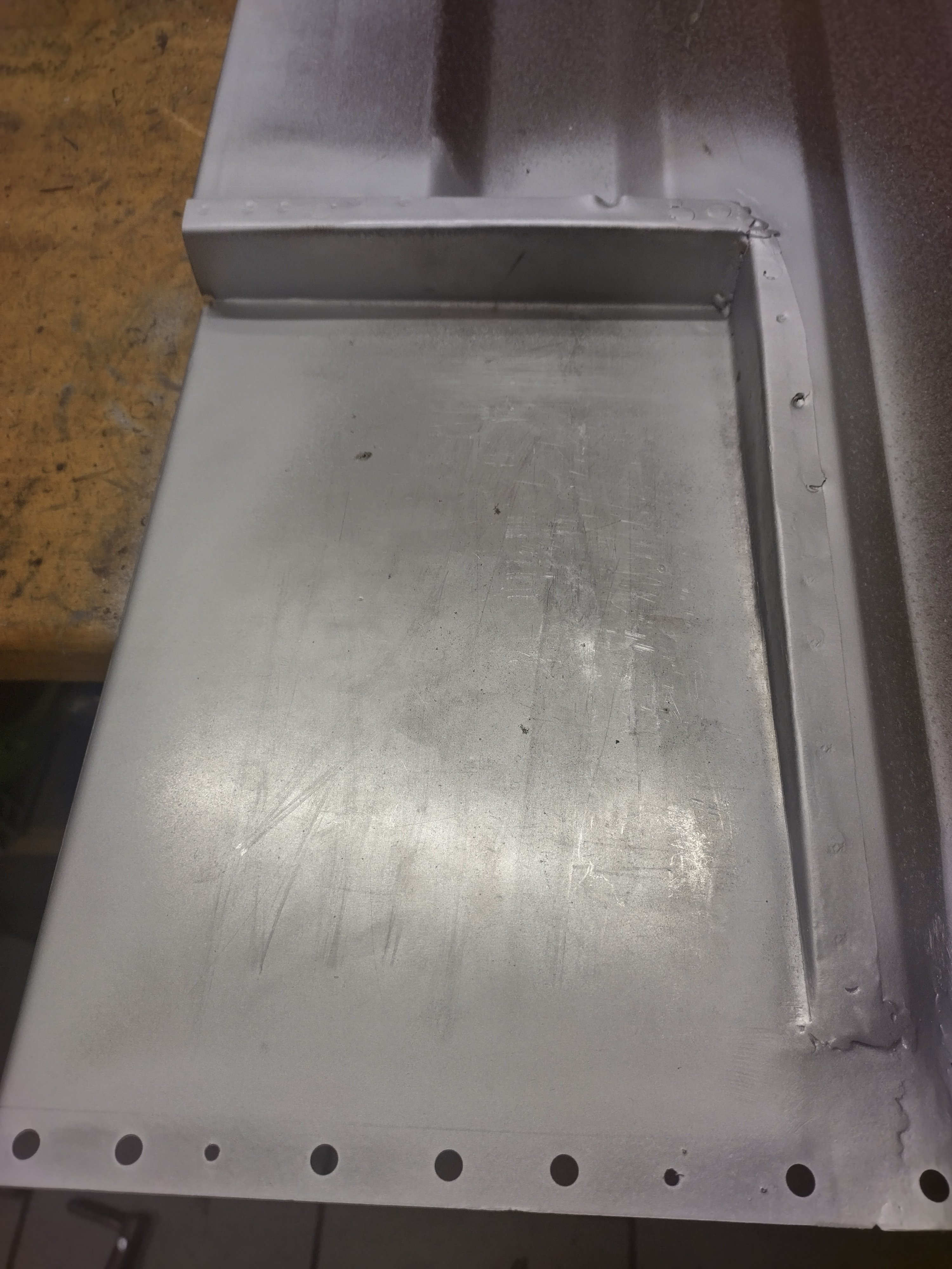

Zwischenstand, was ist weiterhin passiert. Lauter Kleinkram irgendwie.

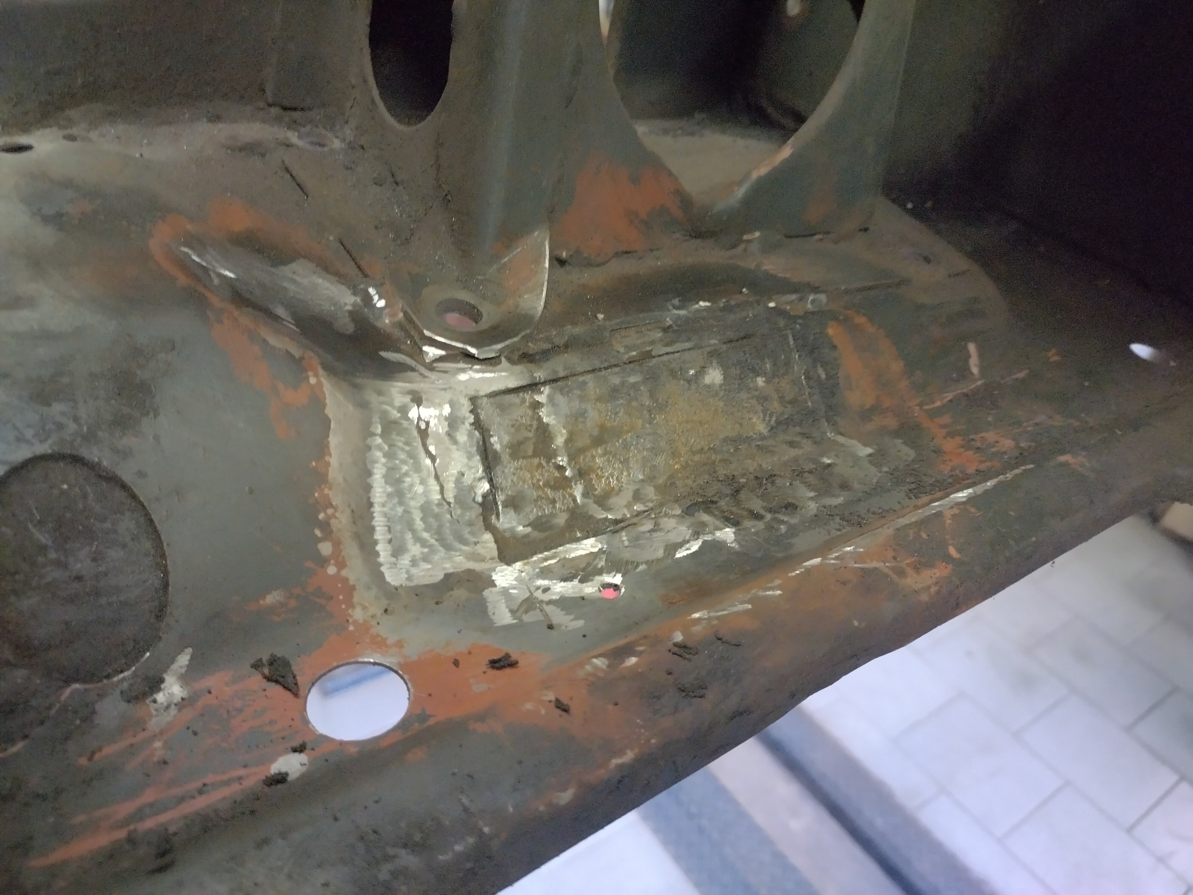

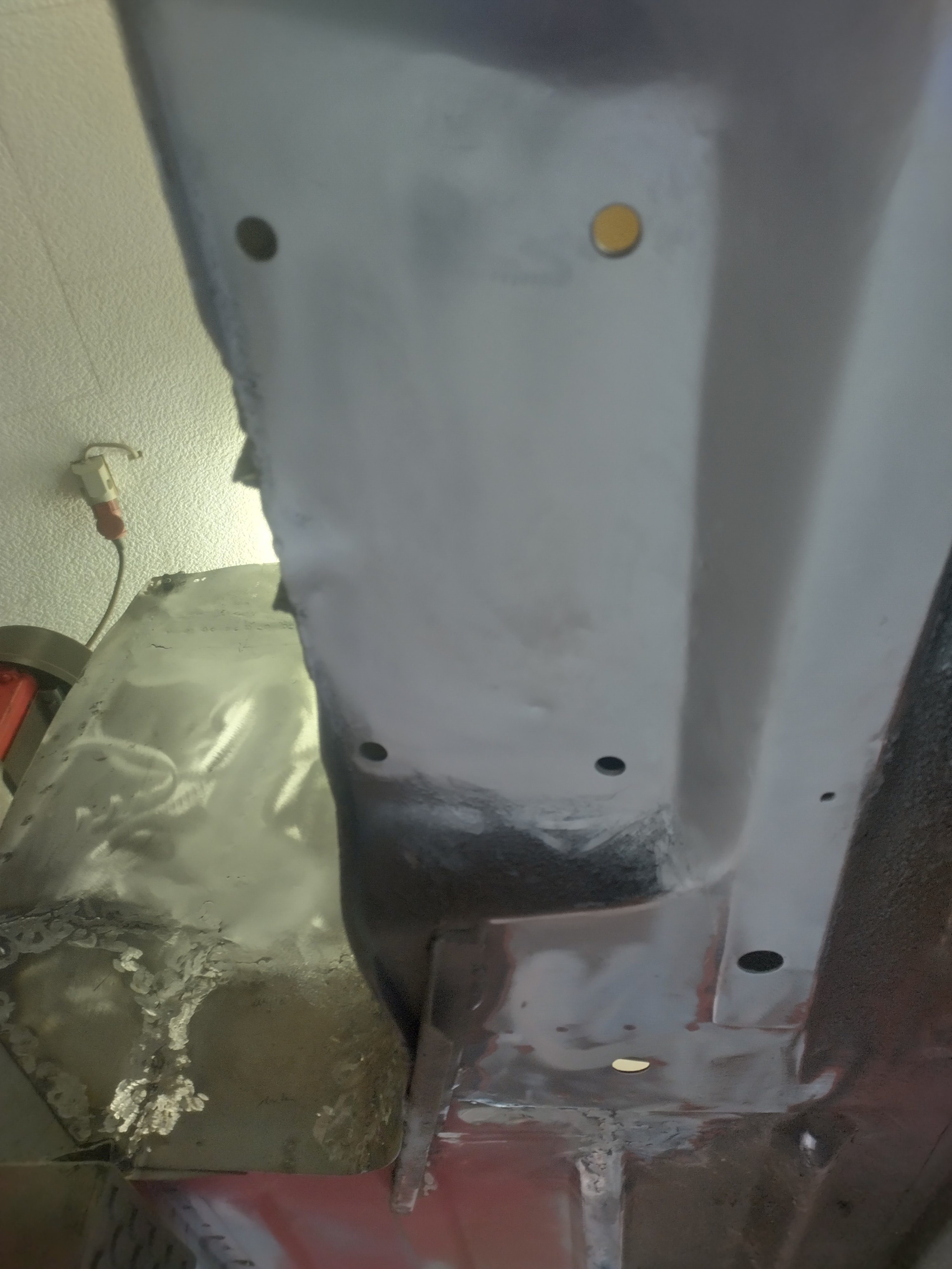

Die Querlenkeraufnahme Beifahrerseite ist fertig eingeschweißt. Da mußte ich nochmal ein zweites Blech anfertigen, da der erste Versuch nicht ganz sauber passte und an einer Seite auch zu kurz war - zu viel zum "zuschweißen". Das mache ich lieber nochmal und dafür richtig.
IMG_20240810_175917_HDR.thumb.jpg.43ae3c6054a62bc112090a545a47fb49.jpgIMG_20240810_180118_HDR.thumb.jpg.544eb9833dd0ed6f9c821fb11e58eb64.jpg

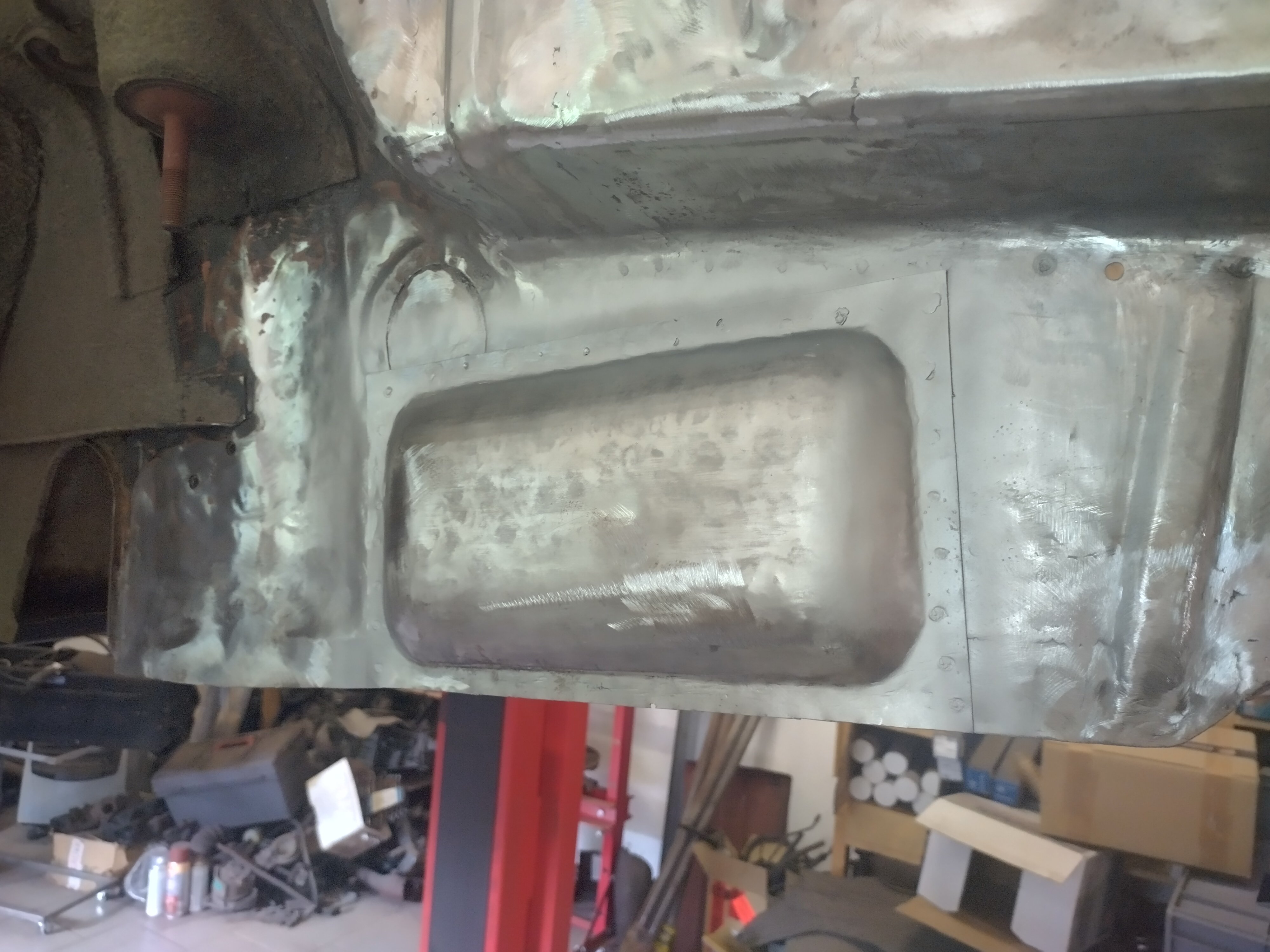

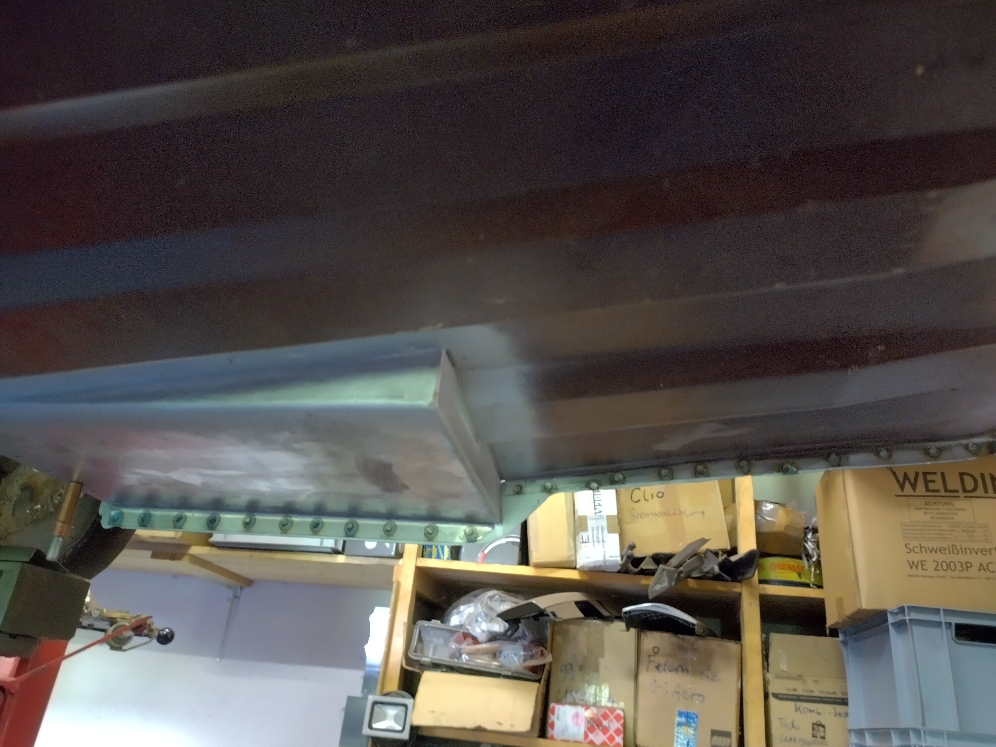

Dann das Bodenblech mit den 3 Hubbeln vor dem Hinterachstunnel.
Das war alles gestern erledigt. Heute habe ich mich dann um den ganzen "Kleinkram gekümmert, der noch so auffiel

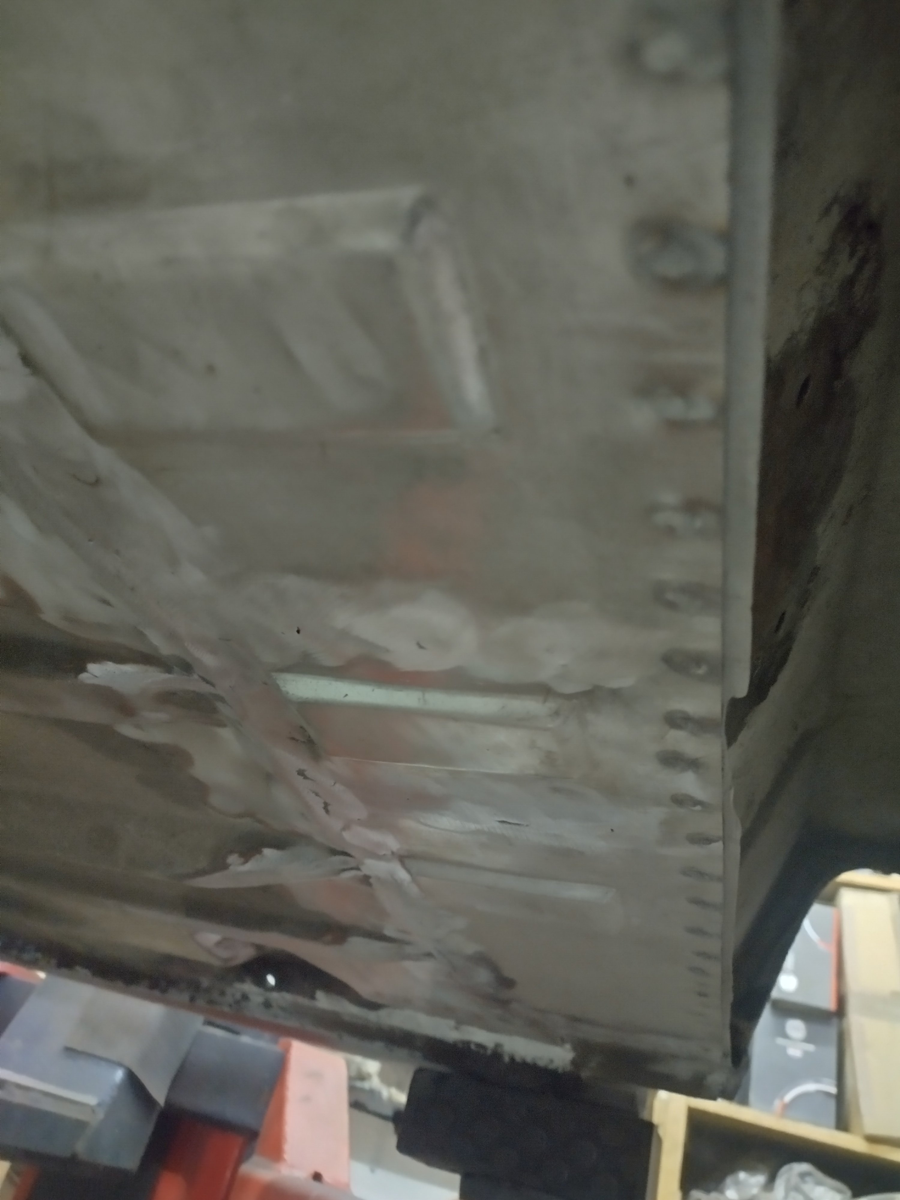

- Querträger unter den Sitzen, Beifahrerseite Vorderkante zum Boden - da war die Kante einfach durch und ich habe daher dort ein neues "L" angesetzt, womit der Querträger am Bodenblech angeschweißt wird. (noch keine Fotos davon).
- Bodenblech Fußraum vor den Sitzen den alten Lack abgeschliffen, darunter waren teils auch Anrostungen. Die habe ich mal soweit es geht angeschliffen und mit Pelox RE behandelt. Den Rest wird dann der Sandstrahler machen. Ich denke das Blech dürfte dort noch dick genug sein, so daß ich nicht erwarte daß man dort "durch strahlen" wird.
- Handbremshebel-Konsole heraus getrennt. Darunter war etwas Rost am Bodenblech. Außerdem das größte Problem, daß die Verzahnung für die Handbremshebel-Rastung stark Karies hat. Ich werde da wohl entweder ein komplett neues Blech anfertigen lassen - Zeichung im CAD und dann auslasern lassen - oder ich finde ein Zahnsegment von einem Handbremshebel von einem anderen Fahrzeug welches ich da einsetzen kann. Mal sehen was es wird. Desweiteren ist die Bohrung ausgenudelt, in der der Bolzen für die Lagerung des Handbremshebels gesteckt wird. Der Handbremshebel wackelte daher immer herum wie ein Lämmerschwanz. Auch da muß ich also noch was machen.

Ach ja, den Kofferraumboden habe ich vorhin noch angefangen mit der Schweißpunktzange einzuschweißen, bis der Zange dann zu warm wurde. Restliche Punkte dann morgen.

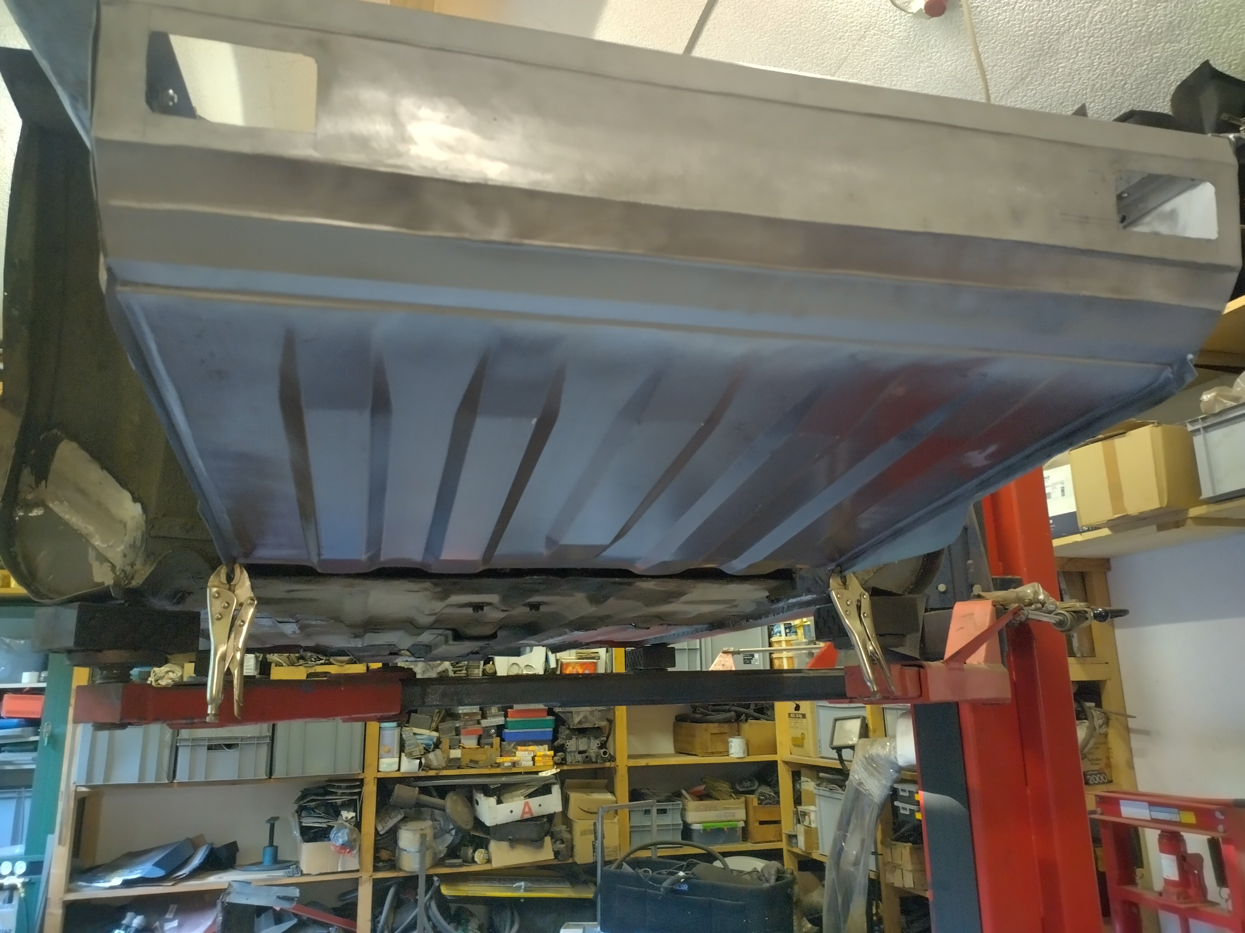

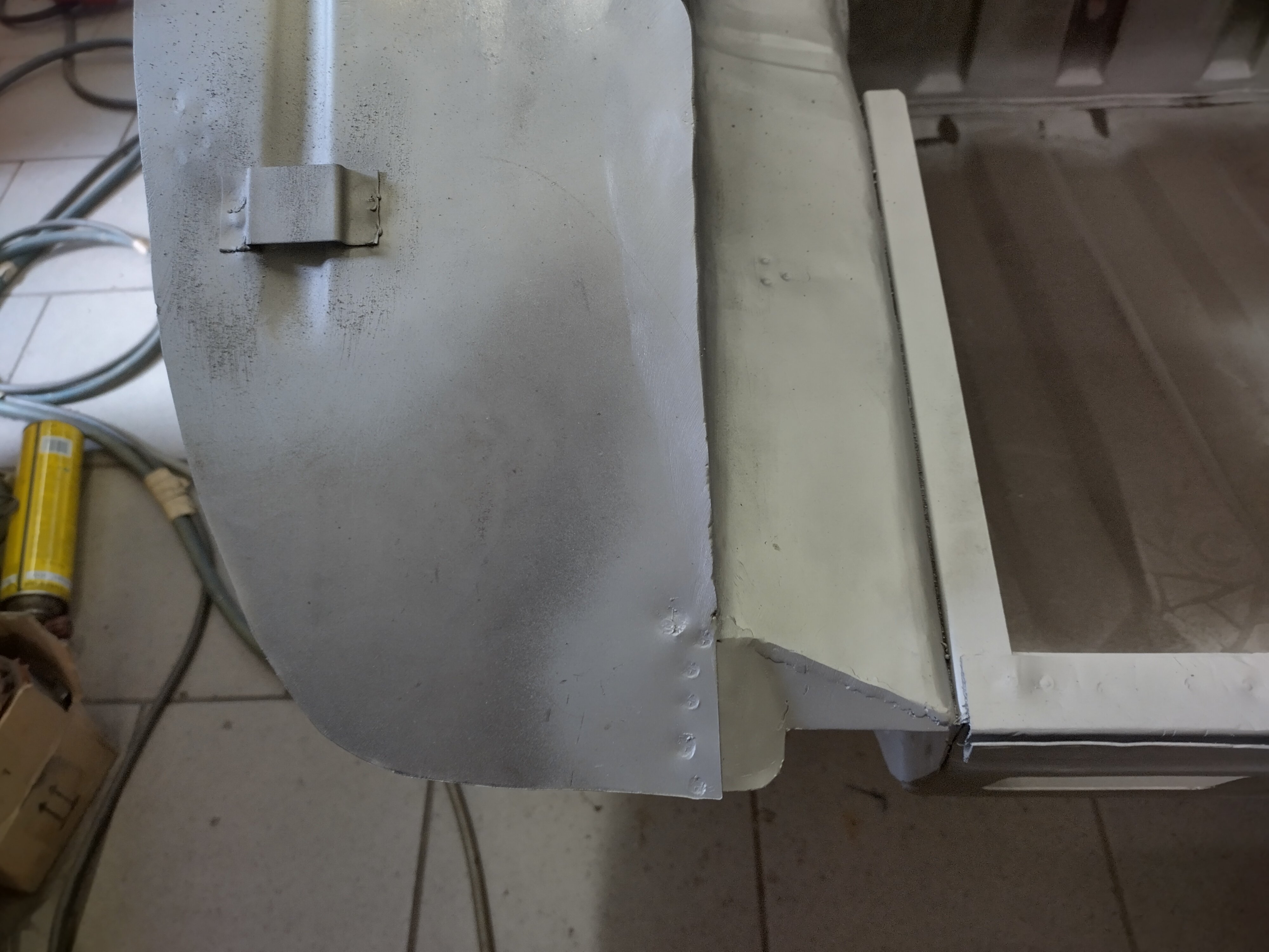

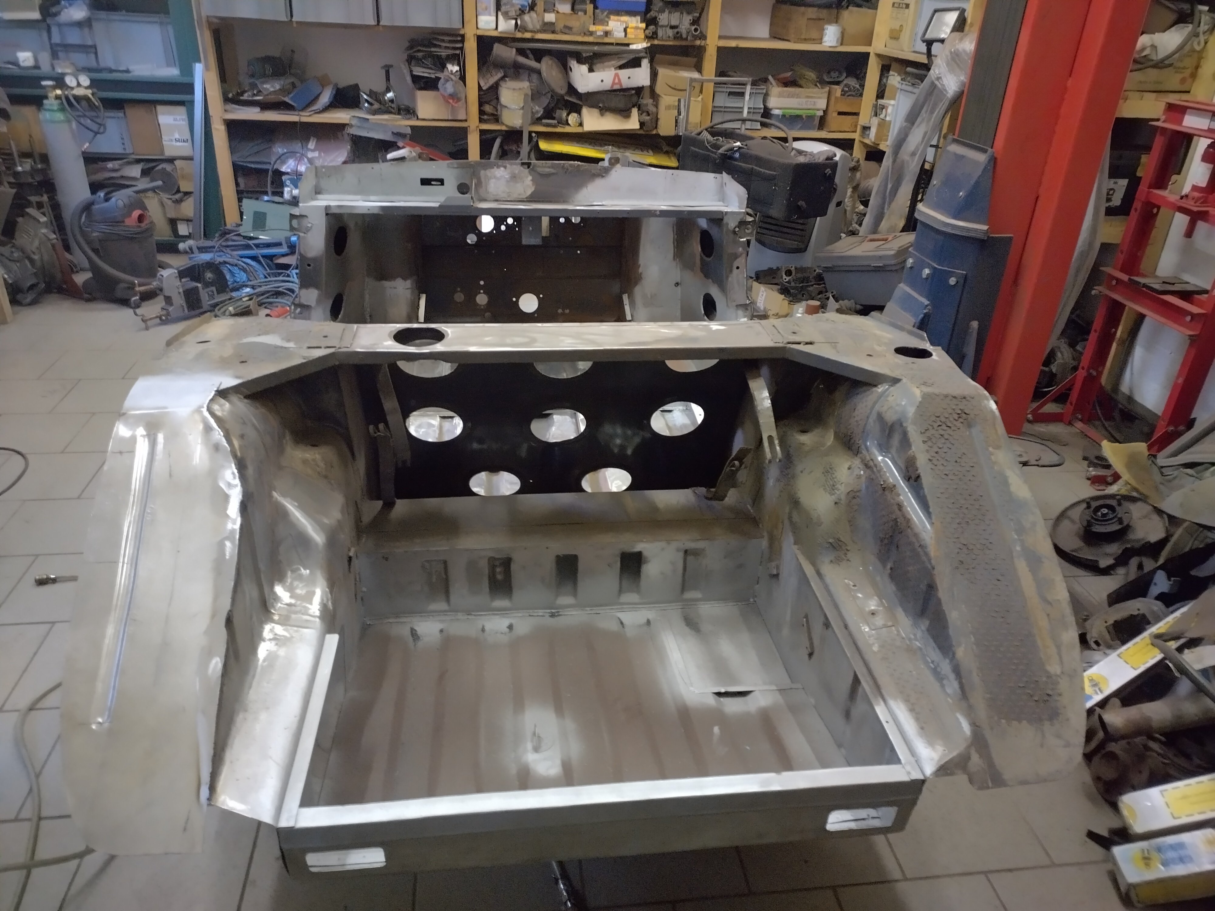

Heute habe ich zuerst den Kofferraumboden fertig eingeschweißt.
IMG_20240812_094459_HDR.thumb.jpg.ae72ec03814c910d6e0d03af4b0e631c.jpgIMG_20240812_094503_HDR.thumb.jpg.152506dd07091ae3c269e87eeab51e8e.jpgIMG_20240812_094508_HDR.thumb.jpg.102b993625402872c17abaca4f80201a.jpg
Zwischendrin habe ich am Vormittag noch mit ein paar Firmen Kontakt aufgenommen, die mir ggf. das Blech für die Handbremskonsole lasern oder plasmaschneiden können. Witzigerweise war ein Laden hier ganz in der Nähe der einzige, bei dem man nicht gleich den ganzen Laden kaufen muß und die das auch relativ kurzfristig hinbekommen können. Muß aber morgen nochmal Nachfragen, weil heute nicht klar war, ob Material da ist oder ich was anliefern müßte.

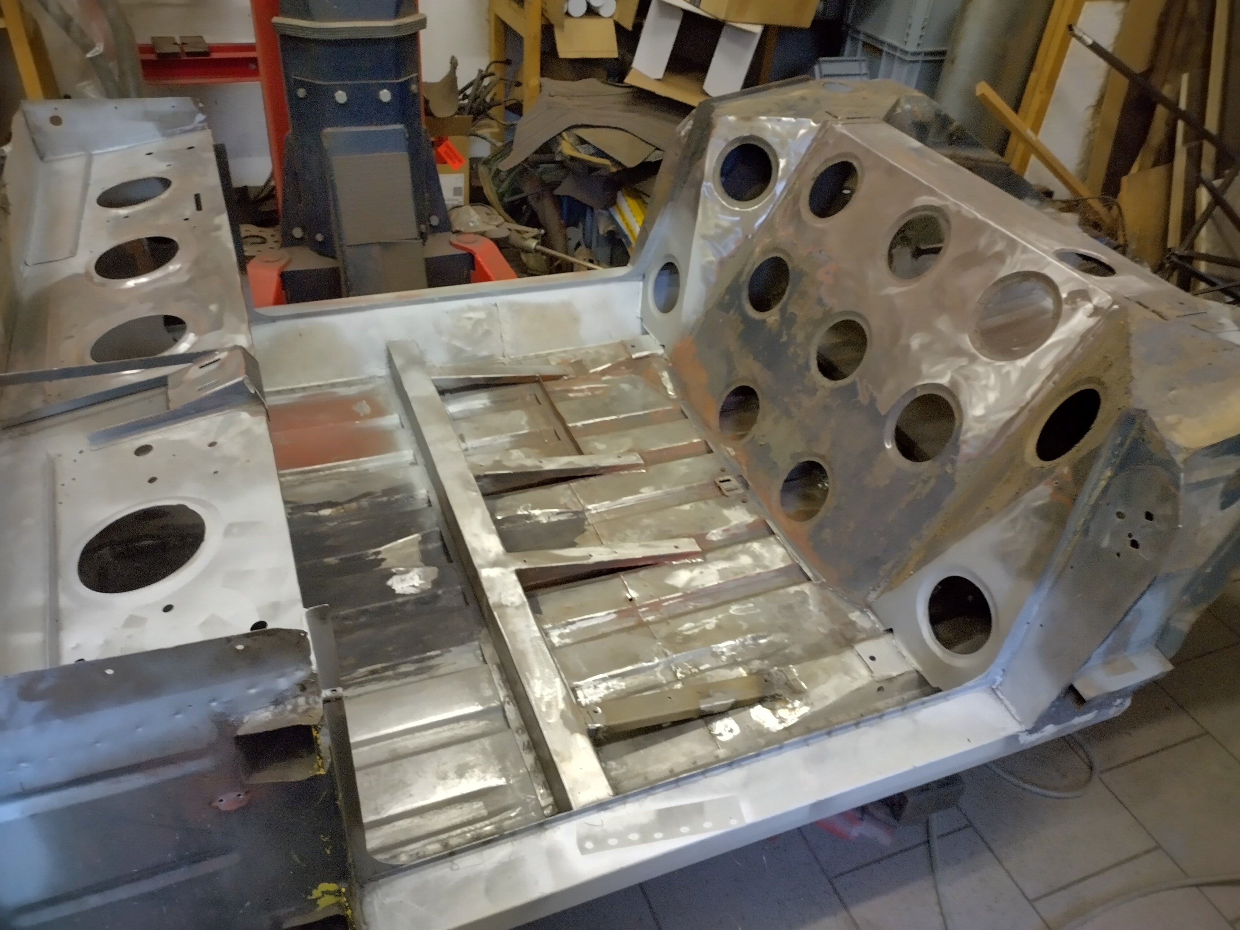

Dann habe ich erstmal das Versteifungs-Kreuz aus dem Innenraum heraus getrennt, welches insbesondere für die Arbeiten an den Schwellern die notwendige Aussteifung des Fahrgestells sicherstellte. So ist der Innenraum auch wieder gut zugänglich für die restlichen Arbeiten.
Es wurden noch ein paar Stellen im Bodenblech durch einsetzen eines neuen Stücks Blech an den lochfreien Zustand heran geführt.
Dazu mußte ich am Ende dann doch noch im Bereich des Beifahrersitzes den kastenförmigen Querträger auf ca. 20cm Länge heraus trennen, um darunter freien Zugang zum Bodenblech zu bekommen. Nebenbei war der Kasten an ein paar Stellen auch schon etwas durch punktuelle Anrostungen von innen her etwas geschwächt. Von daher war das keine unnötige Arbeit. Der Querträger-Kasten ist somit etwa hälftig neu und der Rest war auch beim rein leuchten / schauen noch in Ordnung.

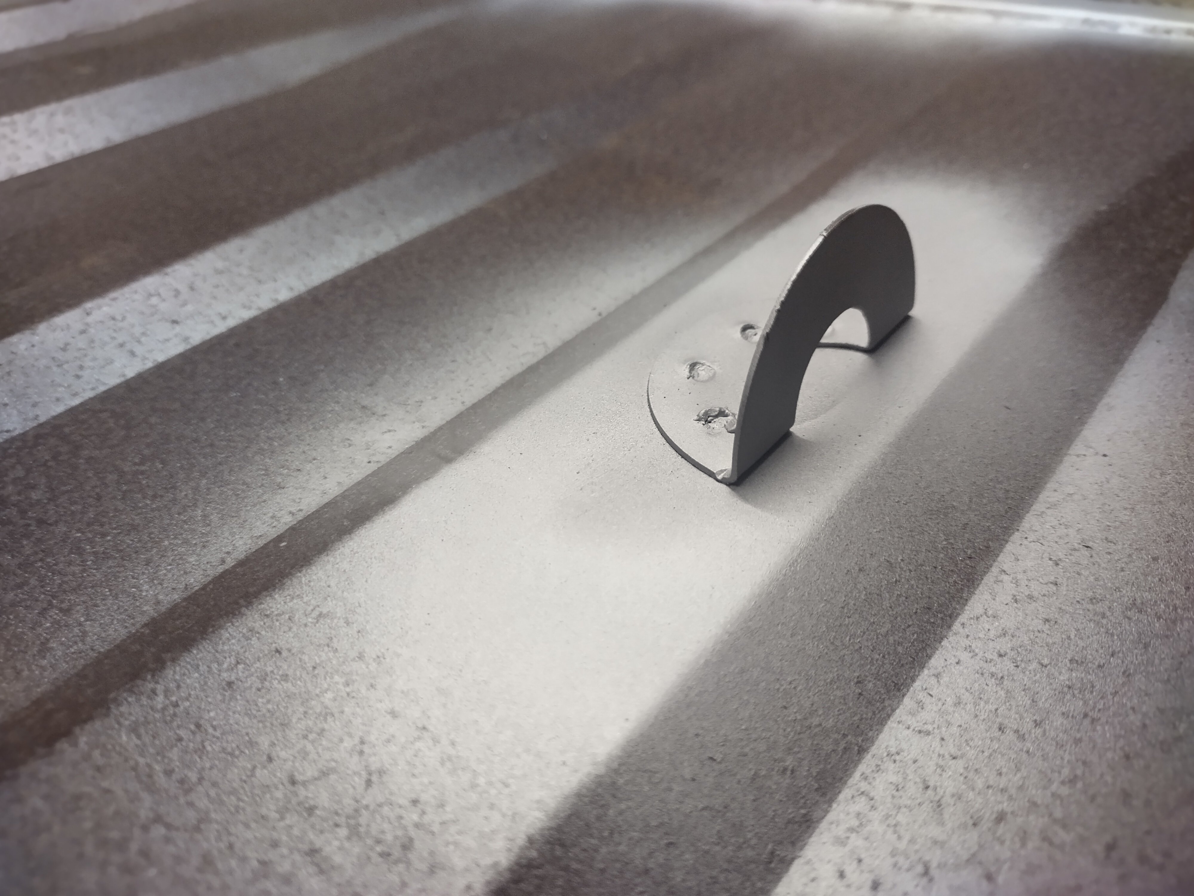

Dann noch die 4 Verstärkungs-Laschen an den unteren Ecken der Türausschnitte eingepunktet, ein paar Laschen im Fußraum für die spätere Pedalabdeckung und die linke Schiene für die Fahrersitzkonsole wieder eingeschweißt.
Zuletzt wollte ich noch das Abdeckblech für den linken hinteren Radkasten einpassen. Eigentlich wollte ich dieses als ersten Versuch auf der Sickenmaschine gefertigte Teil nicht verwenden, da die Sicke etwas "kurvig" ist. Ich wollte das Teil nur soweit einpassen, daß ich dann von diesem ausgehend das finale Teil neu anfertigen kann. Aber nach wenig Arbeit passte das so gut, daß ich mir dachte "den kleinen Schlenker in der Sicke sieht man später sowieso nicht" und habe das Teil jetzt doch eingeschweißt. 😅

So, das Wochenende ist beinahe zu Ende. Gleiches gilt für die Schweißarbeiten am Chassis von meinem Sonett. :biggrin:
Ich konnte seit Freitag Nachmittag die Zeit gut nutzen und habe nochmal richtig durch gezogen. Alle Punkte der Auflistung aus dem vorherigen Beitrag sind erfolgreich abgearbeitet, außer der Handbremskonsole - da warte ich noch auf die Fertigmeldung der Firma die das für mich fräst. Die sagten am Dienstag schon, sie wissen nicht ob sie es noch bis zum Wochenende schaffen. Da hake ich aber morgen gleich nochmal nach.
IMG_20240817_172200_HDR.thumb.jpg.208109854600d35c30535654f696d489.jpgIMG_20240818_142310_HDR.thumb.jpg.030078e6ac8e197bbadc9f1d5155f689.jpgIMG_20240818_173701_HDR.thumb.jpg.af3ba0641d5e209fbeb6411c4e6ec963.jpg

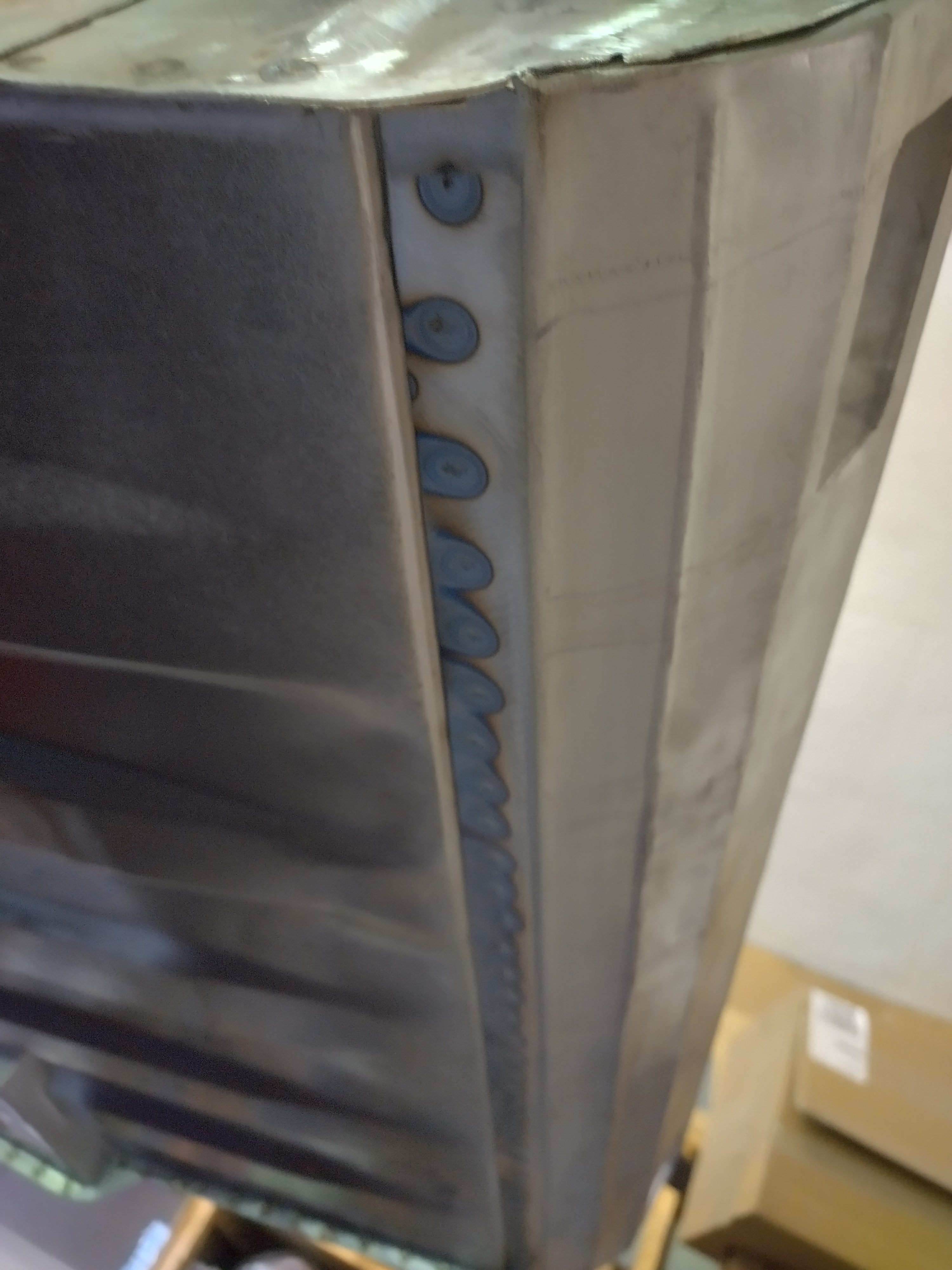

Hinzu kamen aber noch ein paar Arbeiten, die ich erst jetzt gesehen habe. Zum einen mußte ich das Bodenblech in der mittleren Sicke etwa unter dem Querträger bis ca. 20cm nach vorne schweißen. Da war doch etwas mehr Rost und der Versuch einen kleinen Flicken an der offensichtlichen Stelle mit dem Rostloch einzusetzen war erfolglos. Das umliegende, angerostete Blech brannte einfach überall durch.
Daher nochmal größer ausgeschnitten und im zweiten Anlauf ging es dann ganz gut.
Ansonsten waren noch hier und da kleine Löchlein in Schweißnähten zuzuschweißen. Manchmal sieht man diese Stecknadel-großen Löcher erst später wenn man unter dem Wagen steht und von oben kleine Lichtpunkte durch scheinen. Hielt sich aber in Grenzen. :smile:
