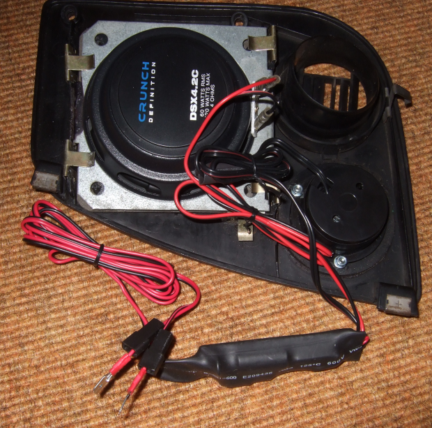

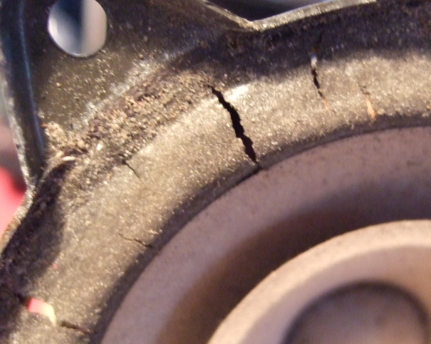

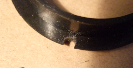

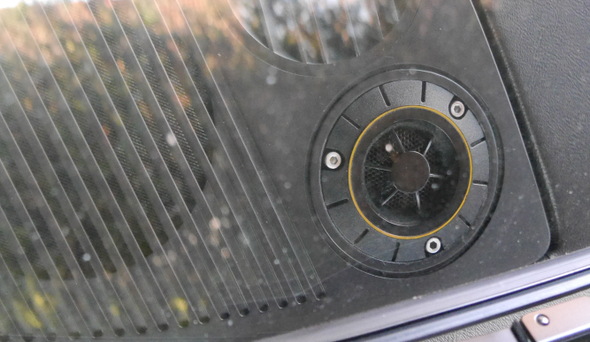

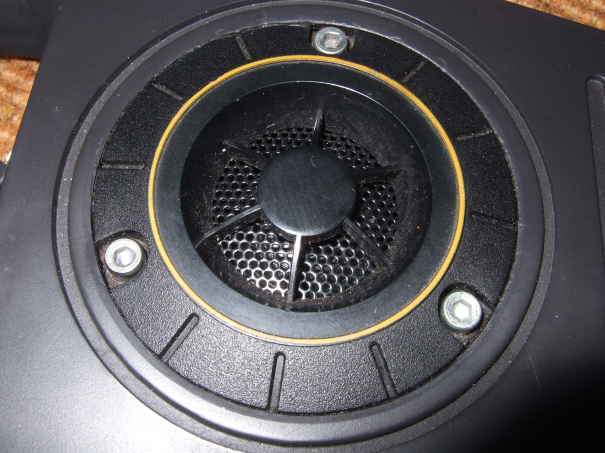

Die mitgelieferten Halteringe kann man nach Einfeilen von 3 kleinen Ausbuchtungen direkt an den originalen Positionen verschrauben...
upload_2023-7-23_18-16-35.png.39c42d67dff6cc09ecfeddceb5a89517.pngupload_2023-7-23_18-16-8.png.cd95c7d7ef0959db9dcba4bd92bc9b57.png
...und der Hochtöner da nur reingedrückt - hält.
Die Frequenzweiche ist kompakt und problemlos unterzubringen:
Gut, vom Klang im 901 kann man nicht wer weiß was erwarten - aber besser als bei den zerfetzten originalen geht immer. :redface:

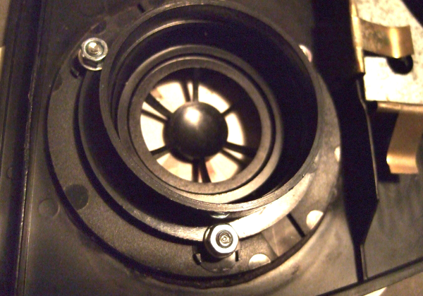

Bei meinen beiden 900ern sind noch keine Hochtöner verbaut; da ist noch eine runde Vollabdeckung anstelle des Hochtöners. Das Gitter des Hochtöners, was man auf der Aufnahme durch die Scheibe sieht, gehört nicht zum Kaufumfang der neuen Lautsprecher, sondern ist das Original-Teil bei den Fahrzeugen, die die Option mit separatem Hochtöner hatten - richtig?
[ATTACH=full]228138[/ATTACH]
Ja.

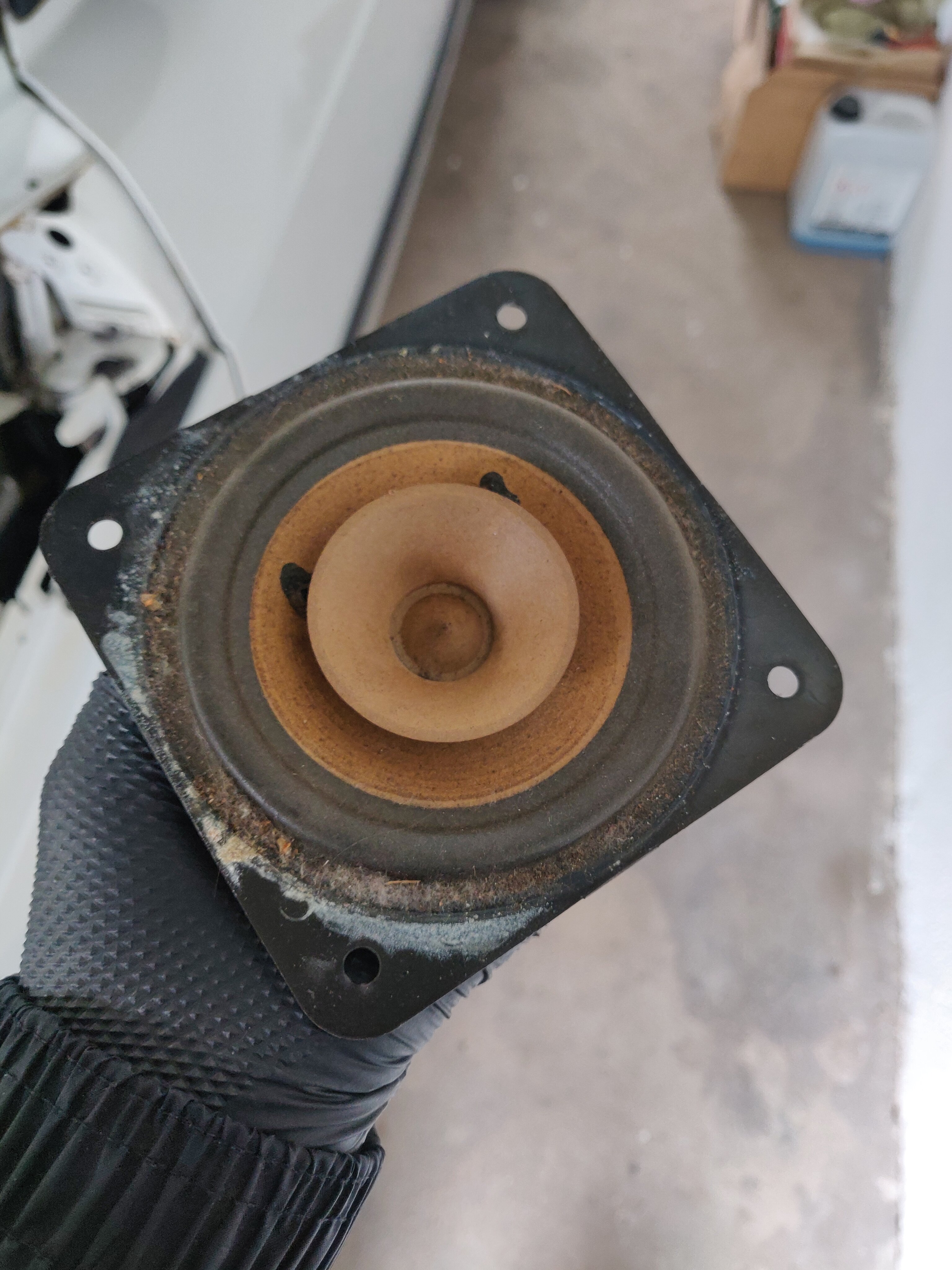

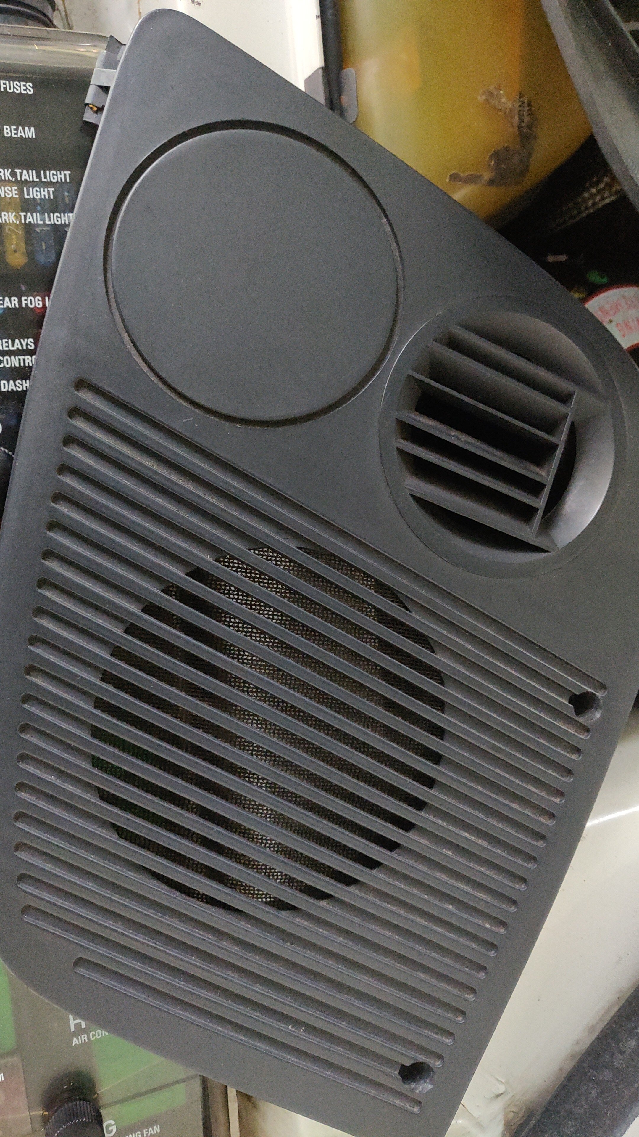

Ich habe eben mal beide Abdeckungen samt Lautsprecher ausgebaut:
Der Lautsprecher auf der Fahrerseite lag schon im Armaturenbrett 😬. Dort fehlen alle vier Klammern. Die kann ich mir jetzt erstmal bestellen 😤.
Ich hab mich für das Eton PRA 10 Komponentensystem entschieden.
Wenn das Paket da ist, werde ich die bereits vorhandenen Einbauplätze für die Hochtöner ausschneiden und diese dann dort an den vorgesehenen Plätzen einsetzen:

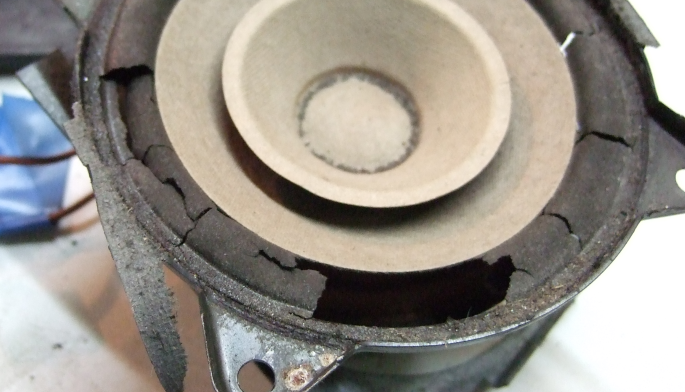

Erst vorgestern musste ich warten und habe Radio gehört (Motor aus), da fiel mir ein Krächzen auf....
Die Mitteltöner hatten keine Gummimembran mehr, alles weg.... habe ich natürlich getauscht, aber beim Fahren habe ich es nicht gehört :tongue:
