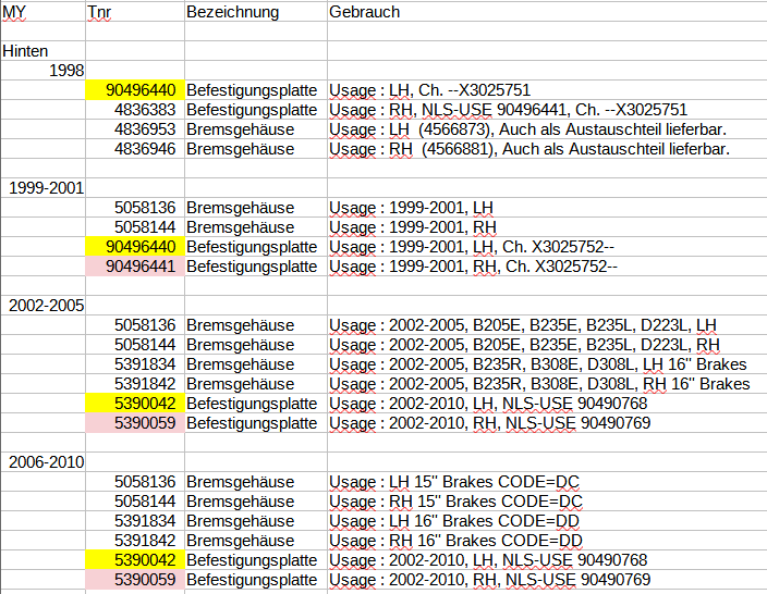

15" 5058136
16" 5391834

Das ist die gute Frage. Das EPC sieht da mehr als Merkwürdig aus. Wenn man sich z.B. den Bremssattel (aka Bremsgehäuse) von '98 auf '99-'01 anschaut ist der Eintrag unter Gebrauch schon merkwürdig. Bis 2001 gibt es demnach nur einen Sattel (je Seite), aber auch 2001 gab es schon Aeros mit innenbelüfteten Scheiben. Und warum ist der Halter des Sattels von bis '01 auf ab '02 anders? Passt der 16" Sattel auch auf den alten Halter? (denn dass die 15" Sättel auf beide passen ist ein Anhaltspunkt, aber umgekehrt beileibe nicht zwingend) ....

Genau. So ist es. Oder was ist ein 9498265?
Suchmaschinenfutter (wg. Nummern im Bild): 4836383, 4836946, 4836953, 5058136, 5058144, 5390042, 5390059, 5391834, 5391842, 90496440, 90496441

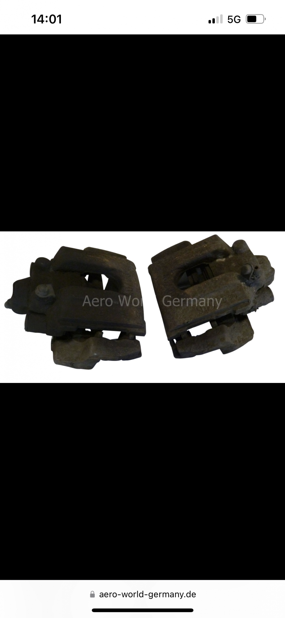

Freundlichen Weise von Aero-Word- Germany zu kaufen momentan
[ATTACH]228295[/ATTACH]
Merkwürdigkeiten im Gebrauch kann ich nicht erkennen. Bis My98 war der hintere Bremssattel anders gestaltet, Bremsklötze sehen entsprechend anders aus als später. Ab MY99, respektive der angegebenen Chassisnummer wurde die neue Form der Bremssättel verbaut. Zu Beginn hatten die Aeros auch die normale Bremse, erst ab MY2002 dann als 16 Zoll-Version.
Nur wenn ich mir ansehe wie rostig solche Teile von denen kommen, dann weiß ich nicht, ob sich das lohnt.
Naja, bis Ch. --X3025751 die 90496440 und ab Ch. X3025752-- die 90496440 ist schon schräg. Und die vor 2002 fehlenden innenbelüfteten erhöhen mein Vertrauen in die Angaben nicht gerade. Ich bin es von Benz halt gewohnt, dass da selbst in der Fahrgestellnummern-genauen Datenbank reichlich Fehler drin sind. Von daher mag ich mich auf solche Sachen nicht unbedingt verlassen, erst recht wenn ich Sachen vor mir habe, die nicht zusammen passen.
Du zitierst die Nummern von den Haltern. Ich dachte es ging um Bremssättel? Mag sein, dass Lochabstand u.ä. gleich geblieben ist, weshalb NLS-USE möglich wurde.
