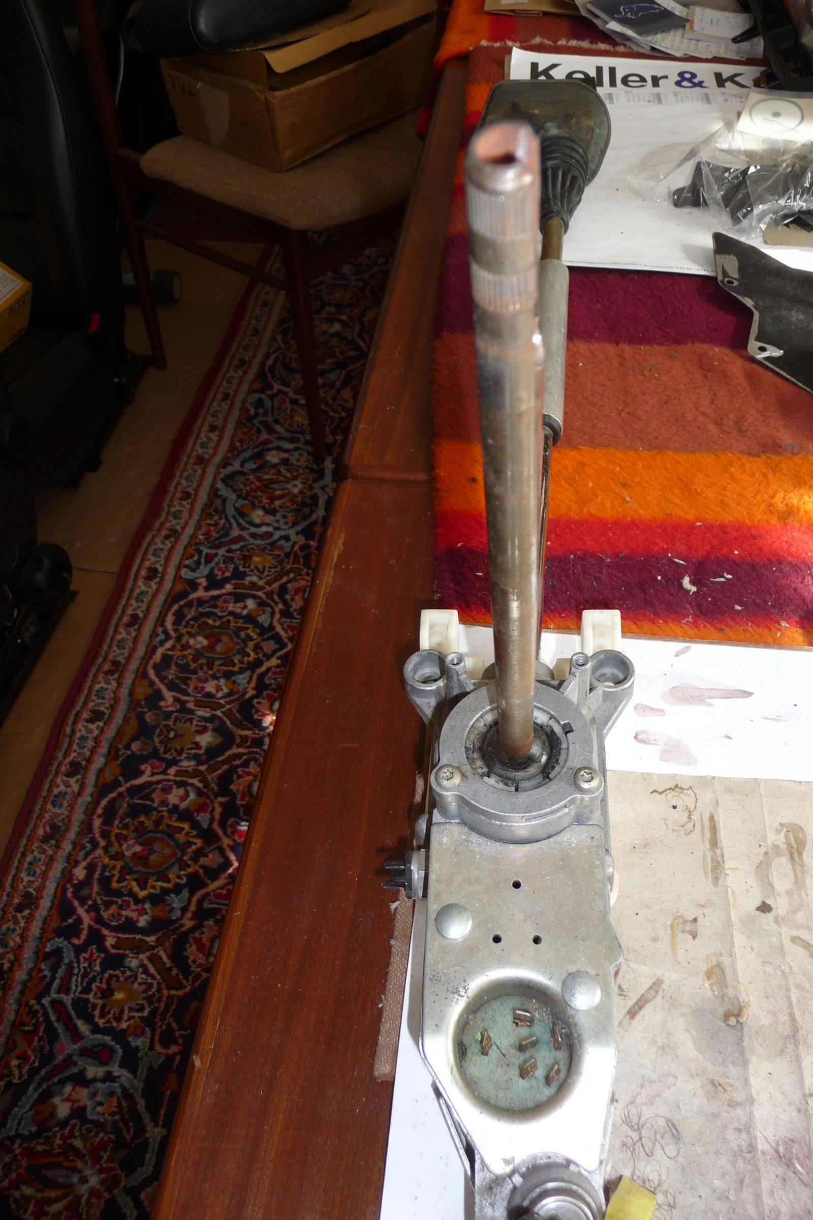

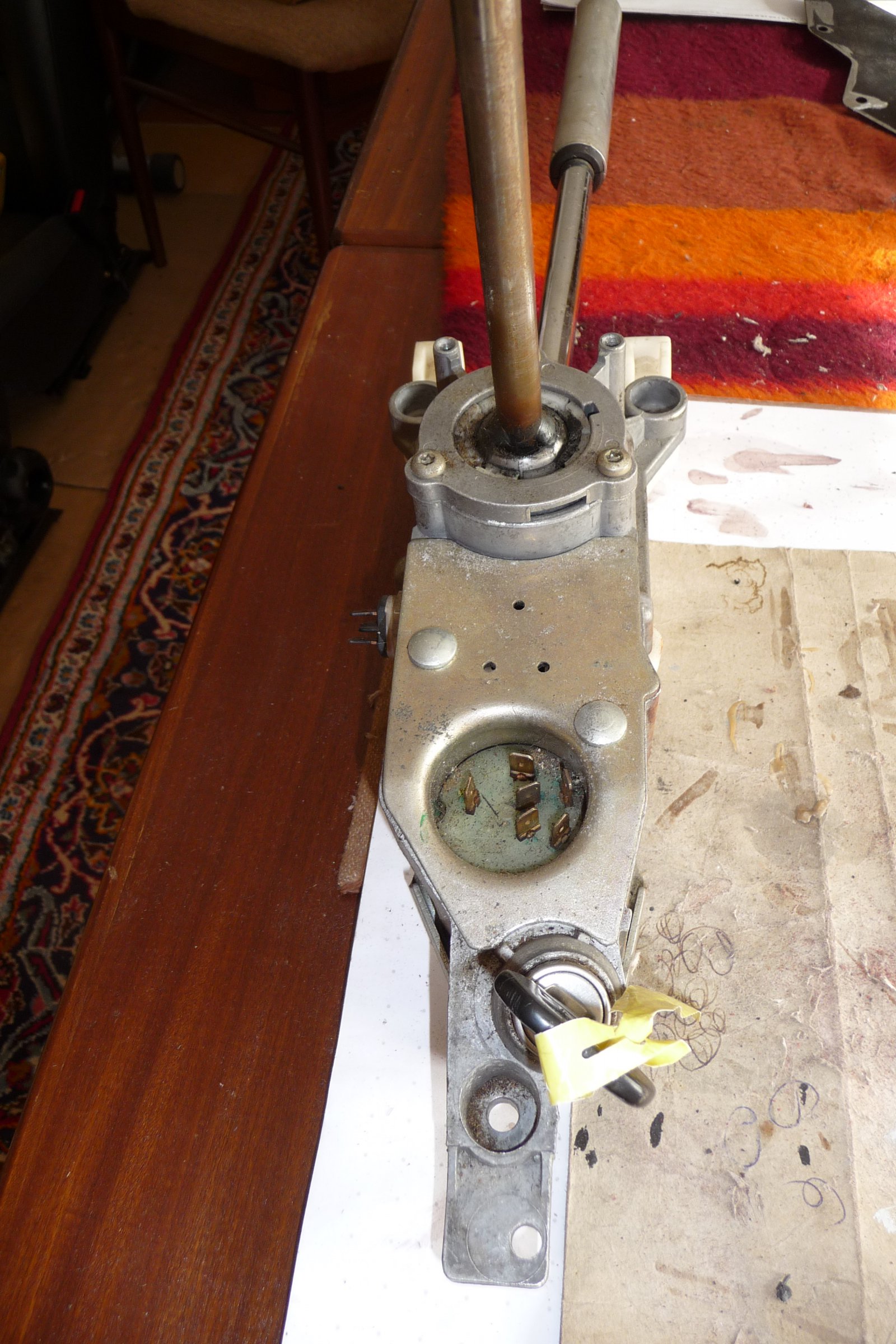

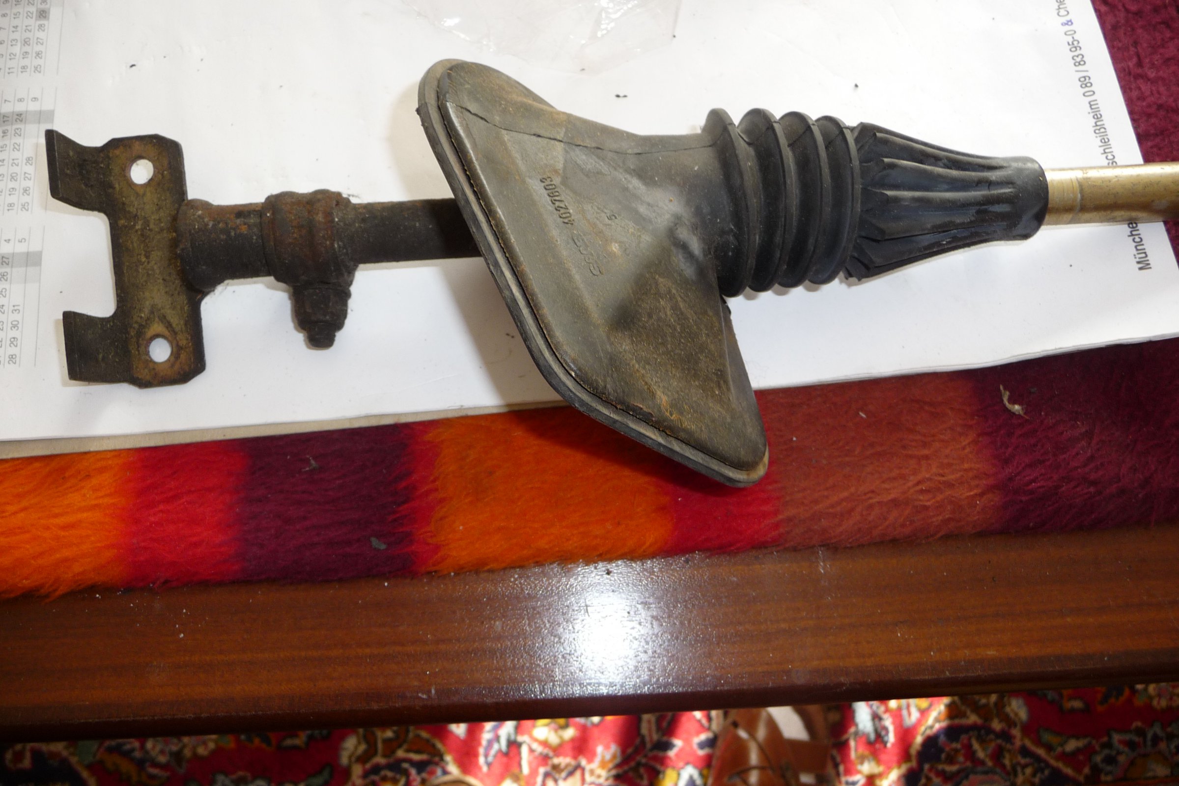

Laut Studium der entsprechenden Threads im Forum werde ich jetzt das Schloss mit Bremsenreiniger einsprühen und danach mit Balistol. Wenn das nichts bringt, kann ich die abgebildete komplette Einheit mit einem Ersatzzündschloss aus meinem 900 turbo 16 S Mj 1993 Schlachtfahrzeug mit der abgebildeten Stange zum Getriebe einbauen? Das Schlachtteil wurde von der Saab-Werkstatt ausgebaut und mit dieser Problematik war ich bisher noch nicht konfrontiert, deshalb bin ich hier stark unwissend.
Oder soll ich das Ersatzschloss entfernen (wegen der Plombe dann ausbohren gemäß KB) und erstmal als Übergangslösung in das Cabrio einbauen? Nach Studium des Schlossüberholungs-Threads von kratzecke in der KB weiß ich nicht so recht, ob ich mir das zutraue, aber eine Überholung des Cabrio-Schlosses ist auf lange Sicht wohl angebracht.

Ist das plug & play mit dem Austausch der ganzen Schlosseinheit?

Dazu sind schon ein paar Handgriffe nötig (Mittelkonsolen, Teppich Lüftungskanal etc. raus usw)
Aber Du kannst ja die Schaltstange auch an der Schlosskonsole trennen und musst nicht vorne am Getriebe beginnen...
Und Dir muß klar sein, daß daß dann die zugehörigen Schlüssel für das "neue" Zündschloß vermutlich für Türen und Kofferraum nicht mehr passen werden !
Wobei der Umbau der Schlösser ja möglich ist und bei den Exemplaren für Türen und Heckklappe einfacher,
da weniger Blättchen im Eingriff sind und die Korrektur bei Fehlversuchen einfacher.
Das Zündschloss verlangt dagegen mehr Aufmerksamkeit und toleriert keinen Fehlversuch.
