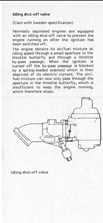

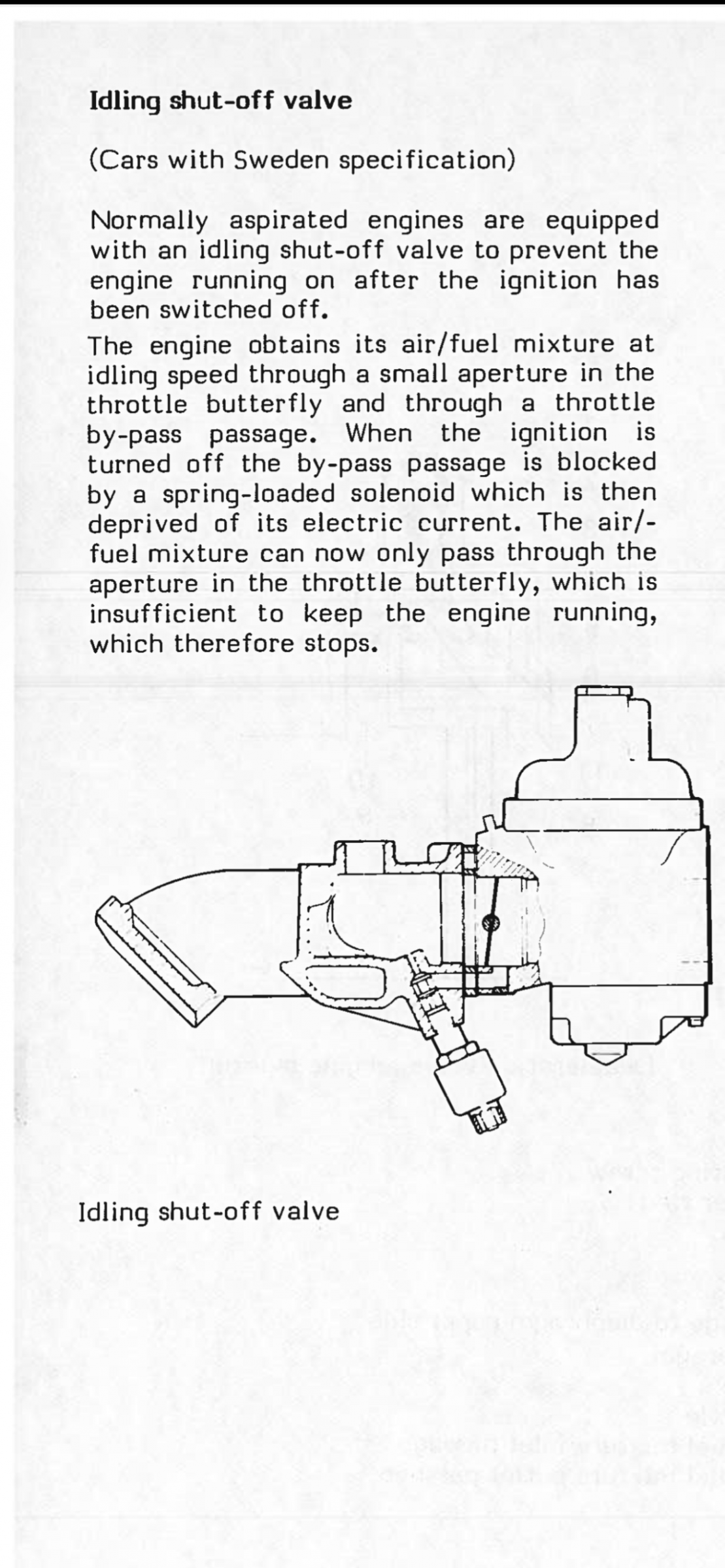

Nur so ein Gedanke… hast Du das Abschaltventil angeschlossen. Meiner hat das zumindest, unterbricht die Spritzufuhr wenn die Zündung aus ist. Ich weiß es nicht genau, müßte nachschauen, aber ich meine der Choke ist davon nicht betroffen. Würde doch passen, weil mit korrodierter und gesäuberter Nadel sollte er trotzdem laufen.
Bearbeitet von white-99
Das Abschaltventil haben die frühen Stromberg noch nicht.
