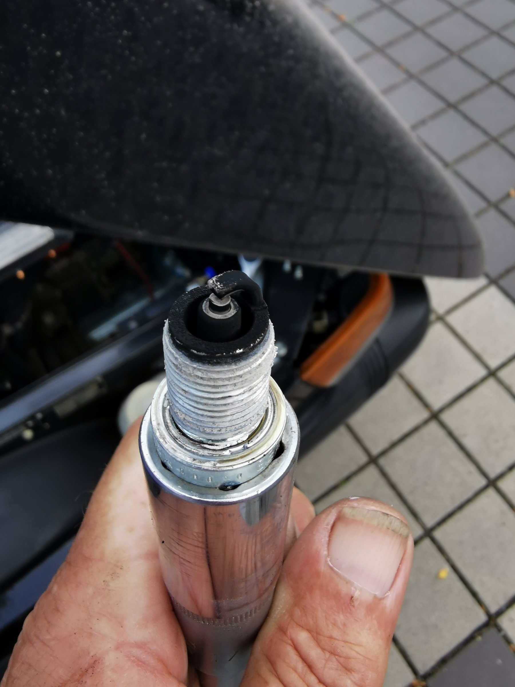

Drosselklappenpoti eingestellt, nach kurzer Bewegung am Gaszug hoert man ein Klicken, bei Volllast nicht. (Sollte man aber auch ein Klicken hören?) Der Wagen springt sofort an, in der Warmlaufphase steigt plötzlich die Drehzahl auf 1400U/min und der Motor Laeuft Unruhiger. Im Anhang ein Foto von der Zündkerze.
Gruss:Hajo

Hast Du die 0,4V von der Lamda am Steuergerät messen können, oder nur am Stecker der Sonde? Eigentlich müsste die ECU bei dem Spannungswert deutlich weniger Kraftstoff einspritzen. Idee: Kabelbruch Lambdasonde —> ECU. Benzindruck hast Du kontrolliert, oder? Welchen Temperaturfühler hast Du ersetzt?
