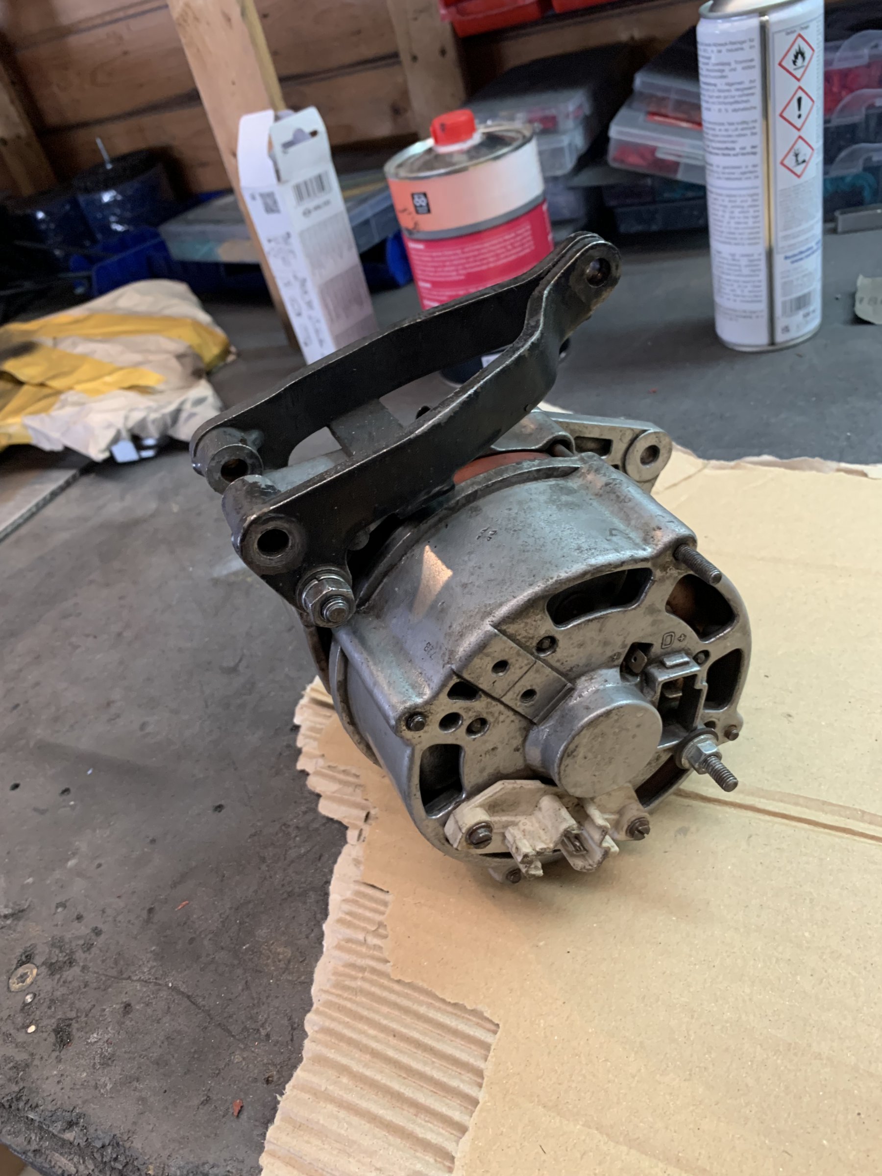

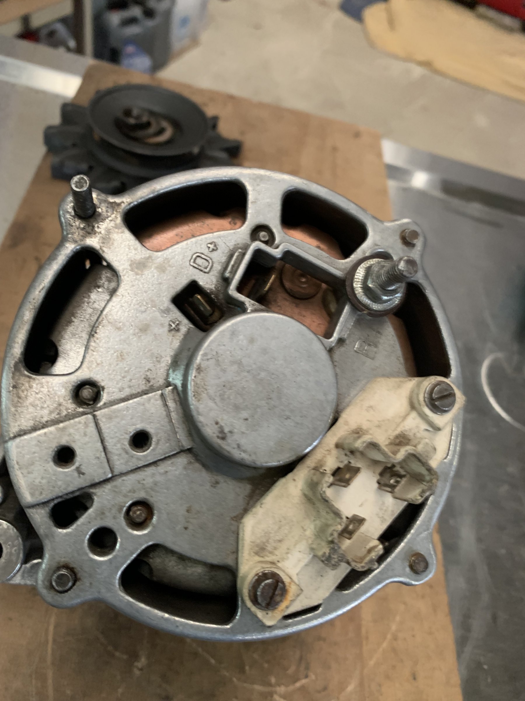

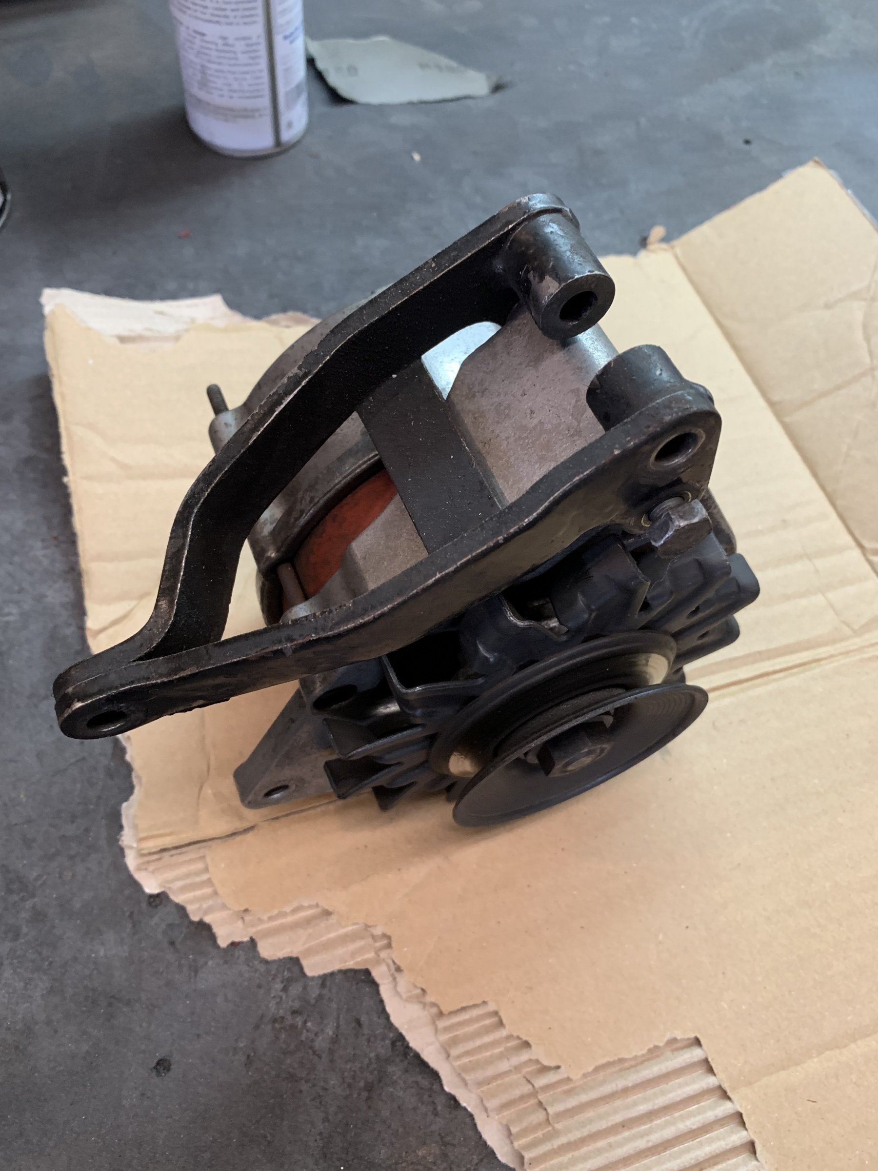

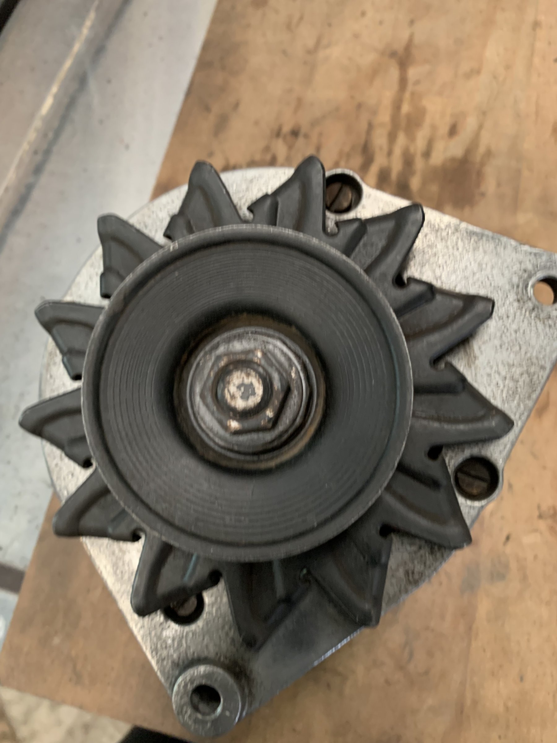

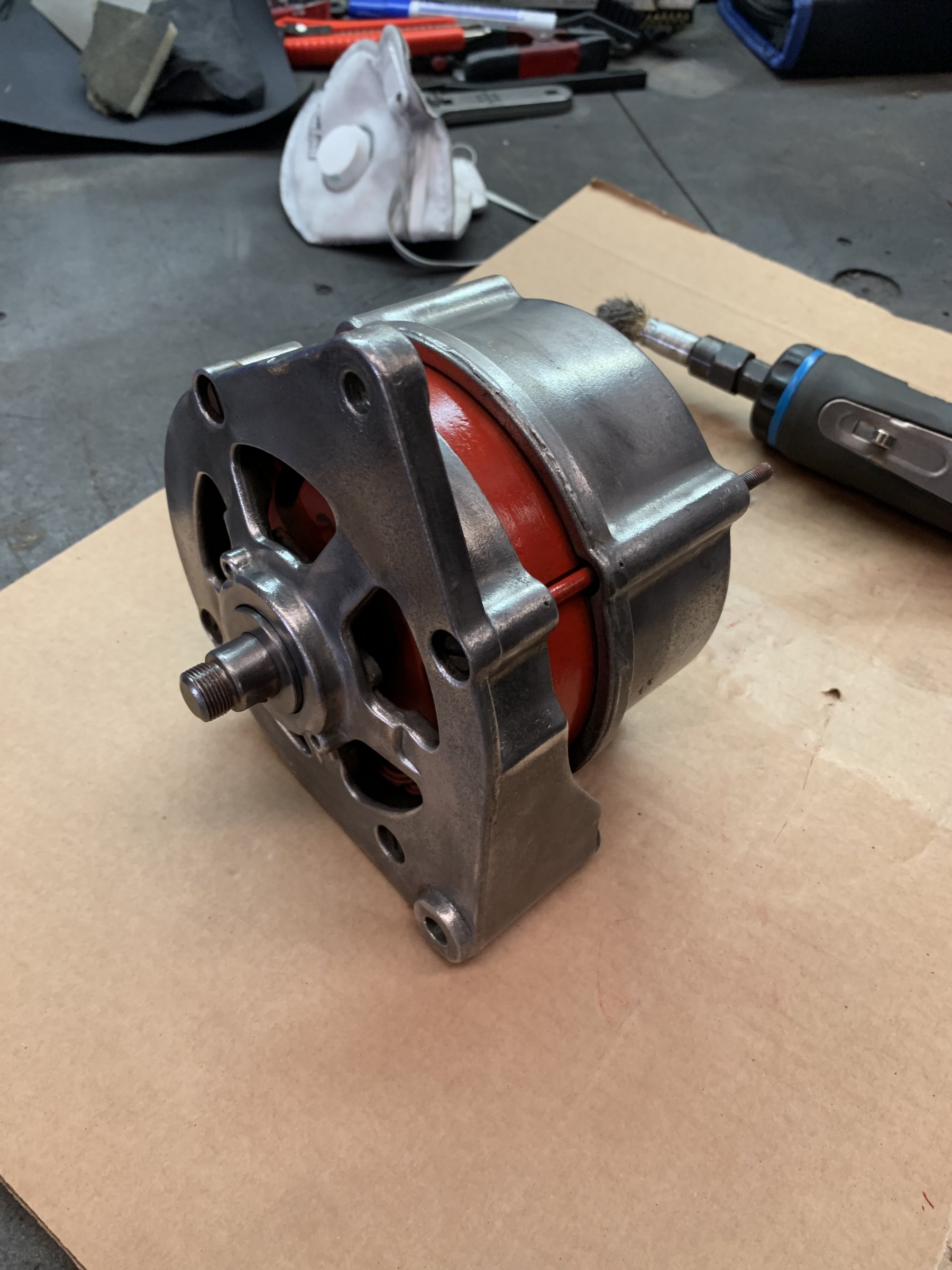

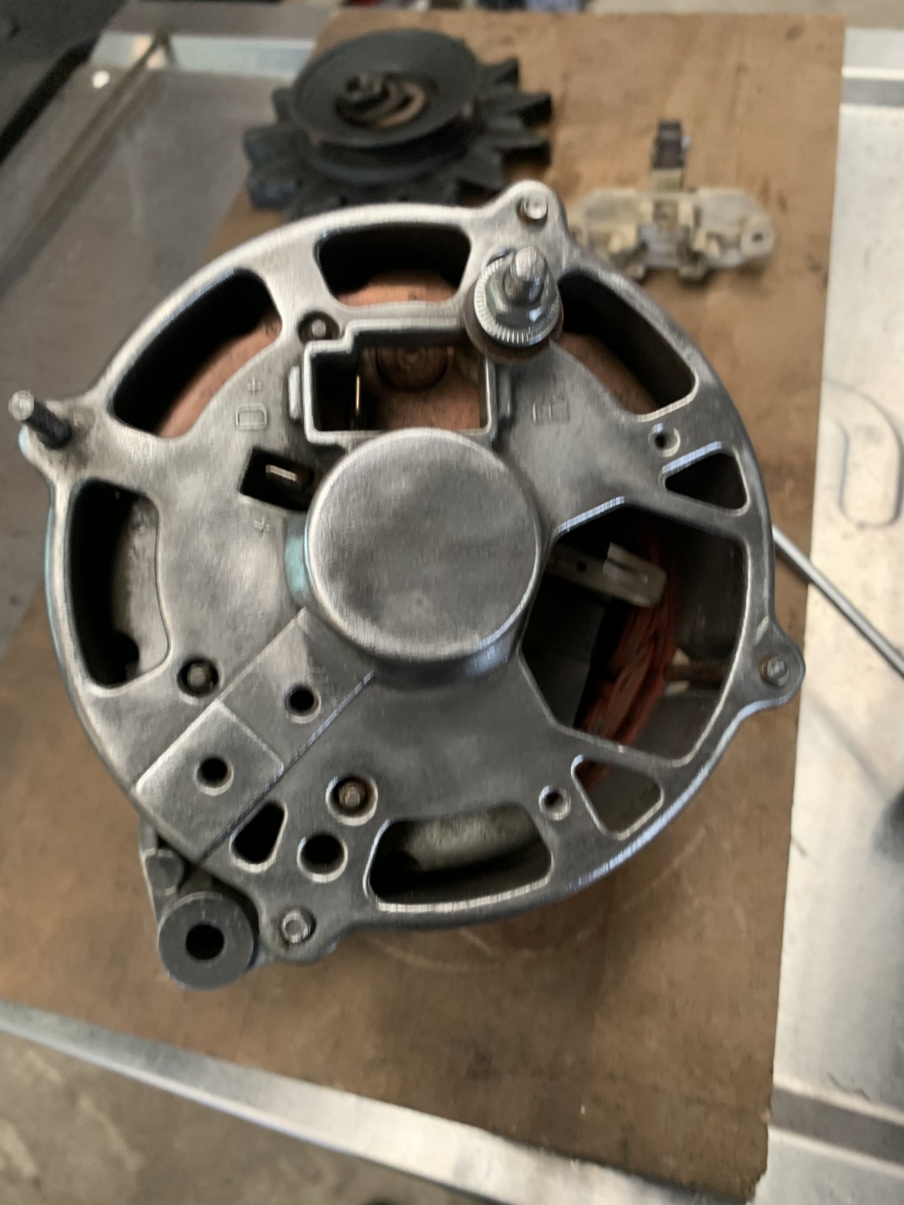

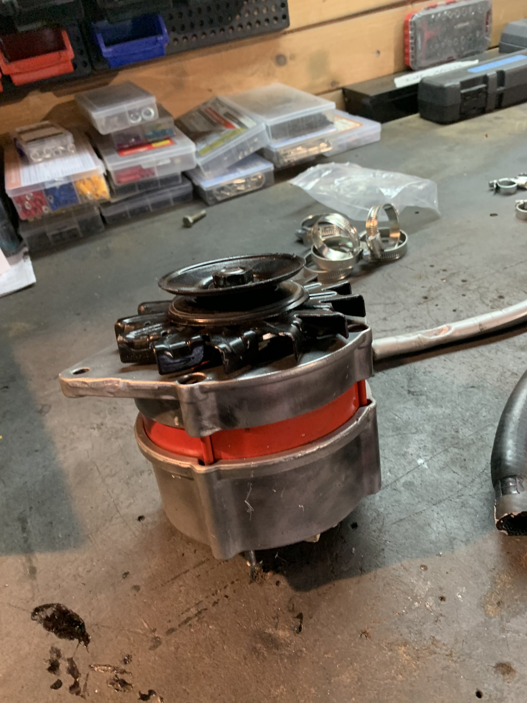

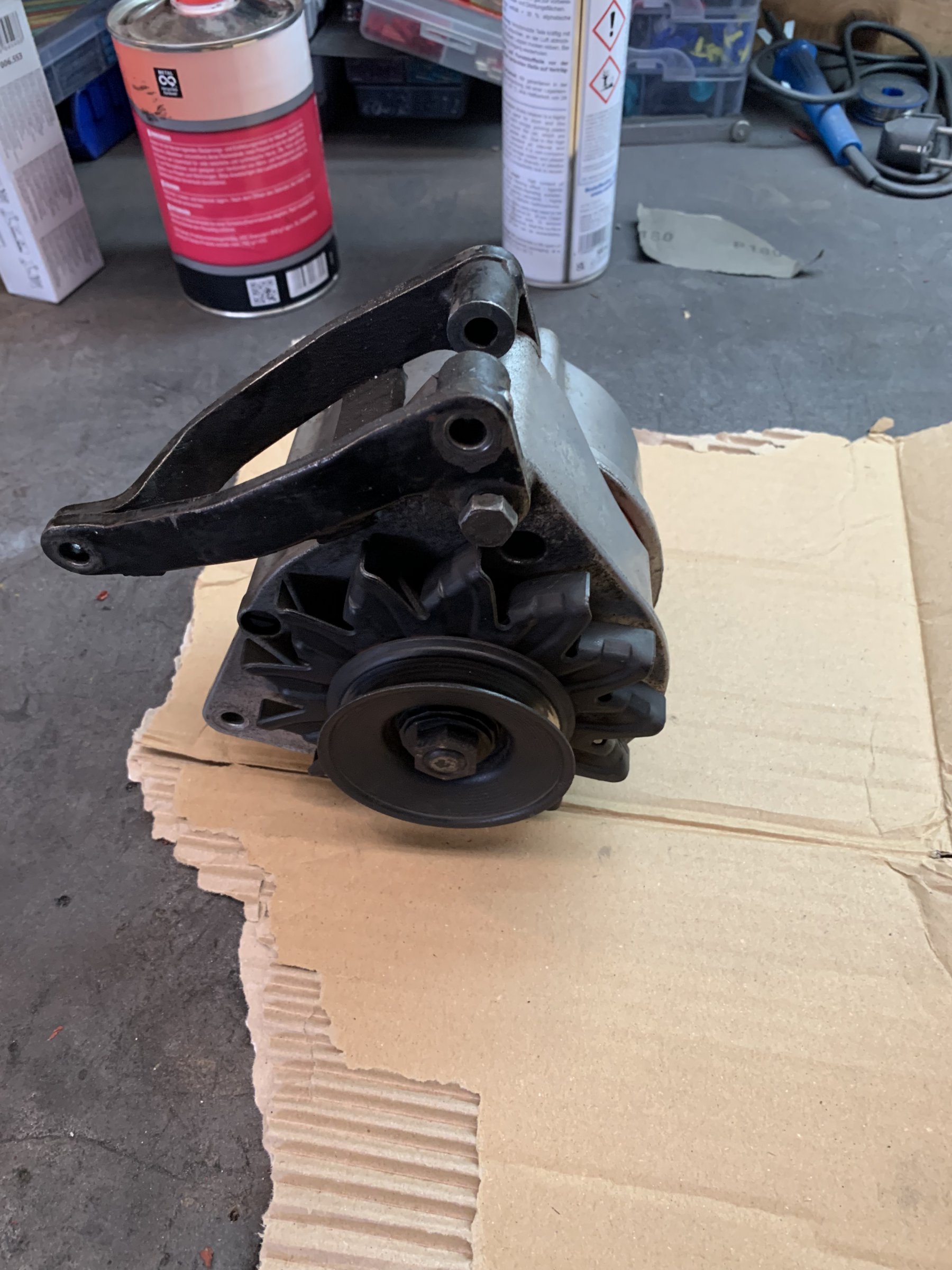

Hi [mention=5361]herberto96[/mention] . Danke für deine Nachricht, ich würde es gerne extern machen lassen, sonst habe ich nachher noch ärger, weil irgendwas nicht "korrekt" gelaufen ist. Eine Nummer habe ich leider nicht zur Hand. Aber Bilder anbei.
Sieht nach der "neueren" 55A Version aus. Dürfte die Nummer sein: BOSCH 0 120 400 921
Überholung ist an sich kein großes Problem, zumal es auch fast alle Teile noch neu gibt bei BOSCH, ggf. auch / oder aus dem Zubehör. Kugellager 6201 C3 und 6203 C3. Kohlen entweder einzeln einlöten oder halt direkt kompletten Halter mit Kohlen. Wenn der Anker und die Diodenplatte okay sind, muß ggf. noch der Kollektor abgedreht werden falls die Kohlen dort schon Einlaufspuren hinterlassen haben.

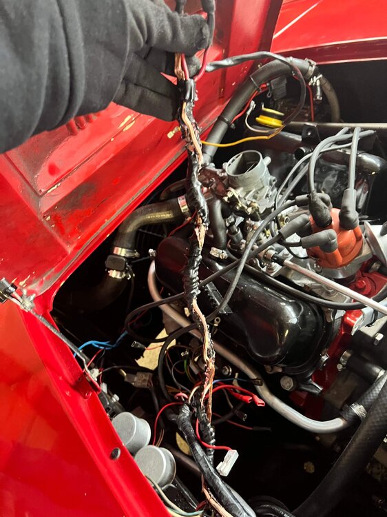

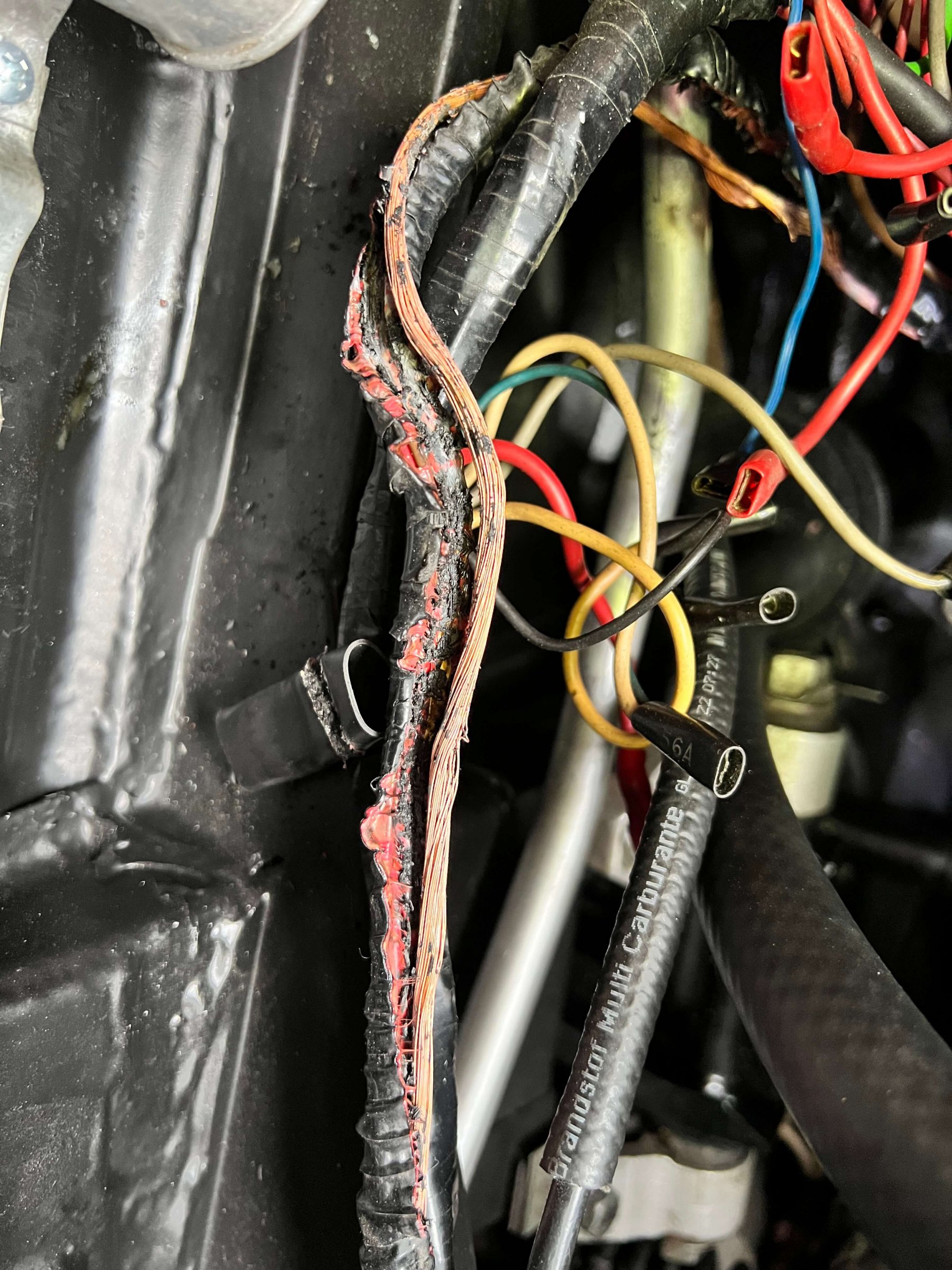

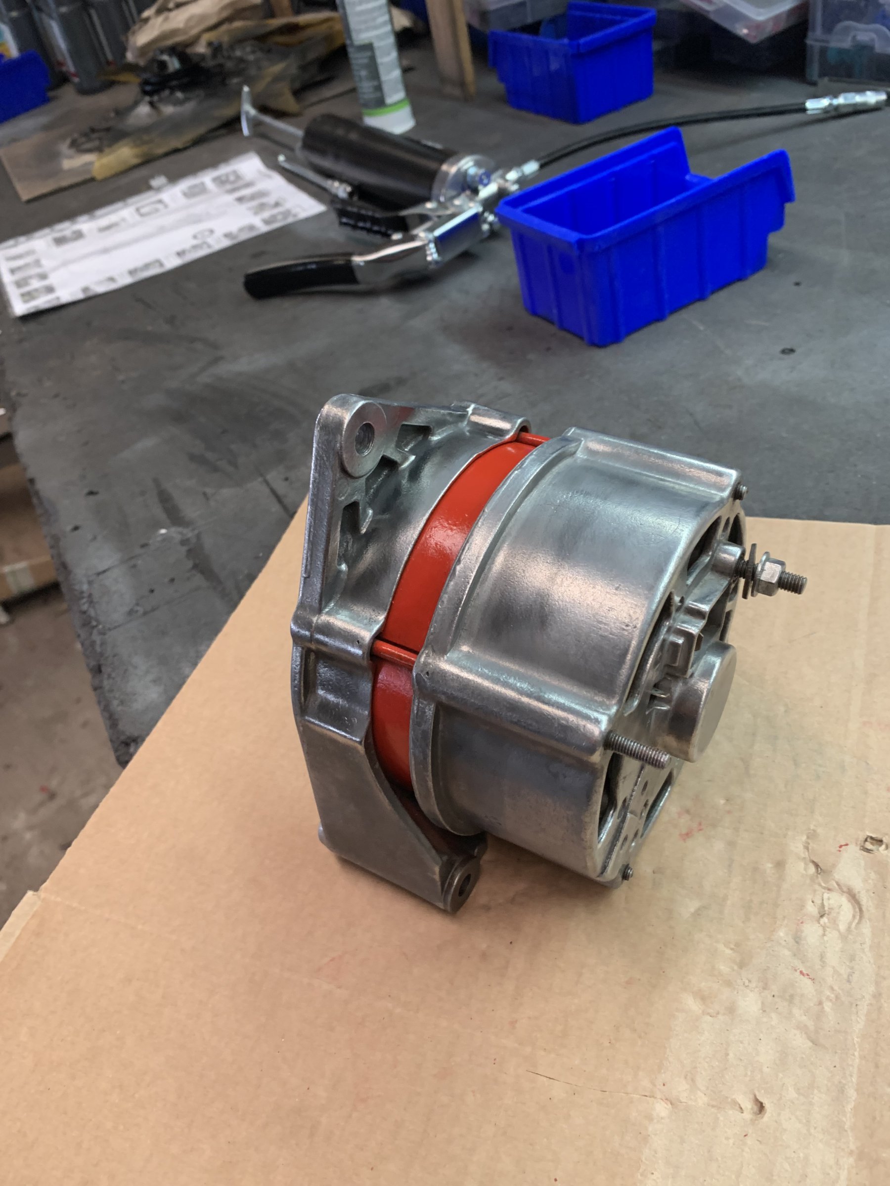

Heute melde ich mich maximal frustriert. Ich habe eine komplett neue Lichtmaschine von einem Saab Sonett aus den Niederlanden, eingebaut. Nachdem ich dann heute Kühlwasser und Elektrik weiter so weit angebracht hatte, lief der Sonett auch einwandfrei.
Die Lichtmaschine hat 12.75 Volt ausgespuckt. Bei der ersten Probefahrt und voller Freude, dass ich mich nun nur noch um den Innenraum kümmern muss, fing es auf ein Mal an, im Motorraum zu qualmen.
Nachdem ich rechts ran gefahren war, habe ich gesehen, dass das rote Kabel von der Lichtmaschine bis zum Anlasser in Flammen stand.
Der komplette Kabelbaum ist damit hinüber, weil sich die Temperatur auf die anderen Kabel übertragen hat. Ich kann nicht ausschließen, dass es irgendwo also zu offenen Stellen gekommen ist.
Ich bin mit meiner Geduld wirklich am Ende. Noch nie hatte ich ein Projekt, wo sich ein Fehlschlag nach dem anderen gereiht hat.
Ich wüsste jetzt nicht mal wo ich einen neuen Kabelbaum herbekommen soll, so einfach wie bei einem Mercedes oder Volkswagen ist es ja nicht unbedingt bei einem Sonett von 71.
Anbei noch Bilder des heutigen Schlamassel. Ich kann nur mutmaßen, dass die Lichtmaschine zu viel "Bumbs" hatte und damit die Kabel zu heiß geworden sind. Der Spannungsregler war ein komplett neues Gerät von Beru.

Ist verständlich, aber schlaf bitte erstmal `ne Nacht drüber.
12,75V LiMa-Spannung hört sich, für mich, erstmal sogar zu wenig an. Ist aber egal, das Kabel sieht aus als wäre zuviel Strom (A) da durchgegangen. Also eher ein Kurzschluß.
Bei dem jetzigen Zustand herauszufinden, ob es irgendwie an Masse gekommen ist, dürfte allerdings etwas schwierig werden.
Trotz allen Rückschlägen, viel Erfolg. :top:
Oh je, du armer. Lass den Kopf nicht hängen, vielleicht erstmal ein paar Tage mit was anderem beschäftigen. Ist meine Lösung wenn die Zeit nicht drängt.
Nein, eher nicht. Da bin ich bei jo.gi, denn auch wenn die Lima mehr liefern könnte, ohne eine entsprechende Last, die die Leistung abnimmt, liefert die Lima auch keine. (Ein Kurzschluss ist elektrisch gesehen auch eine Last.) Irgendetwas muss am anderen Ende Strom gezogen haben.
Wenn das so heiß wird, hört sich das eher nach einem Kurzen an....daher auch nur 12,7 Volt....
Danke euch für eure Rückmeldungen. Ich habe heute mit dem ehemaligen Besitzer gesprochen. Ich war gestern so frustriert, dass ich ihm erzählt hatte, was ich bisher alles für Probleme hatte und nur gute 100 km fahren konnte. Über Wasserschaden und jetzt der Kabelbrand. Er wird das Auto abholen und überprüfen da er mir ein fahrtüchtiges Auto verkauft hat. Feiner Zug, ich bin gespannt, was dabei herauskommt und wie es nun weitergeht. Der Sonett wird also kommende Woche abgeholt.
