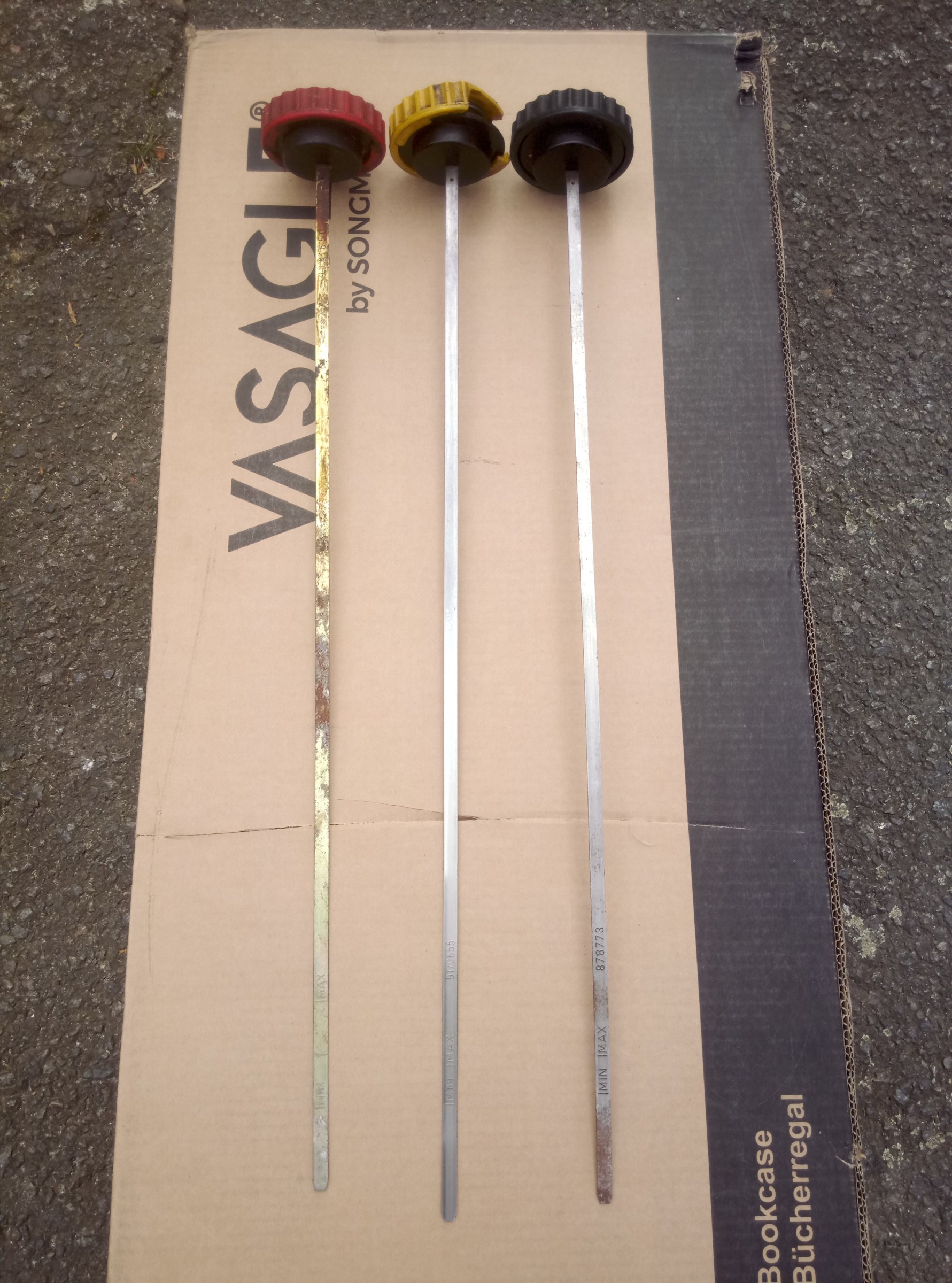

Als ich mal meinen Deckel zerstört habe und einfach den Messstab austauschen wollte stellte ich fest , dass es Unterschiede gibt.
Daher die Frage : kann man dem Messstab trauen ? :-)
Dem Messstab, der die zum Motor bzw. Fahrzeugtyp passende Nummer hat, sollte man trauen können. Wenn der Motor im 902 eine anders geformte Ölwanne hat als im 9k, dann wäre es plausibel auch einen anderen Ölmessstab zu haben...
Wenn es der richitge ist ja...
Daher haben die ja auch 3 unterschiedliche Farben...
Dann sollte man hoffen, dass niemand vorher da rumgefuscht hat ...
Ah interessant, das wusste ich bisher nur von den neueren Motoren mit dem drahtförmigen Stab, dass es die in unterschiedlicher Länge gibt.
Ich meine es gibt mind. 3 Längen...beim 9k. (3,0 V6 ausgeschlossen)

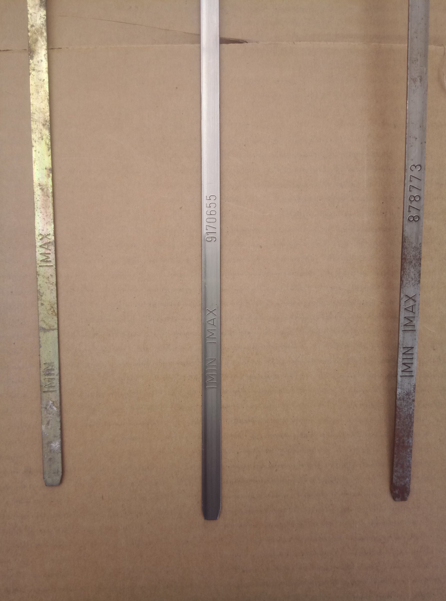

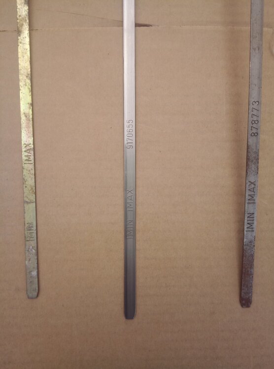

In Ergänzung zu den in # 12 gezeigten Ölmeßstäben, ist der meines 9000 CSE Anni M 97 mit gelbem Deckel,
der Metall-Flachstab 59,5 cm lang bis zum schwarzen Kunststoffsockel, der wiederum den Stab bis zur (schwarzen) Anschlagfläche um 12mm verlängert.
Als Saab -Nr ist eingeschlagen: 91 70 655 . Im EPG ist der für den Turbo M95 bis M98 angegeben, der für den B234i hat 91 70 630,
die für M94 haben für TU Nr. 87 87 731 und für den i Nr. 91 17 466.
Ob die unterschiedlichen Teile-Nr. (i vs. TU) unterschiedliche Stäbe oder Längen bedeuten, weiß ich nicht.
Der Vollständigkeit halber, für den V6 : Saab Nr. 45 20 142
Tiefer in die Vergangenheit der Typen oder Ölmeßstäbe bin ich nicht gegangen !
Nur für Interessenten: Zwischen Markierung Min. und Max. liegt bei mir genau 1 Liter Olio motori !
