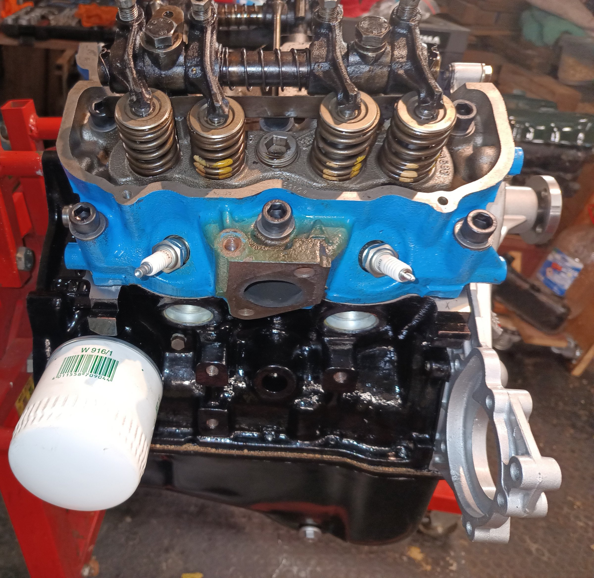

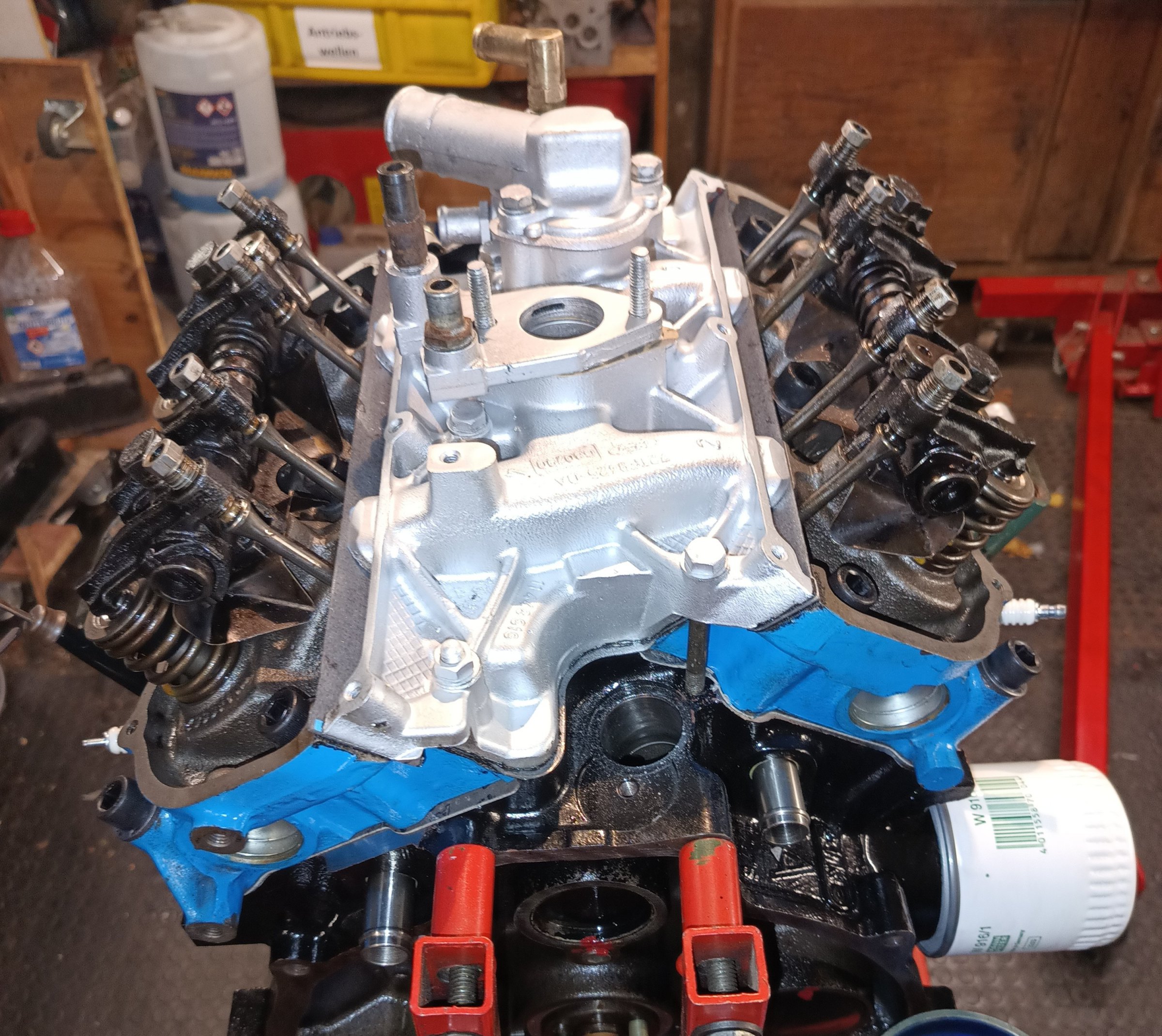

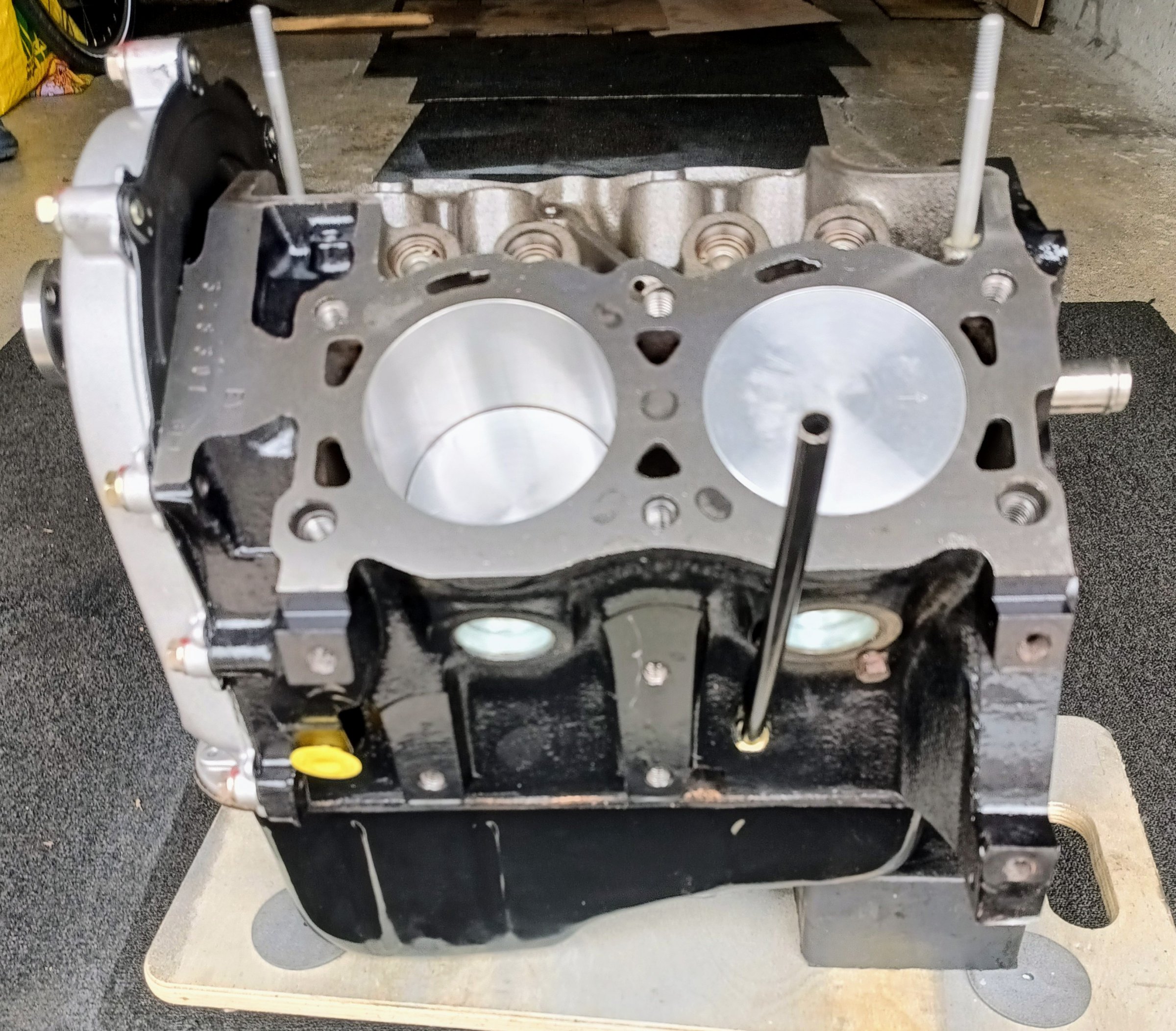

So sieht der neue Motor aus
Bearbeitet von Meki
Die Köpfe wurden vom "alten" Motor übernommen.
