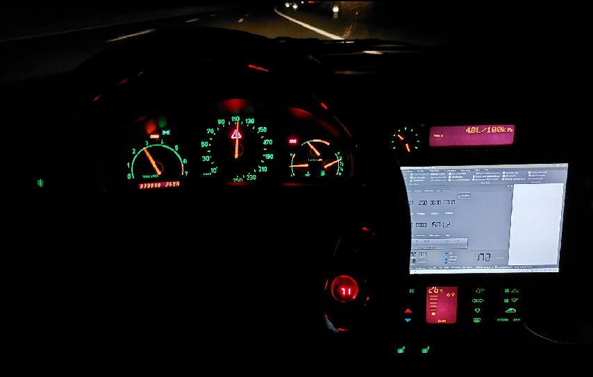

[ATTACH=full]234147[/ATTACH]
kenn mich mit den neueren Baureihen nicht aus, aber der Bildschirm ist wohl kaum Serie ? :top: teslaesque... :biggrin:
Er fährt! Das freut mich :biggrin:
Zum Einbau des Triebwerks: Ja, für den OEM ist es ne tolle Sache das Ding in ein paar Minuten dort zu montieren. Wenn man aber nur den Motor ohne Getriebe oder vice versa ausbauen möchte, muss man das andere zwangsläufig mit rausheben. Wie immer gibt es vor und Nachteile. Bei mir war selten beides gleichzeitig kaputt :biggrin:
