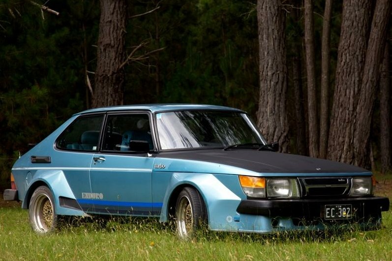

Meiner Meinung nach hat dieses wiedergeborene Fahrzeug den Air-Flow-Kit verdient!
Eine Kotflügelverbreiterung
oder gar die Enduro-Variante
sind nicht jedermann's Geschmack.
Stimmt.
Und die Airflow-Version sieht anders aus.
