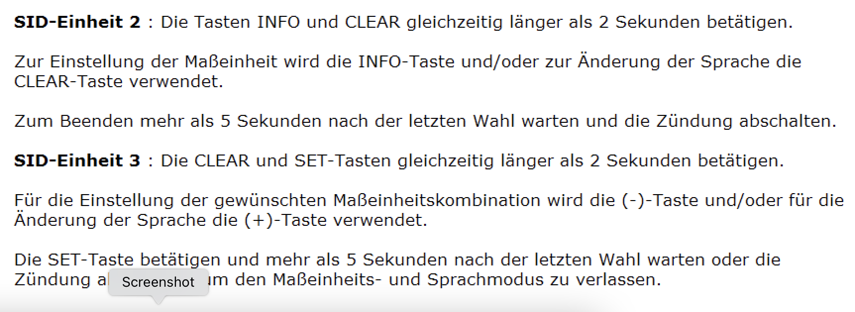

Bin mir nicht ganz sicher ob das auch für den Zähler im Hauptinstrument gilt.
Im WIS finde ich keine Angabe das dieser per Tech2 umstellbar wäre.
Also einfach mal ausprobieren.
Ist mit Tech2 einstellbar
In Irland sollten km gezählt werden... Insofern es einstellbar ist, würde ich es überprüfen, wenn die Historie unklar ist.
