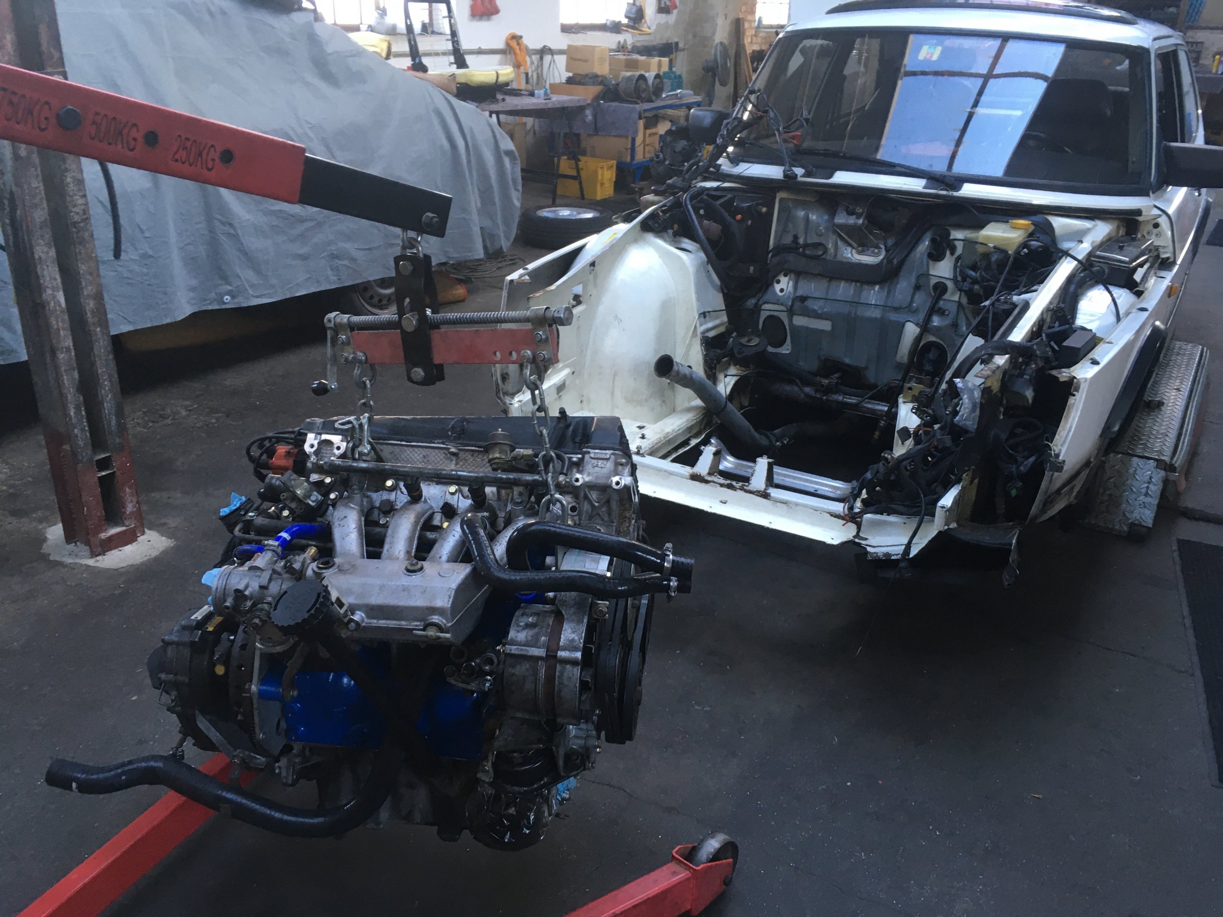

[ATTACH=full]232573[/ATTACH]
Kommt mir bekannt vor, noch sehr frisch in Erinnerung:rolleyes::biggrin::ciao:
zum Glück treibt mich keiner.
Der Sohn des Nachbarn hat mit am Nachmittag geholfen die Motorhaube abzunehmen.
Ein Vorteil einer guten Nachbarschaft. Die Haube haben wir dann ins Haus getragen u. so abgestellt, dass niemand sie beschädigt. Ist ja noch der 1. Lack seit 1988.
