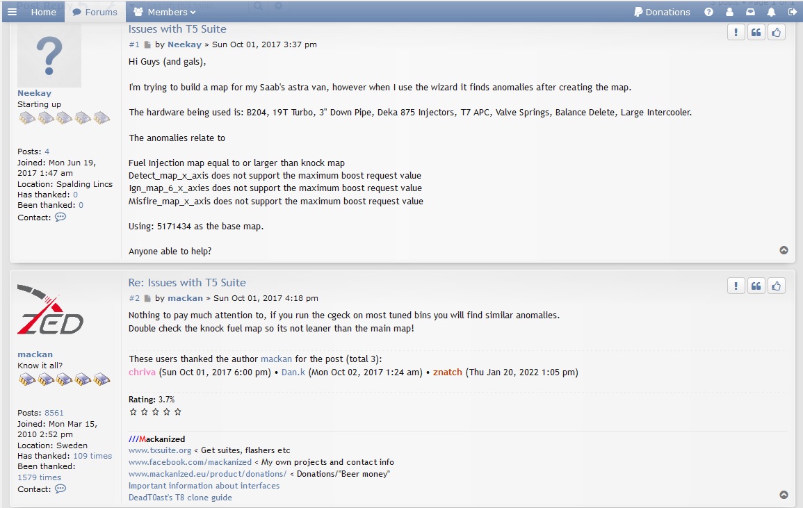

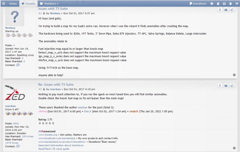

Analyse einer Datei hier:
[mention=2134]marqus[/mention] du kannst eigentlich einfach die Hardware umbauen und dann ganz bequem per T5Suite und T7Suite die Software des R-Motors nehmen bzw. im Falle der T5Suite diese auch mit einer Stage 1 ausstatten. Dafür sind keine Fachkenntnisse erforderlich.
...[mention=2134]marqus[/mention] du kannst eigentlich einfach die Hardware umbauen und dann ganz bequem per T5Suite und T7Suite die Software des R-Motors nehmen bzw. im Falle der T5Suite diese auch mit einer Stage 1 ausstatten. Dafür sind keine Fachkenntnisse erforderlich.
Bei der Prüfung der Software in der T5-Suite kommen mehrere Fehler:
Detect_map_x_axis! does not support the maximum boost request value!
Misfire_map_x_axis! does not support the maximum boost request value!
Diese beiden Fehler können vernachlässigt werden.
Found anomaly! Fuel injection map value larger than or equal to knock map
--> pressure = 0,12 bar, rpm = 6200
Von dieser Meldung gibt es jede Menge bei der Prüfung, allerdings auch in den Original-Files von Saab.
Hier muss, insbesondere bei einer Stage 1 und höher, darauf geachtet werden das der korrespondierende Wert in der "knock map" höher ist als in der "fuel injection map".
Hintergrund ist, dass bei auftretendem Motorklopfen auf die "knock map" umgeschaltet wird um damit das Gemisch anzufetten. Wenn hier zu geringe Werte stehen wird das Gemisch magerer und das Klopfen verstärkt sich.
Noch nie musste ich da irgendwas anpassen.
