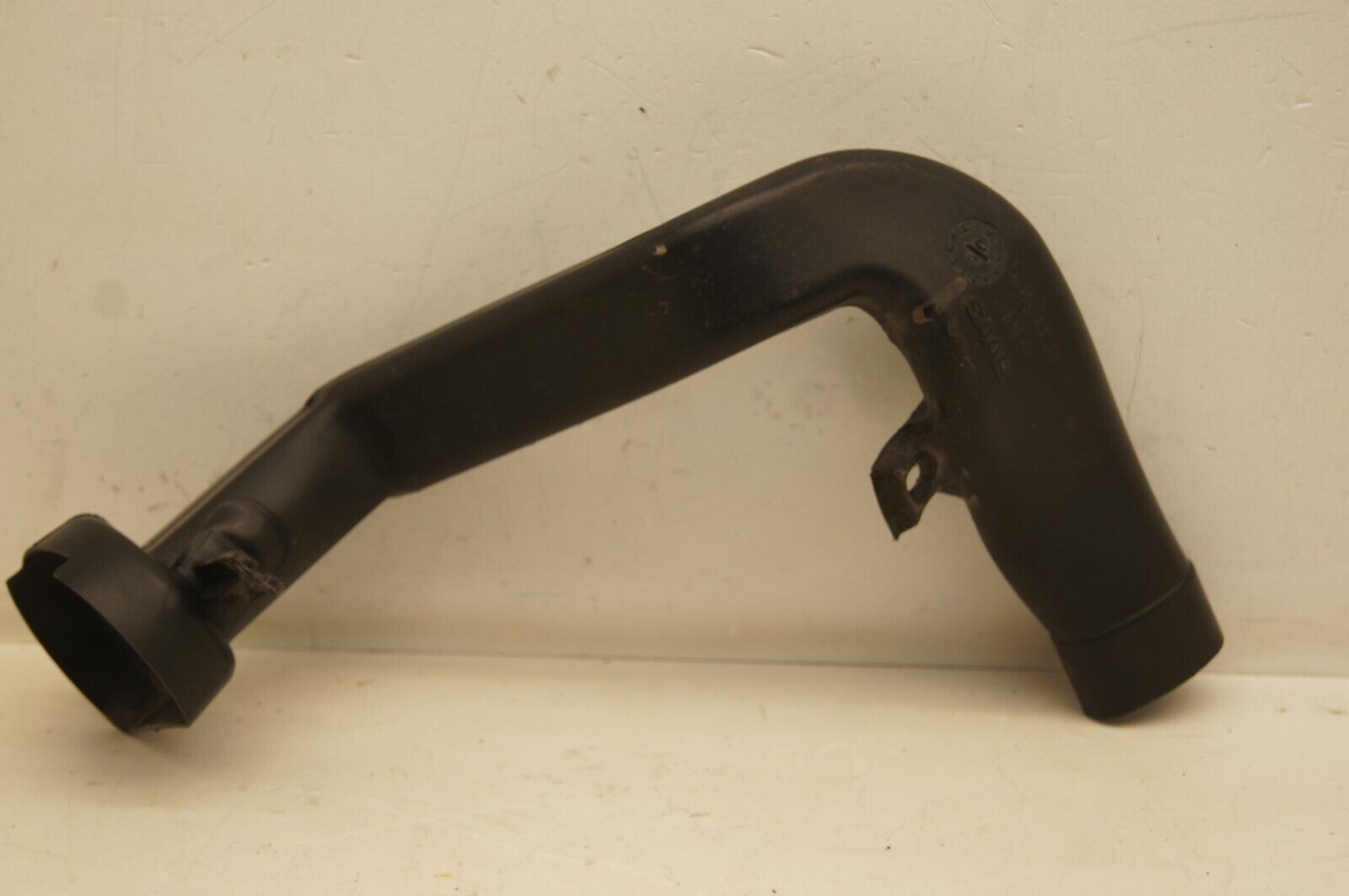

Zum Kühlproblem der V6 Diesel. Ich habe hier gerade einen 9-5 Facelift Aero von Erstzulassung Anfang September 2001.
Da gibt es einen Kunststoffkanal, vom Ziergitter unten in der Stoßstange direkt unter die Batterie, der hat einen relativ großen Querschnitt. Diesen müsste man, relativ einfach, verlängern können und somit für frische Luft an der hinteren Zylinderbank sorgen können.
Ich habe diesen Kanal so noch nie, bei anderen 9-5, so gesehen. Die Öffnung in der Stoßstange passt perfekt auch noch bei der späteren "Schrank-Nose" ist dieses Loch vorhanden. Wofür eine Batteriekühlung gut sein soll?
Das Ding heißt:
Luftkanal 52 42 078 + 53 53 131 und ist "für warme und tropische Märkte"
[uSER=20168]@Crümel2008[/uSER] Vielen Dank für deinen Beitrag. Das mit dem Kunststoffkanal interessiert mich sehr. Leider kann ich mit deinen Nummern nichts finden. Hast du vielleicht ein Bild von diesen Kanal ???
Du findest den Kanal im EPC bei der Batterie! Die Zeichnung ist nicht toll. Aber man erkennt ungefähr was gemeint ist. Vielleicht mal in Spanien fragen, wenn da welche geschlachtet werden. Ich mache Morgen mal ein Foto mit ausgebauten Batteriefach.
Ja, aber wie schon geschrieben, im original sieht das anders aus!
Gibt es sogar noch neu...
Hat den jemand so ein original Bild ???
Salut,
ich glaub ich hab da was gefunden. Siehe Bild.
Auf der russischen Seite wird dazu geschrieben:
Dieses Gerät wurde vor langer Zeit gekauft; es besteht aus 2 Teilen. Ich halte das für notwendig, denn im Sommer ist es unter der Haube heiß, das Wasser aus der Batterie verdunstet schnell und dies führt zum Ausfall der Batterie. Da die Batterie wartungsfrei ist, verlängern wir ihre Lebensdauer. Nummern von 2 Teilen des Kanals: 5353131 und 5242078.
[mention=335]chris[/mention] Super Bilder. Damit kann ich etwas anfangen. Danke dafür :top::ciao:
