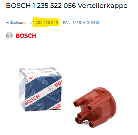

Ja mein Lieber, die Verteilerkappe ist ja auch Bosch
Sicher? Anbei die richtige Boschnr., es gibt einige Plagiate.

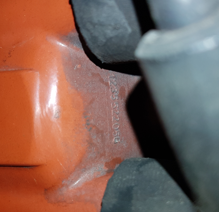

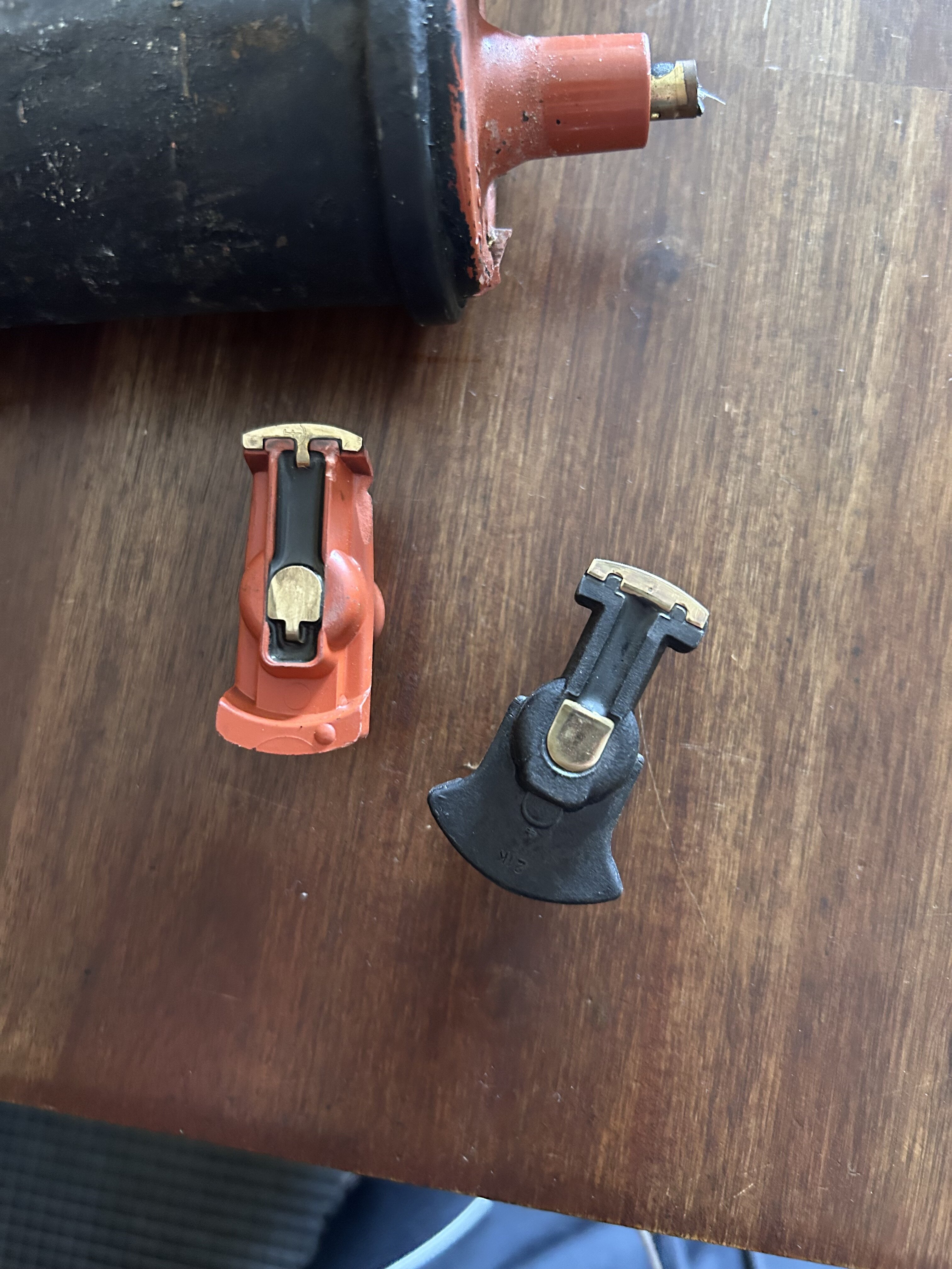

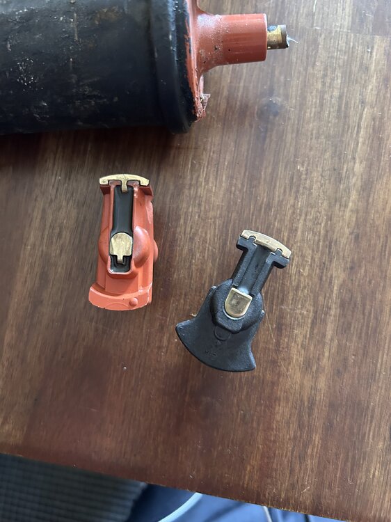

Von genau diesen Kappen Mit der Teile Nummer habe ich einige hier liegen, und mal kreuz und quer getauscht. Jetzt habe ich ein neues verbaut, kam heute an inklusive neuer Schutzkappe, die quasi hinter dem Finger sitzt.

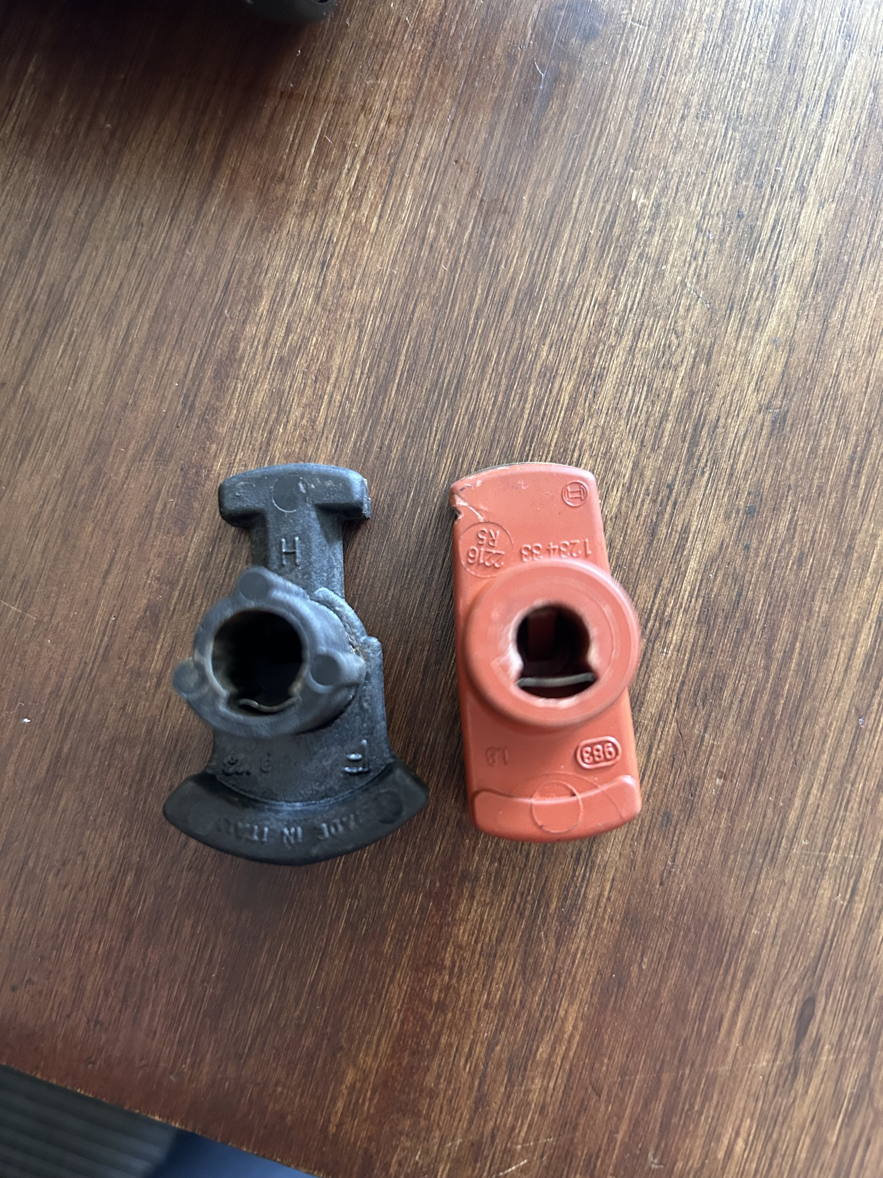

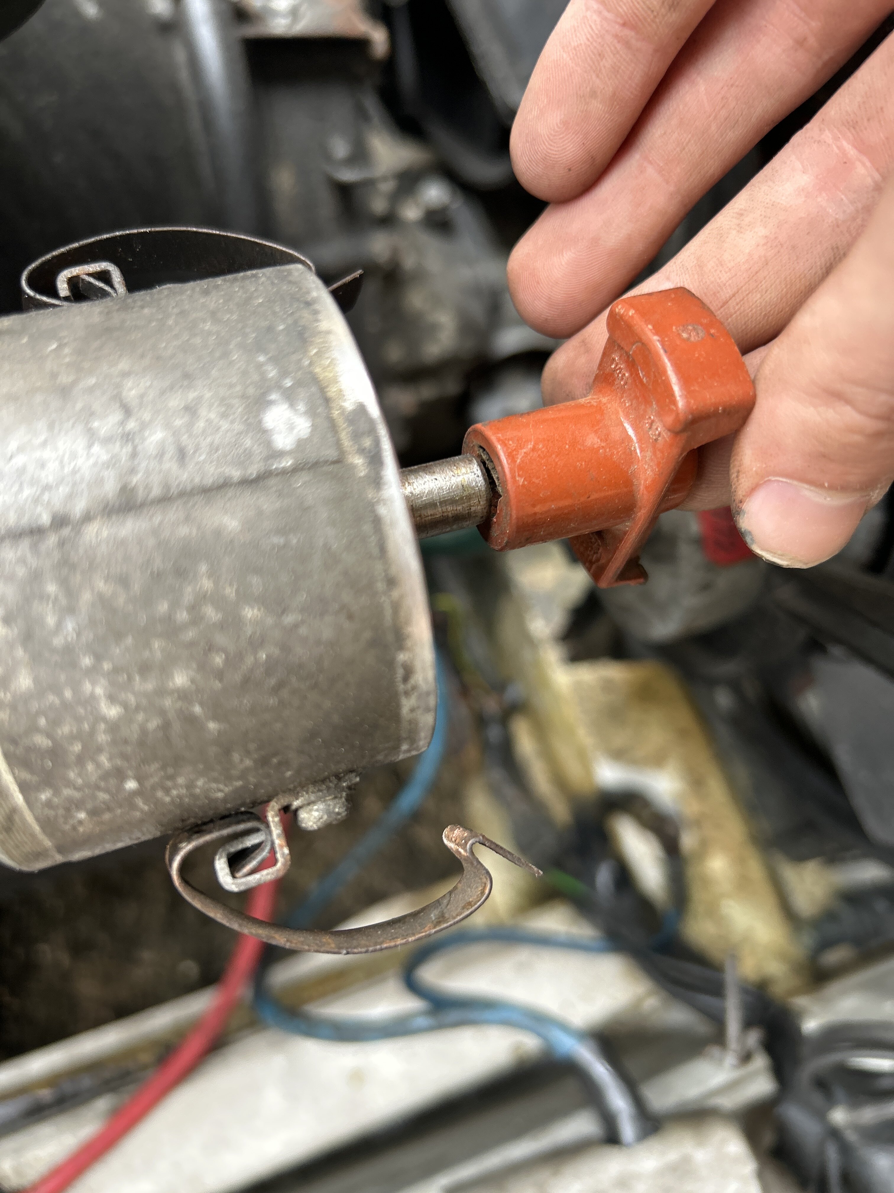

Der aktuelle Finger ist so ein Schwarzer, leider passt der neue Rote nun nicht auf die Welle.Loch zu klein
Siehe Bilder
Ich würde dazu raten, die neue Kappe nur in Verbindung mit einem neuen Finger wieder in Betrieb zu nehmen.
Vielleicht ist der Abstand der Kontaktfläche am Finger zu groß zur Kappe, dann kann es Abbrand wegen der zu großen Funkenstrecke geben.
... leider passt der neue Rote nun nicht auf die Welle.Loch zu klein

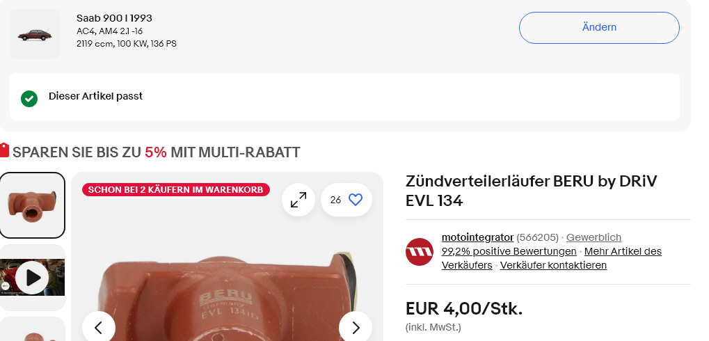

Hast Du dazu 'nen Link, nach welchem Du bestellt hast?

Also die Bosch von [mention=3976]RobertS[/mention] passen nicht auf meine Welle. Sind im Durchmesser zu klein. Scheinbar ist die komplette Einheit des Zündkörpers bei mir irgend ein Nachbaudreck.

Habe gerade mal an zwei 2,1ern den Durchmesser der Verteilerwelle gemessen, rd. 10 mm.

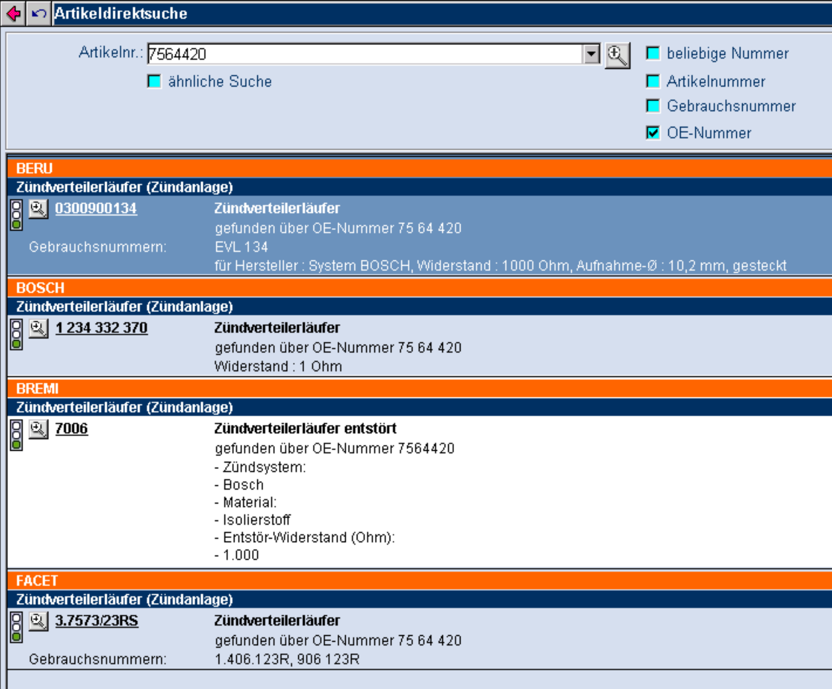

Lt. EPC hat der Verteilerfinger ("Rotor") bei den 2,1ern (und 2,0i) die Nummer 75 64 420. Und lt. TecDoc paßt dazu auch die BoschNr aus #208

Allerdings würde mich die Quelle des Fingern mit der kleinen Bohrung nach wie vor interessieren:

Also zum einen hat der Arthur uns immer noch nicht verraten, aus welchem Angebot der rote Finger mit der zu kleinen Bohrung stammt.

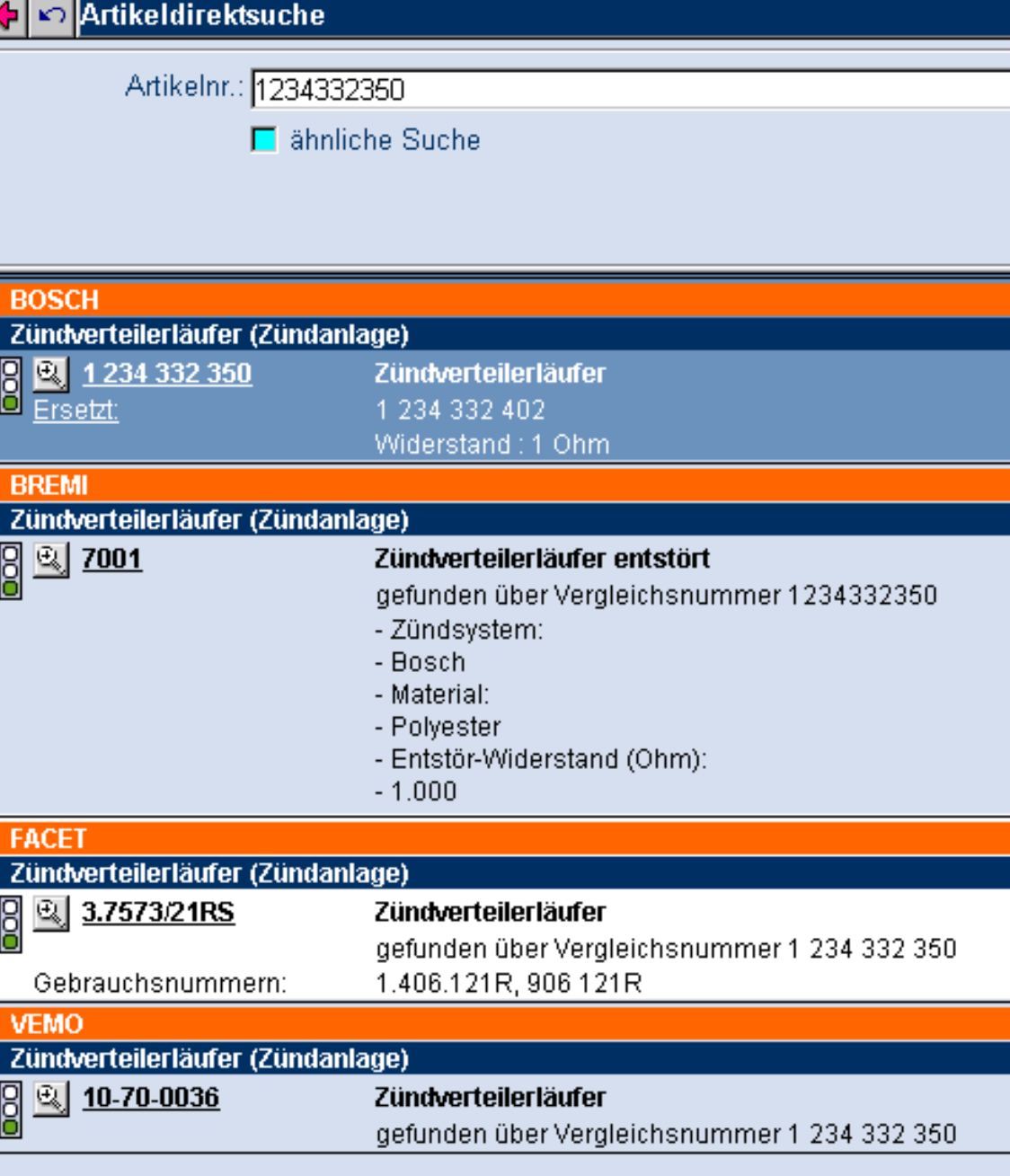

Und zum anderen sagt mein TecDoc folgendes:
Somit sehe ich die Aussage von Robert aus #208 nach wie vor als korrekt an.
Für den 2.1er Saab 7564420 = Beru EVL 134 = Bosch 1234332350
Welche Quelle liefert dies?

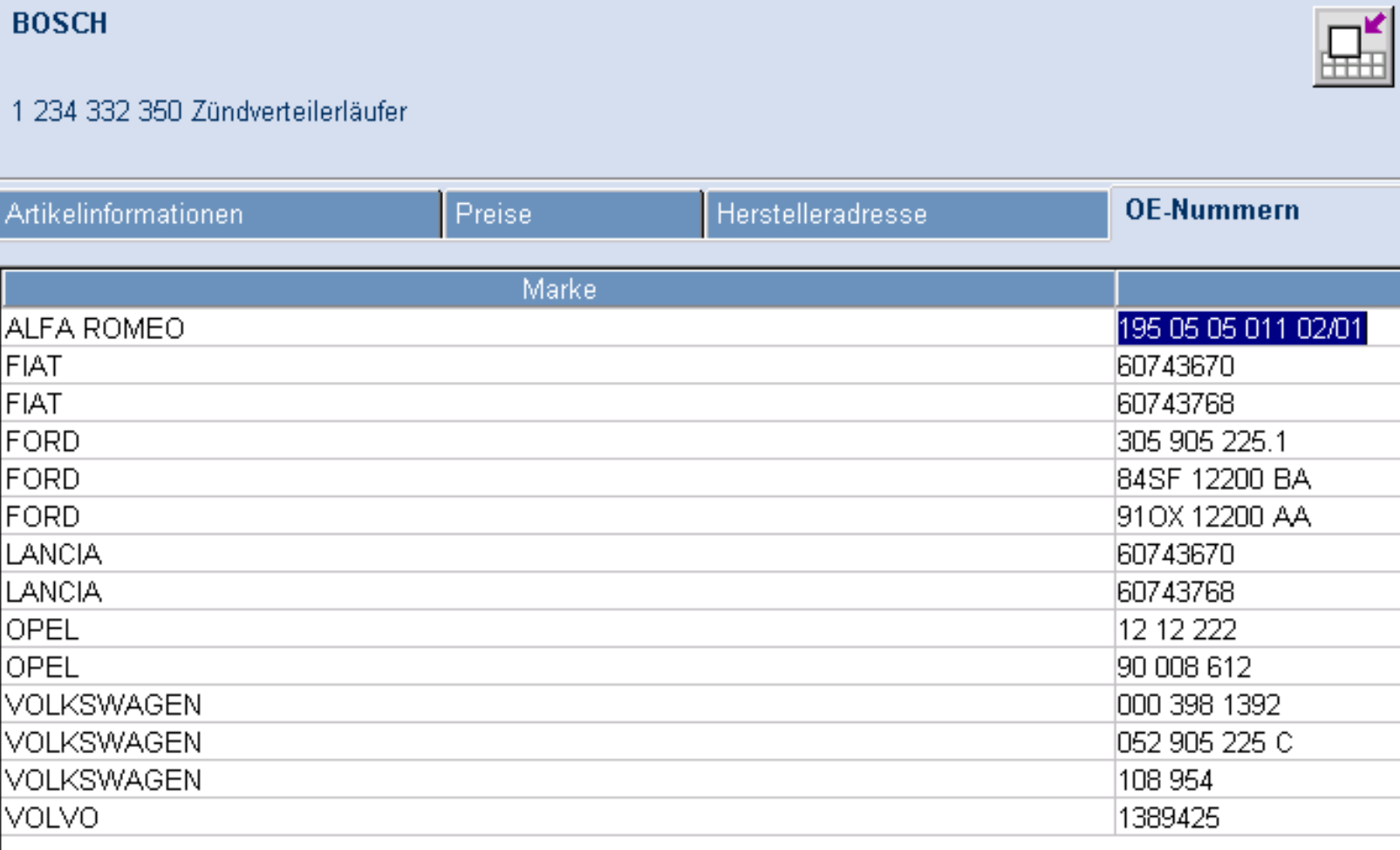

Mal anders herum die ..350 aufgelöst:
und den Bosch nochmal direkt nach OEM aufgelöst:
Hätte mir sonst, wenn mein TecDoc die Nummer nicht kennen würde, vorstellen können, dass das Teil dafür zu neu und noch nicht in meiner alten Datenbasis enthalten ist. Aber dem ist ja nicht so.
Also bin ich jetzt extra in den Keller und habe mir den Läufer den ich vor 14 Tagen aus dem CV ausgebaut geschnappt und siehe da, da ist folgende Nummer drauf: 1 234 332 370 R1, die Bohrung ist 10mm und er ist schwarz. :biggrin: Habe versucht ihn zu fotografieren, aber die Bilder werden leider nichts.
Also stimmt meine Vergleichsliste doch, hatte schon Befürchtung da wäre ein Fehler drin. Ich habe mal einen falschen mit 8er Bohrung gekauft, der hat die Endnummer 273. Den habe ich über falls den wer brauchen kann...
Die "ELV 134" ist ja auch korrekt, siehe 1. ScreenShot in #217.
Nur die ...350 scheint mir falsch zu sein. Diese kann ich aber auf Deinem ScreenShot bisher auch nicht finden.
Mein Fehler Freunde…Schwebels wird alt und dämlich :rolleyes:
Habe “esaabparts” mal durchsucht- was ich gekauft habe (muss mal die Rechnung suchen wo es war), war für den B201i (8V).
Der ist wohl kleiner als der für B202 & B212i (16V).
Dann gibt’s nochmal einen mit großer Bohrung für den Turbo. (Mit der Dose auf dem Verteiler). Hab hier in der Garage ja alles stehen an Versionen.
Habe nun das grüne Auto um seinen Finger beraubt und siehe da- passt ins weisse.
Fährt sich nun seit 80km (eben auf eine Veranstaltung gefahren) wie ausgewechselt…
