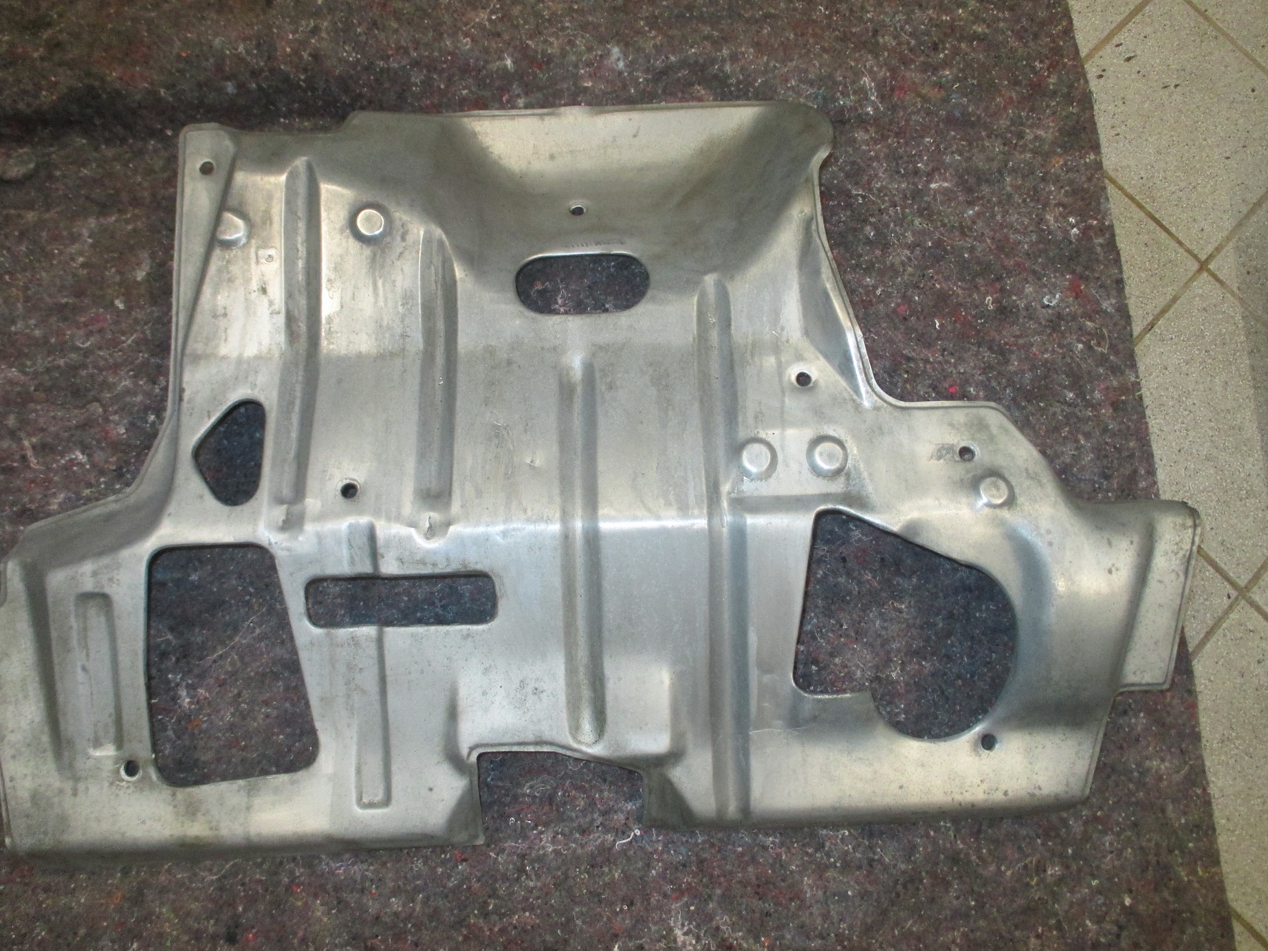

Hält 2k-Klarlauf auf Zinkspray? Solltest du vorher mal testen. Auf verzinktem Blech haftet der 2k-Klarlack höchstwahrscheinlich nicht.
Ich würde das Blech so wie es ist einbauen. Das ist doch schon verzinkt und offenbar - wie üblich - in gutem Zustand.

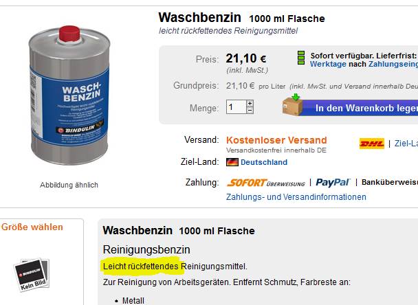

Ich weiß nicht, ob das immer so ist, aber Vorsicht mit Waschbenzin gerade für diesen Zweck, das kann rückfettend sein und liefert dann alles andere als eine gute Haftgrundlage für den Lackaufbau! :eek:
Willkürliches Beispiel von bindulin-shop.de:
Warum solche Experimente, wo es für solche Zwecke Besseres gibt?!
Bremsenreiniger und zum Schluss Silikonentferner wären da meine Kandidaten. Ein Lackierer nimmt da auch nichts anderes.
