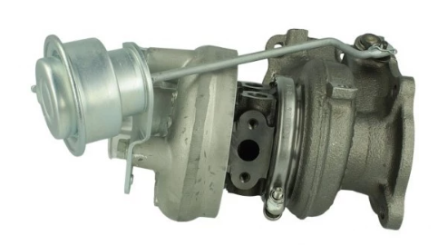

Ein besseres Bild habe ich auf die Schnelle nicht gefunden, aber auf dem Maptunbild kann man diese Schelle zwischen dem hellen und dunklen Bauteil (Lufteinlaß und Abgasauslaß) sehen:

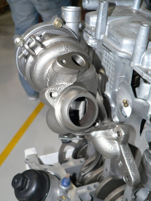

Hier sieht man, an einem ganz anderen Motor und Turbolader diesen Klemmring , der die beiden Laderbauguppen zusammenhält, besser:upload_2024-1-30_15-8-55.thumb.jpeg.c876266386f0e4e0165a6f0e657f892d.jpegupload_2024-1-30_15-8-55.thumb.jpeg.c876266386f0e4e0165a6f0e657f892d.jpeg
