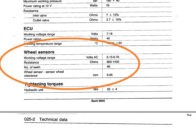

...Jetzt stellt sich die Frage wie exakt der Abstand zwischen Sensor und Impulsrad eingehalten werden muss ...
Der Abstand sollte schon ziemich genau eingehalten werden, da sonst die induzierte Spannung zu niedrig ist und nicht mehr ordentlich verarbeitet wird. Höhere Spannung wird man nicht hinbekommen ohne das der Sensor dann schleift.

Mir fällt noch ein: Der Abstand des Sensors zum Zahnkreis wird durch die Kupferhülse wo die Befestigungsschraube durchgeht bestimmt. Nicht durch die Plastikhülse.
Zählt für die neueren Modelle mit eckigem Stecker. Bei den älteren Modellen hat man sich mit Unterlegscheiben beholfen.

Das ABS setzte auch bei leichten Bremsungen ein, immer kurz bevor der Wagen zum Stillstand kam. Ein ABS-Fehler wurde nicht abgelegt.
Kenne ich, leider.
Bin der Geschichte dann per Oszi auf die Spur gekommen: Das vom neuen Sensor kommende Signal war deutlich zu schwach.
Siehe hier: https://www.saab-cars.de/threads/abs-merkwuerdige-phaenomene.62308/page-4#post-1662939
