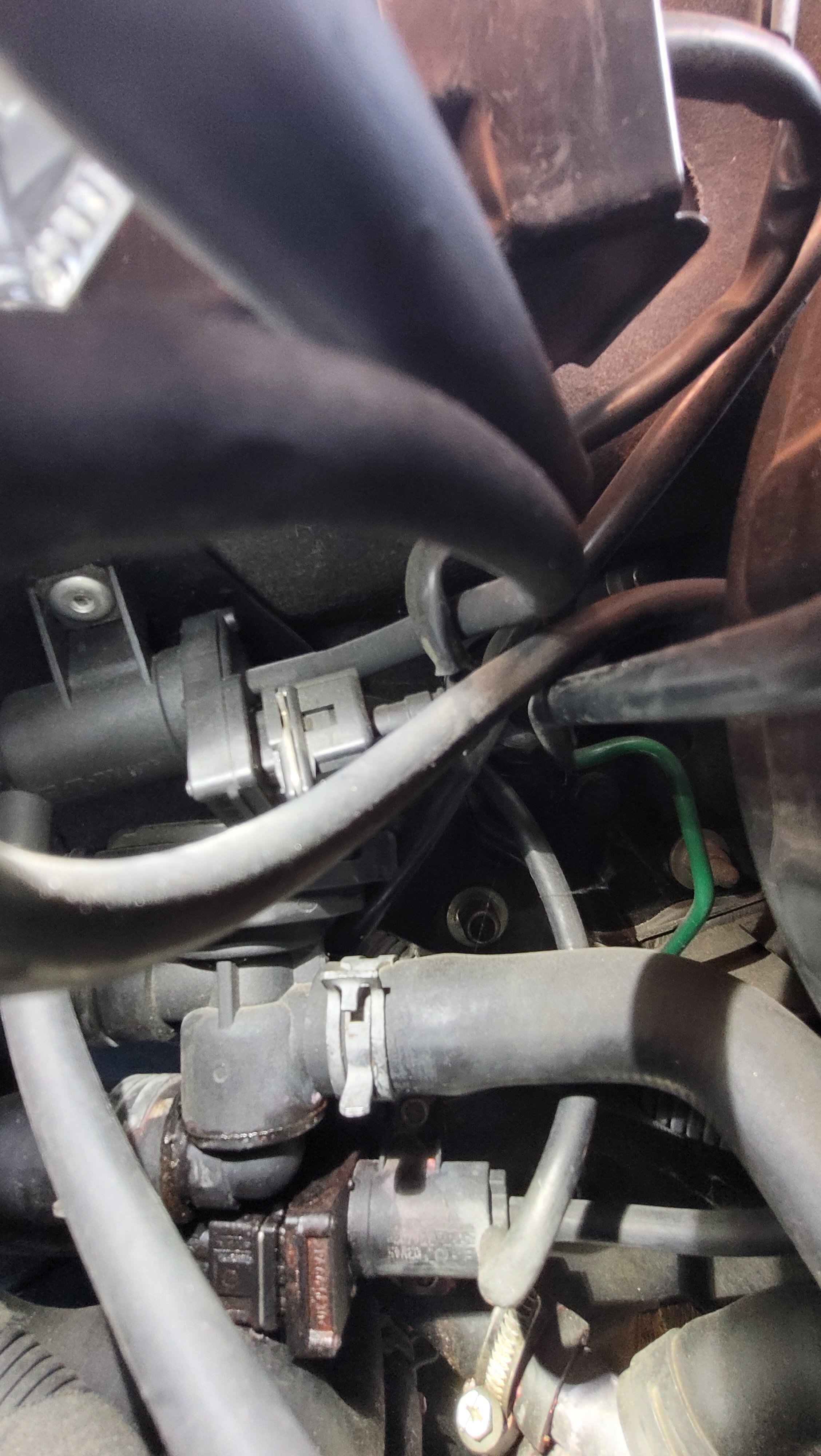

Ich glaube ich habe jetzt die Ursache gefunden. Das hat sich unter dem Auto schön verteilt, und kam dann woanders raus.
Meiner Meinung nach ist es ein Plastikteil zwischen Motor und Spritzwand, an dem allerlei Schläuche dran sind. Siehe Foto, eher unten im Bild. Weiß zufällig jemand was das ist und wie man es dort hinten ausgetauscht bekommt?
Jens
Fang gar nicht erst an, das Teil tauschen zu wollen, bevor du dir nicht so eine Federschellenzange besorgt hast, die erleichtert die Arbeit dort hinten in der Tiefe ungemein:
https://www.contorion.de/p/bgs-schlauchklemmenzange-semi-flexibel-850-mm-18-54-mm-53600186?aid=&targetid=&campaignid=19335401652&gad_source=1&gclid=CjwKCAjwxLKxBhA7EiwAXO0R0Kna7G71mq7MzqKBOKSwFTgijUeKczZykaysdj9Df-DysZT3-y03nBoCht4QAvD_BwE
(gibt es auch in Marke billig, die aber auch leidlich funktioniert, auch wenn die Arretierung nicht so zuverlässig ist)

Danke, die Zange habe ich schon von meinem VW LT, da ist dauernd was undicht. Allerdings ist da auch bedeutend mehr Platz rund um alle Bauteile.
ich hatte dazu auch schon mal eine Foto-Love-Story geschrieben:
https://saab-cars.de/threads/heizungsbypassventil-warmwasserabschaltventil-90566947-erneuert-und-zerlegt.55705/#post-1074526
Damals übrigens noch ohne Federschellenzange, dafür mit einer Auswahl an Kombi- sowie Wasserpumpenzangen ... .
VIEL ERFOLG
Uwe
Danke. Was ich nicht verstehe, ist warum ich das Luft-Rückschlag Ventil auch tauschen soll, wenn aus dem Aktorventil das Wasser rausläuft. Der Luftpfad ist doch nur die Ansteuerung, oder?
Jens

Schau dir mal das Ersatzteil an. Das ist komplett ein Teil.
Ich meinte nicht die Dose oben drauf, sondern die Rot-Weiße, die auch auf den Bildern ist.
So, das Ersatzteil ist jetzt da und wartet auf den Einbau.
Eine Frage: ist das original so, daß ein Teil der Schläuche dort mit Federschellen, ein anderer mit normalen Schraubschellen befestigt ist, oder hat da schon mal jemand gebastelt?
