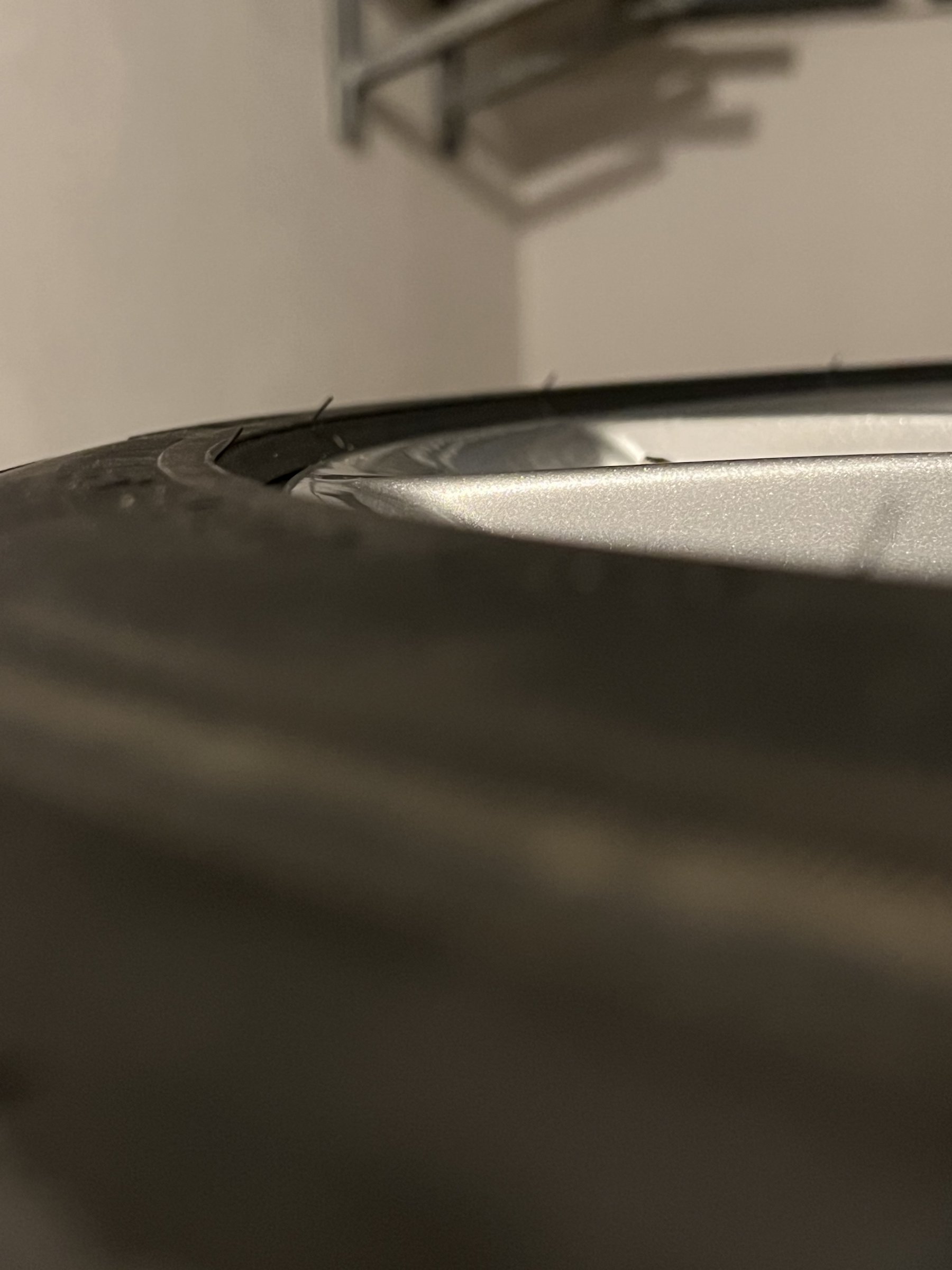

Für den oben erwähnten GoodYear auf ALU90 sieht der Übergang von Felge zu Reifen wie folgt aus (sind gemessene 5mm, die der Reifen weiter außen steht)...
Bearbeitet von Medikus
