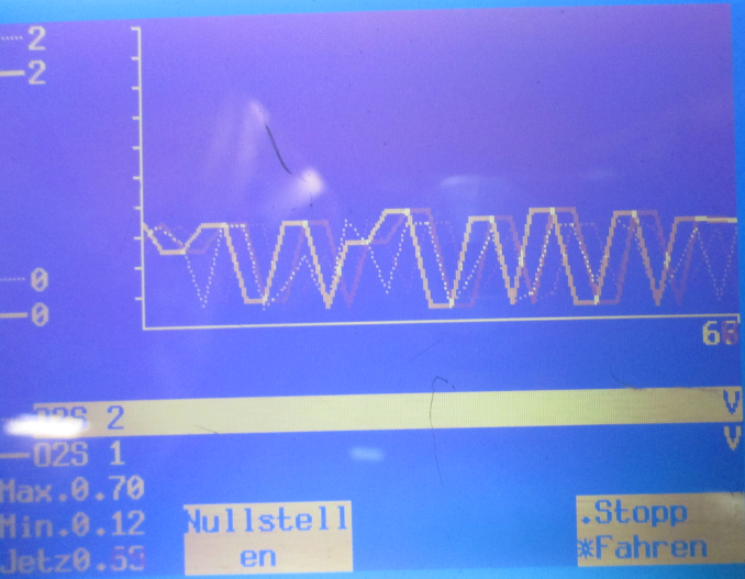

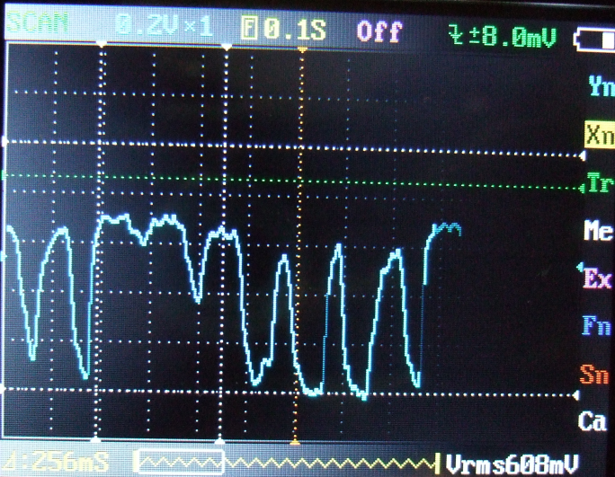

Na klar kann man eine Lambdasonde im eingebauten Zustand messen, sehr schön sogar, und auch ein Tech2 macht nichts anderes, als deren Kurve des Spannungsverlaufs anzuzeigen - das geht auch mit jedem Wald- und Wiesen-Oszillographen.

Richtig, es braucht einen Oszillographnen. Alles andere hat keinen Wert. Und selbst diese Graphen wollen interpretiert werden.
Eine oszillierende Kurve sagt erst mal nur, daß die Lambda-Rückkopplung funktioniert.
Ob die Lambda-Sonde aber innerhalb der Soll-Parameter zu 100% arbeitet, ist eine nicht so leicht zu beantwortende Frage. Denn hier müßten die ermittelten Volt zu einem bekannten Gasgemisch ins Verhältnis gesetzt werden. Letzteres ist nicht bekannt. Oder?
Mich würden die von dir gezeigten Kurven aber schon hinreichend dahingehend überzeugen, daß die verbaute Sonde nicht tot ist!
Das heißt aber noch nicht, daß die zu 100% korrekt mißt. Wenn die etwas daneben liegt, kann das den Verbrauch beeinträchtigen.

Wobei das dann nur sagt, das die Sonde OK ist wenn das Signal pendelt. Wenn es aber nicht pendelt sondern an Anschlag hängt, dann kann die Sonde kaputt sein, aber auch was anderes, so dass die Regelung am Anschlag hängt.

Dann erkläre mir doch bitte, was du da konkret mit dem Oszillographen an der eingebauten Lambda-Sonde mißt?
Zahlen, Daten, Fakten - danke.
Das gleiche wie das Steuergerät, die Sondenspannung. Geht mit dem Oszi nur deutlich schneller oder zeitlich genauer als auf dem Umweg über die OBD-Schnittstelle.
Zur Lambdasondendiagnose gibt es bei den Herstellern oder z.B. auch in dem hervorragenden Werk von Dörfler "Der Kfz-Signalatlas" (das auch für die Diagnose aller anderen Sensoren ausgesprochen hilfreich und empfehlenswert ist) ausführliche Hinweise zur Analyse der Messwerte, besser und umfangreicher als ich das hier zusammenschreiben könnte und Lust habe - das Entscheidende hat Flemming bereits gesagt, und zur Analyse werden Insbesondere Schwankungsbereich, Ampltude, Anstiegsgeschwindigkeit und Frequenz der Kurve herangezogen.
