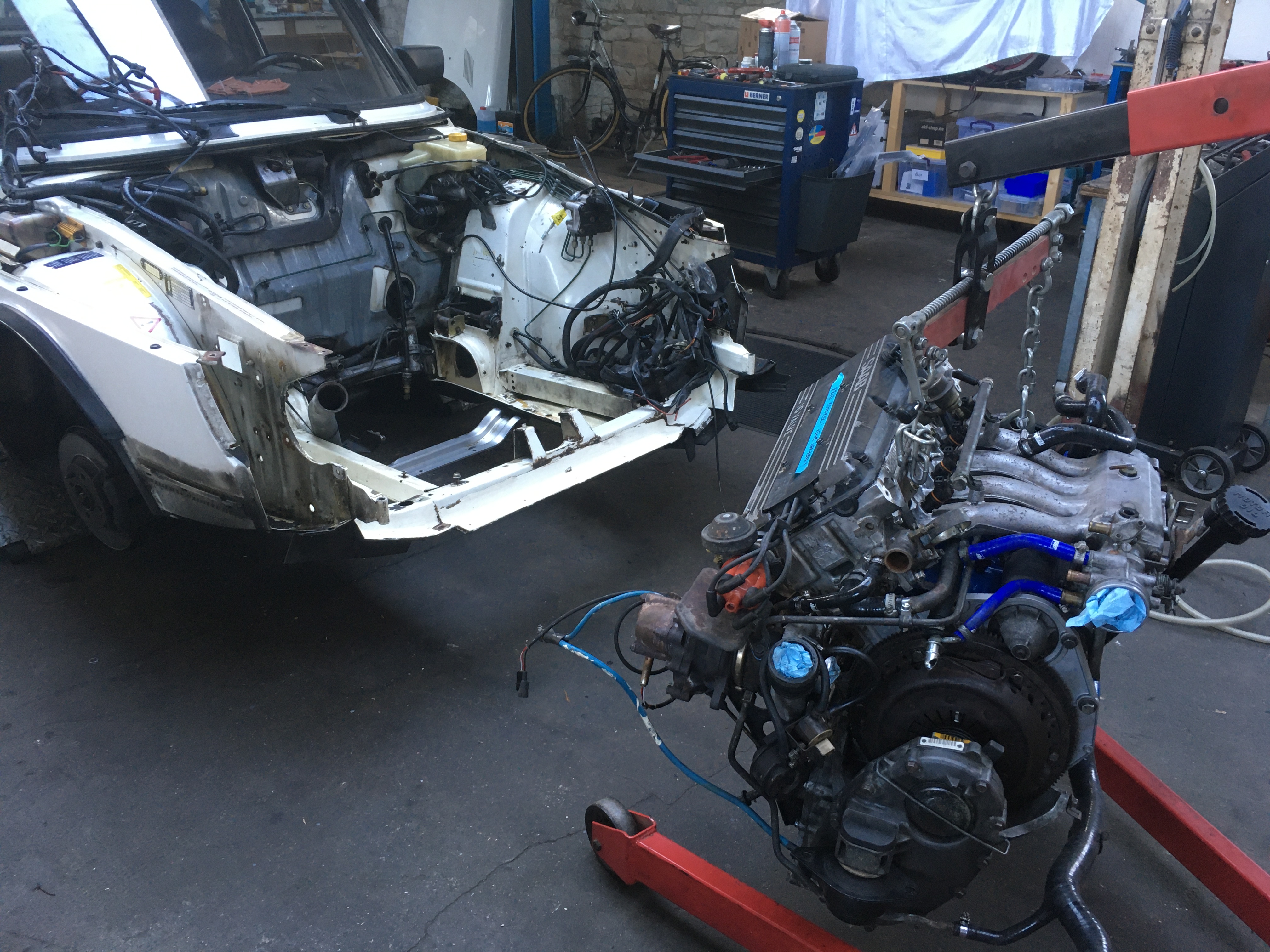

Die Schaltwelle geht ja wirklich perfekt am Silentblock auseinander. Das war viel einfacher, als ich dachte. Beim Anheben löste sich der getriebeseitige Teil wunderbar nach oben vom Silentblock.
Wir haben also heute die Antriebseinheit rausgehoben. Was mich überraschte war aber, dass die generelle Anleitung (also die auf Englisch) nicht ganz hinhaut. Dort ist ja nur beschrieben, dass man das Traggelenk am Achsschenkel löst und die Antriebswelle dann aus dem Tripodentopf herauszieht. Dann Motor etwas anheben und die linke raus. Das ging bei mir nicht. Beim Anheben des Motors war einfach nicht genügend Platz zum Rausziehen der Antriebswelle. Wir haben dann noch mal das obere Traggelenk auch demontiert, dann gings. Bei der Aktion habe ich mir aber den Tripodenstern beschädigt, ein Lager ist abgegangen und das Nadellager irgendwo runtergefallen. Naja, ist ja nicht so tragisch. Aber beim nächsten mal mache ich beide Achsschenkel ab und hole die Antriebswellen komplett raus, dann hat man weniger Mühe.

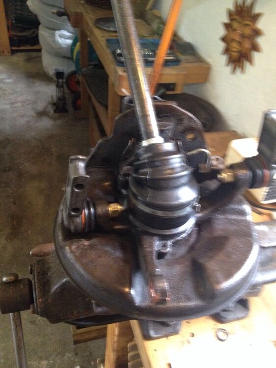

Übrigens: der Kegelstift in der Schaltwelle ist ein echtes Aas. Wir müssen nächste Woche mal mit einem pneumatischen Hammer Überzeugungsarbeit leisten.
..Übrigens: der Kegelstift in der Schaltwelle ist ein echtes Aas. Wir müssen nächste Woche mal mit einem pneumatischen Hammer Überzeugungsarbeit leisten.

Ja, ich hätte bei beiden Seiten die Traggelenke lösen sollen! Laut Anleitung reicht es, das rechte unten zu lösen. Passt halt vom Platz nicht.
Jetzt ist natürlich doof, links habe ich den oberen Querlenker nicht unterlegt. Vermutlich bau ich erst den Motor ein, damit der Wagen ausreichend einfedert und setze anschliessend die linke Antriebswelle wieder ein. Ist ja auch machbar.
Ich war aber überrascht, dass da nicht mehr Platz war beim Anheben der Antriebseinheit - vielleicht habe ich die auch nicht richtig günstig ausgependelt, weil der Zylinderkopf schon runter war und die Einheit ist zu sehr seitlich gekippt. Aber war ja auch das erste Mal für mich und insgesamt nicht so tragisch. Ich war froh, dass die Schaltwelle dann so gut auseinanderging.
Und ja genau, ich möchte die Schaltwellendichtung natürlich wechseln, Rene liegt ganz richtig. Also muss der vermaledeite Kegelstift raus. Ich bestell schon mal einen neuen Stift als Ersatz...
Ich habe bei mir vor ein paar Tagen auch den Kegelstift rausgedrückt, war eigentlich ganz einfach.
Habe mir eine M8 oder M10 Mutter oben auf das "dicke" Ende vom Kegelstift gelegt (als Hülse), unten die Mutter des Kegelstiftes ein paar Drehungen gelöst und dann mit einer Knipex Cobra oder Zangenschlüssel gepresst. So habe ich keine Last auf die Welle gebracht und hatte binnen kürzester Zeit die Kegelstifte draußen.

..eine naheliegende Vorgehensweise, die leider nur in ganz wenigen Ausnhmefällen funktioniert
muss ich leider bestätigen. Ich habe alle möglichen mechanischen Überzeugungsmittel eingesetzt - erst mit einem Drucklufthammer ging der verflixte Kegelstift raus (war dann natürlich im Gewindebereich deformiert, also einmal neu).
