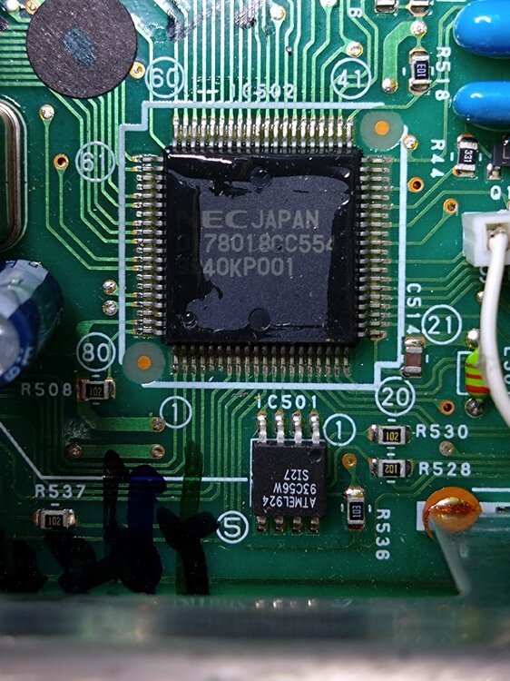

Wenn es das IC ist dann kann ich es "On Board" löschen oder programmieren. Zwei Binaries für die A und C Version der Radios habe ich hier.

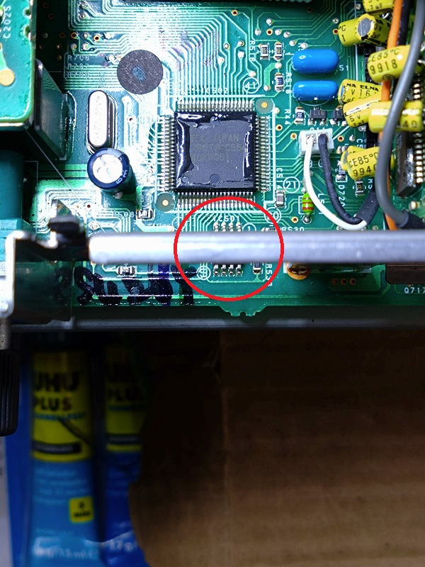

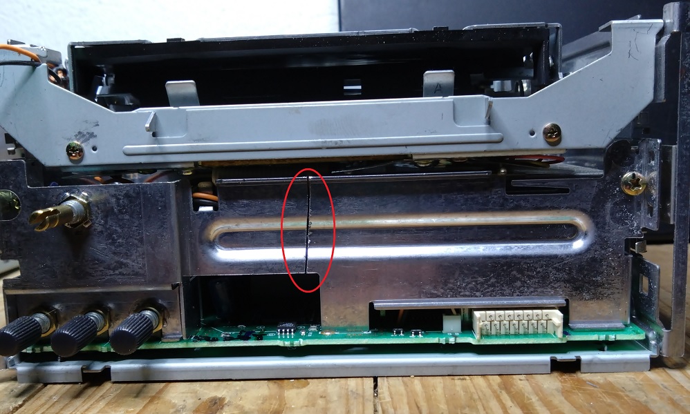

Habe heute ein PU-2135B geöffnet, es ist ein normaler 93C56 verbaut. Leider kommt man da mit dem Clip nicht ran ohne das Radio komplett zu zerlegen und Teile des Rahmens abzulöten. Entweder ich löte einzelne Drähte an oder trenne ein Teil des Blechs raus. Der Stabilität tut es kein Abruch da der Rahmen des CD-Players ebenfalls dort verschraubt ist. Hauptsache das Radio läßt sich wieder anlernen.
Habe heute ein 2135B und ein 2135C zurückgesetzt und anschließend anstandslos neu verheiratet.
Das EEPROM wird mittels Clip konnektet und anschließend gelöscht, Bis auf einen Schnitt im Blech über dem EEPROM sieht man nichts von dem Eingriff.

Ich tausche die EEPROMS nicht, sondern lösche sie bzw. schreibe neuen Inhalt mit bekannten Code. Die 93Cxx sind Pinkompatibel mit den Seikos.
