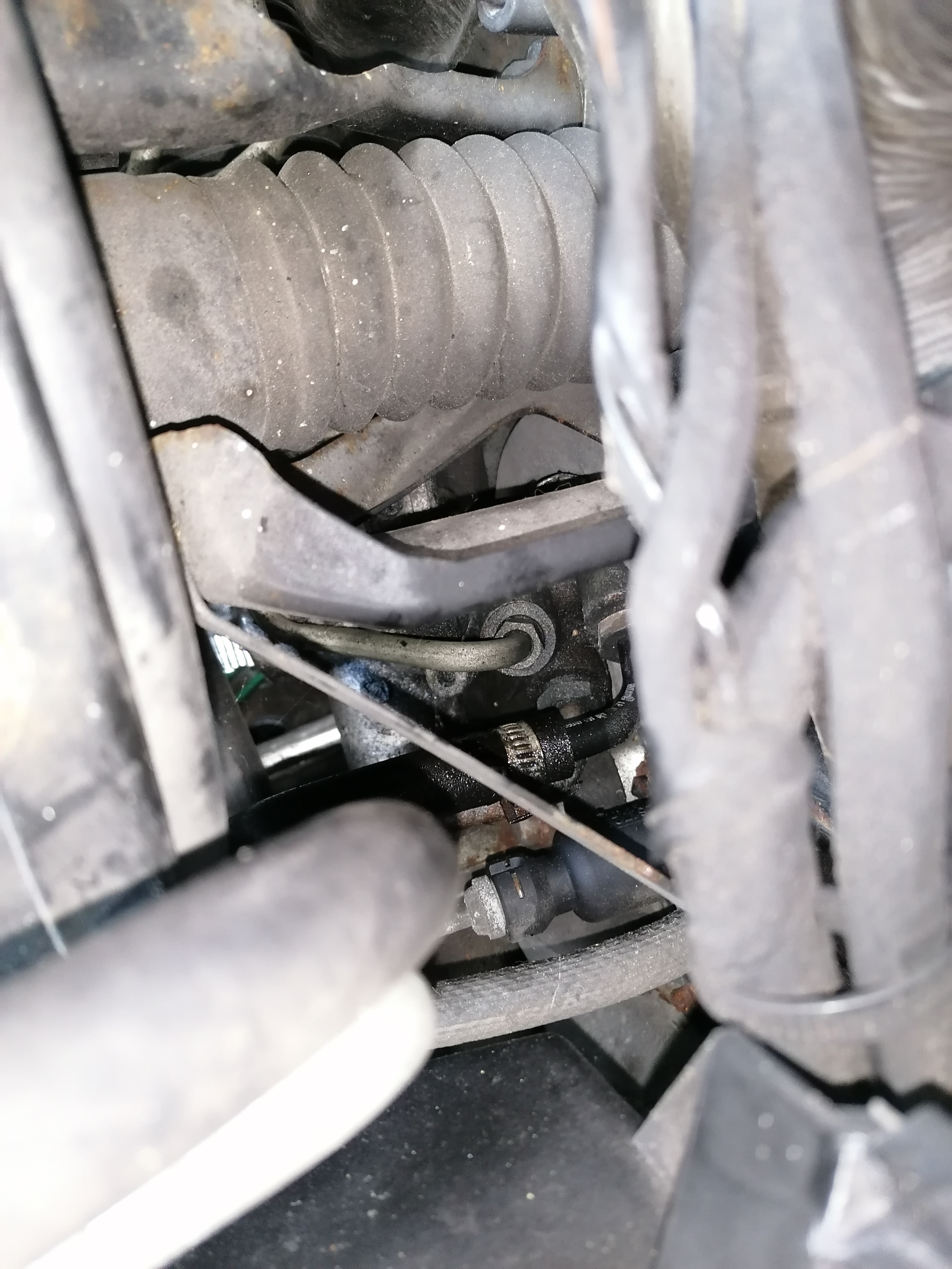

Nachdem ich Pappe untergelegt habe und der Fleck rote Raender kriegt ist es wohl doch Servooel.
Leider verteilt sich das Zeug ziemlich gründlich hinter dem Motor, irgendwelche Verdächtige?

Gefunden, jemand ne Idee wie ich da rankomme? Ist der Schlauch direkt an der Lenkung.
Müsste der Rücklaufschlauch sein, der dann hoch geht über den Bremskraftverstärker vor zum Behälter, richtig?
Dieser Schlauch wird gerne über die Jahre porös und rissig, dann platzt er gerne irgendwann. Den sollte man immer im Auge haben und ggf. tauschen wenn sich diese offensichtlichen Symptome zeigen.
Ich habe mir da etwas Platz geschafft als ich da mal dran mußte. Dazu den Sicherungskasten da hinten auf der Fahrerseite im Motorraum ausbauen. Man kann wenn man den Deckel abnimmt den Einsatz, wo die Sicherungen, Relais und Kabel dran hängen, ausclipsen. Dann den Kasten durch entfernen von 2 oder 3 Schrauben und Plastikmuttern abschrauben, hinten am Windfang an der Blechkante ist er nur mit so Blechclips befestigt. Den dann unter dem Träger heraus zirklen und dann hat man dort im Bereich etwas mehr Platz. Immer noch schlechter Zugang, aber irgendwie kommt man dann schon mit diversen Werkzeugen, Ratsche mit Gelenk usw. an die Schelle dran. Alten Schlauch raus, neuen rein. Oder halt erstmal nur mit Nachziehen probieren. Aber Erfahrungsgemäß ist meistens der Schlauch selbst undicht oder gerissen und nachziehen hilft nix mehr.
Ist gerissen, sieht man wenn man ihn bewegt.
Haette der nicht an der anderen Seite reißen koennen?!
Stimmt, lieber gleich wechseln, die Erfahrung habe ich auch gemacht. Die alten Schläuche sind innen meist aufgequolllen und reißen beim Nachziehen, leider aber nicht sofort.

Der Tip mit dem Sicherungskasten war Spitze, hat mit Werkzeug zusammensuchen etwa 1/2 Stunde gedauert.
