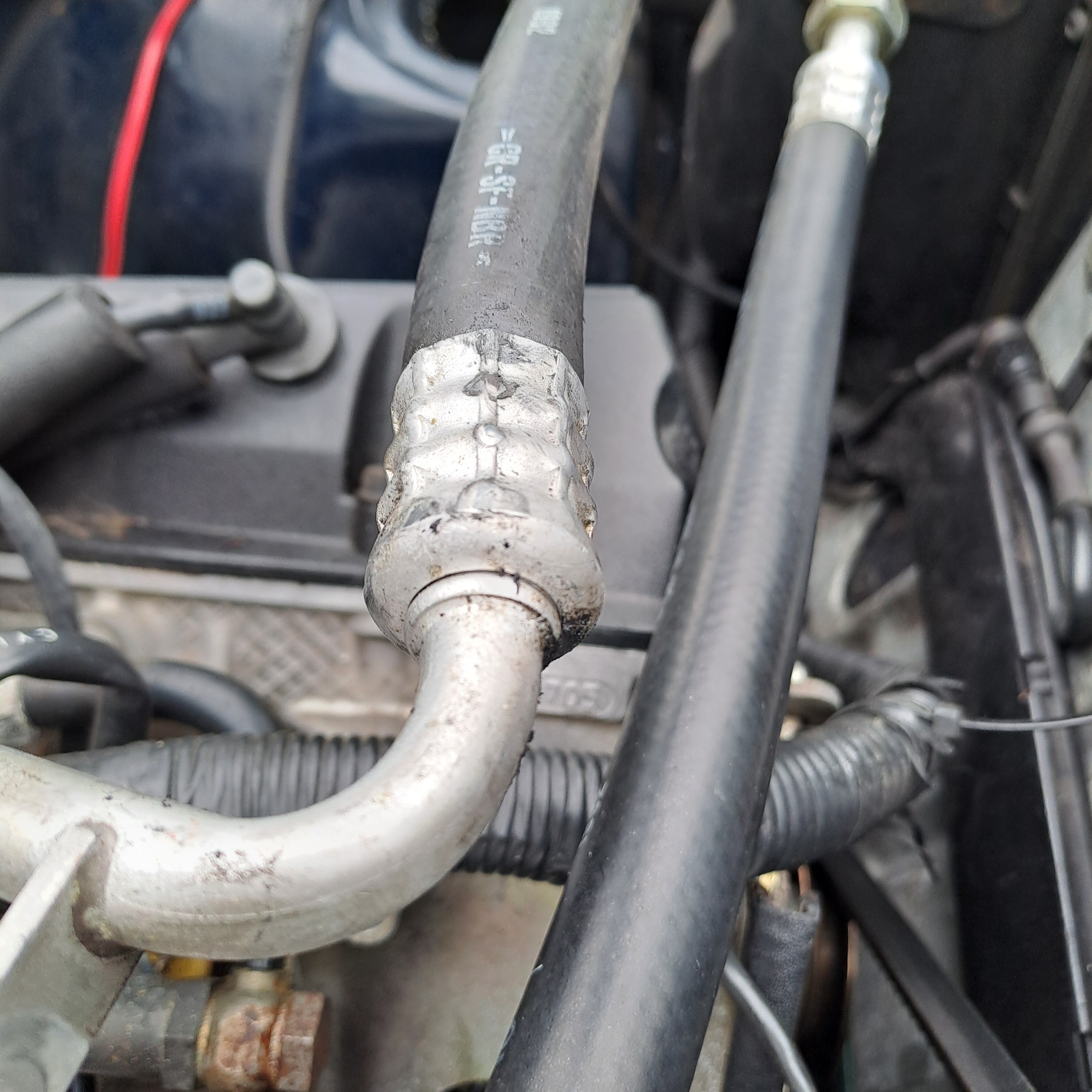

Angenommen, die Verschraubungen sind zerstörungsfrei zu lösen und ich würde den betreffenden Schlauch unversehrt in den Händen halten:
Könnte man ihn bei einem Hydrsulikservice neu verpressen lassen?
Den alten Schlauch? Das macht kein Mensch, weil unsinnig. Man kann aber neue Schläuche im eingebauten Zustand der Anlage auf die vorhandenen Aluleitungen verpressen (Vulkan Lokring).

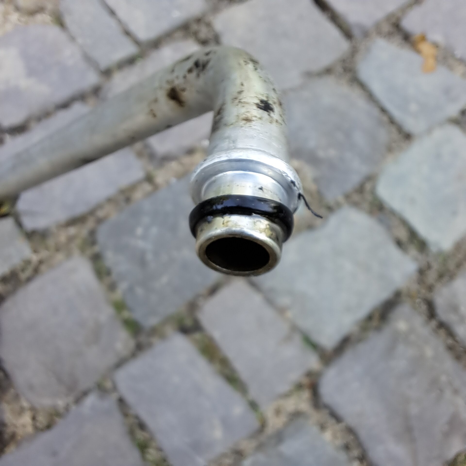

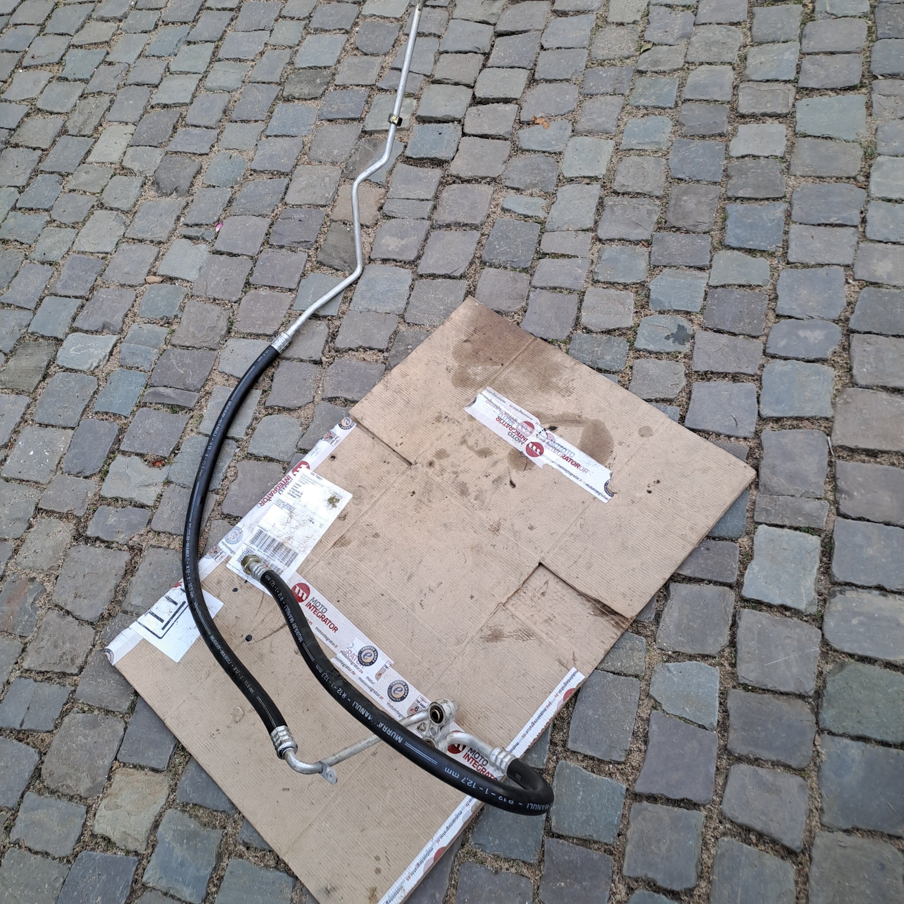

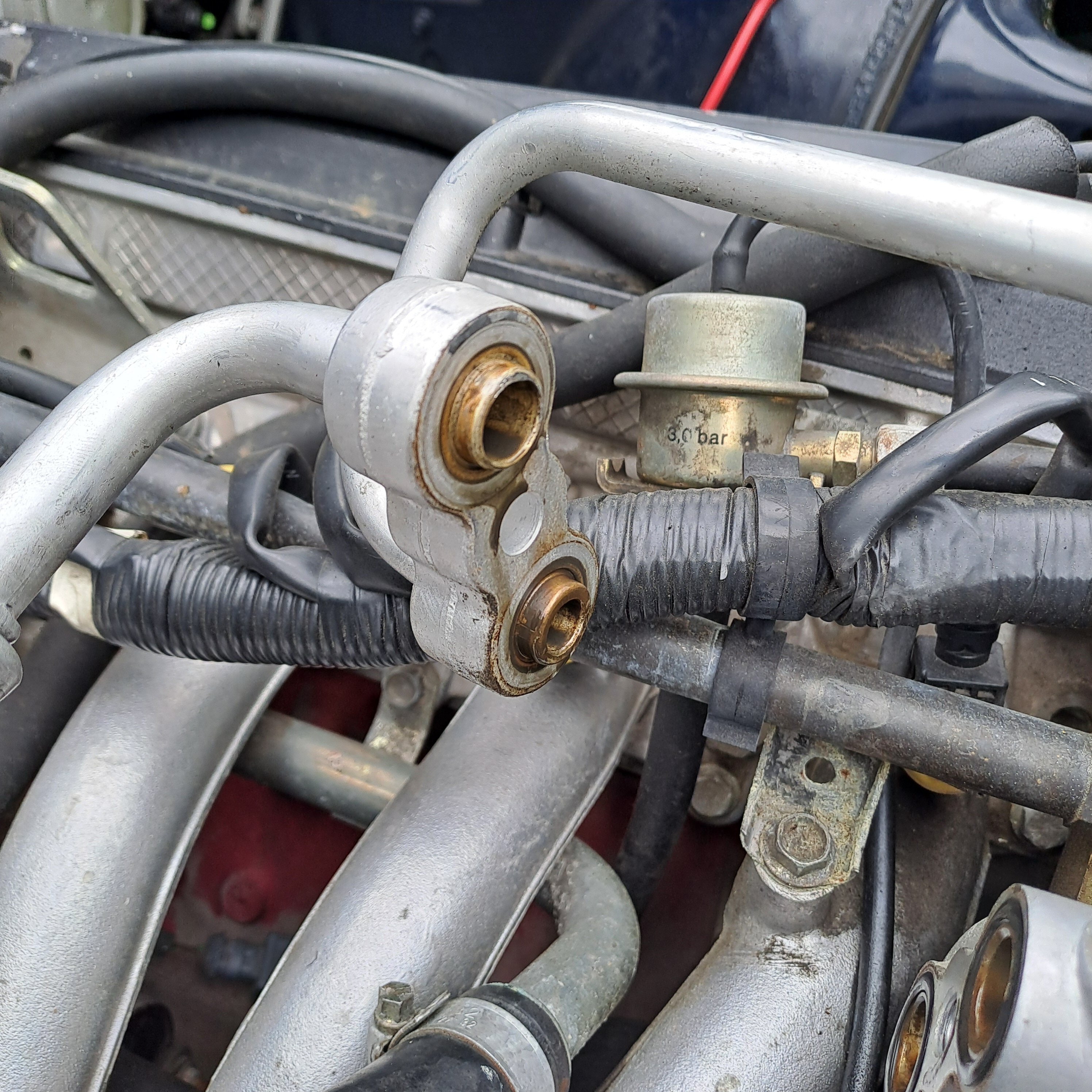

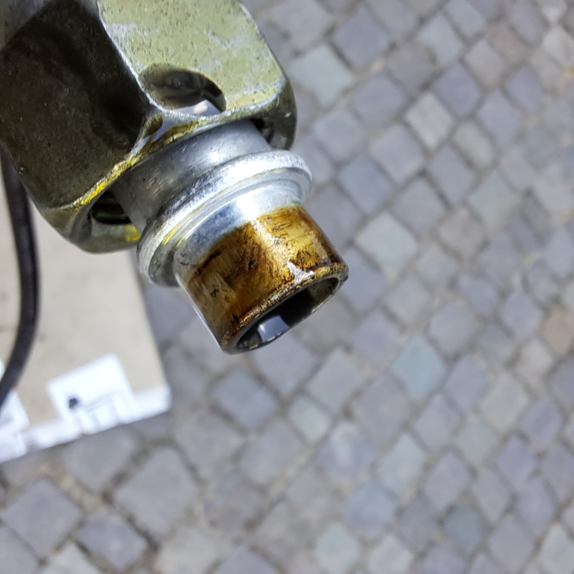

Habe eben noch mal die Verbindungen überprüft und tatsächlich kann ich an der einen identifizierten Stelle den Schlauch in der Pressung drehen. Also habe ich ungeduldigerweise einfach mal angefangen zu demontieren. Es war noch Druck im System (der Lüfter lief ja auch noch). Allerdings frage ich mich, wie und ob man überhaupt die Befestigung der beiden Schläuche am Kompresser überhaupt trennen kann oder ob man die Schläuche nur paarweise wechseln kann?
... oder ob man die Schläuche nur paarweise wechseln kann?
Das ist das genannte (und meiner Erinnerung nach auch bereits irgendwo verlinkte) Schlauchpaket.

Kann ich denn ohne montierten Schläuche weiterfahren? Klar, die Gummidichtungen nehme ich vorher raus.
Ich würde den Kram montiert lassen, um das Eindringen von Dreck und das weitere Absetzen von Feuchtigkeit zu minimieren.
Ja, würde besser sein. Aber ich möchte gerne den Schlauch einem mir bekannten Landmaschinenservice zeigen, was die dazu sagen.
Nein, vergiß es. Neuer Satz rein, und gut.
Ich würde eher fragen, ob man neue Schläuche im eingebauten Zustand verpressen kann - nur für den Fall, daß sich die Anschlüsse an Verdampfer und Verflüssiger nicht mehr lösen lassen.
Am Verdampfer ist es absolut kein Thema, am Kondensator schon eher. Aber da kann man eigentlich recht gut gegenhalten, so dass die Kraft abgefangen wird.
Kann ja mal weiter abschrauben und sehen, wie die restlichen Verschraubungen sind. Und dann weiter sehen.
... ob man überhaupt die Befestigung der beiden Schläuche am Kompresser überhaupt trennen kann oder ob man die Schläuche nur paarweise wechseln kann?

Egal, jetzt ist das "Paket" ab. Und nirgendwo Korrosion. Hätte mich auch überrascht. Bisher war alles, was nach 30 Jahren hin sein soll (und ich mir vorsorglich bestellt habe) noch gut.
Ich fahr mal zum Leitungsbauer und frag einfach mal. Ein neues Paket kann ich immer noch bestellen.
Ich lese immer von Schlauchpaket. Dass das impliziert, nur paarweise zu wechseln, erschließt sich mir aus der Begrifflichkeit nicht.
Es ist auch kein "Paar", sondern ein einzelnes, nicht reversibel trennbares, Teil.

Ich verstehe die Idee dahinter, gute Sachen zu behalten, befürchte aber, dass das dir in diesem Fall einfach nur Geld kostet. Korrosion hatten meine ollen Schläuche auch keine. Meine konnte man nicht mal drehen und waren trotzdem nach 30 Jahren einfach undicht. Wer will's ihnen verübeln? Der benötigte Schlauchsatz liegt bei knapp 200 EUR. Eine Neubefüllung nach Klaus´ Angaben 150 EUR. Simple Mathematik / Wahrscheinlichkeitsrechnung: Selbst wenn man Nachpressen kann und die sind danach jetzt dicht, ist die Wahrscheinlichkeit sehr hoch, dass die nächste Füllung nicht sehr lange hält, weil sie zügig irgendwo anders undicht werden. Also hast du die Wahl zwischen jetzt einmal 350-380 EUR oder jetzt 150 für die Füllung, nein schlanken 20 er fürs Pressen und in 2 Jahren halt nochmal 350-380. Ich glaub du sparst am falschen Ende. Aber ist ja dein Geld :biggrin:
Das Geld juckt mich nicht. Es reizt mich einfach. Nachpressen mache ich aber auf keinen Fall. Komplett neue Verpressung, ggf. mit Schlauch und jeweils beide Seiten, oder gar nicht.
Ich hatte das so verstanden daß wenn neuer Schlauch auf die Leitungen drauf soll, neu verpresst?
ok, also soll dir jemand einfach neue Schläuche machen? Warum nicht. Man muss die nicht online kaufen. Schläuche pressen lassen kann man auch vor Ort. Ob die dir einfach nur neue Schläuche mit den alten Fittings / Anschlüssen machen können entzieht sich meiner Kenntnis. Werden die dir dann schon sagen.
