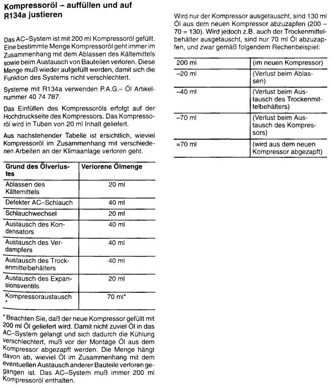

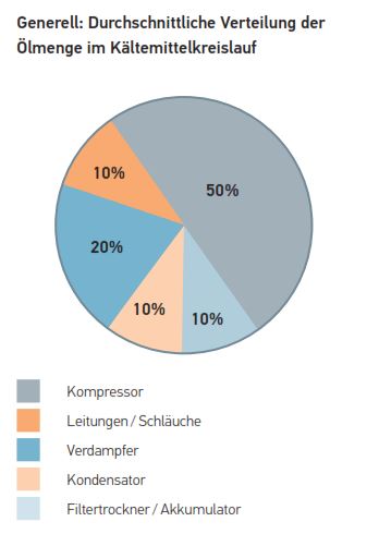

Ich kenne nur diese Schätzung:

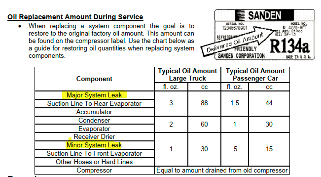

Das entspricht, ebenso wie die obige Grafik zur Verteilung im System, auch etwa dem, was an anderer Stelle von den Kompressor- und Ölherstellern angegeben wird - hier z.B. von Sanden:
Bei den Services, die ich mit meinem Texa bisher gemacht habe, war die abgesaugte Ölmenge selbst bei noch fast voller Anlage jedoch sehr viel geringer, teilweise kaum messbar.
Daher gehe ich davon aus, dass die standardmäßige Vorgabe auf Dauer zu viel ist und das System nach und nach mit Öl überfüllt.
Wenn man es ganz genau wissen will, hilft wohl nur, die Anlage gründlich zu spülen...
